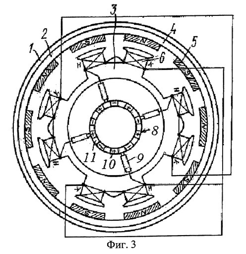

Катушки с магитами поменять местами как у китайцев,  сделать намотку как у шкондина,  коллектор заменить на датчики
Шкондин в одном длииинном видео интервью особо заострил внимание, что именно эффект в том что катушки вращаются у него, а магниты неподвижны, а не как сейчас у китайцев. Вы же предлагаете этот эффект убрать, тогда не по Шкондину получается как бы?
Главное со всей этой байдой взлететь, а в воздухе ещё никто не оставался.
Zapa3a
[user]artems[/user], Кхм кхм,  у него в патенте где то видел такую картинку
Да и сам он говорит что этот еффект не является ключевым,  просто он есть.

Есть мысля сделать коллектор на холлах и ардуине,  а питание подавать с помощью реле,  + и - ламели с помощью полярности магнитов,  а нейтральные с помощью пророга по значению напряженности поля.
    Все тонкости МКШ  можно воплощены в двух- трёх  оригинальных моментах(на которые ,кстати автор творения, не указывает) так вот первое это раздельный магнитопровод, что это значит: секции обмоток одной фазы условно Аа намотаны на одном магнитопроводе, что являются вполне достаточными поскольку магнитный поток замкнут связь между другими фазами не обязательна, помимо этого часть обмоток не используется,они не установлены, и если делать двигатель то под них нужно оставлять свободное место, кто так не делает получает грабли, у топик стартера с этим по моему всё в порядке, вот только магнитопровод должен быть основательным а не на обрезках железа выполнен.
   И последнее! блеск и нищета конструкции это коллектор, заменить его простыми электронными компонентами просто так не получится. Кстати тот коллектор который который часто приводится на рисунках автора МКШ не может быть рабочим(или во всяком случае плохо работающим), что вобщем то видно и слышно на видео у топик стартера.
    Да реле не лучший вариант для реализации, как впрочем и контролер BLDC.

[user]Babylon4[/user], приглянулась мне очень конструкция torus flux axial motor,  буду скрещивать её с МКШ,  а проблемы с коллектором я понял ещё 9 месяцев назад,  когда доделал этот моторчик из мусора,  коллектор должен между + и - ламелями иметь нейтральную толщиной в 2-3 раза больше,  ну и конечно возврат ЭДС обратно в мотор,  что позволяет уменьшить расход энергии.
Я уже 2 года это мк верчу,  реально вещь забавная и потенциал есть...

Цитата: Zapa3a от 18 Апр. 2017 в 23:23приглянулась мне очень конструкция torus flux axial motor,  буду скрещивать её с МКШ,
Аксиальная конструкция предъявляет большие требования по механике и при эксплуатации повышенные к подшипникам, судя по вашему макету я бы не советовал.
Цитировать
Да вы правильно поняли, но по звуку слышно что коммутация происходит не правильно.
Zapa3a
[user]Babylon4[/user], макет собран из мусора и на коленке,  а полноразмерный мотор хотелось бы на станке и из нормальных материалов.
Есть конечно проблема,  неясно из чего делать сердечники электромагнитов,  или из аморфного железа спресовывать,  или из транс. стали пакеты набирать,  оба способа геморные и не дешёвые..
Да,  и ещё не знаю как и из чего сделать внешний обод мк,  болванку выгрызать слишком расточительно и дорого,  а из листа сгибать и сваривать как то непрочно,  но может мне просто так кажется...
Можно использовать железо с ленточного трансформаторного магнитопровода, найти только подходящие размеры и доработать болгаркой.На счёт геморроя! а как вы хотели.
Цитировать
Я думаю вам стоит определиться с конструкцией а потом уже можно будет о чём то говорить.
Zapa3a
Я решил послать всё нафиг,  а точнее послать токи Фуко и сделать сердечники из феррита.  Форма сигнала не синус,  а квадрат,  так что должно подойти,  даже сам шкондин говорит что лучше феррит.
Это заблуждение, на самом деле на обмотках синусное напряжение а то что подводится *квадрат*ное напряжение не имеет значения. Сам феррит очень плохо подходит для магнитопровода он 4-5 раз проигрывает железу, 0.25-0.4 Тл против 1.0-1.4 Тл у железа.
