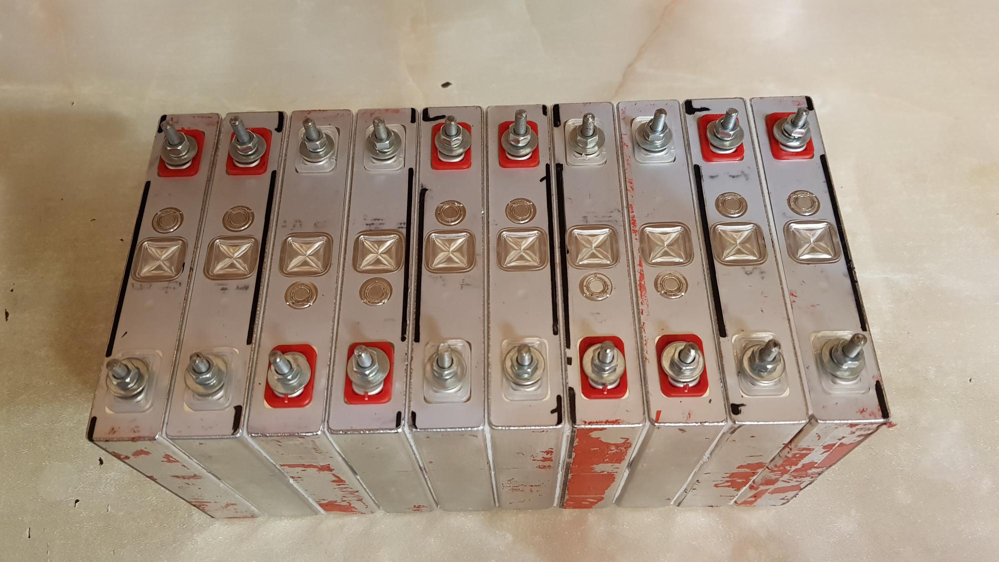

Использую батарею 1p6s 38 ah.
Gagik_Jan

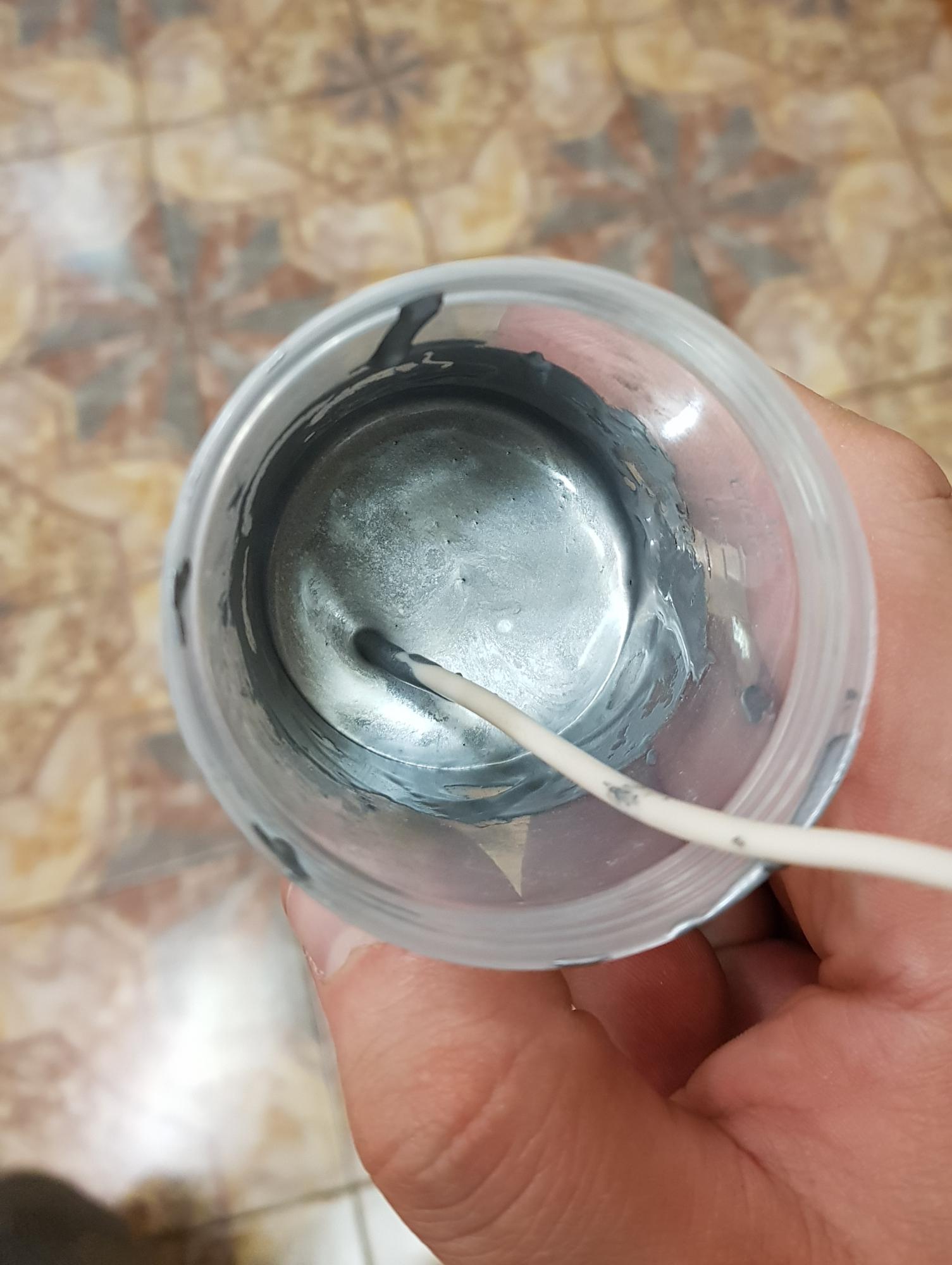

Ячейки соеденил между собой вышеуказанным скотчем, самодельные шпильки посадил на эпоксидно-алюминиевый клей, чуть затянул и оставил сохнуть.
Добавлено 23 Сен. 2018 в 15:56
Остатки клея, посмотрим что получится.
hiker51
Вот, уже лучше, главное минимум 24 часа выше 20'C выдержать теперь, если это обычная советская эпоксидка, то 2-3 дня на полное схватывание.

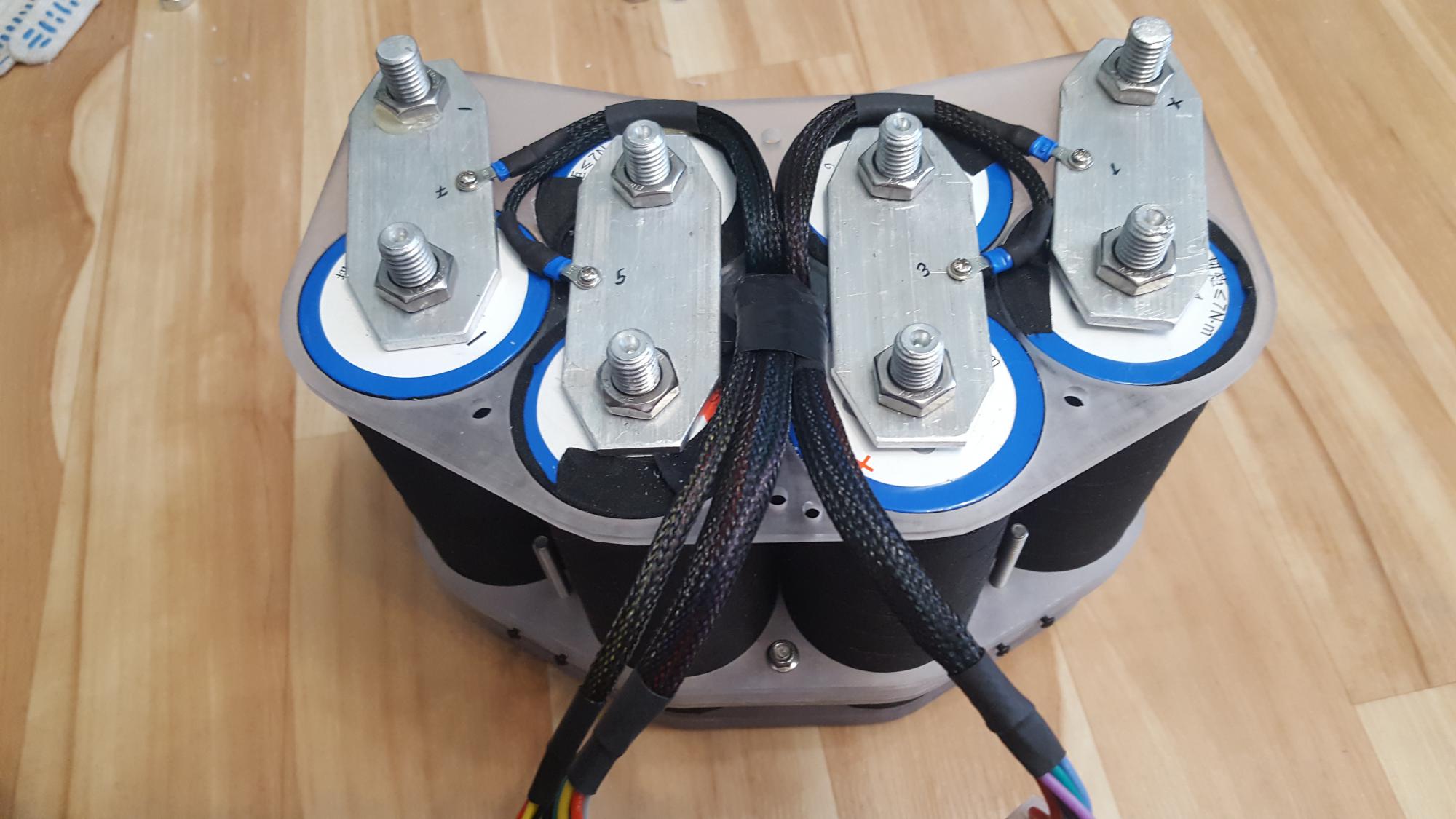

Шайбы кузовные, из нержи, они потолще и жёстче, гроверы для лучшего динамического прижима и гайки самоконтрящиеся, (с пластиковым кольцом внутри). После склейки площадки прижима должны быть чистыми от клея. Я 3М скотч китайский в автомаге покупаю, никакой разницы с типа фирмовыми нет, держит накладки разные на авто 4 год.
Потом, после финишной сборки блока, на дно вдоль 4 полоски 3М скотча гелевого, прозрачного наклеить, он легко без следов демонтируется если что, но держит очень хорошо, приклеить блок акк на дно защитного корпуса. Провода от балансира посадить на обжимные кольца под М4 попарно (если от Влада балансир) т.е 6 выводов под кольцо (5s), к которому идёт 2 провода одинакового цвета.

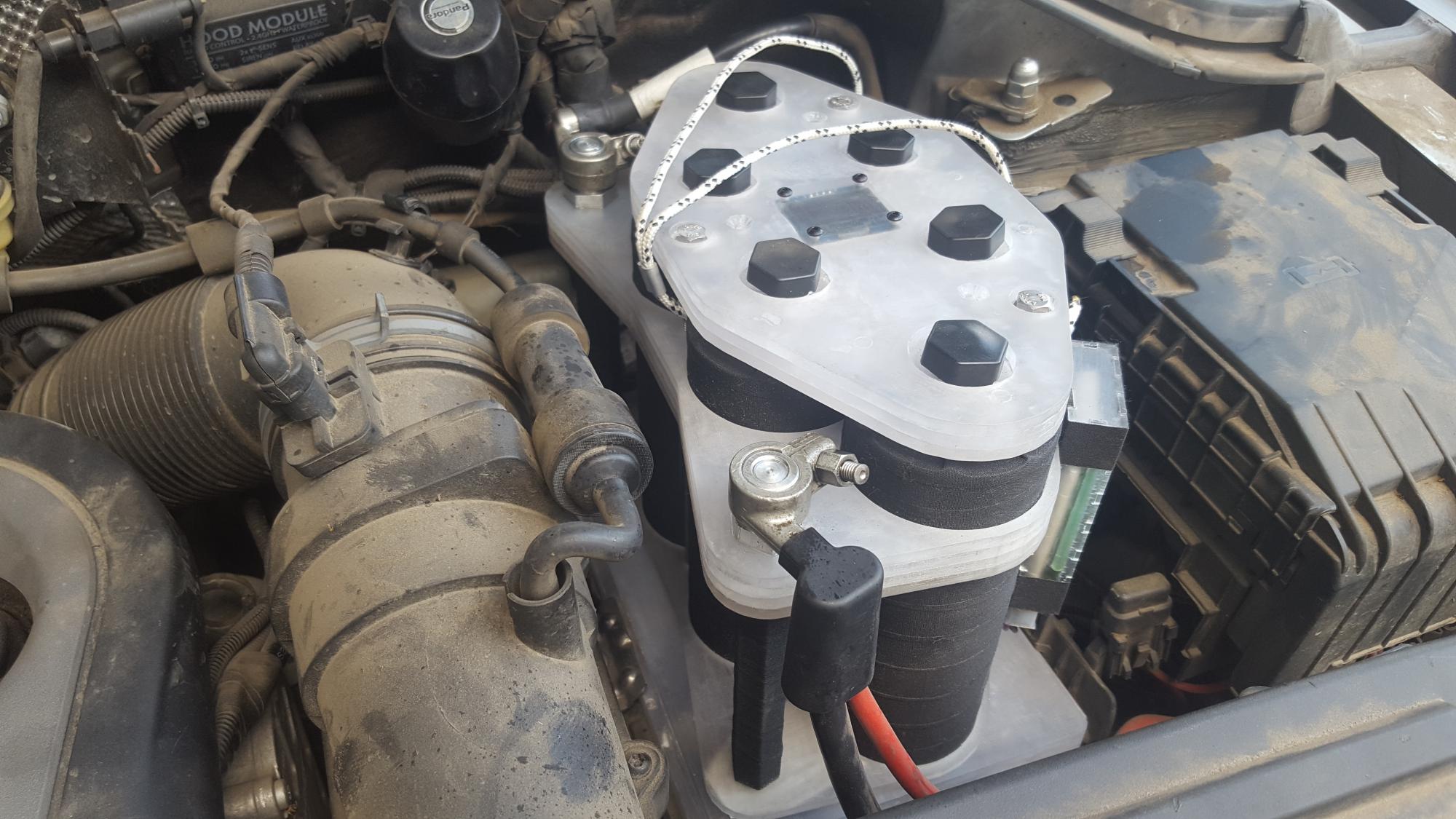

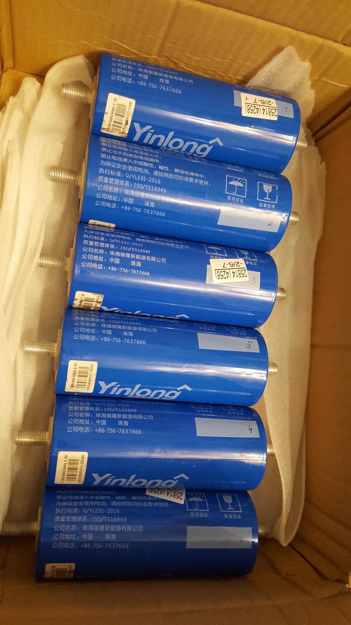

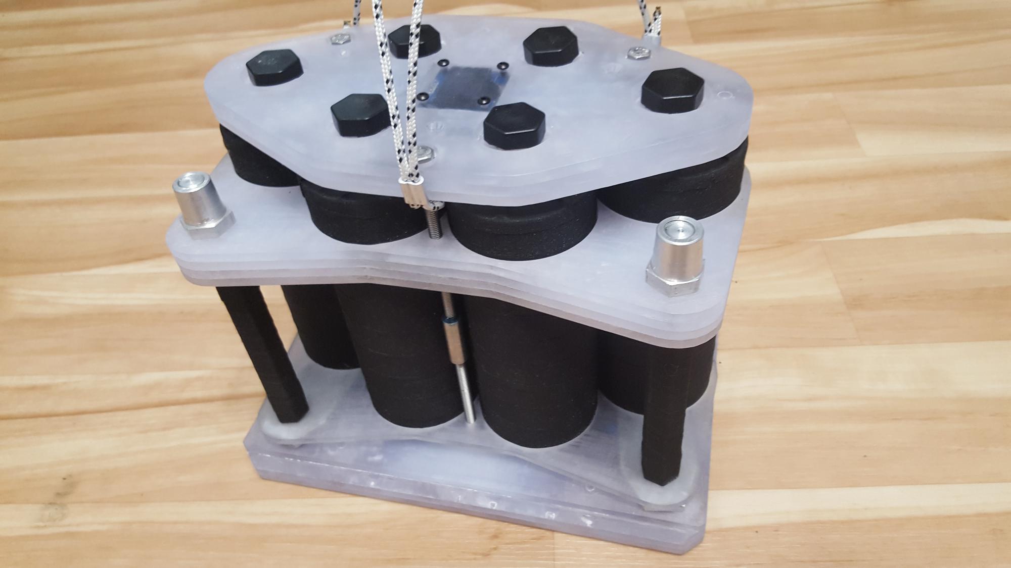

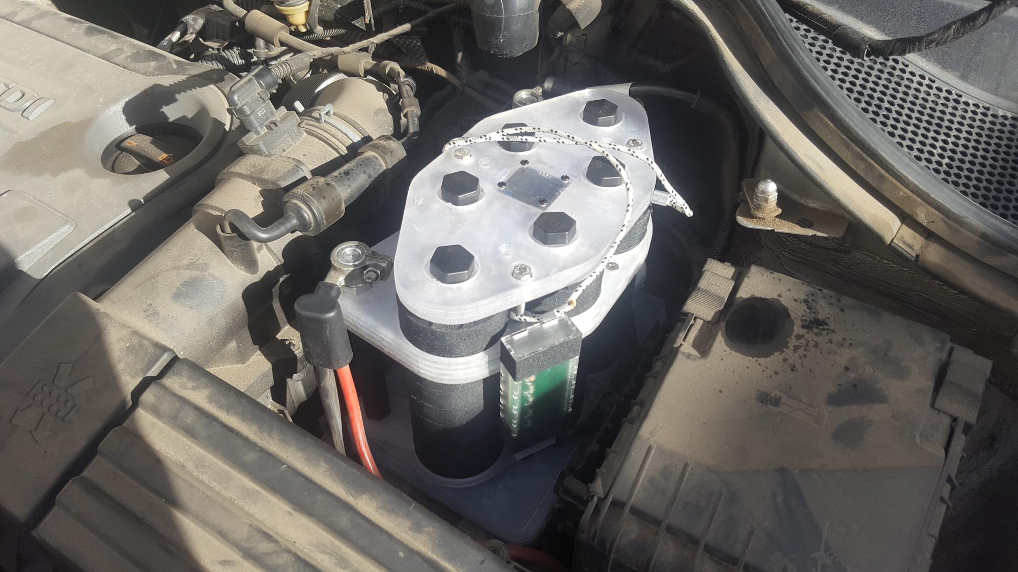

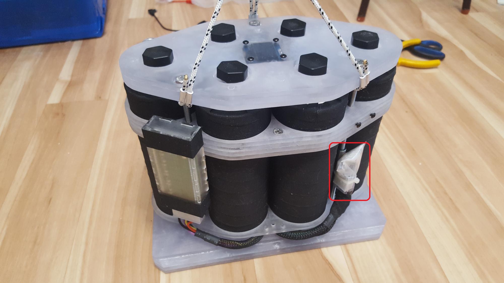

Приветствую!
Вот и я наконец то доделал свою батарейку для дизеля с вебастой.
Банки заказал 40ач на тао. Китаец заявлял что новые. Понятно, что не сильно новые, но хороший внешний вид и вроде как малый саморазряд (за 5мес - 0,05-0,02В) оставляет надежды...

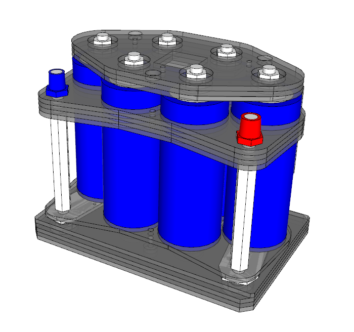

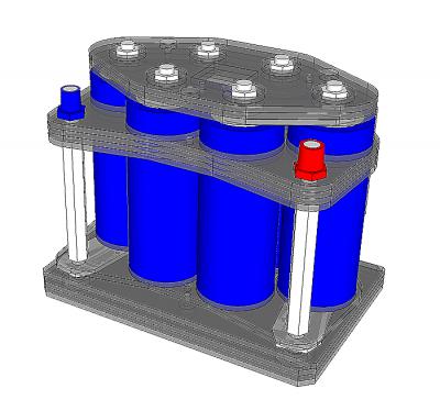

Разрабатывал и рисовал в SketchUp.
Резку монолитного поликарбоната и вытачивание стоек и клемм из алюминия заказывал.
При сборке старался затягивать умеренно, на всякий случай гайки проклеил термопистолетом.

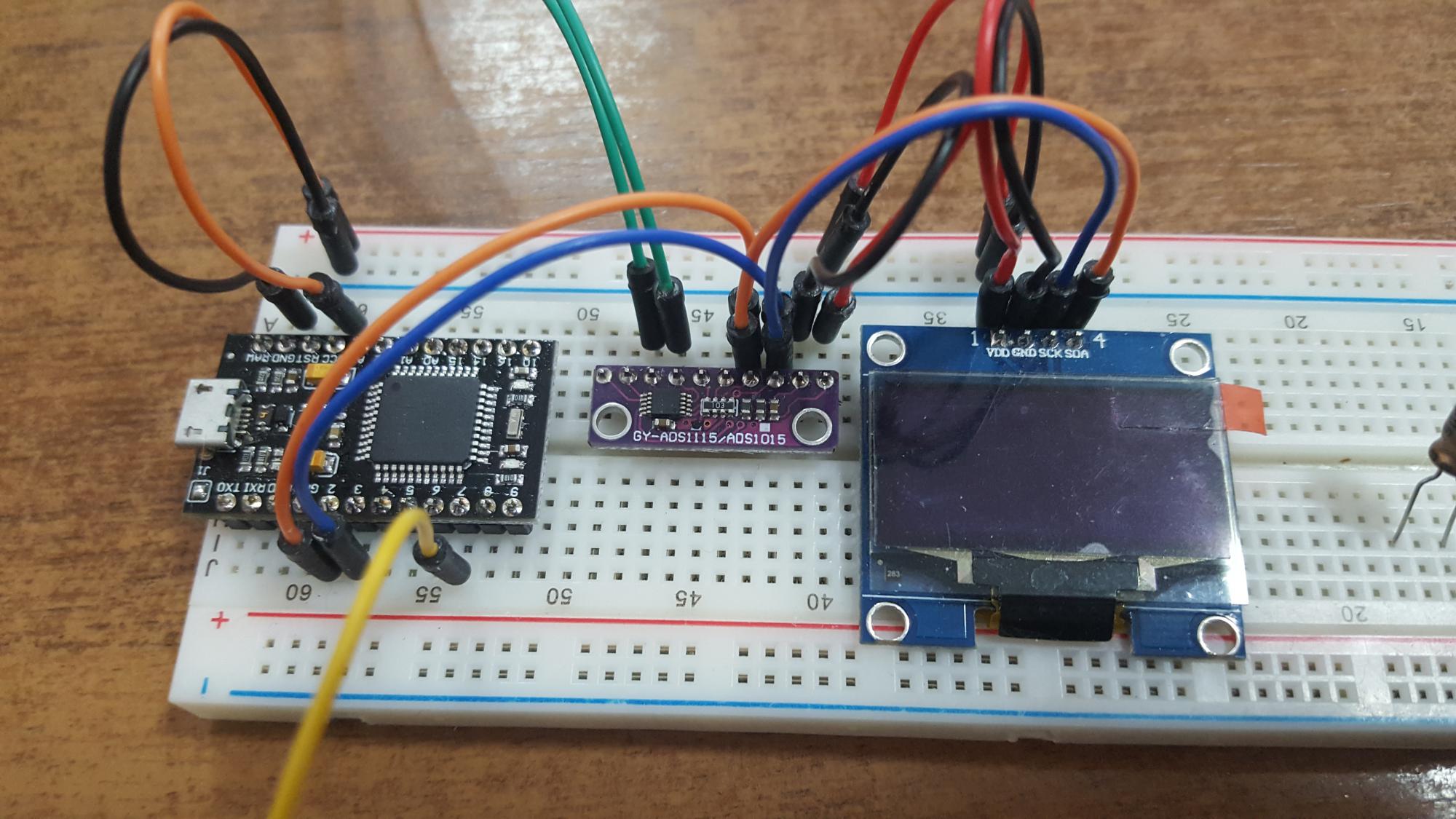

Целлоггер еще не поставил, но на макетке работает :)
Мерит раз в час напряжение и показывает по требованию текущее и минимальное напряжение на банках.
В режиме сна жрет 0,5мА. Терпенья и времени на него уже не хватает, добавлю фотки готового девайса позже :)))
В машине вроде как держится, надеюсь что не развалится на ходу. ТТТ :)
Балансир заказал у VladNSK, периодически домучивая вопросами, за что ему еще раз большое спасибо.
Согласен что сильно заморочился. Надеюсь результат зимой себя полностью оправдает.
Критика приветствуется!

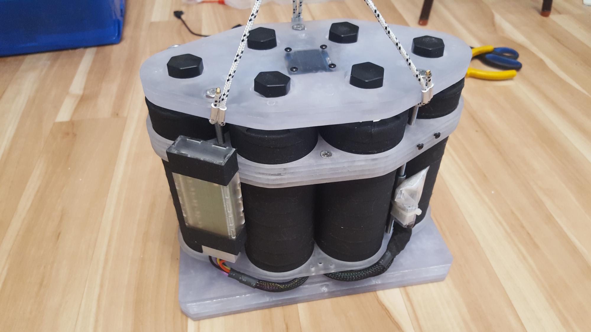

Вопросики по конструкции:
1. От чего колпачки на гайки (чёрные) ?
2. Что за площадка в центре ?
3. Что там такое укрыто в белом п/э пакетике (фото 5, где показан балансир в коробочке) ?
4. Как фиксируется АКБ от вибрации и тряски в подкапотном ?
Gagik_Jan
Цитата: p0c0b0r от 03 Окт. 2018 в 09:42Целлоггер еще не поставил, но на макетке работает
Что за цел-лог? Можно по подробнее, где покупал итд. Я хочу себе организовать измерение напряжения по ячейкам по требованию, подскажите, какие есть готовые решения, спасибо.
p0c0b0r
1 резиновые колпачки для колесных гаек с али
2 в центре дисплей от целлоггера
3 в коробочке селикагель из коробки с обувью
4 крепление b13 повторено в основании
5 целллог на ардуине. Спрашивайте
Вообще надеюсь что общее количество стяжек болтами и гайками дадут хорошую жесткость конструкции
911
Не попадались такие.
Ссылочку можно ?
Я про обведённый мешочек.
Покупной ?
p0c0b0r
Колпачки на гайку м12
https://m.ru.aliexpress.com/item/32809853067.html
В мешочке разъем для блока целлогера с селикагелем
Целлог самопальный на ардуине
