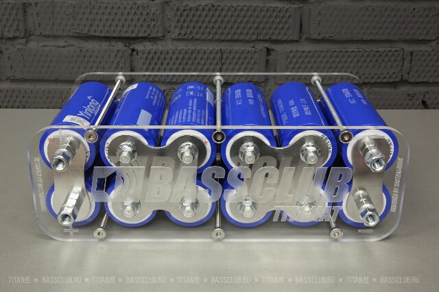

Цитата: xeus от 09 Окт. 2018 в 01:32Кому нравится красота
У них ещё и такая картинка была:  :-)

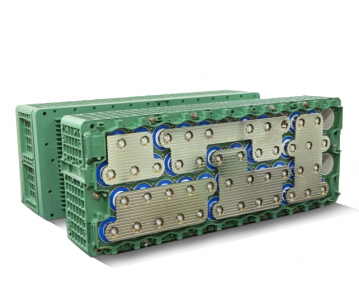

Кому нравится красота, коллеги по Аз, продают корпуса и перемычки.
Есть много нюансов у них (точнее, это всего одно физлицо)
1.
Ценник не адекватен.
2.
Материал используемый хрупок. Разве только на тумбочку прикроватную поставить и любоваться.
Даже на этой (и других) фото видно, что косяки по банальной электрике имеются.
3.
При попытке вести диалог и задать вопросы - встают в позу, мол мы тут ВСЁ (в том числе видимо и балансир Владимира ? хорошо, что фугасы не сами производят) придумали, разработали, а вы докучаете.
Платите, берите и допиливайте сами, что посчитаете нужным.
Типичный мажористый молодняк, начинавший как барыга.
S_Kov
Цитата: 911 от 09 Окт. 2018 в 08:29Даже на этой (и других) фото видно, что косяки по банальной электрике имеются.
3.
А что там плохо? То, что гайки прижимают пластины к банкам через пластик?
Мне еще предстоит сборка похожей конструкции, а опыта мало. Подскажите, пожалуйста, на какие грабли не стоит наступать, на примере этой фотографии.
