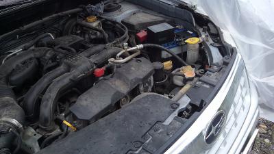

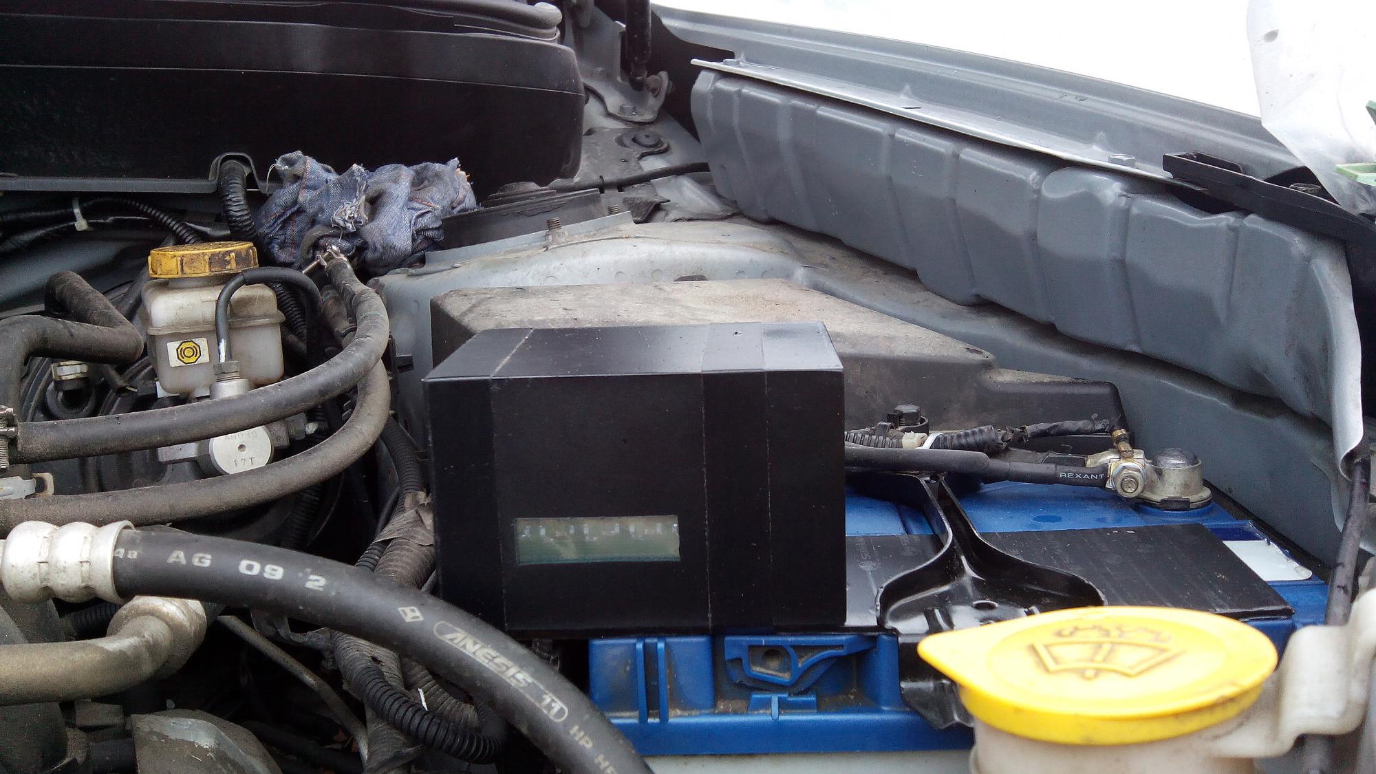

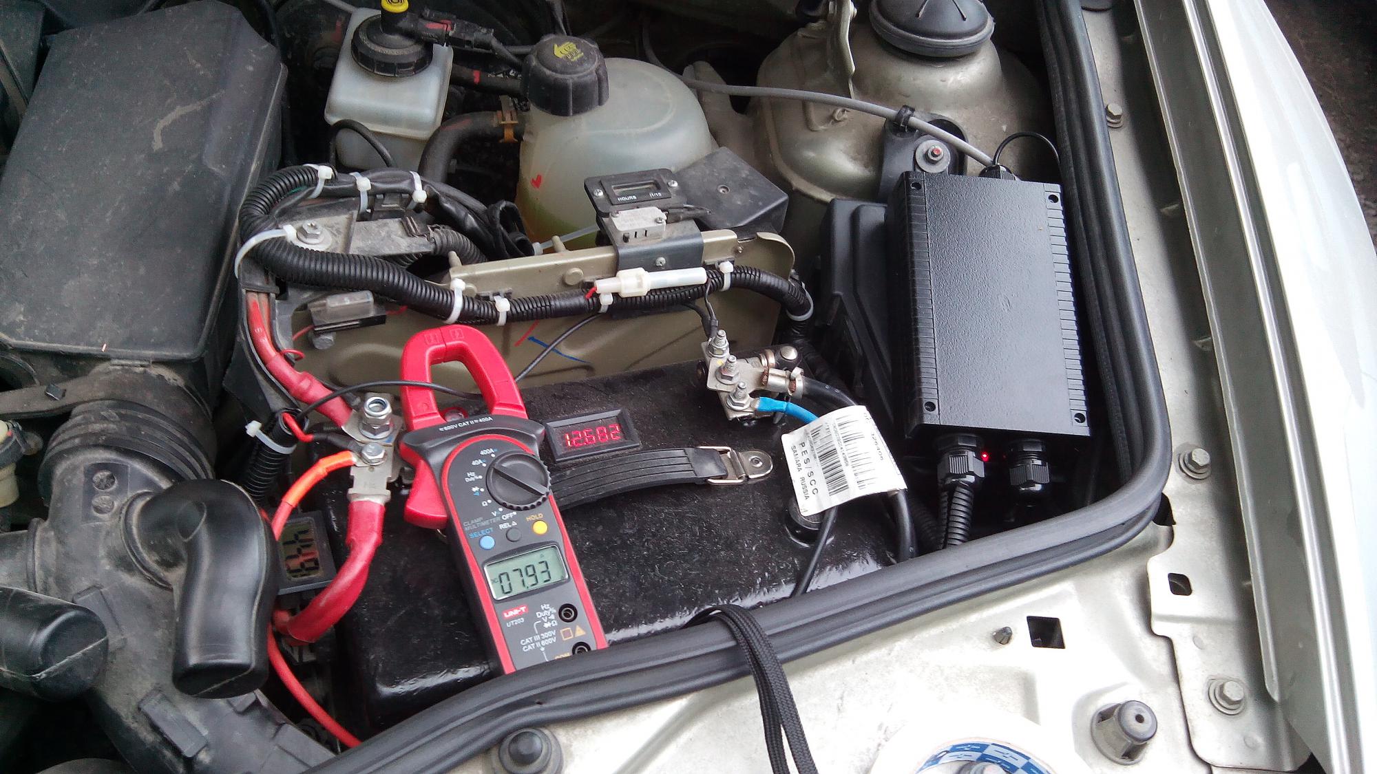

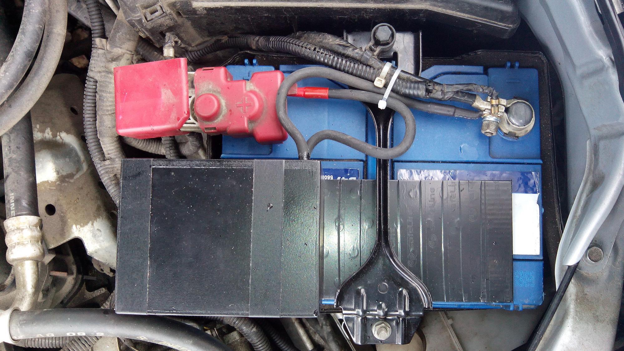

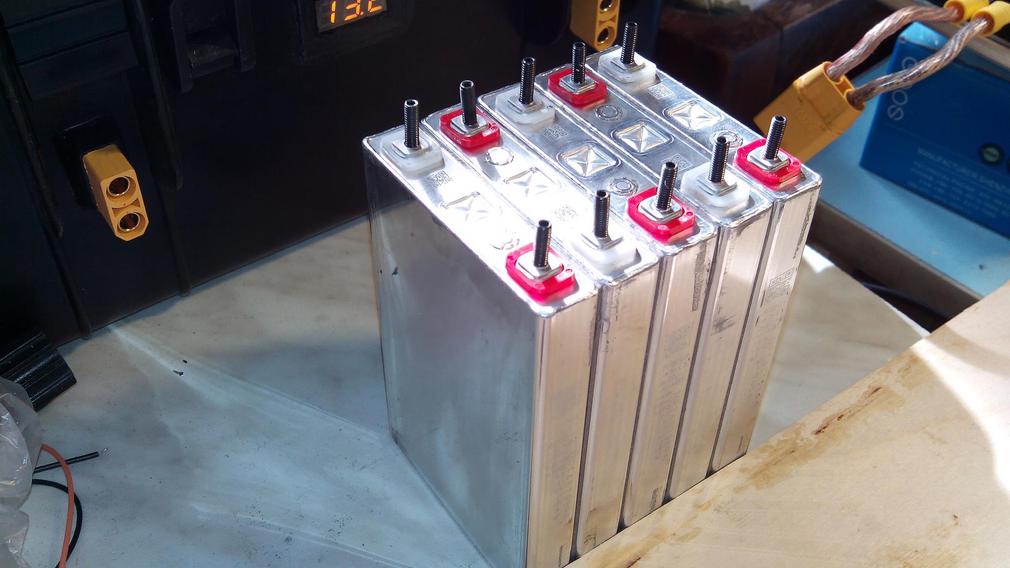

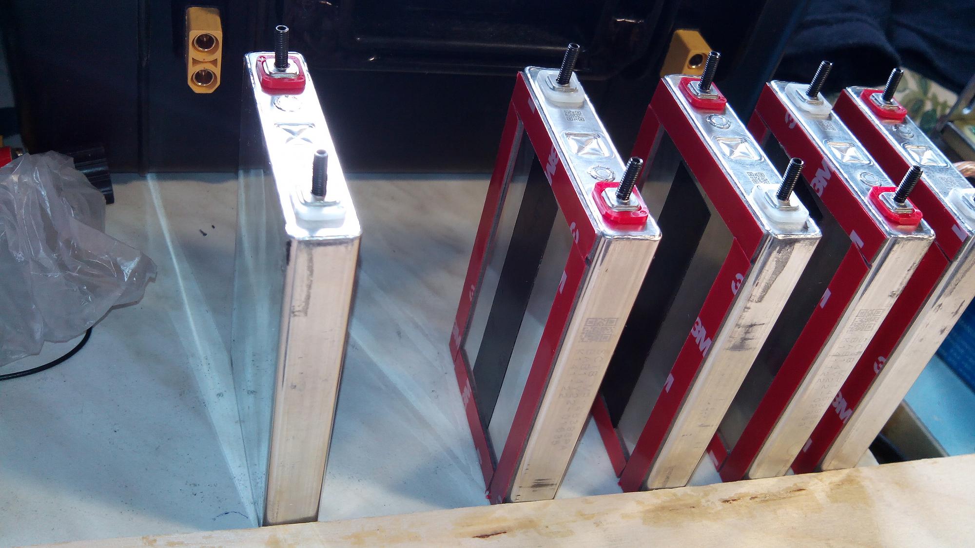

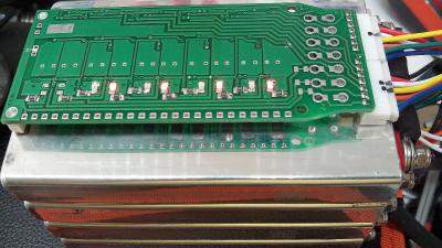

Собрал коллеге на Субарика акк 5s, в параллель свинцу сверху.
Фото инсталляции добавлю после инсталляции. :hello:

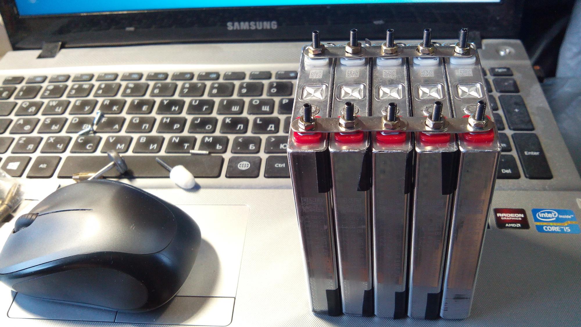

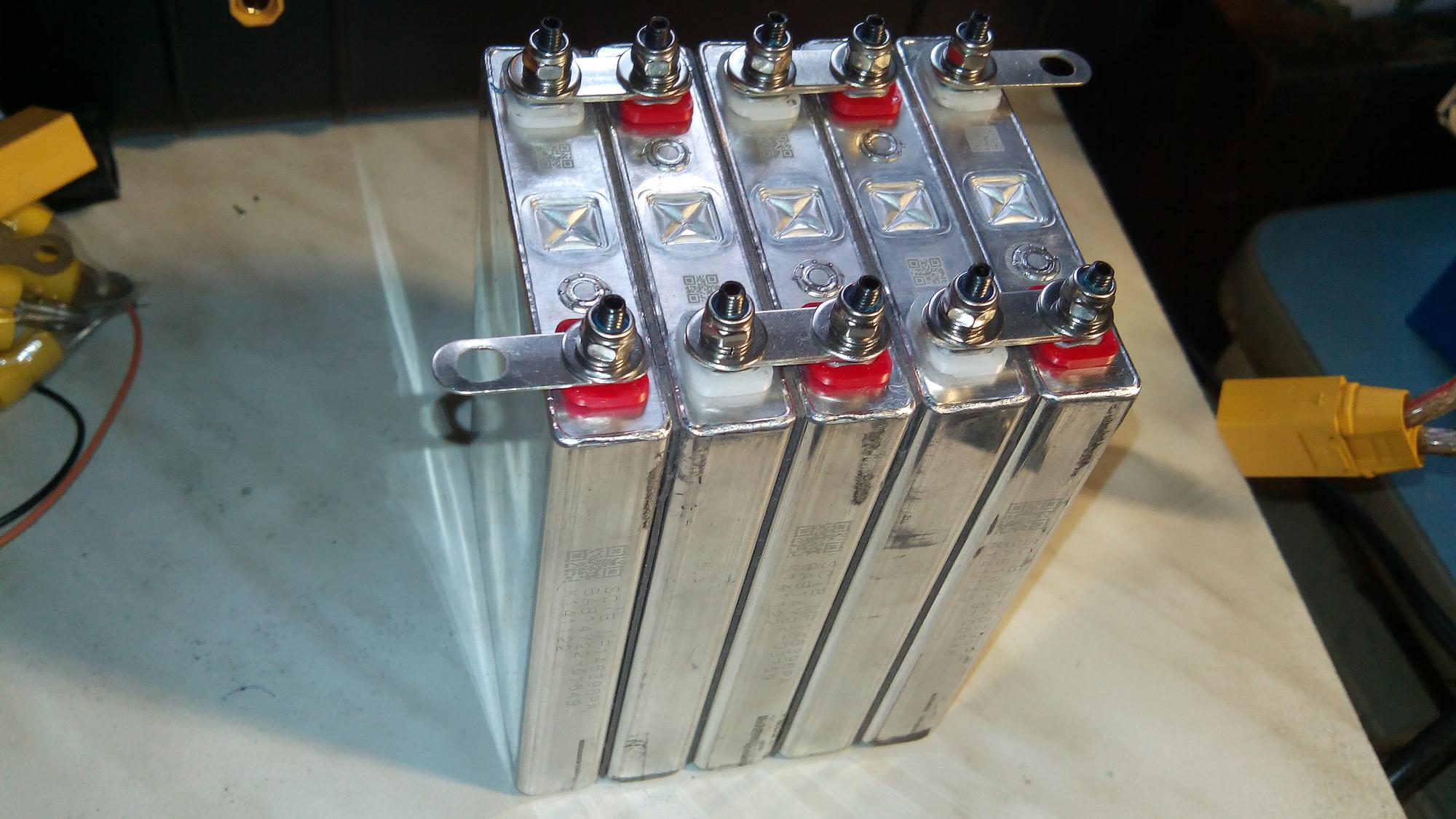

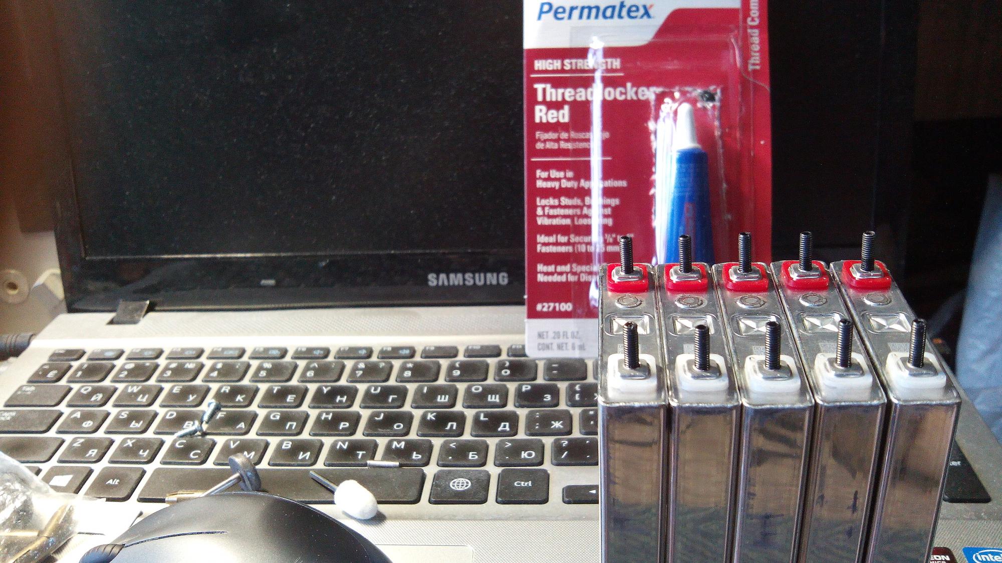

Установка шпилек М3 х 12мм на неразъёмный красный анаэробный герметик резьбы, тщательно шприцуем резьбы ячеек от масла и кусочков люминя обезжиривателем!
Сами калёные стопорные шпильки под шестигранник тоже в масле, обезжирить обязательно! закрутив без фанатизма, ждём полной полимеризации сутки!
На следующий день, собираем в параллель, пусть привыкнут...(можно пропустить)
Склеиваем на 6мм 3М скотч серый, посредине, полоску изоленты.
Собрана в кучу

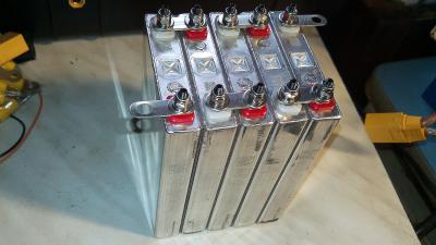

Предварительно накинул двойные 4 перемычки, проверил.

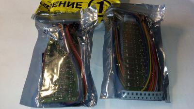

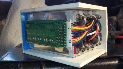

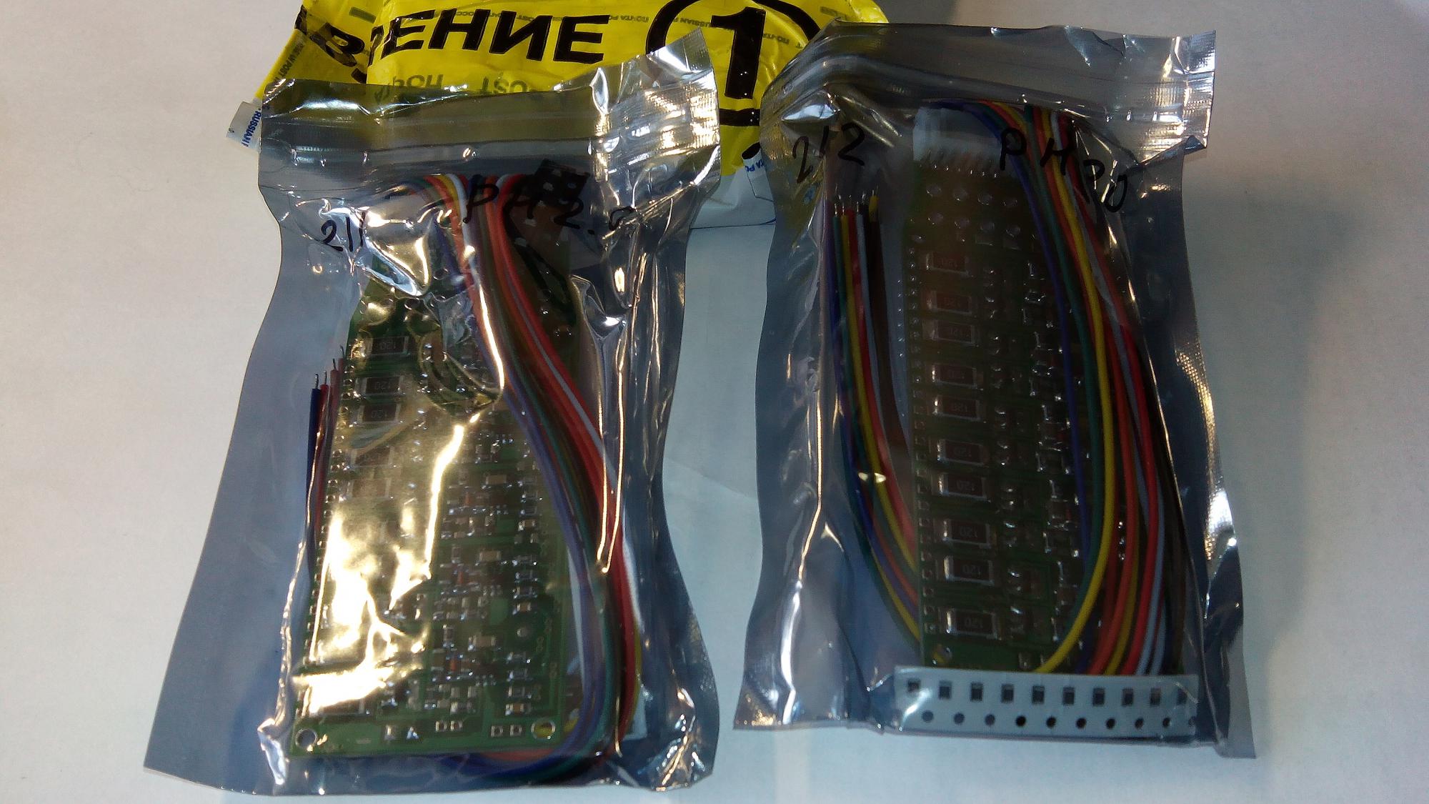

И балансиры v23 со светодиодами в комплекте от Владимира пришли как раз во время! (один мне в подарок!) :wow:
Предварительно через проставки зафиксировал балансир и подключил. Кабель КГ 10мм' с оконцовкой наконечниками 6мм' (лезут) с отверстием под болт м6, (к свинцу).
К самому LTO акк наконечники-кольцо жёлтые под М3 х 6мм' со срезанным пластиком, но обжатые и пропаянные припоем с серебром (лезут).
Сборка пока собрана полностью, но ещё без одежды.

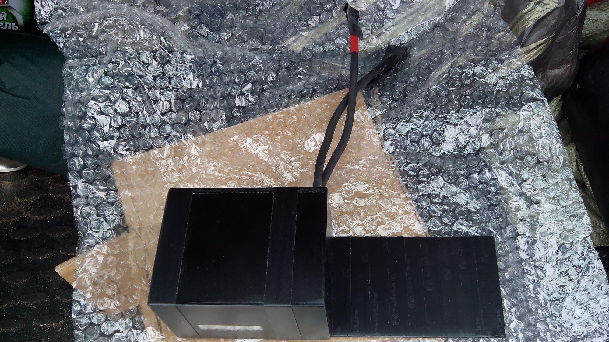

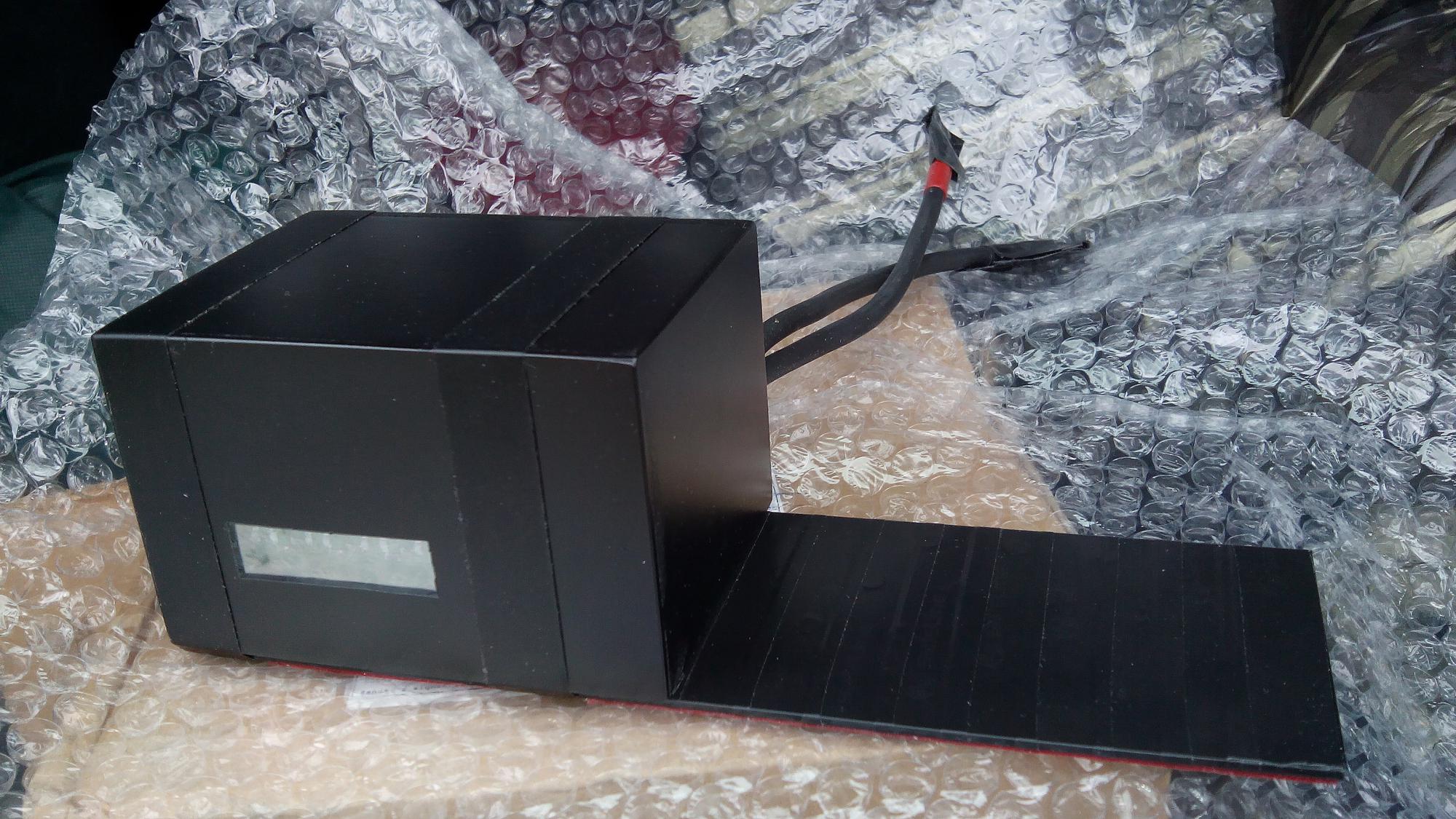

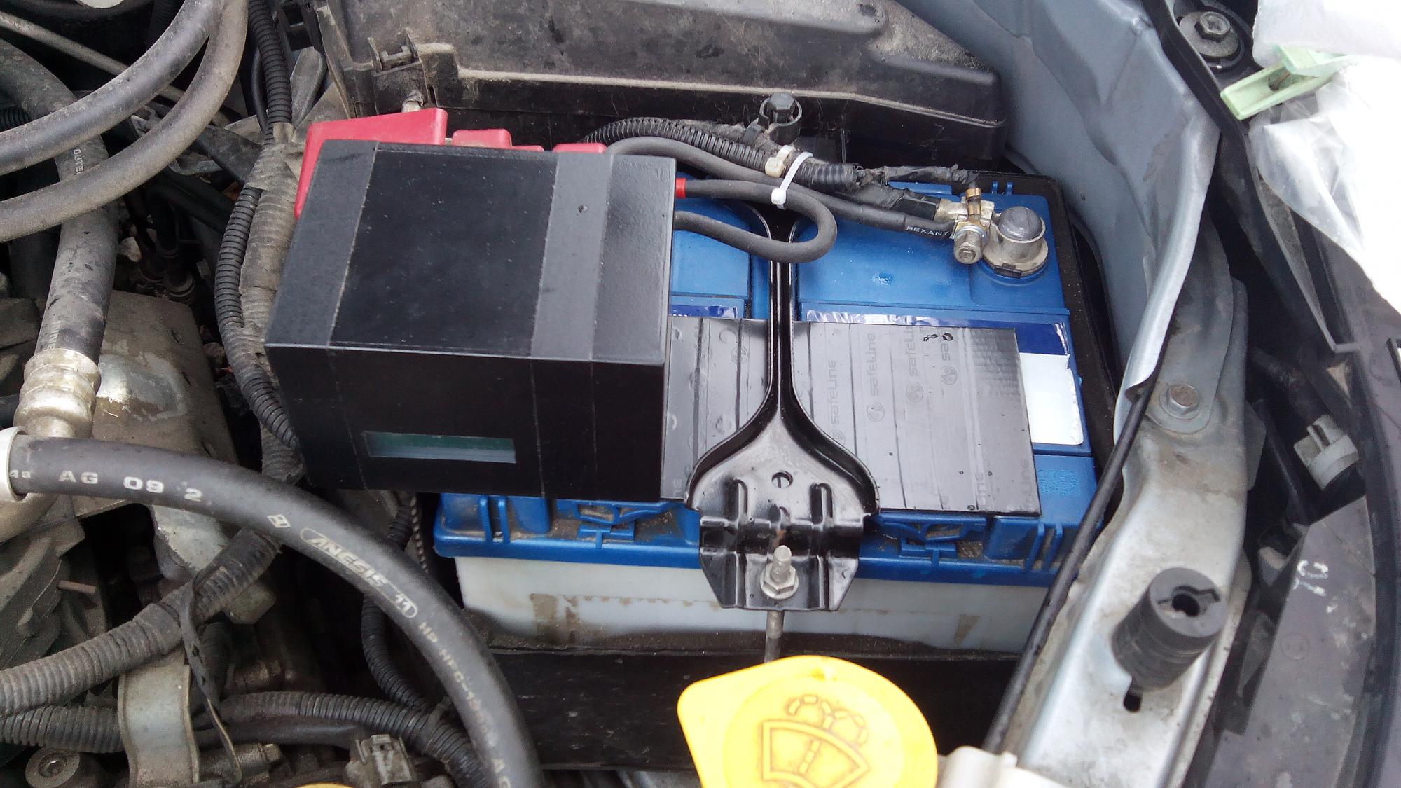

Собираю корпус из пористого ПВХ от дверных табличек, внутри верх и низ на скотче для удобства сборки и монолитности.
Акк готов к установке, перед из 2,5мм плекса от канцелярской подставки. Вклеил во внутрь пакетик селикагеля в изоленте.
Окрашен, приклеен на 6мм гель-скотч 3М и примотан к перфопластине 240мм х 80мм х 2мм, тоже обёрнутой изолентой, на сам низ пластины тоже приклеен гель-скотч (он легко демонтируется). Она уже будет прижиматься штатной поперечиной к свинцовому акк Субарика. Ширина свинца 220мм.

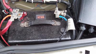

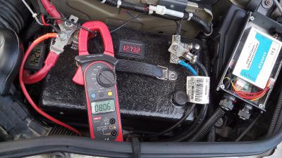

Установка:
Отзыв дополню позже, надо напругу замерить по прошествии времени, была 12,3в, должен выйти на 12,7-13,2в.

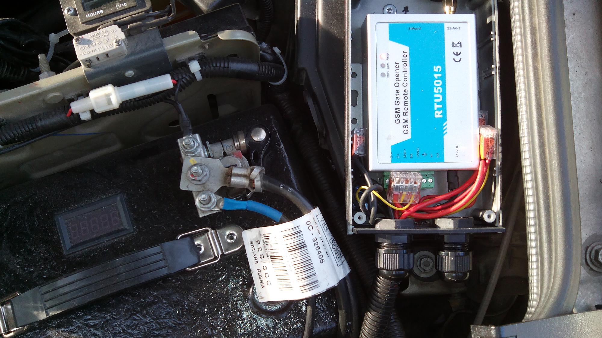

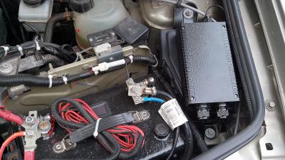

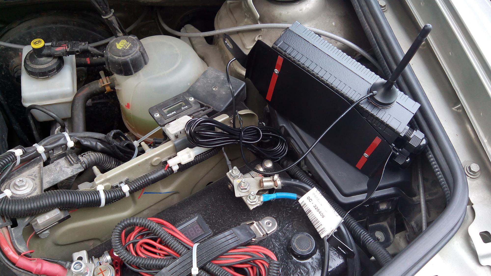

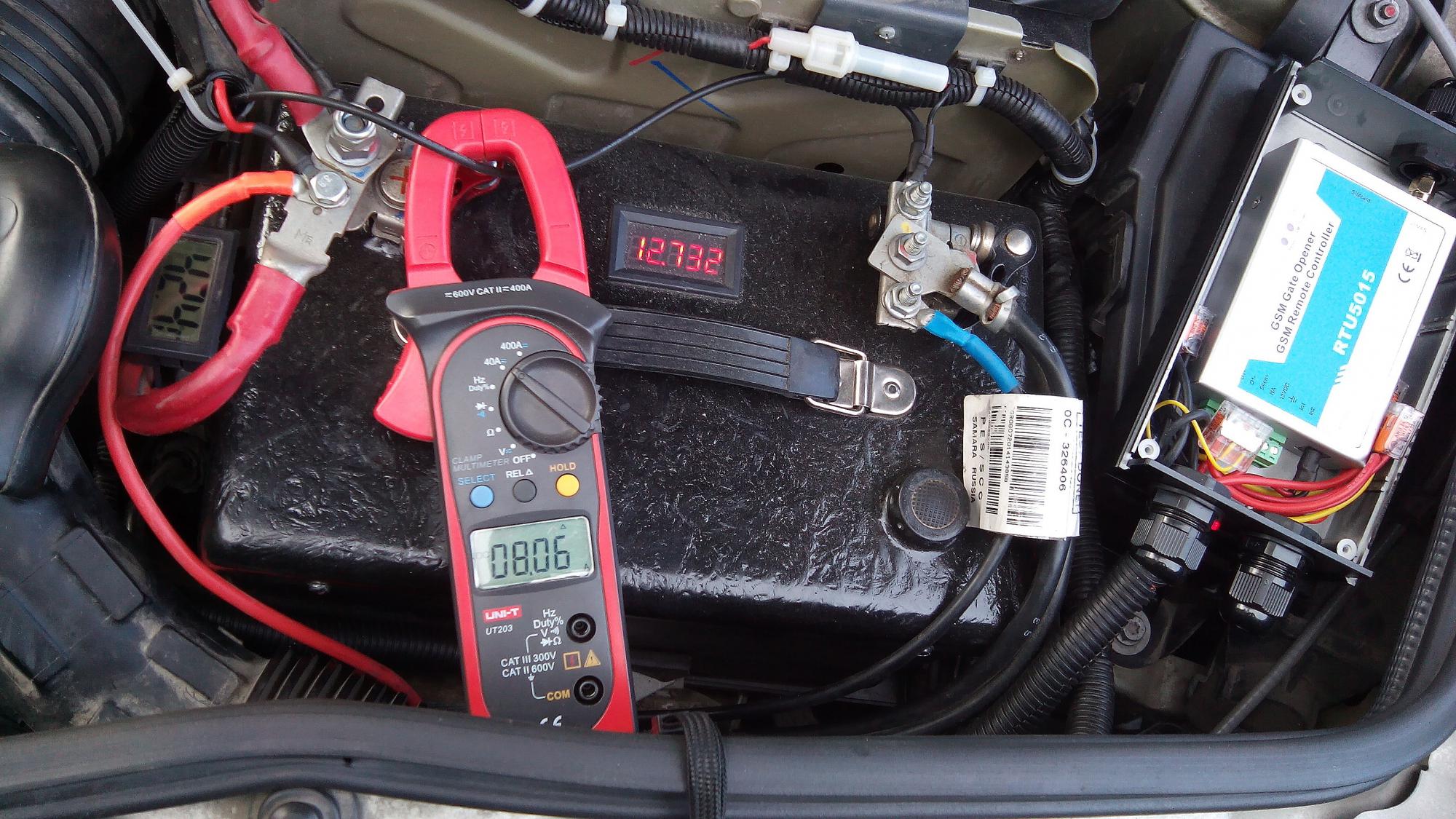

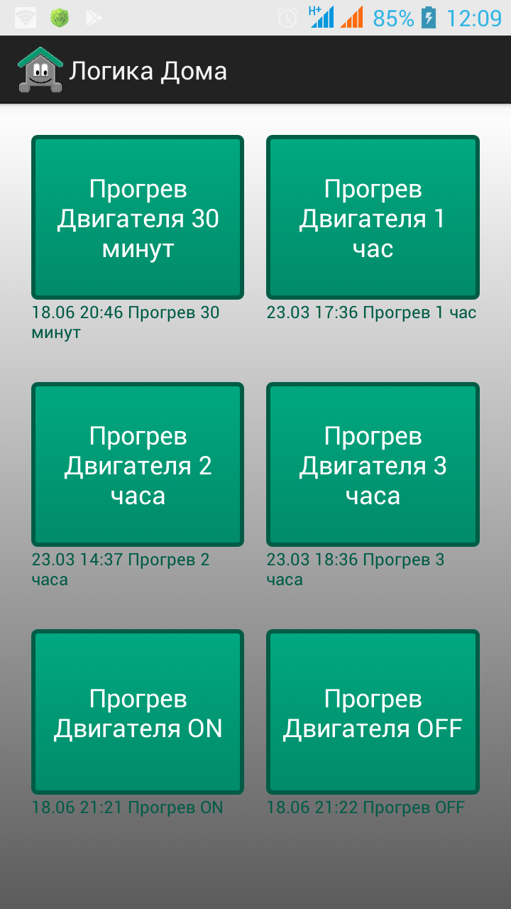

В тему титаната, расширение возможностей; - запилил таки WebБасто на Дастер!
Причём автономное, электрическое, дистанционное, по таймерам, от LTO АКК.
Подогрев картера масла полиамидной клейкой плёнкой для 3D принтеров и спец. техники. Мощность 100Вт, или 8А на 12в. От моего 20Ач акк подогрев сможет работать 2 часа и после ещё запустить двигатель. Чего мне вполне хватит!
GSM модуль стоит от 1250р https://ru.aliexpress.com/item/RTU50...274233edKMQM65 но лучше сразу брать RTU5015+ https://ru.aliexpress.com/item/RTU50....13339.90158.0 там по звонку тайминг длинный, но дороже при покупке, но и окупится бесплатными звонками для включения подогрева.
Симка Мегафона с общим балансом к симке телефона 250р.
Корпус и сальники из ЧипаДипа 400р. https://www.chipdip.ru/product/g761 https://www.chipdip.ru/product/mg-20
Приложение на телефон "Логика Дома" 0р. https://play.google.com/store/apps/d...oma.logikadoma
Полиамидный подогреватель на картер масла 1500р. https://ru.aliexpress.com/item/150mm...274233edKMQM65
Кусок 10мм K-flex термостойкого промышленного неопрена поверх плёнки подогревателя приклеить.
Провод силиконовый 16AWG 5м чёрный/красный 232р https://ru.aliexpress.com/item/16-AW...7cd233edX1Rdxb
Гофра автомобильная 14мм 2м 100р
Пред. автом. 15А две обжимные клеммы под него, два обжимных кольца М6 на клеммы Акк.
Клеммы разъёмные нового образца WAGO 3 pin 3 шт. и 2 pin 1 шт. 50р

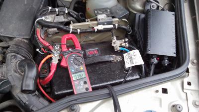

Вчера попробовал в деле, на улице +25С', за уставку в 30 минут нагрел до 45С', хороший результат! (колба датчика мониторинга t' вклеена в ребро картера масла https://ru.aliexpress.com/item/1PC-M...274233edKMQM65)
Данный конструктив предназначен только для пользователей титанатных аккумуляторов! Свинец сдохнет сразу или на утро!
Фотки инсталляции:

Всегда хотел что нибудь эдакое, смотрел раньше в сторону Вебасто и аналогов, электро подогрев от сети 220в даже стоял, тоже пластырь 100Вт, - нормально работал, но особо негде подключить его, кроме скандинавии.
В Нижневартовске зимой из окон гирлянды проводов на кипятильники висят, морозы под 45 у вас это норма...
Надо попробовать сей вариант в деле по зиме, подсмотрел у китайцев, там по радиоканалу 433МГц реализовано, мой вариант всё же продвинутее :pardon: Доступность и простота установки, недорого.
Зима покажет эффективность такого вида подогрева в полной мере :-)

Как коллега, доволен тюнингом своего АКБ с помощью титаната ?
hiker51
Жду полного отзыва коллеги, т.к. машина сейчас в ремонте на приколе (по движку; течь прокладки,  поломка пружины одного клапана), особо поездить ему не удалось с того момента, отметил улучшение звука магнитолы пока, вроде бодрее заводка, но там на 3 цилиндрах фактически езда была))
Как починит, там видно будет, ближе к осени...
