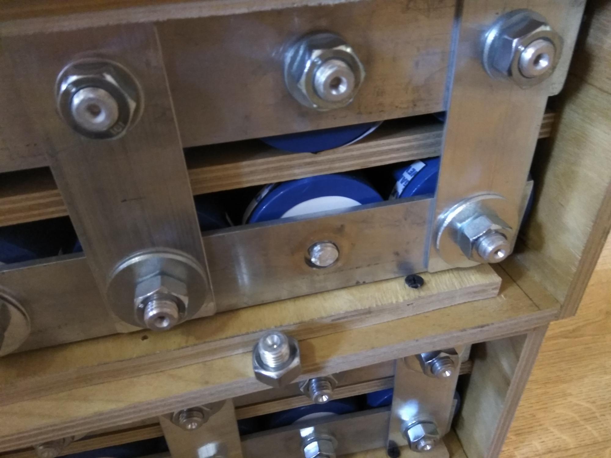

MishanyaD
При сборке батареи из фугасов кто-то крепит выводные клеммы напрямую на фугас, а кто-то выводит отдельными бобышками. Неужели может оторвать?
xeus
[user]MishanyaD[/user], не, это не из затого что может оторвать
Отдельно выводят чтоб вставало на штатные клеммы в машине. Не у всех они дотягиваются.
Я у себя клеммы в машине вообще переделал.
GLR
Перетянул и оторвал, Хотя чрезмерных усилий не прилагал.
Что делать, товарищи? Аргоном варить?
xeus
[user]GLR[/user], нарезать резьбу внутри шпильки
Тов. [user]takhir[/user], разбирал банку. Он может замерить глубину для нарезки.
SerKornet
Соглашусь с [user]xeus[/user], наиболее быстрый и бюджетный вариант - резьба в шпильке и болт с шайбой.
GLR
Благодарю за ответы, пообщался со сварщиком, говорит что скорее всего перегреет банку. Температура 700 градусов, время сварки до 1 минуты. Так что придётся нарезать резьбу.

hiker51, к вам вопрос по вашей сборке. В сборке 2S  в последовательном соединении между парами элементов используется одна соединительная пластинка сечением около 13 мм2, т е два плюса одна пластина два минуса одна пластина и плюсы с минусами одна пластина сверху. По идее должно быть две пластины, т к с двух параллельных банок ток блльше в два раза, смысл тогда делать кабель к клемам 33 мм2, когда между строками соединение 13 мм2? Или за счет небольшой длины пластины этим можно пренебречь?
rusmax
[user]qseft[/user], наблюдательный  :-)
Частично нехватка сечения компенсируется тем, что у шинок пропускная способность (из-за лучшего тепловыделения) выше кабеля примерно в 1,5 раза. Насколько я понимаю в буксировщике не будут огромных токов.
У меня три титанатных акк если что ;-) 20Ач - 40Ач - 3Ач
Автомобильный 20Ач собран на пайке, имеет перемычки между ячейками из лужёной безкислородной меди 8мм х 0,2мм (для сборок солнечных панелей), непомню сколько подвижных слоёв заложил, но по сечению около 25мм" вышло, мне хватает. 33мм" на выводы самое оно, можно их набрать 2шт по 3 лужёных шинок массы из автомагов, будет около 35мм", упаковать в термоусадку не осаживая.
В акк буксировщика 40Ач использованы комплектные  пластины, токи рабочие  небольшие около 20А, а 120А (гена на 120А) тоже выдюжат без проблем. Сечение провода там по 8AWG на два входа-выхода, мне вполне достаточно. Жить будет в багажнике через проводник 8AWG в параллель подкапотнику.
Итого: 20Ач+40Ач=60Ач ( :eureka: тема для подогрева масла через GSM управление)
3Ач акк (заводилка) - там медные залуженные перемычки от щитовых автоматов на 60-80А, тоже хватает даже на работу в соло с моим движком в 2 литра. Провода там даже тоньше - 10AWG через разъём XT90 !
