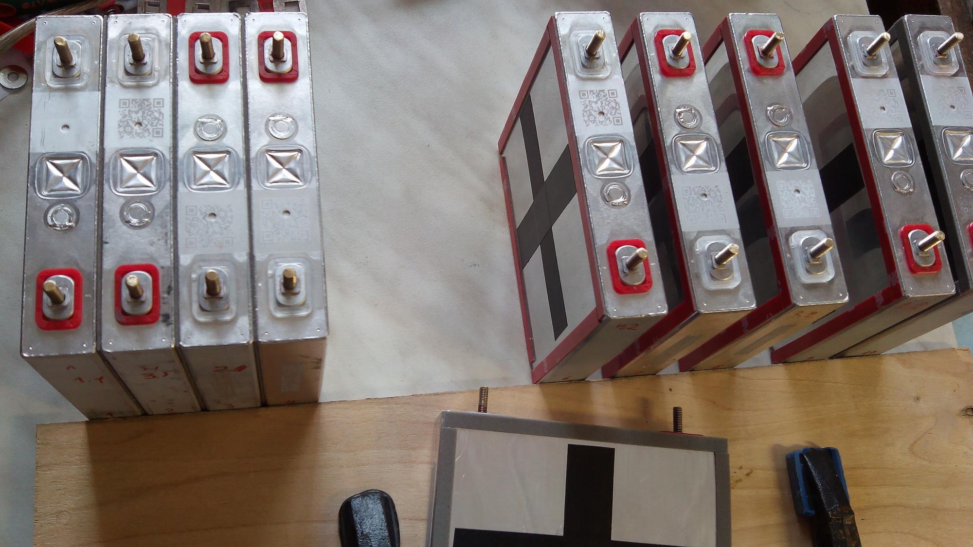

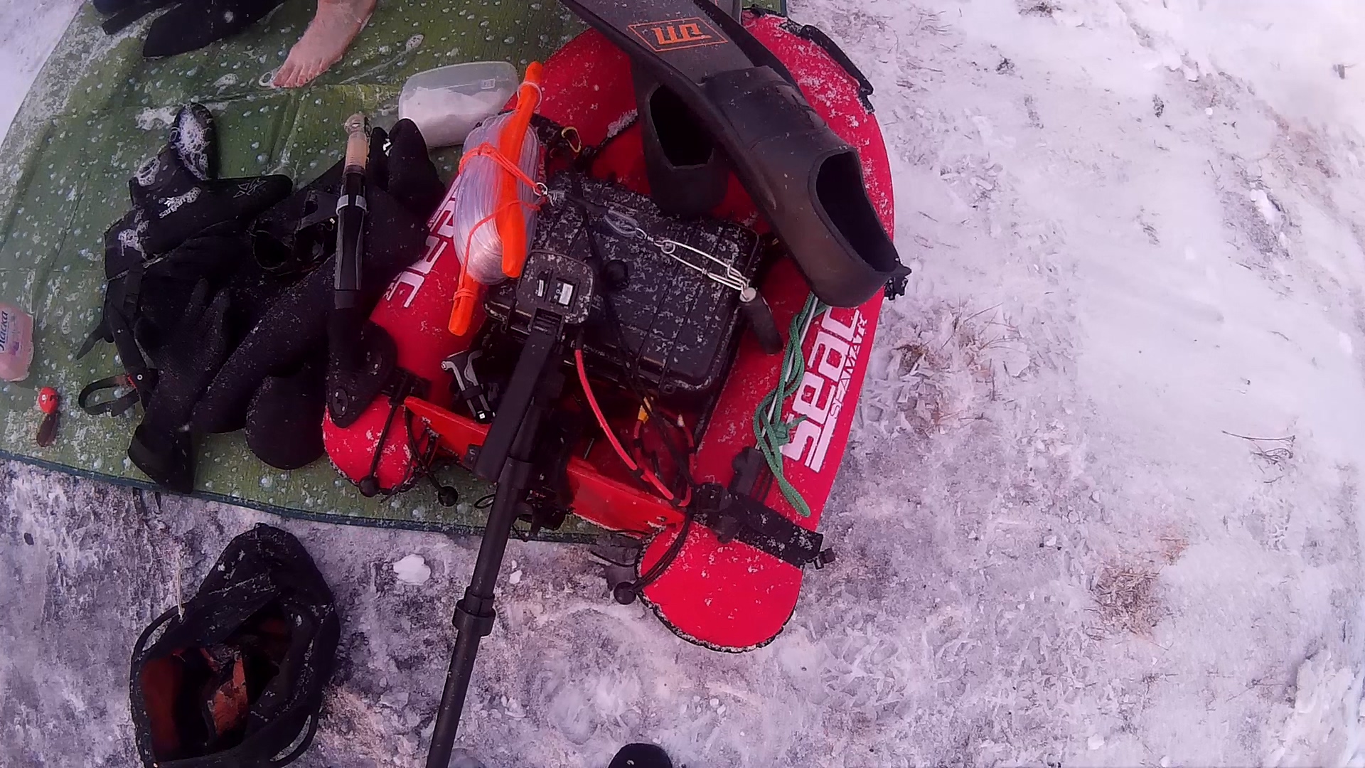

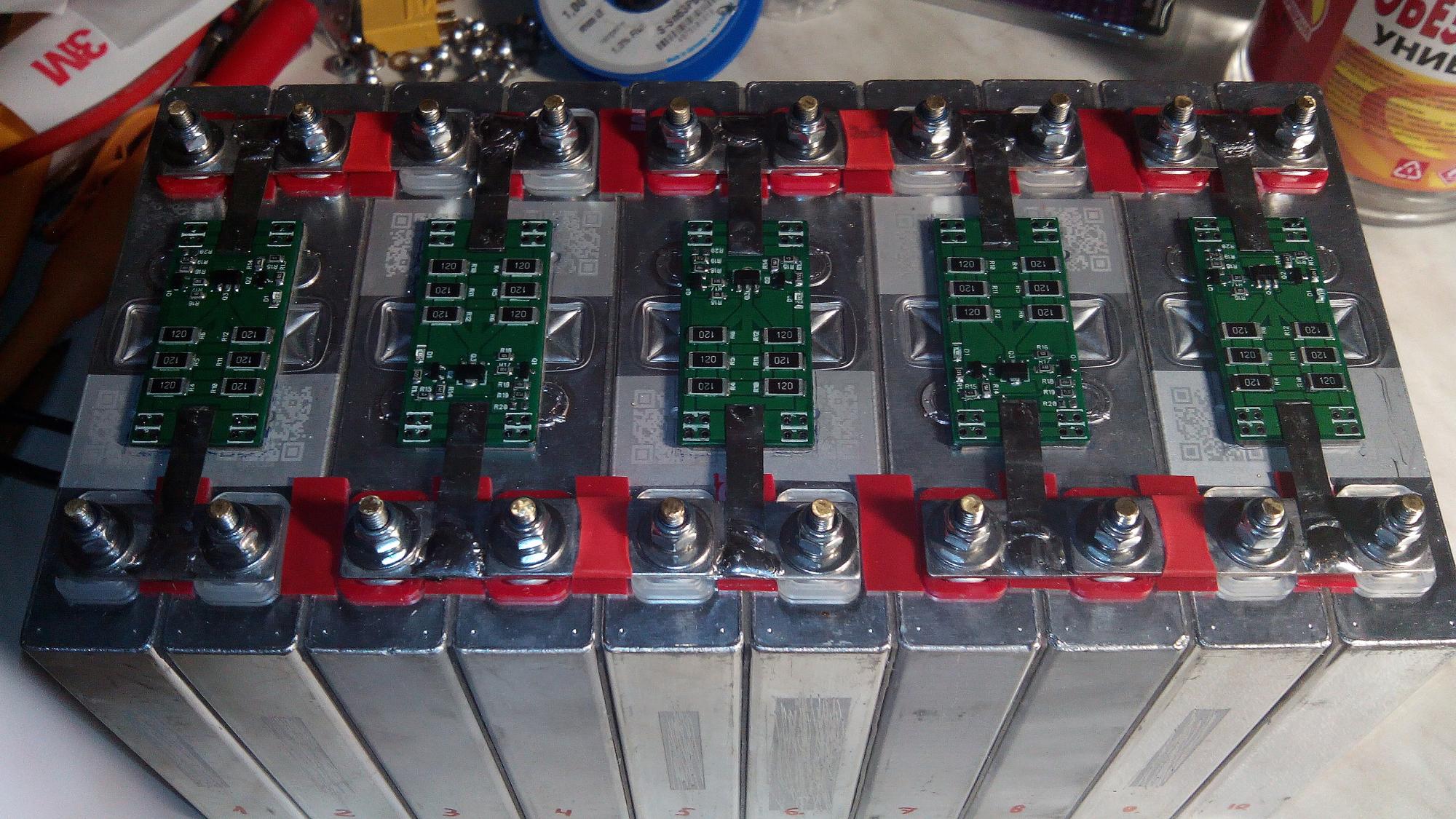

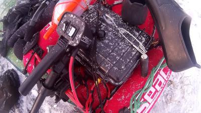

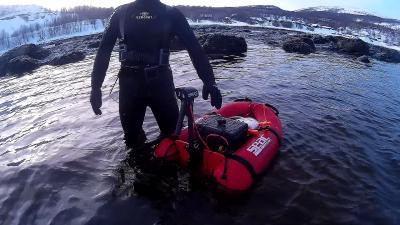

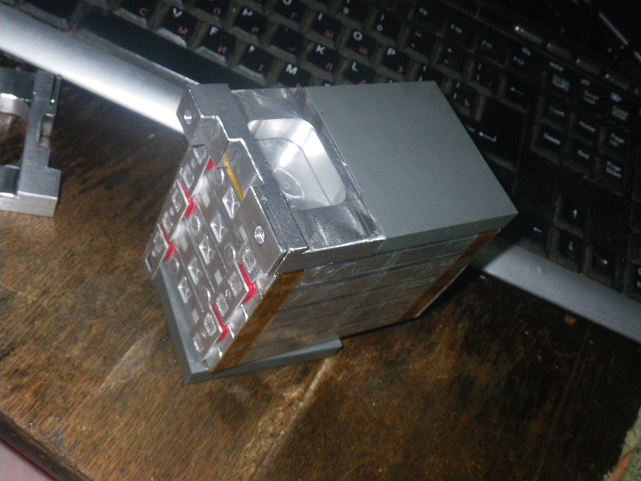

Акк для водного буксировщика пловца-фридайвера :dance:

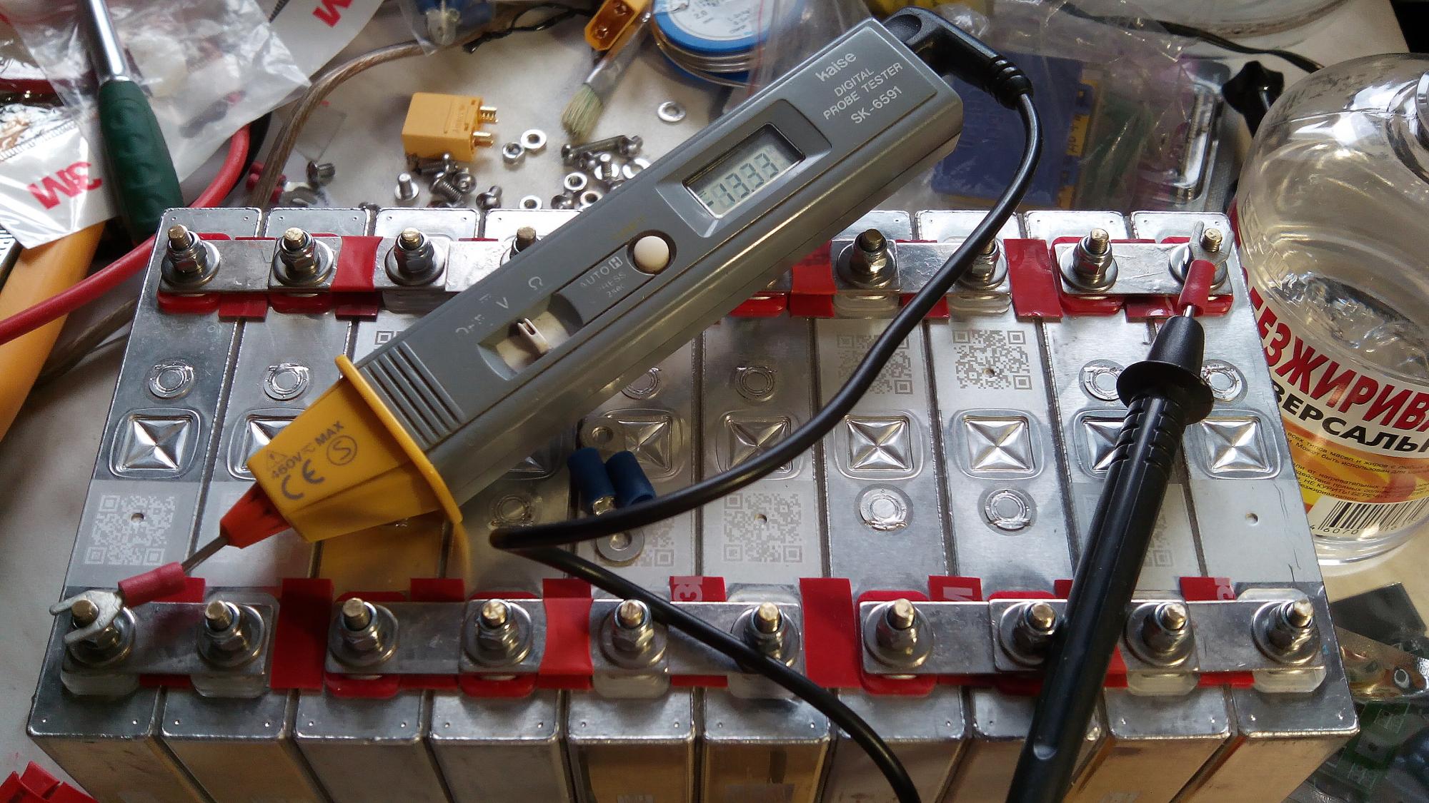

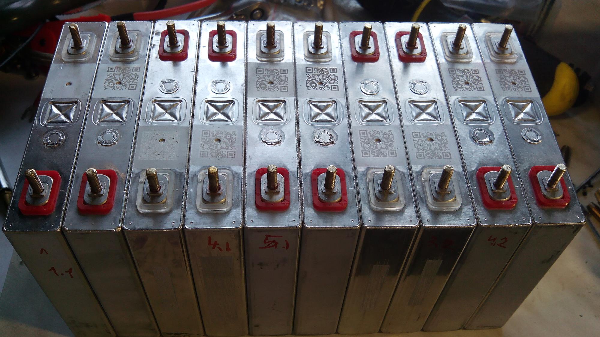

Шпильки установлены на красный высокопрочный герметик резьбы
Сборка в монолитный блок 2p5s на 3М скотче 6мм

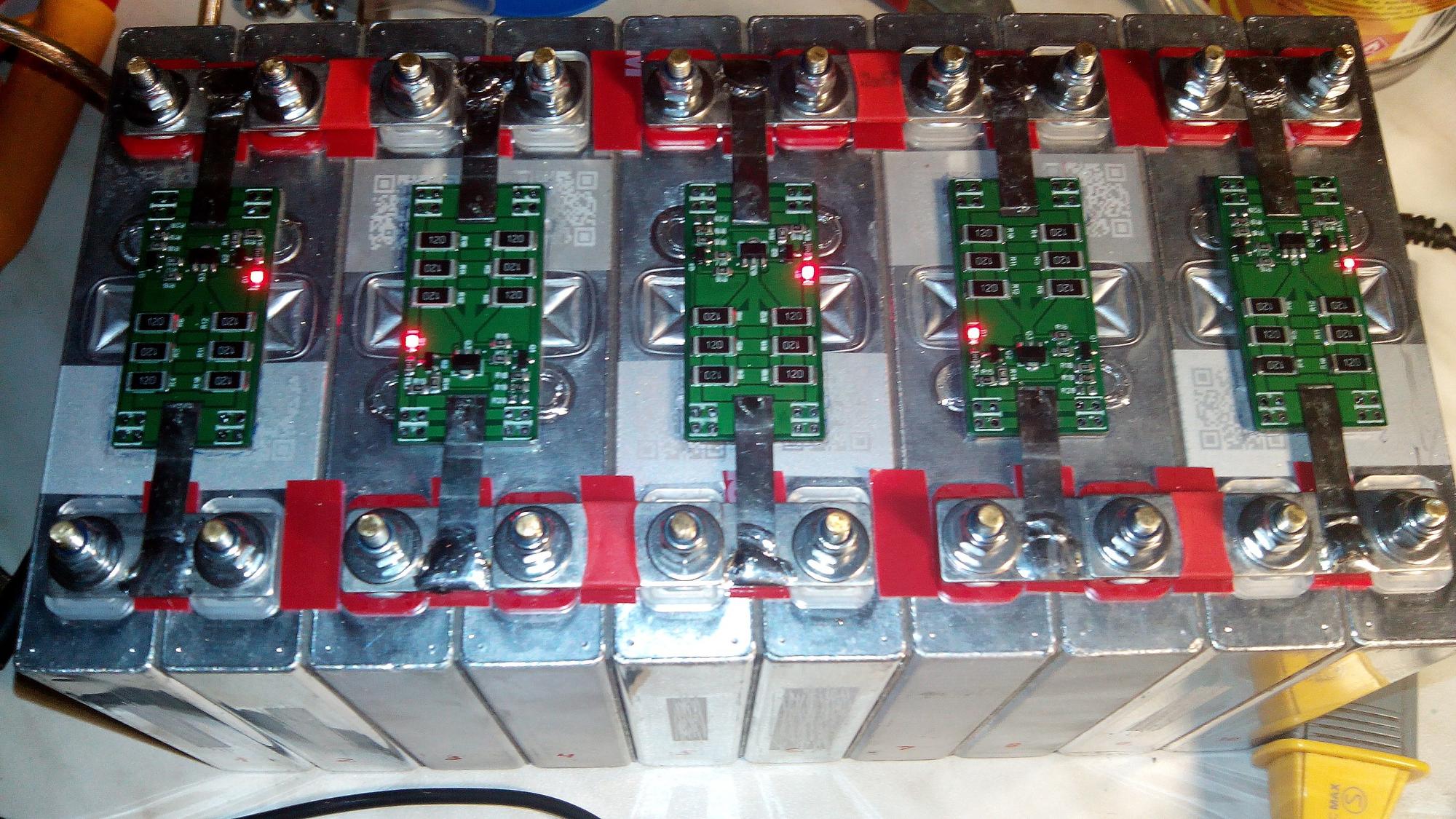

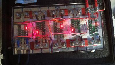

Установка перемычек и ограничивающих балансиров на 2,8 вольт
Проверка сборки с перемычками

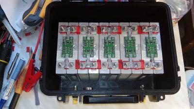

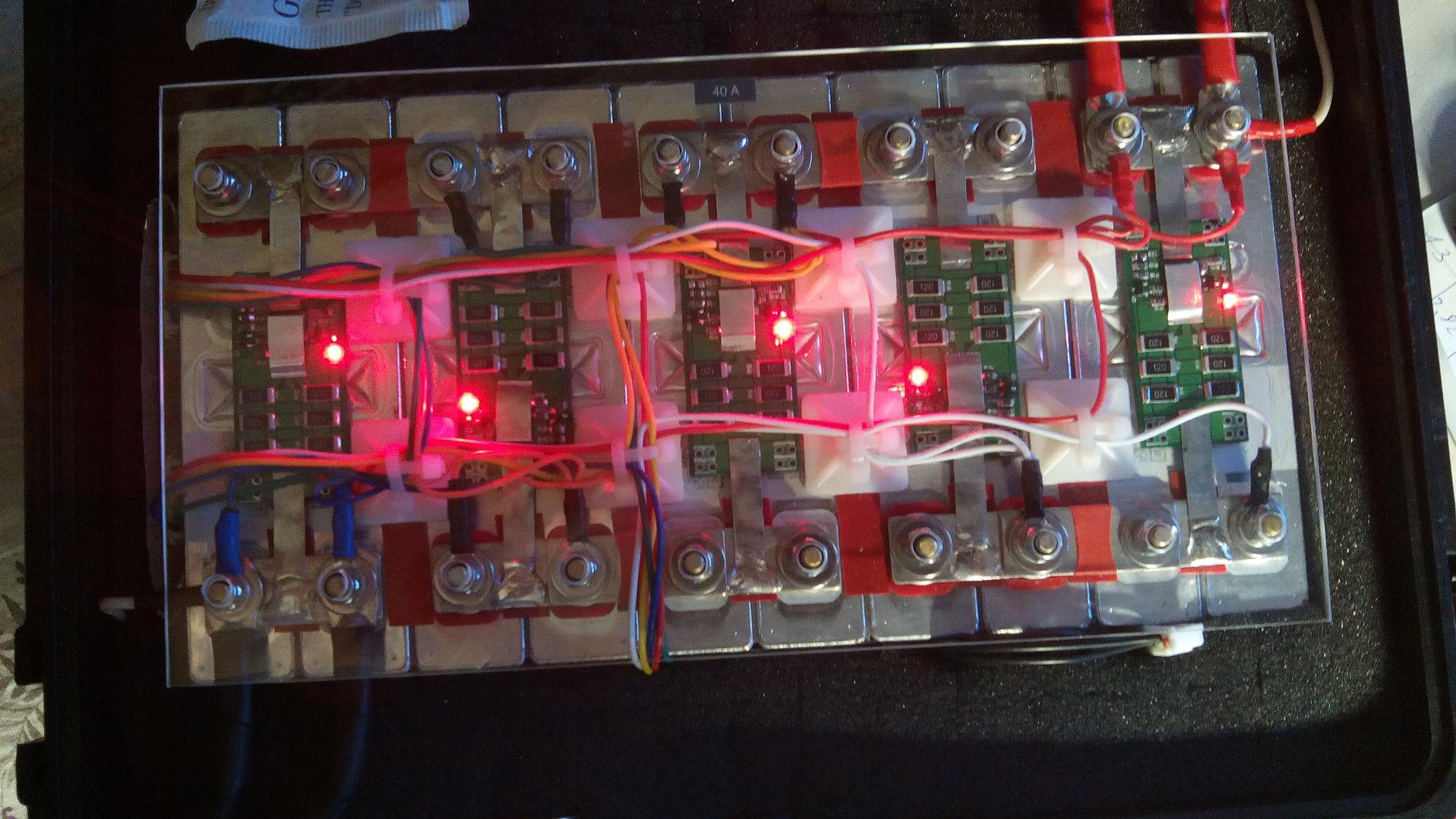

Установка канальных балансиров
Проверка балансиров зарядом до 14,7 вольт

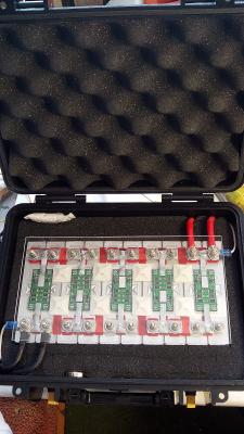

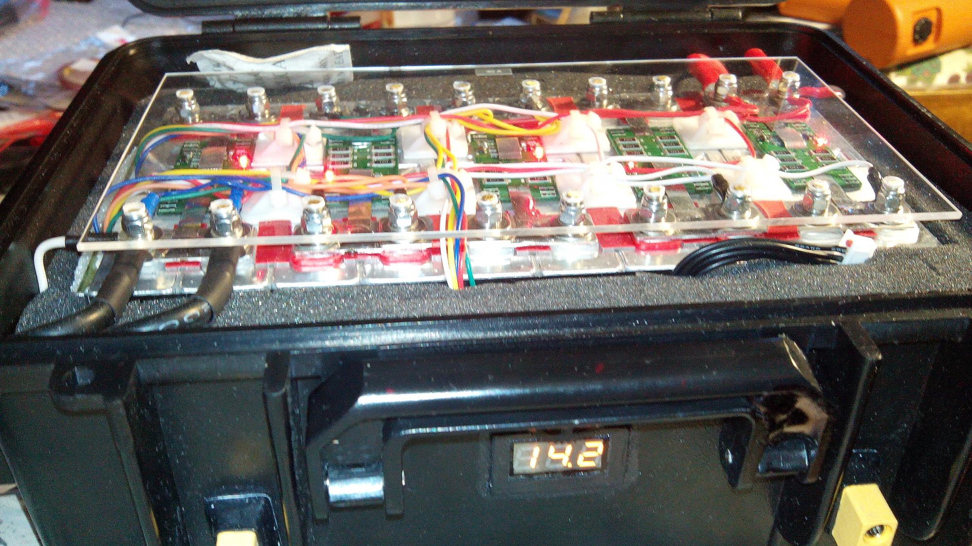

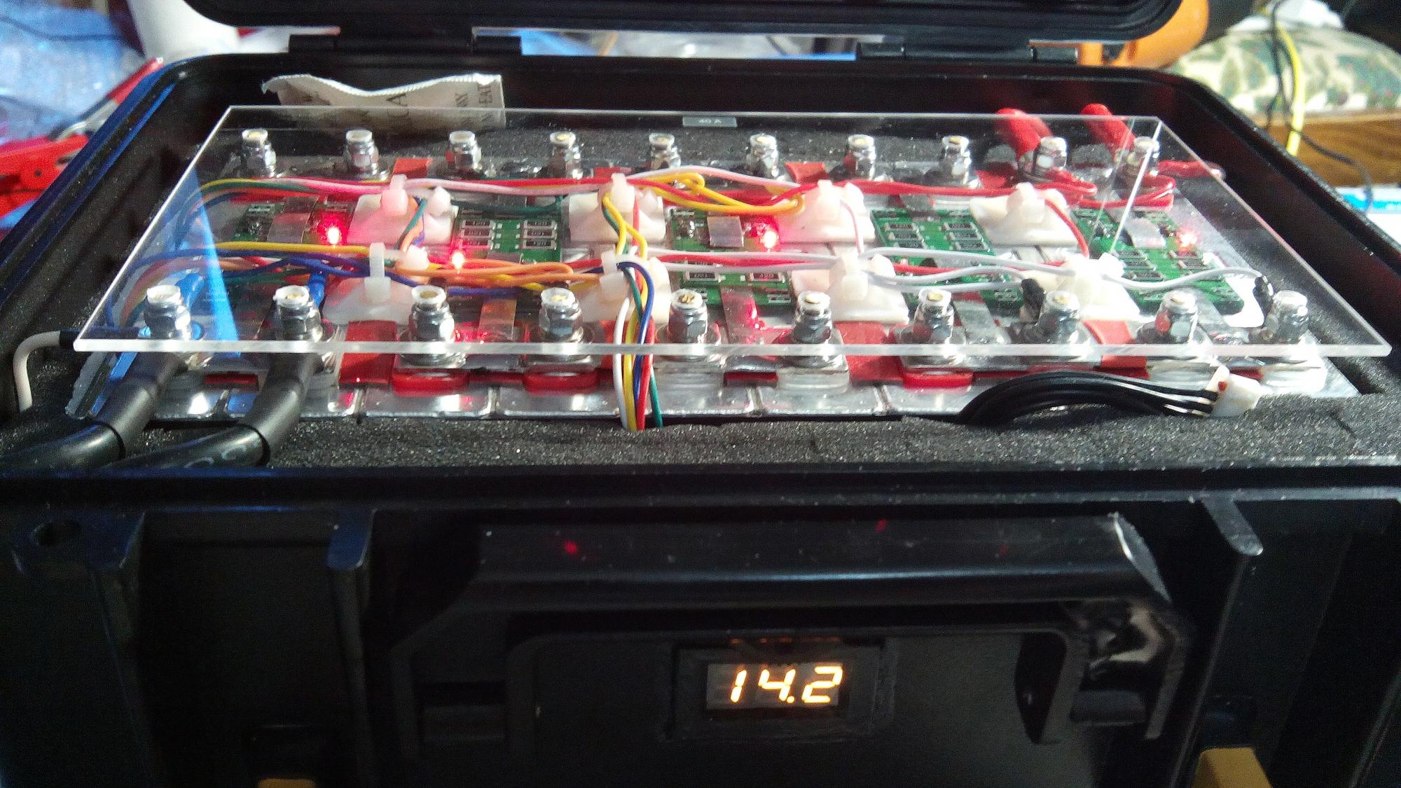

Установка в кейс, на скотч-гель 6мм 3М, 4 полосы вдоль по дну пакета
кейс такой, с подрезанным ложементом: http://cso-zvezda.ru/zaschitnyj-kejs-drx1603-011
Коммутация силы и общий вид, установка вольтметра и магнитного выключателя-защёлки в ручку кейса на геркон.
Вольтметры с потенциометром: https://ru.aliexpress.com/item/0-28-inch-0-28-DC-3-5-30V-Super-Mini-Digital-Red-Green-Blue-Yellow/32830098202.html?spm=a2g0s.9042311.0.0.fxzyvk
Разводка балансира 5s v9 схемы VladNSK, с зарядом акк свыше 13,5в

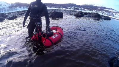

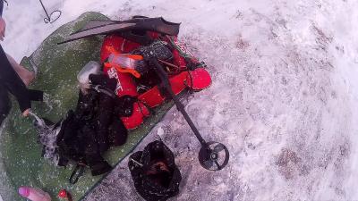

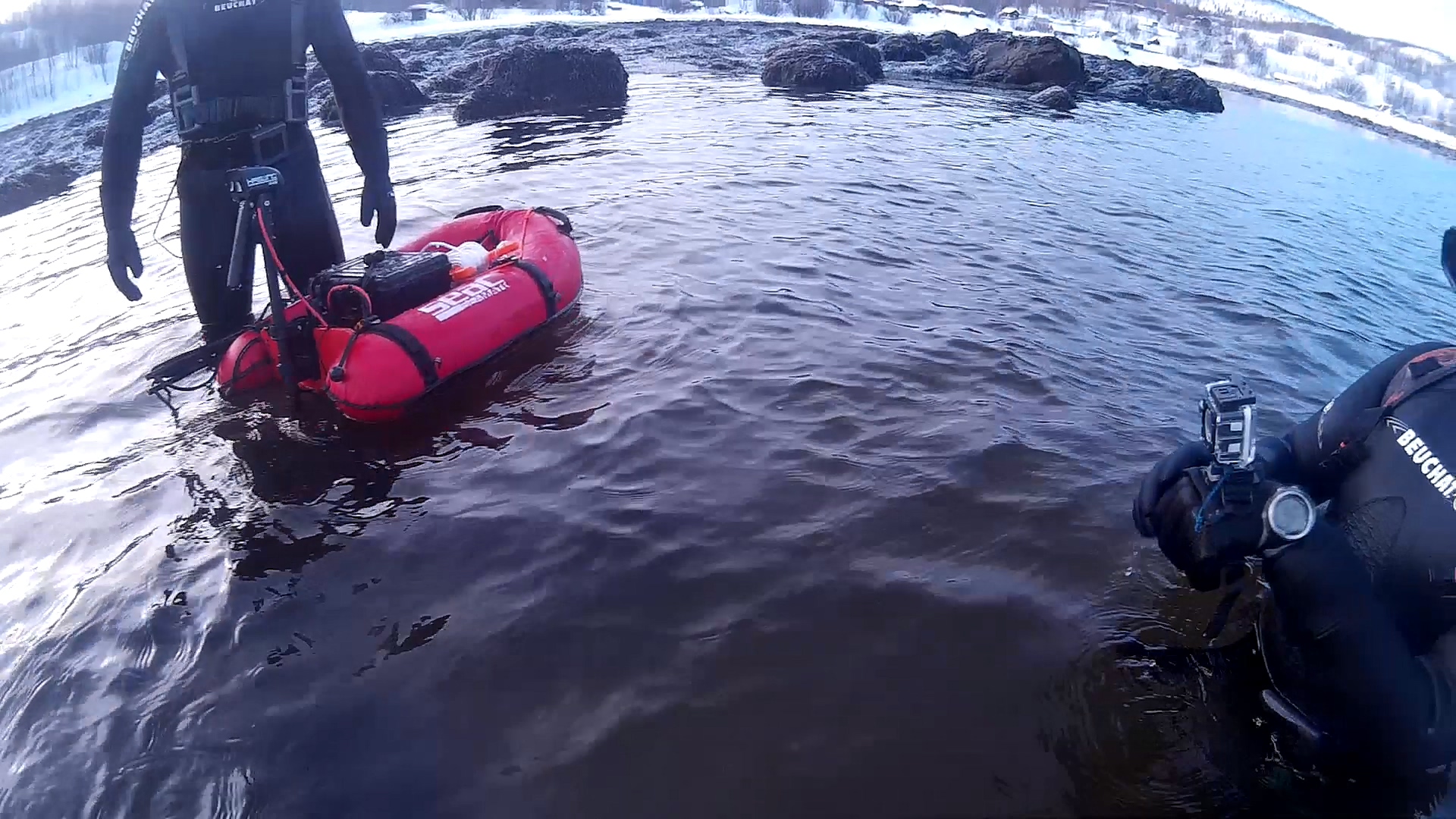

Был на воде, +1 вода, воздух -7, отдача акк отличная. 2 часа нырялки в Кольском заливе, разряжен всего примерно на 40% до 12,5в был с 13,5в изначальных.
Скрины с гоу:

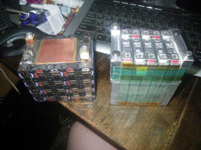

Мои 2 литра без проблем в соло без свинца заводит 2,9Ач Тошиба. Сначала 6s, потом переключил на 5s, ездил почти год в параллель свинцу под капотом, теперь свинец совсем убрал, сейчас использую как компактный и мощный переносной источник питания, да соседей по парковке иногда завожу. :-)
На ваш дизель 4литра, лучше взять токовую 10Ач сборку целиком.
Целей дойдёт и банки будут одинаковые по характеристикам!
Она самая мощная, используется в системах рекуперации и старт-стопа. Перепаять по разрезанным никелевым перемычкам шиной массы, сделать (купить) свой корпус, или подпаяться к выводам  и оставить сборку в штатном корпусе вывести провода с клеммами или крокодилами.
Она будет выдавать около 850А по прибору при 25С', а при -18С' около 720А. (тест EN), но в момент запуска ток отдачи очень быстро приходит почти к номиналу (самопрогрев) и ток при -18С' вырастет больше вычисленных 720А по прибору.
Или со шпильками, но есть риск, что пришлют банку с запахом лития по резьбе и хлюпающими пустотой боками. Или подмятую, в лучшем случае . Второй вариант на шпильках конечно компактней и удобней в монтаже, - шпильки на красный герметик надо поставить, гайки заменить на вибро и гровер+шайба кузовная.
Балансир от VladNSK, будет как раз к месту.
20Ач и 23Ач будут себя вести при запуске примерно как токовая старт-стопная 2,9Ач. Если по две ячейки соединить как я сделал себе на 10Ач, то получится полноценный отличный аккумулятор с током при -18С' около 1000А с ёмкостями 6Ач, там где нужен минимальный вес авто,  40Ач, 46Ач - для гражданской езды, сига, лебёдка.

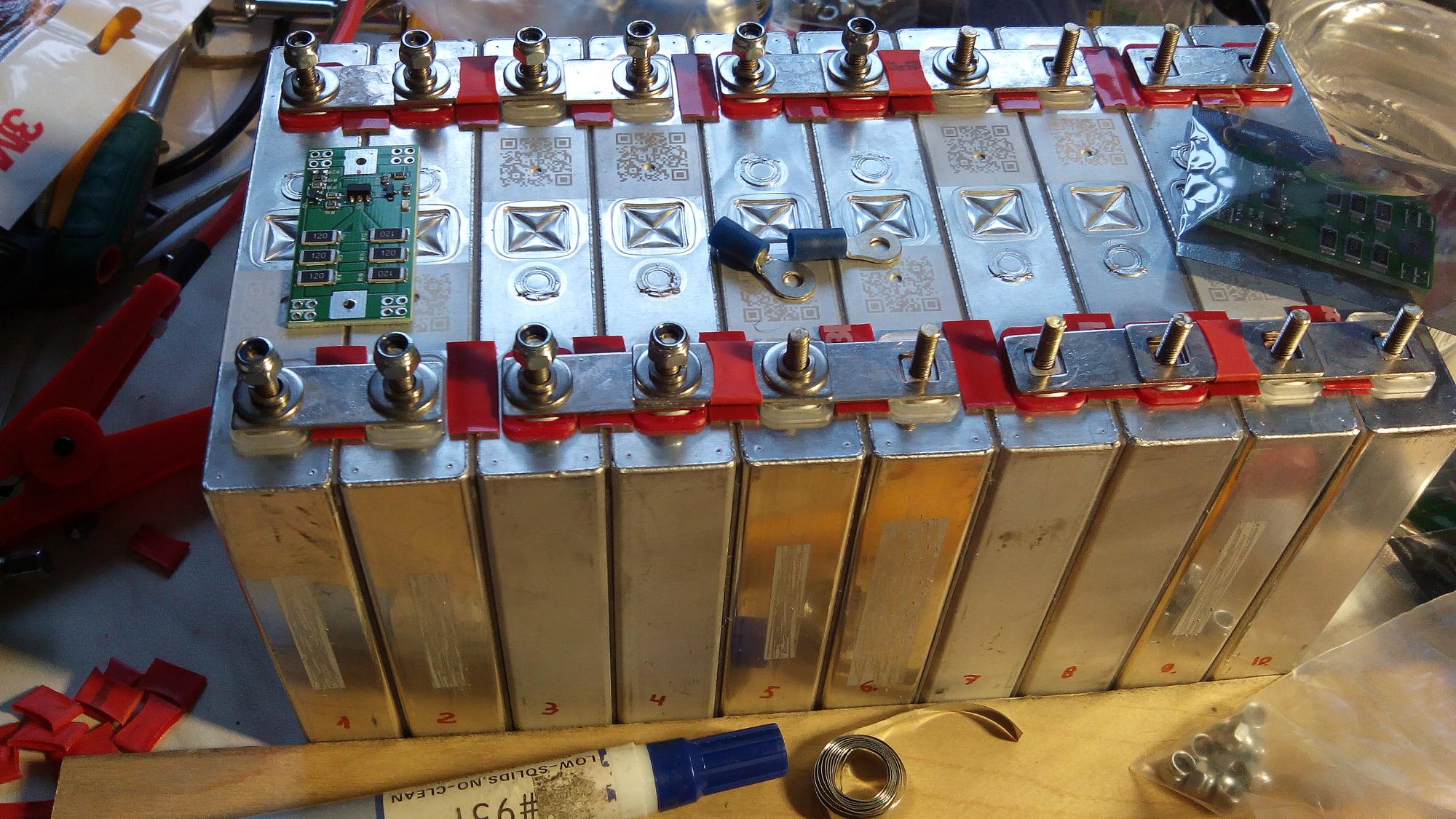

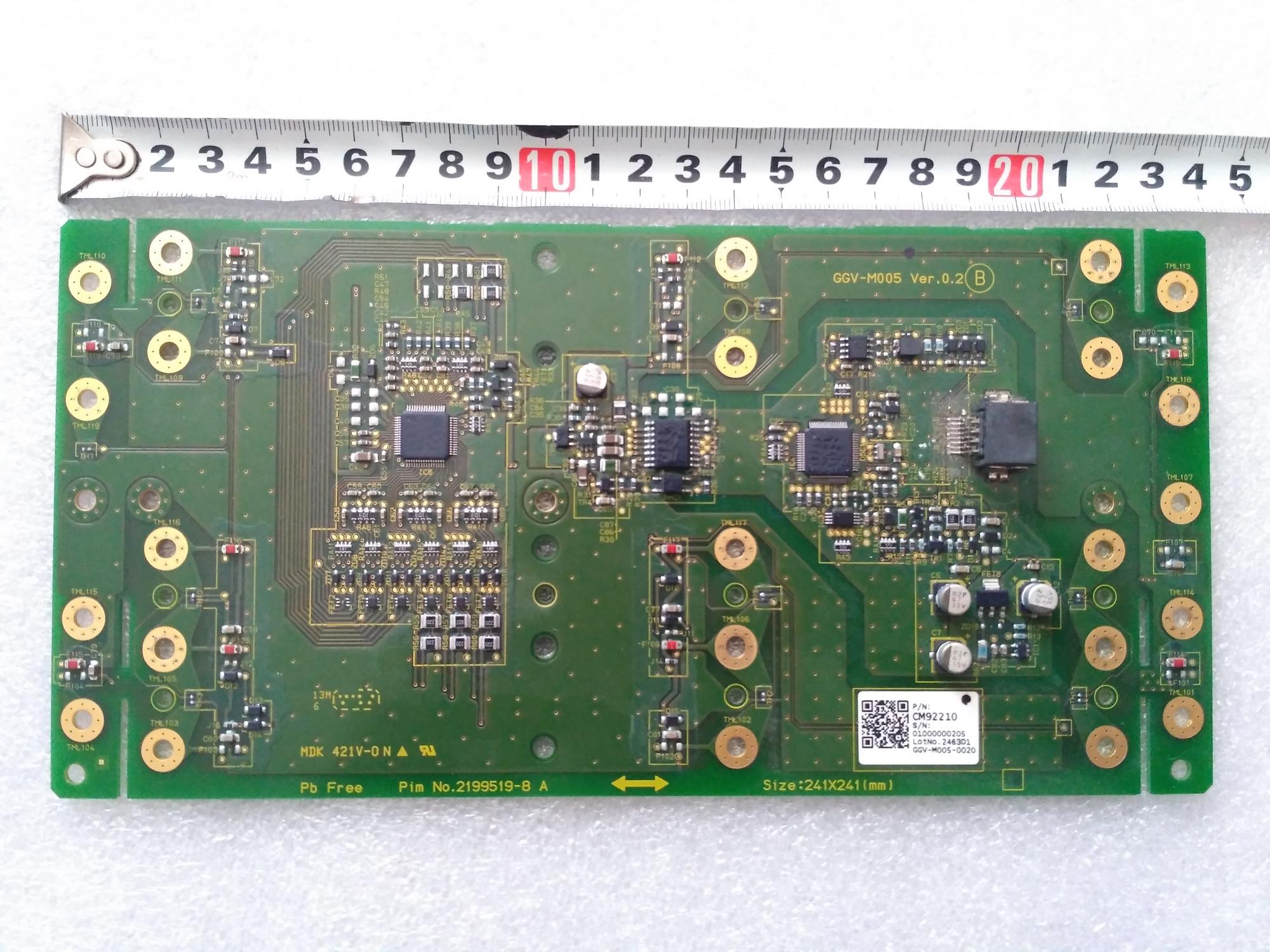

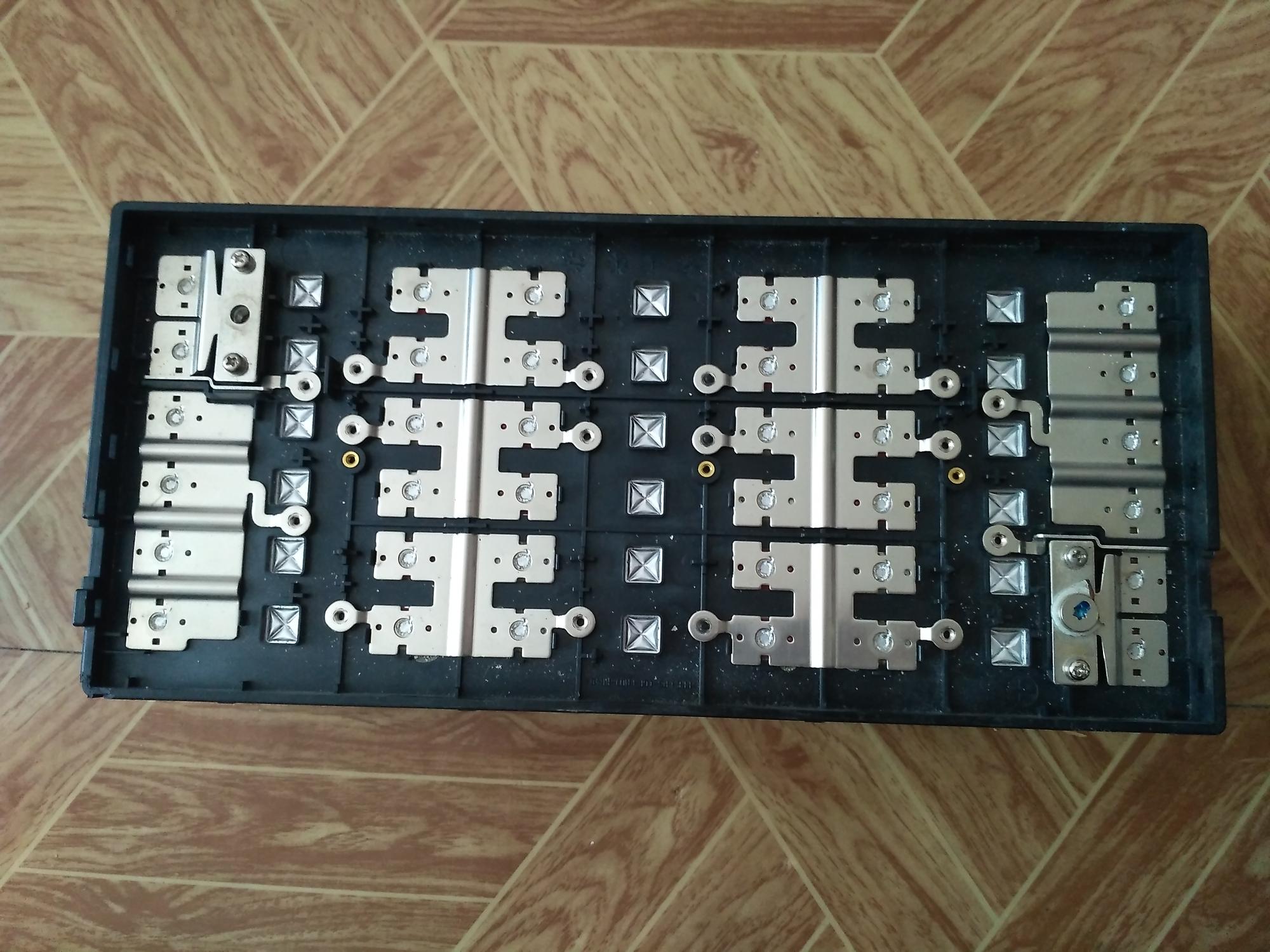

Пришла мне сборка 2p9s 20Ач. Сам не ожидал. Заказывал 18 элементов для построения 3p5s + 3 в запас, начитавшись в каких условиях их доставляют. Немного переплатил за вес, зато всё в целости. Напряжения на элементах 2,530В, расхождение 3мВ.
Даже жалко разбирать такую красоту. Какие будут мысли по сборке? Не хотел паять, да видимо придётся.
Кстати никому плата не нужна? Была прикручена к сборке. Как работает и что из себя представляет понятия не имею. Размер 12*24см. Отдам за пачку сока + доставка.  :-)

Цитата: rusmax от 02 Апр. 2018 в 11:34Какие будут мысли по сборке? Не хотел паять, да видимо придётся.
Если по плате, обратно подключить и проверить подав заряд, похоже на балансир. Но скорее всего она исправна, судя по минимальному разбросу по банкам.
При разборке батареи перемычки заранее дремелем мини отрезным диском разрезать, чтоб сварку не повредить. Далее ортофосфорной кислотой или Ф-64 залудить паяльником от 100 вт. После перемычками массы соединять, можно по несколько перемычек параллелить.
