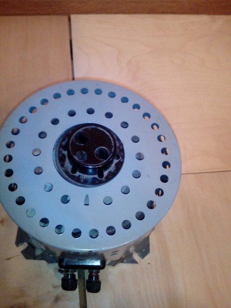

Я сейчас тоже неспешно занимаюсь сборкой аппарата , но пошёл другим путём - купил бу-шный транс от микроволновки , намотал и пробую опытным путём его настроить ... Пока не выходит , получился излишне мощным и прожигает ленту... Хочу попробовать запитать первичную обмотку через автотрансформатор типа такого и плавно регулировать мощность ... Ну как то так...

Разряжаю конденсатор на катушку пускателя , через силовые контакты которого запитана первичная обмотка транса . Меняя ёмкость кондёра , подбираю нужную длительность импульса . Не самый лучший вариант , конечно , поэтому хочу попробовать регулировать мощность самого транса через латор . Но пока руки не доходят заняться , вот в этом то и основная сложность )))
poraboloid
Это ужасный вариант, хуже только руками провода замыкать.
Соберите на микроконтроллере со счетом периодов сети и коммутацией триаком.
Если нет опыта работы с мк можно и на стандартной логике, но схема будет больше.

[user]K.C[/user], какой латр? Вы о чём? Ризетку выпрямить, а потом нарезать мостом мосфетах нужные импульсы и делов то - это если точно надо. Если менее точно то отсчитать нужное число 1/50 ризеточных синусоидин тиристором. Я вот и пытаюсь понять сейчас с какой точностью нужно резать, исходя из этого и схему выбрать: латр не латр, всё равно пару дней копашиться, так что не важно с железом или кремнием.
