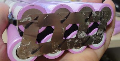

меня сейчас больше волнует вопрос как у китайцев получается делать качественную сварку вообще абсолютно без потемнения ленты в точке сварки?
на 3:25
вот к примеру видео - чувак хвастается своей сваркой, но рядом на банках заводской сборки на перемычках почти нет следов сварки, однако приварены они намертво, что я сам лично не один раз проверял на батареях от старых шуруповёртов, фирменных повербанках xiaomi, парочке батарей для велосипедов китайской сборки
у меня на 0,15 стальной ленте так получается при двух импульсах 7мс + 10мс:
неужели длительность импульса должна быть ещё короче, а мощность вдвое больше?

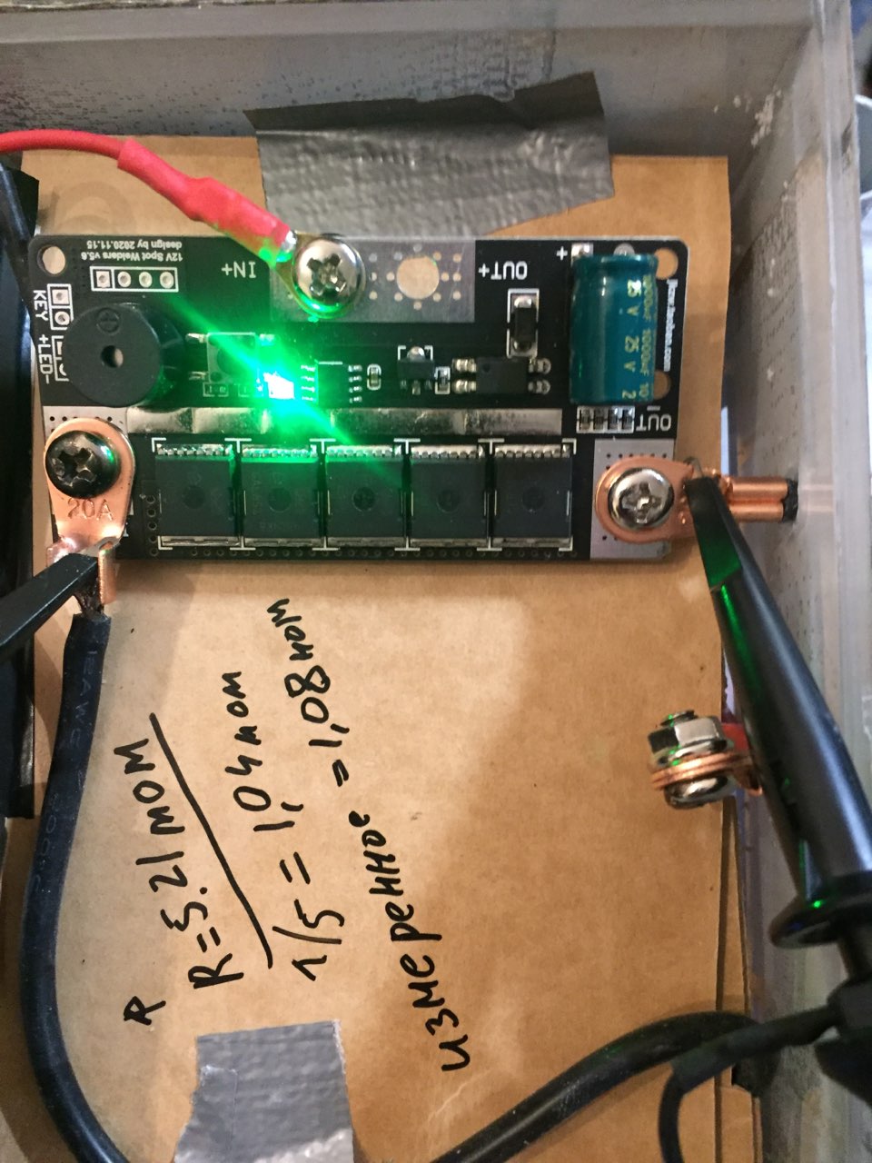

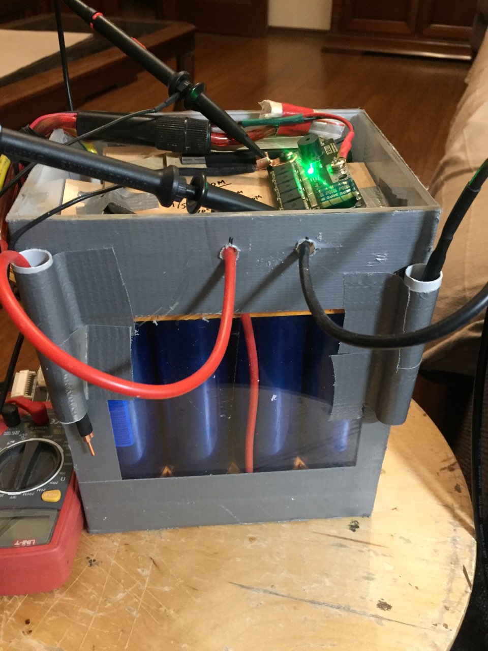

Недавно собрал точечную сварку на самой дешевой плате из китая и лифер АКБ который у меня для лодочного электромотора 45ач для создания нужного тока использовал 3 из 4 секций получилось около 10 вольт. Каждая секция состоит из 3 параллельных по 15 а/ч ячеек.
К стате о АКБ все по моим АКБ есть в этом форуме сборка тесты. Все мои АКБ 2013 или 2014 года до сих пор живы и здоровы что показывает падение напряжения в импульсе на самой слабой из них всего на 2в  с 10 в до 8 в при токе 740а в импульсе 15 милисекунд.

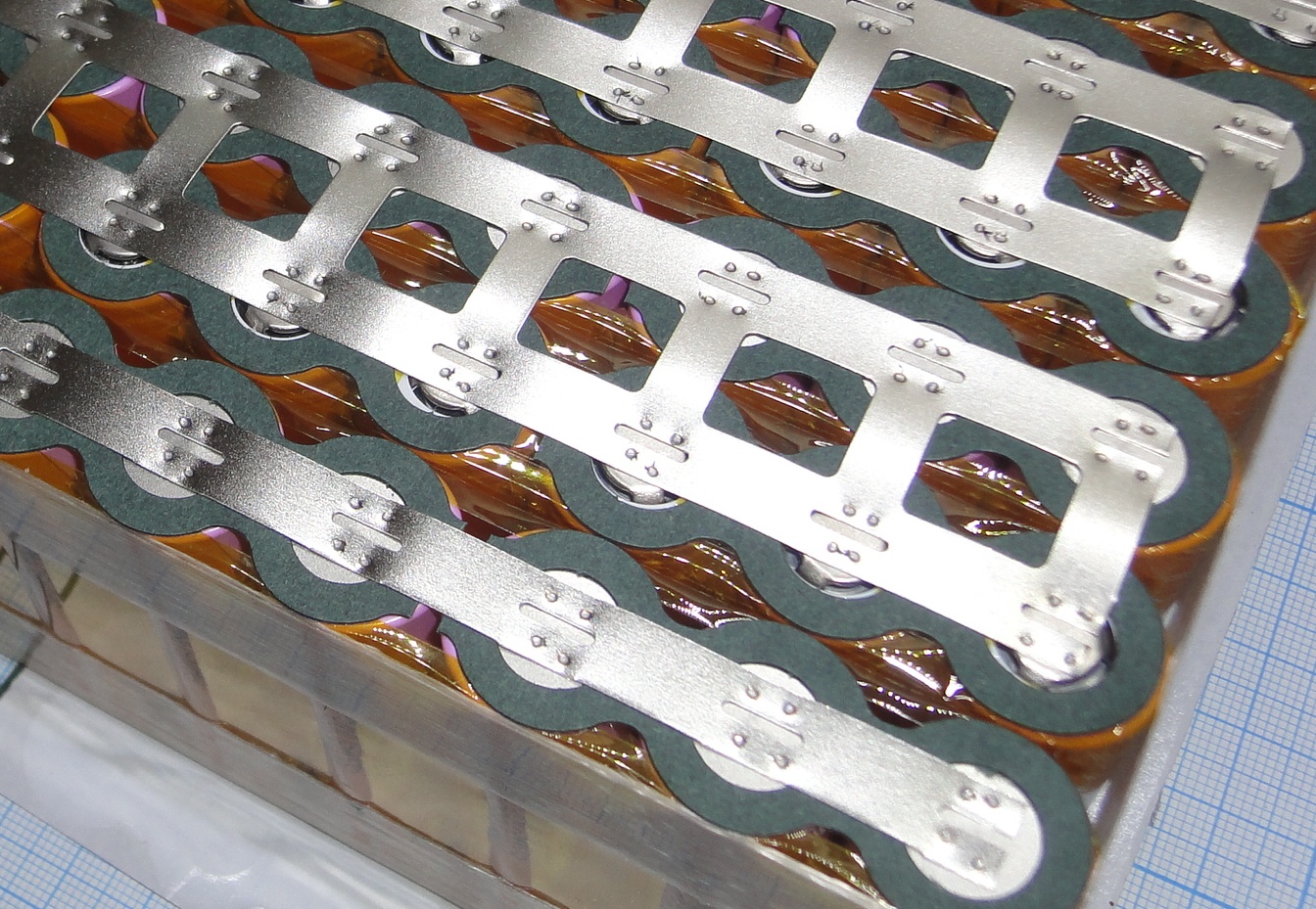

0.1 любые варит на ура в любых режимах, 0.15 режим 3-5 с прорезью или 5й без, 0.2 варит только с прорезью 4-5 режим. При этом намертво не оторвать.
Прорезь это разрезанный конец ленты примерно на 5-10мм и электроды по разным сторонам от прорези - необходимо для прохода сварочного тока не напрямую через ленту а через сварные точки и основной корпус акб.
Без прорези даже при сильно большем токе 0.2 варится не надежно.
Теперь по режимам не поленился достал осцилограф и промерил чтобы написать Вам конкретные режимы которые получились и работают.
Перед этим одну плату до этого спалил пытаясь варить большим током от полного АКБ 14 вольт экспериментировал постепенно уменьшая длину и увеличивая сечение проводов без замеров тока тетерь предполагаю, что сгорела на токе долее 1500ампер.  При этом на последних режимах 0.2 вполне приваривалась но при этом вокруг сварочных точек уже были заметны следы побежалости и сильно страдали электроды.

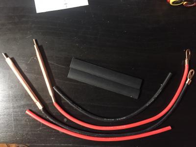

Сейчас использую штатные провода от комплекта все устраивает и работает надежно, а чуть подрезать толстую ленту труда не составляет там даже не надо делать зазор проста прорез ножницами..

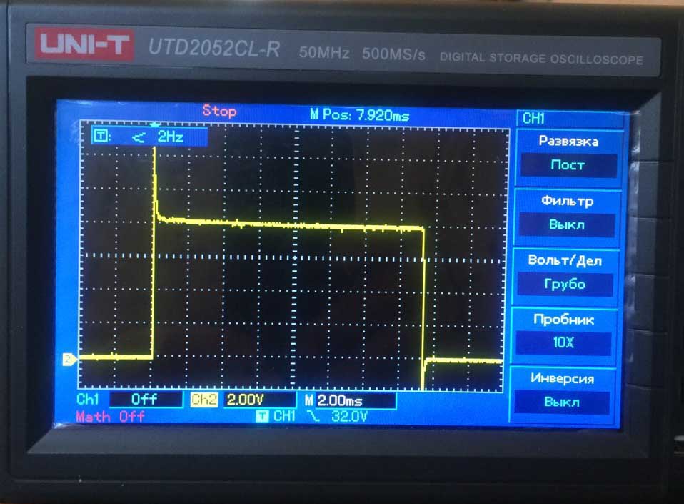

Ток сварки в импульсе 740 ампер длительность 1 режим- 5мс, 2- 8мс, 3- 10мс, 4- 13мс, 5 - 15мс.
При этих режимах сварочные электроды не прилипают, не изнашиваются и не требуют заточки современем.
Параллельно отснял осцилограммы в 7 точках схемы после подготовки готов выложить все фотки. Ну наверно в отдельной теме.
По этом данным можно будет самому рассчитать сварочные токи и сделать силовые провода нужной длинны и сечения.
Провода 12AWG короткие 0.2 метра длинные с электродами 0.25м.
Добавил одну осцилограму это падение напряжения на пятом режиме на отрезке соединительного провода 12AWG  длинной 0.2 м расчетное сопротивление 1.04 мили ом измеренное 1.08 мили ом по осцилограме равно 800 мили вольт(щуп 10х напряжение на картинке надо делить на 10), что соответствует току около 740ампер.
Есть осцилограммы во всех точках схемы но сегодня нет времени выложить поздно.
Пока настраивал и снимал данные натыкал пару сотен точек при этом все работает надежно при очень частой сварке заметно но не сильно греются провода и сама плата разряд АКБ на сварку пренебрежимо мал и составил менее 1 а/ч при емкости 45а/ч.
