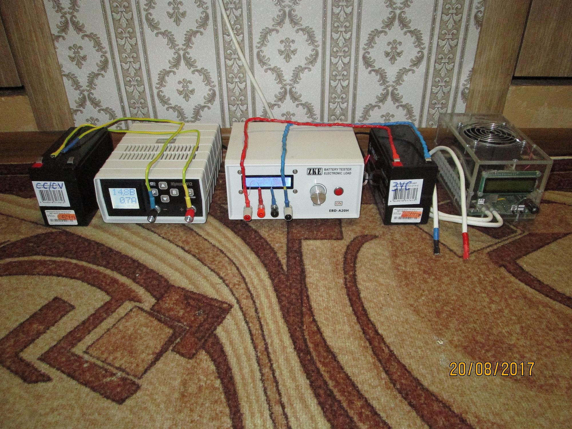

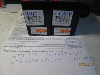

Читая в последнее время раздел по Свинцовым АКБ, окончательно убедился, что ответа на вопрос: «А как зависит ресурс АКБ от метода заряда?» нет, и возможно, не будет. Периодически разгораются споры, но дальше разговоров дело не идет. Одни не хотят покупать ЗУС для тестов – дорого и в дальнейшем он не понадобится. Другие не хотят его передать для тестов – жалко или не доверяют будущему тестеру. Себя, разумеется, отношу ко второй категории. При этом споры идут все время, что я зарегистрирован на форуме и они полыхали раньше. При этом одни убеждают: «ЗУС убьет ваш АКБ раньше, чем ему отпущено богом!», другие «Это все фигня!». Решил попробовать (пока бушуют холивары) определить ресурс двух АКБ в зависимости от метода заряда – ЗУС4 (импульсный метод заряда) или Кулон-912 (метод CC-CV). Для выполнения поставленной задачи были куплены два китайских  «кролика» DEXP Power-R 7 Ah по цене 950 руб. Принес домой, измерил НРЦ у обоих, взвесил. Хотел дать им клички «Чук» и «Гек», но подумал что сам буду путаться. Назвал скромно: «ЗУС» и «CC/CV»

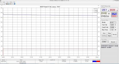

Теперь надо в соответствии с п.9.1 ГОСТ Р 53165-2008 (может есть свежее?) надо определить емкость 20 часового разряда для обоих АКБ. Из инструментов есть разрядная нагрузка EBD-A20H. ПО записывает лог и можно сделать скрин графика со всеми параметрами разряда. В дальнейшем для АКБ «ЗУС» КТЦ будет устраиваться этой нагрузкой и заряжаться ЗУС4.   Для АКБ «CC/CV» будет КТЦ при помощи Кулон-912. Кулон пишет логи заряда и разряда на карту памяти. В автоматическом режиме может сделать 10 КТЦ. Планирую вести электронный журнал КТЦ с помещением всех логов.
Перед началом определения емкости 20 часового разряда батарея должна быть заряжена в соответствии с пунктом 8.2.4 ГОСТа: «Батарея должна заряжаться при постоянном напряжении (14,4+-0,1)В в течении 20ч с ограничением максимального тока 5Iном, затем – при постоянной величине тока 0,5Iном. в течении 4 часов.» Сразу возник вопрос – на борту АКБ указанное максимальное напряжение при циклировании - 14,5-14,9В. Если установить 0,5*Iном., то напряжение на АКБ будет в районе 16,0 В. Те. Будет кипеть 4 часа и часть водички в АКБ разложится и улетучится. Попробовал на своей другой заряженной АКБ 7 Ач. АКБ шкварчит при 15,5 В и токе 0,15 А как яичница на сковородке. Поэтому решил дозарядить  АКБ Кулоном-912 в простом режиме с параметрами Uкон=14,9 В, Imax=0,7A, Tзар.=4 часа. После заряда отстой 2 часа и на первый разряд нагрузкой EBD-A20H с параметрами разряда Iраз=0,35 А, Uкон=10,5 В для получения реальной начальной емкости. После получения начальных данных для «ЗУСа» и «CC/CV» планирую разряжать каждый до U=10,8 В током 0,1С от написанного на борту (0,7А). Логи и скрин графика занесу в «Журнал КТЦ ЗУС и CC-CV». Табличку «стырил» у Якова93 и немного переделал. Все логи будут в дальнейшем укладываться в соответствующие папки с названиями АКБ и ссылка на график будет заноситься в Журнал КТЦ. После окончания КТЦ одного из АКБ данные будут заноситься в Журнал с указанием на лог разряда. Разряжать буду током 0,1С, до напряжения 10,8 В. Сегодня выполнил калибровку нагрузки EBВ по напряжению в соответствии с инструкцией по эксплуатации. По току не стал делать. Оставил как есть. Кулон-912 тоже выполнил калибровку в меню сервис. Сравнил показываемые напряжения в нагрузке ЕВD и Кулона - Кулон показывает на 0,01 В ниже чем EBD. Планирую после 30 (или больше?) циклов снова сделать КТЦ обоих АКБ нагрузкой EBD для определения остаточной емкости по ГОСТу. И так далее. Понимаю, что процесс будет долгий. Основная проблема – близкие, ВСЕ устройства издают приличный шум. Особенно EBD – шумит чуть тише пылесоса. Однако надеюсь в будущем получить ответ на выше поставленный вопрос. Прошу высказывать пожелания, что я упустил для начала и т.д. и т.п. Вообще надо коллективно определить, сколько времени дать на заряд «ЗУСу» и «СС/СV», что бы не было потом споров – много или мало. Прошу холивары не разводить, ибо ответ будет только в конце эксперимента (видимо ближе к весне). А там вперед и с песней. Если Модератор позволит.
Фото стенда в коридоре. "ЗУС" - на разряде. "СС/СV" ждет когда освободится нагрузка.
На момент написания поста «ЗУС» находится на контрольном разряде нагрузкой EBD по ГОСТу.

[user]elektrik897[/user],  сколько времени будет даваться ТОПу на добивку?  Мы же помним, что  скорость - не самая сильная сторона  импульсного заряда.

По времени заряда самые большие споры. Последний раз "состязания" вызвали споры по времени заряда ЗУС4 и СС-СV. Я сегодня подумал, что надо сделать серию зарядов АКБ 7 Ач чтобы определить, сколько примерно понадобится времени CC-CV, чтобы дозарядить АКБ после начала добивки у ЗУСа.  Планирую время заряда ЗУСом 16-18 часов. CC-CV - 10-12 часов. Надо с этой идей переспать.
