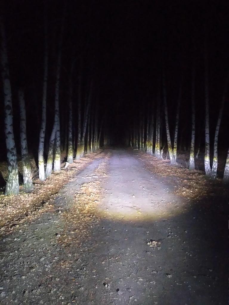

ЦитироватьОсновное пятно заметно ярче, чем у Арктика, немного уступает SUFEMOTEC.
Арктик v4 - самый тусклый - зато, самый широкий
(а "яркие пятна" - проходились еще по арктику v1)

Цитата: илс от 06 Дек. 2022 в 14:46Как по мне, фары-линзы дают оч. резкие световые границы. что утомляет глаз и маскирует детали вне светового пучка.
Вот как раз у арктиков v4 - СТГ нечетко выражена, и детали все видно

Цитата: илс от 06 Дек. 2022 в 21:37Там же линза, соотв. четкость...гарантирована. :-)
У v1 - СТГ четкая (т.к. световой пучок - узкий яркий, соответственно и СТГ четкая)
У v4 - световой пучок "размазанный" - соответственно, "размазанная" и СТГ (так быстро-просто не поймешь при этом, до скольких можно поднять вверх фару, чтоб не слепить пешеходов - т.к. СТГ нечеткая, и четко "уловить" глазом райдера ее не выйдет)
Цитата: илс от 06 Дек. 2022 в 21:37Посмотрите обзорчик от нашего коллеги, особенно по бокам, граница очень четкая.
Да я пишу - после обзорчиков v4, жить не хочется )
Может по сравнению с другими брендами, СТГ у v4 и можно назвать "четкой" - но не, ездившему с v1

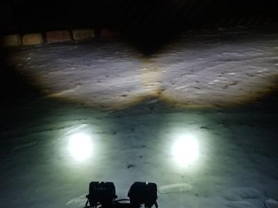

Вот это:
на много шире, чем это (SUFEMOTEC):
даже с учетом 2 против 1? А если сравнить 1 на 1? С V3.1 даже сравнивать не солидно. У нее ширина запредельная. Освещает дорогу от обочины до обочины.
Leonid_Balashiha
Цитата: Mike 372 от 06 Дек. 2022 в 23:36Шире, чем у чего?
Согласно Вашим же исследованиям (в шапке сабжа)
(но не буду спорить что кустарно перепиленная фара - светит хоть на все 360 градусов))
Цитата: Mike 372 от 06 Дек. 2022 в 23:36С V3.1 даже сравнивать не солидно. У нее ширина запредельная. Освещает дорогу от обочины до обочины.
И снова сравнения слона с носорогом - "взрослой" фары v4, с самокатной фарой v3...
Да, самокатная фара arctic pro - еще ширше светит - в ней 4 стеклянных элемента этих светящихся (а в v3 - 3)
Странно что экспериментируете не над нею - а, над "урубком" v3
