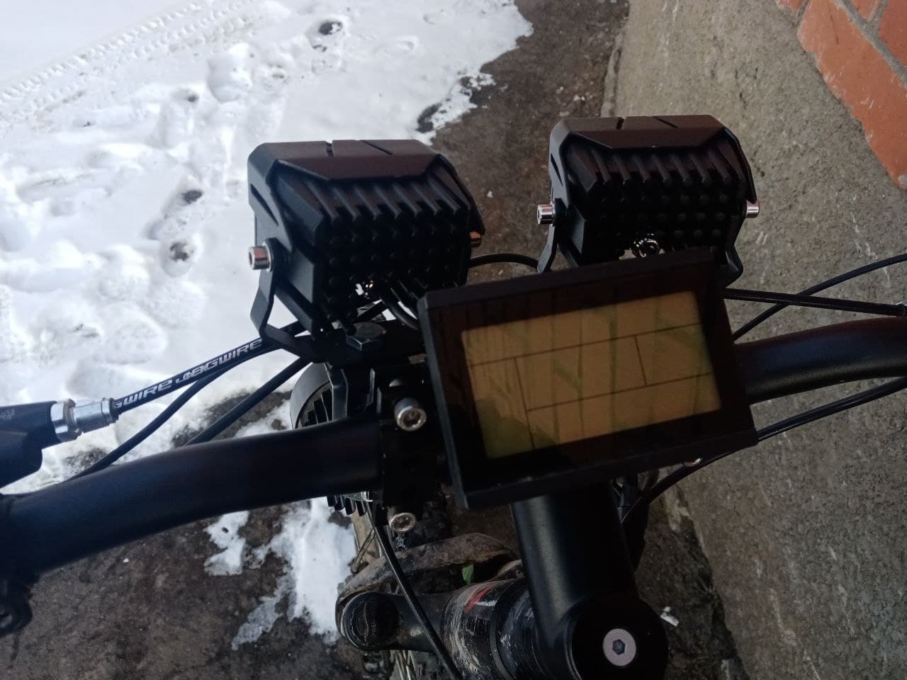

Сейчас взял себе второй комплект фар арктик v4 (2 фары, плюс блок управления - голубая коробочка такая) - первый уже почти год стоИт на байке, проблем не замечено, вот теперь (по итогам всего) выбрал себе такой же и на 4райк - подорожали зараза фары эти, ну переплатил уж буржуинам, в другой конторе уже раскупили их
Арктик v4 - сейчас, некоторый "стандарт" на евелы - фары проверенные массами, за пару лет
Везти какие-то "другие" фары штучно с китая? - тестить их (единично)? - решать какие-то проблемы с электрикой фар этих? - зачем?
Все уже отработано годами (и, массами) - а вы тут все "мудруете"... как на заре эры евелов прям, кады "ничо небыло"...
Фары арктик v4 - это тупо фары дальнего света - все, точка - ближнего света, у них нету (за исключением этой желтой противотуманки, которая приятный бонус)
Ближний свет - лучше ставить отдельно (а не, "хотеть все в одной фаре, и ближний и дальний свет") - заодно, при такой конфе, ближний свет можно сконфигурить независимо-отдельно от дальнего, настроить как нужно тот и тот свет независимо друг от друга. В роли него, у меня фары 6led из вольтбайкса - тоже работают ок (недокомплект стекла, мне устранили там)
Противоударность всех фар, проверена практикой - усе ок

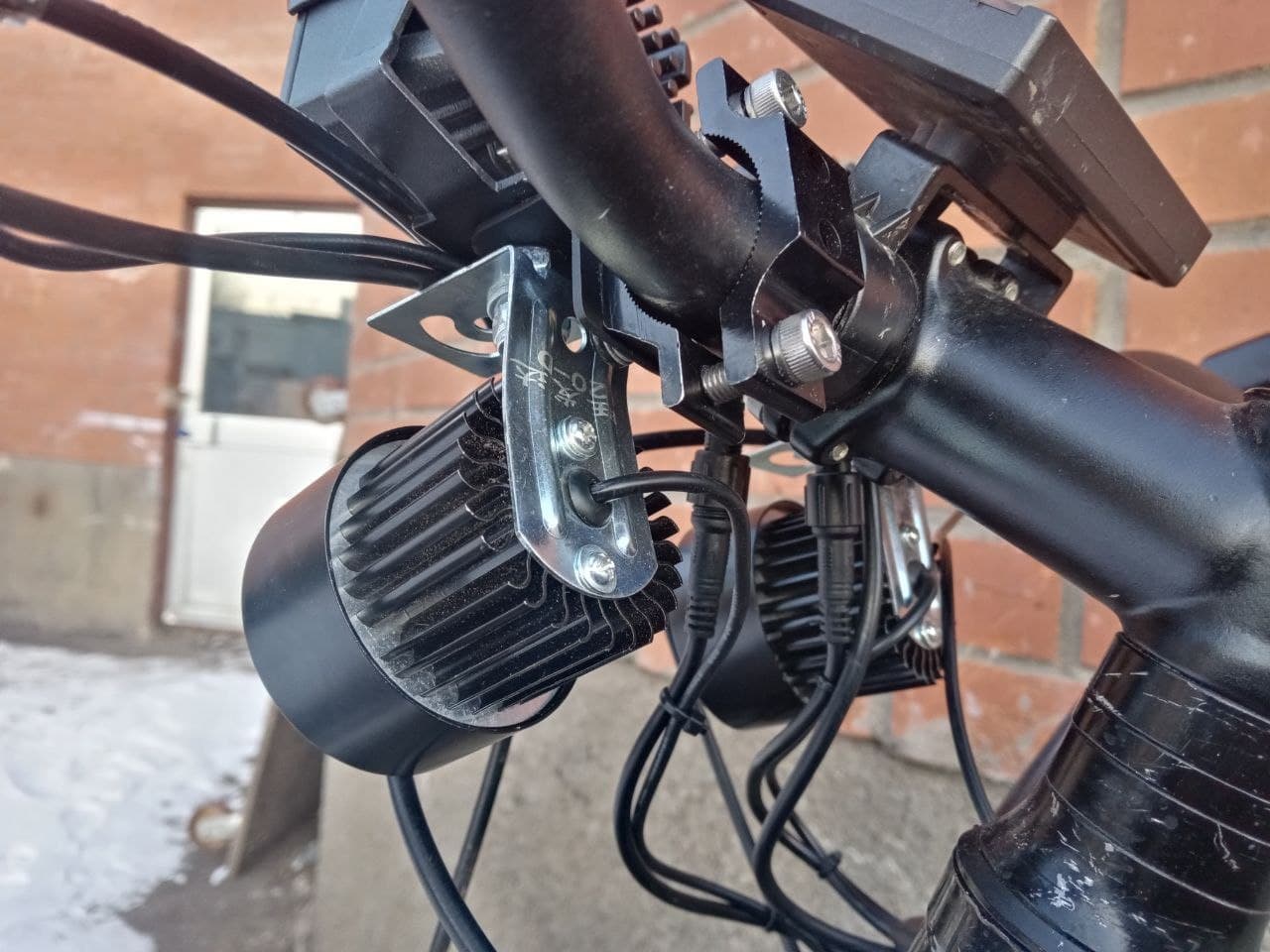

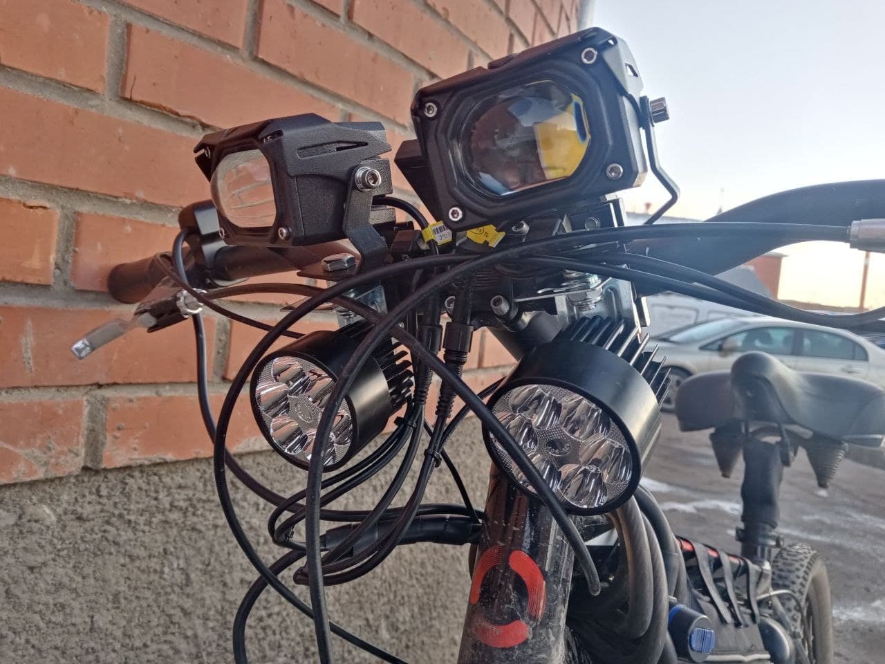

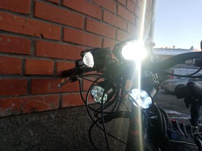

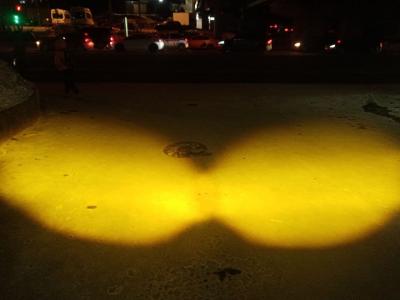

Вот что достигнуто уже на байке, в начале этого года (повторюсь):
- с того момента, переделал крепления фар этих (то что на фото - перетирались тормозные тросики о фары) - купил "второй руль", а арктики повесил на верх креплений фар 6led (теперь арктики адаптивно пружинят на креплениях тех)

И кто же установил эти стандарты? Хотя бы на нашем форуме у кого еще такие?

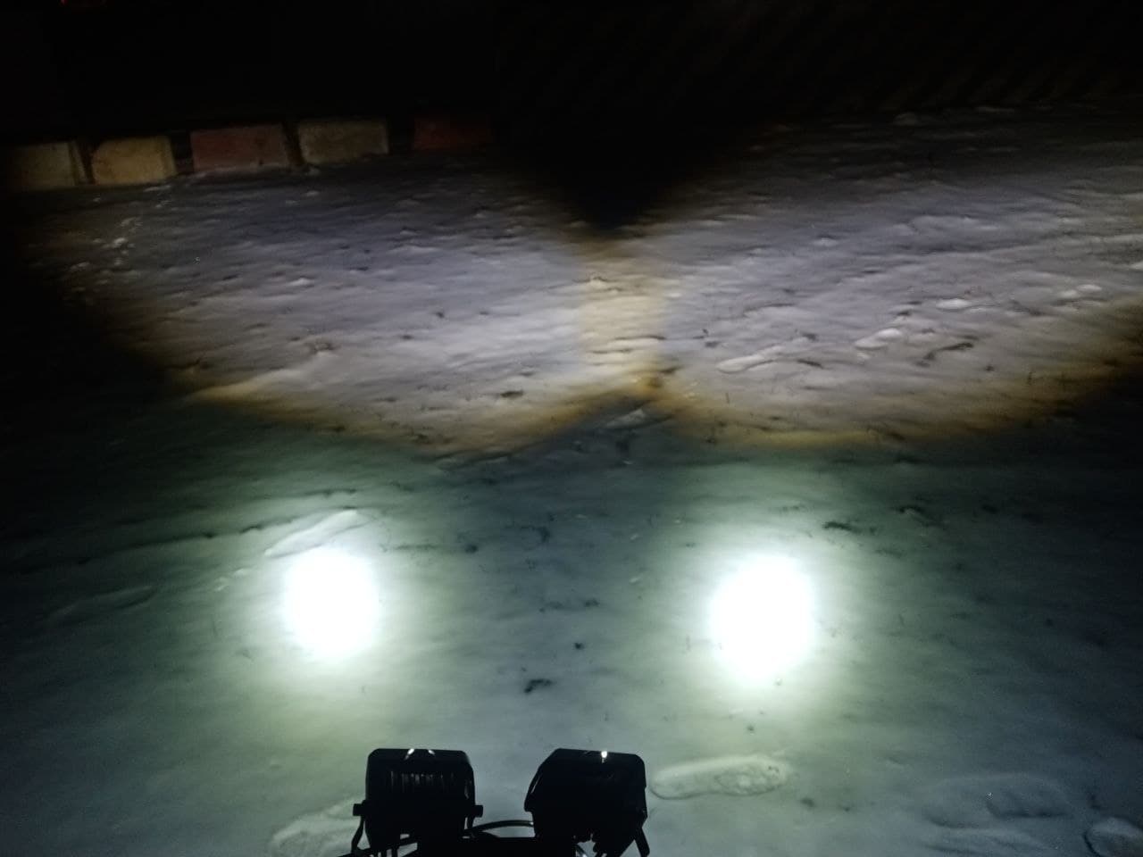

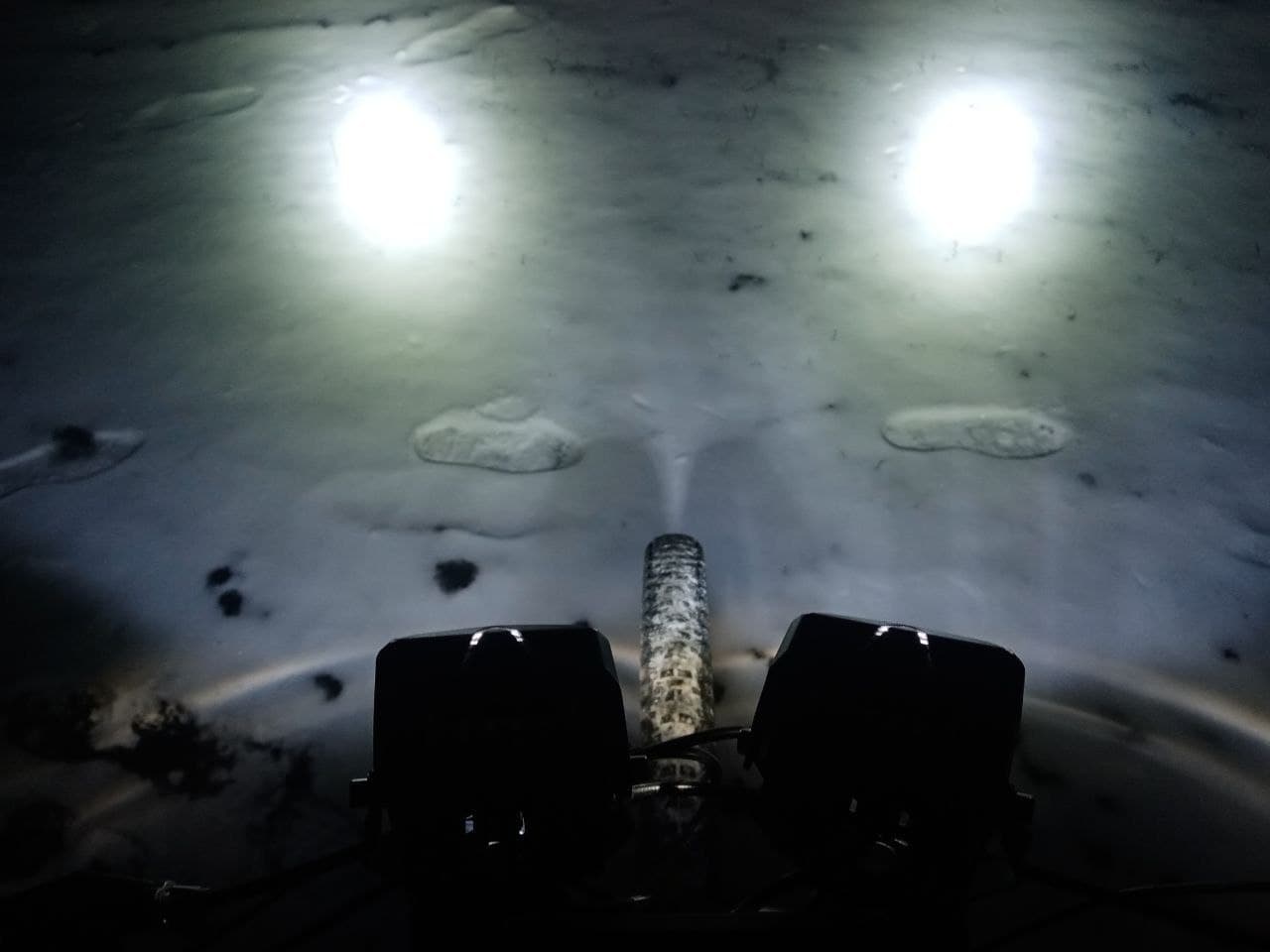

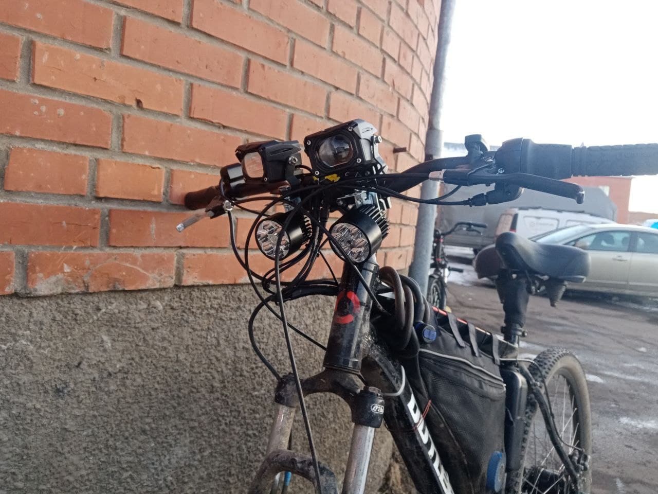

Если вам нравится такая люстра из 4-х фар, могу за вас порадоваться. А мне как-то приятнее одна. Да и результат у вас так себе. 4 кривых пятна с затемнениями между ними.  :-\

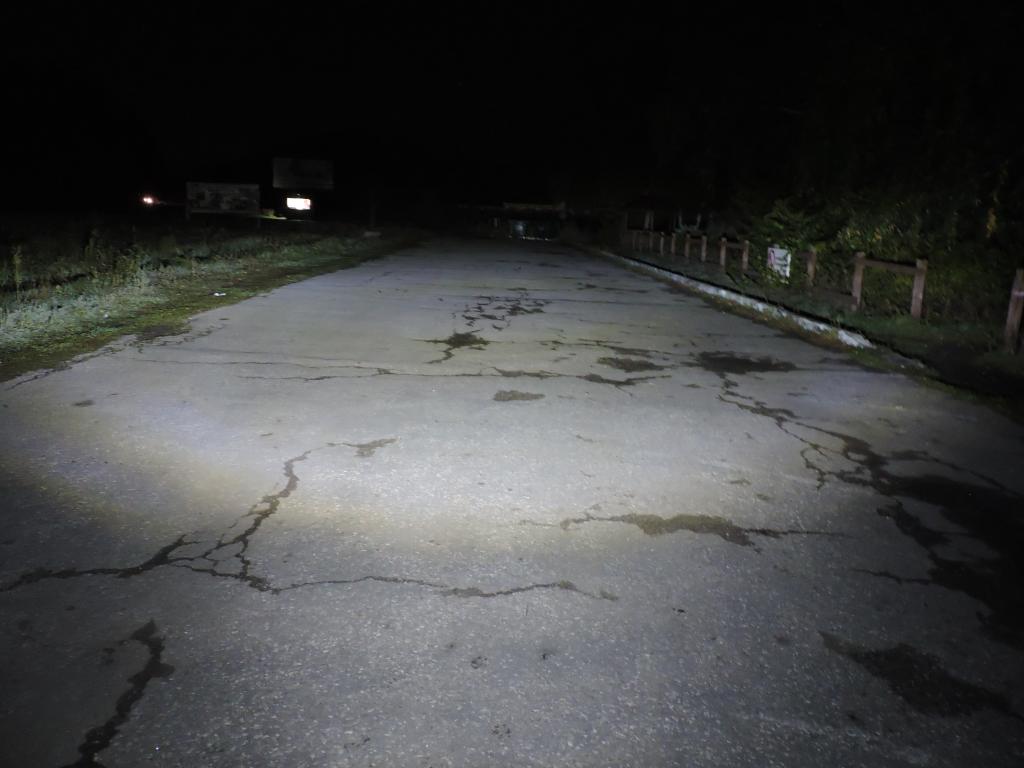

Арктик V3 у моей дочери дает гораздо более равномерную и широкую заливку.
У меня помощнее и немного побольше. Я ей тоже очень доволен.

Цитата: Mike 372 от 05 Дек. 2022 в 22:57В шапке все описано кратко, и дана ссылка в тему, где описано более подробно. Год назад все это обсуждали.
Не нашел (
Цитата: Mike 372 от 05 Дек. 2022 в 22:57Да и результат у вас так себе. 4 кривых пятна с затемнениями между ними.  :-\
Эти фото мои, все - это все, тогда фоткалось "сразу после установки"
Потом поднастроил себе все, как надо там - регулировки 4 фар, позволяют направить пучки каждой из этих фар куда и как нужно - достигнув и хорошего дальнего света (подстроив арктики так чтоб пешеходов не слепили они), и одновременно хорошего ближнего света (подстроив 6-леды так чтоб освещали они от переднего колеса и до пучков арктиков, немного пересекая своими пучками ихние)

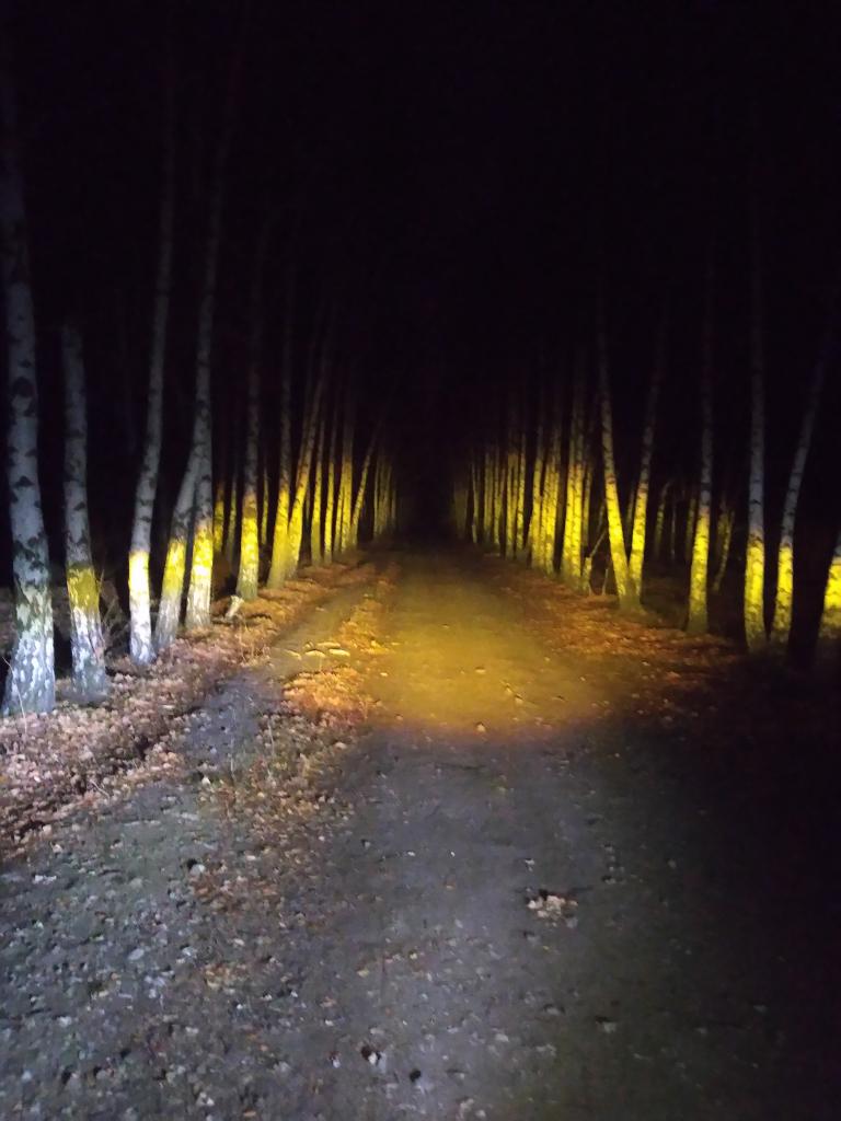

Цитата: Leonid_Balashiha от 05 Дек. 2022 в 23:48Для установки на евел/скут/моц/снегоход/... - данная фара, НЕ подходит (т.е. можно конечно воткнуть ее туда - но получится хрень - пробовали, эксперименты ставили, поднимая эту фару на высоту руля такой техники - доказано практикой что будет хреново)
Тем не менее на первом фото светит именно она, слегка доработанная, установлена на руле. И цена у нее привлекательная, особенно если брать парой. Светит отлично, все устраивает. V1 и V2 уже не выпускаются.
