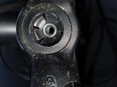

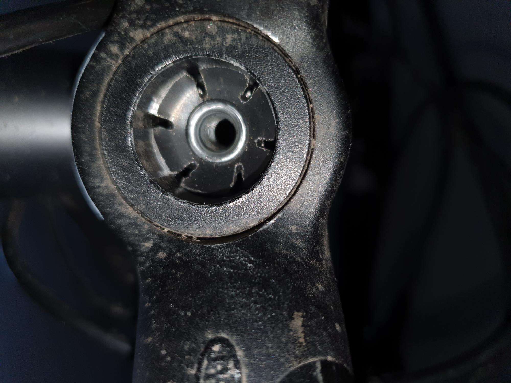

У многих есть амортизационная вилка с прямым штоком, можно сделать неплохой кронштейн для фары за копейки, всего лишь надо купить якорь в шток и найти кусок металла.
Вбиваем якорь в шток снизу и прикручиваем пластину кронштейн готов, быстро и дёшево.
Но в моём случае диаметр штока внизу оказался меньше поэтому я обточил якорь до нужного диаметра, на 1,5 мм больше отверстия штока.

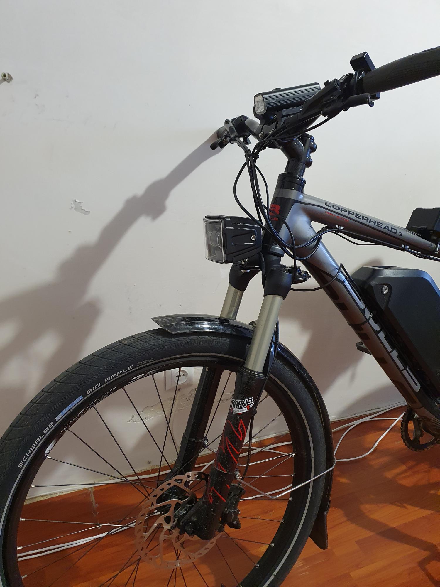

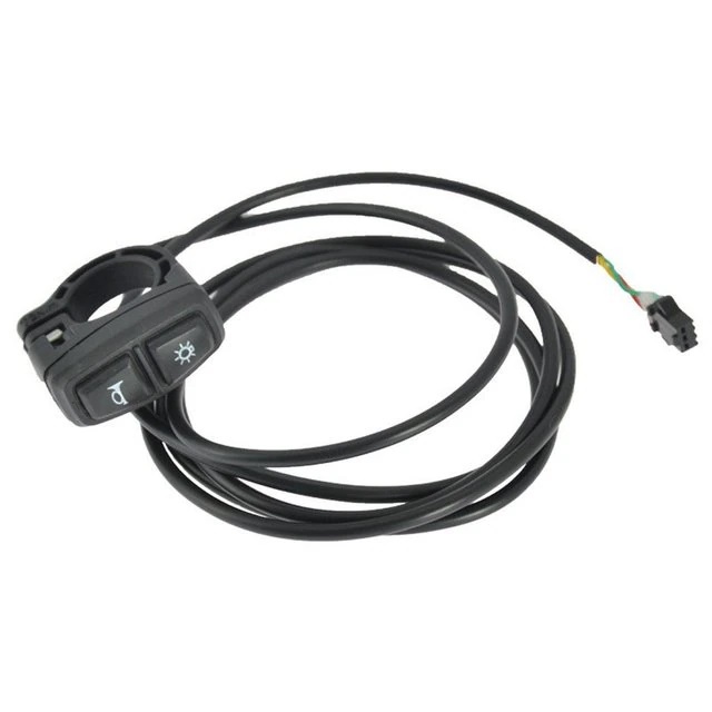

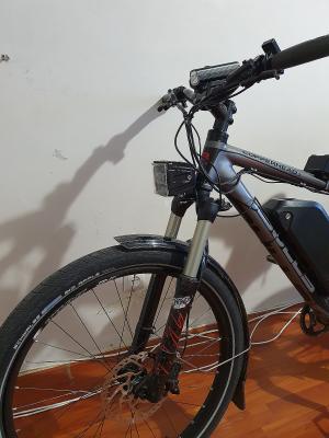

Приехала фара, ох и здоровенная по сравнению с вело фонарём, пока не проверял на улице только что установил, заодно установил и сигнал громкий на фото под вилкой сзади.
Подключал к такому переключателю.
Прямой привод 2 кВт | Makerbase Vesc 75100 v2 new 84v 100a | 48v 25ah 13s5p EVE inr21700-50e 5000mah-15a | Schwalbe big apple 2.35 | Suntour SP12-NCX | Shimano BR-M7100 SLX

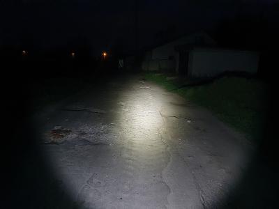

Проверил фару в сухую погоду, результаты на фото, только в это раз был фонарь convoy m1 на 1000 люмен.
Фото по порядку:
1: Фонарь convoy m1 с драйвером 3 ампера со стабом Диод xml-2 5000k
2: Вело фонарь с СТГ newboler lig520 (полный аналог rockbros r3-1000) без стаба, то-есть яркость падает с разрядом аккума, на полном заряде выдаёт около 2.5 ампера. Диод sst-40 5000k
3: Фара SUFEMOTEC, по замерам 23 ватта.
Все на максимальном режиме.
Цитата: Mike 372 от 05 Окт. 2021 в 20:09Только перед колесом на 3,5 м темная зона. Она не совсем темная, немного освещается, но слабее, чем простой Арктик. У простого Арктика передняя СТГ получилась размытая, а здесь резкая, поэтому эффект темноты выражен сильнее. Это единственный небольшой минус. Как с ним бороться, пока не решил
А мне вот очень зашло, я ездил с вело фонарём долгое время и он светит под колёса и вдаль, но этот свет под колёсами очень сильно бьёт по глазам когда едешь в полной темноте, можно сказать ослепляет, а с фарой вообще не напряжно ездить.

Mike 372
Цитата: denon480 от 06 Апр. 2023 в 20:11А мне вот очень зашло, я ездил с вело фонарём долгое время и он светит под колёса и вдаль, но этот свет под колёсами очень сильно бьёт по глазам когда едешь в полной темноте, можно сказать ослепляет, а с фарой вообще не напряжно ездить.
У меня противоположные ощущения. Основное пятно довольно яркое, зрение под него адаптируется, поэтому в зоне затемнения я вижу плохо и какие-то помехи проезжаю больше по памяти.
