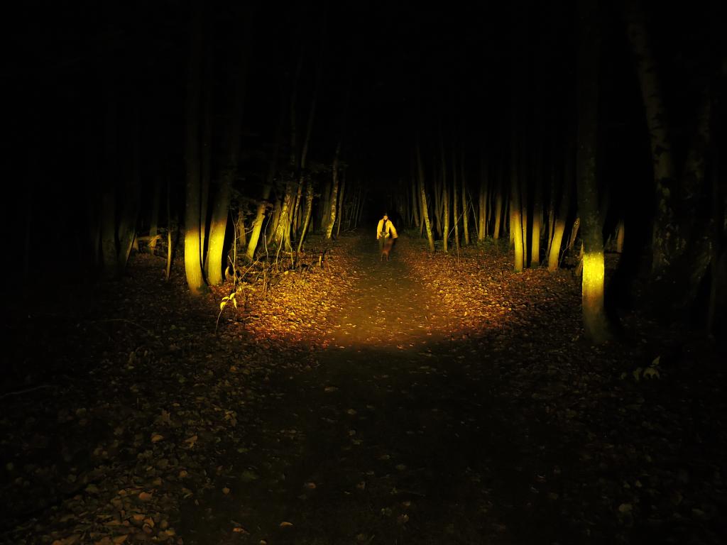

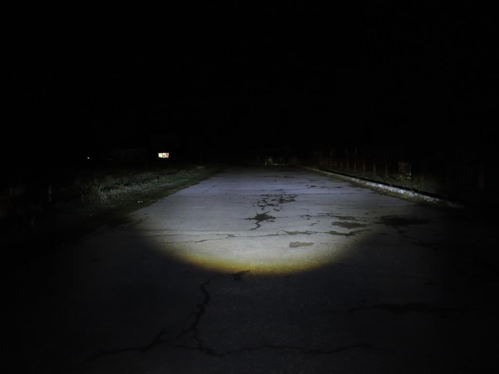

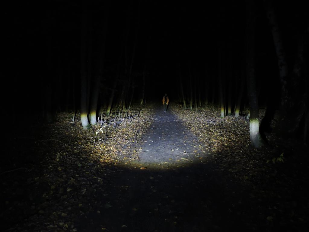

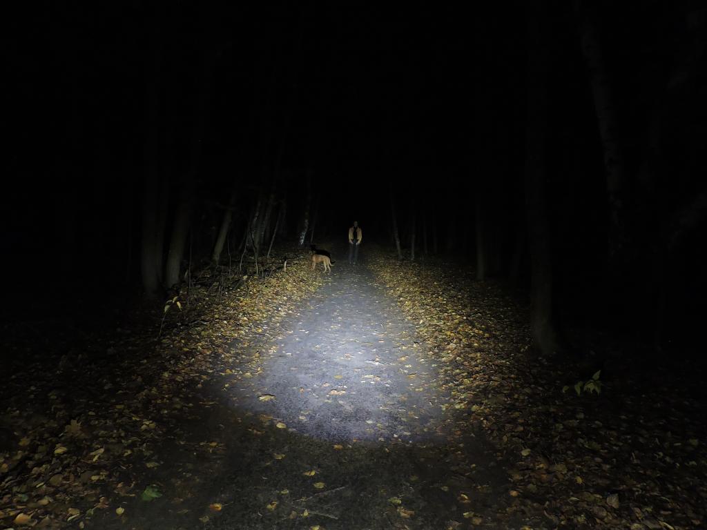

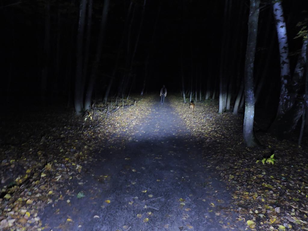

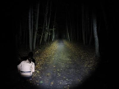

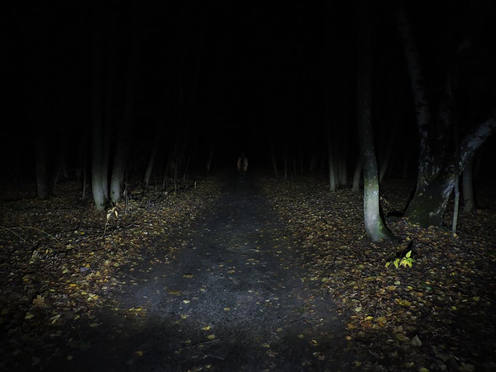

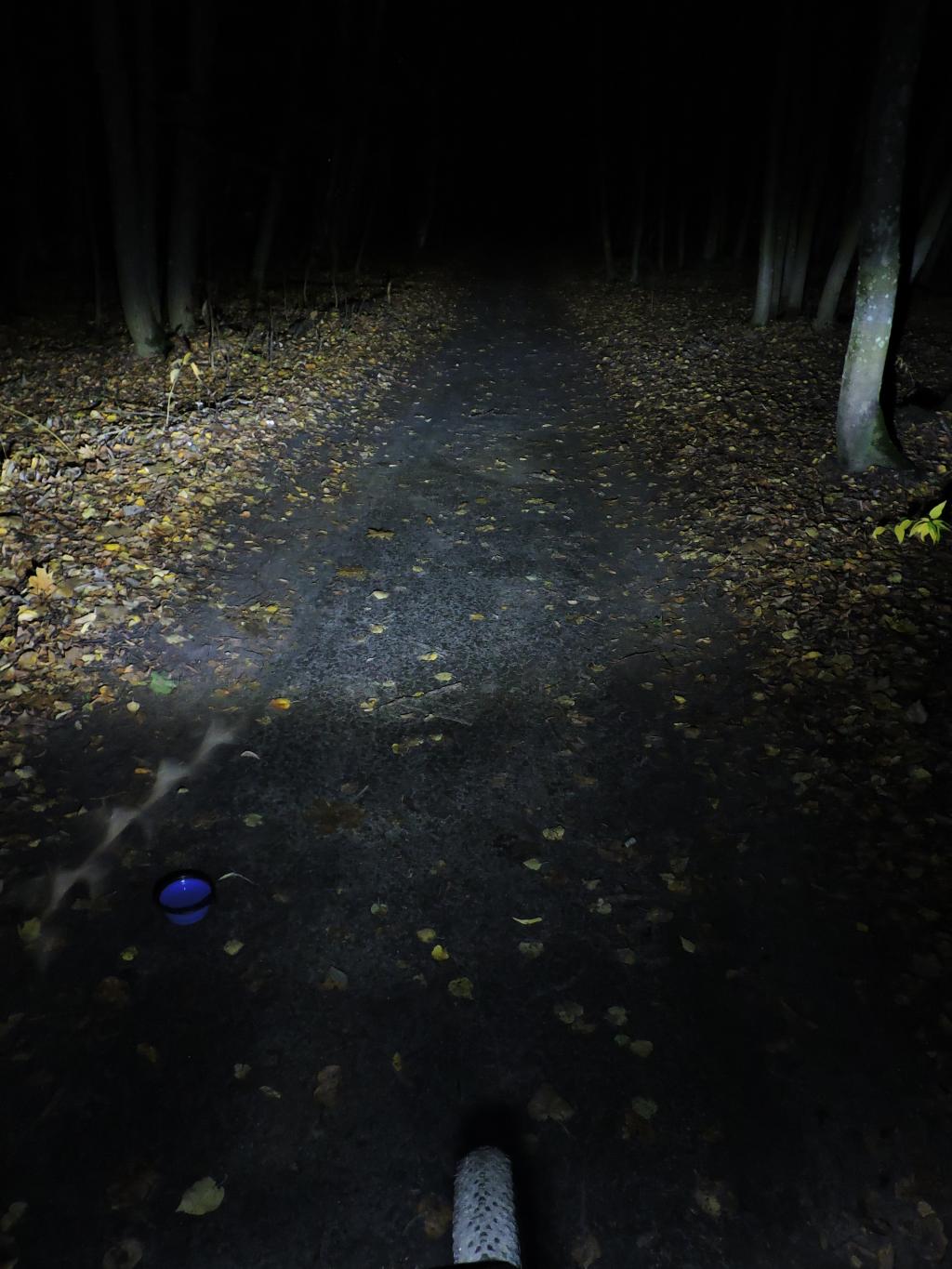

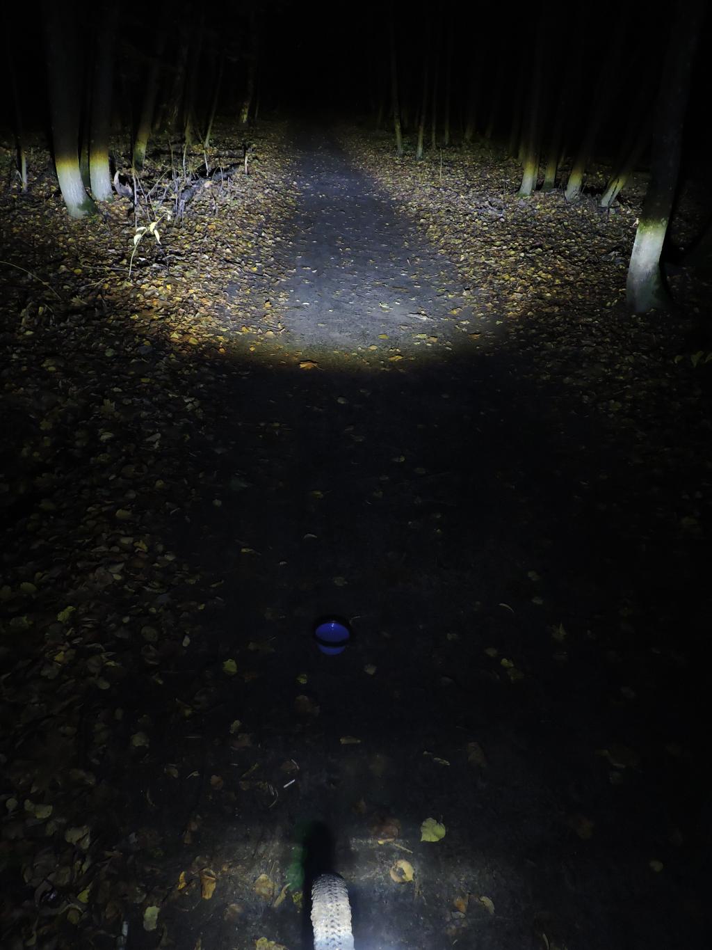

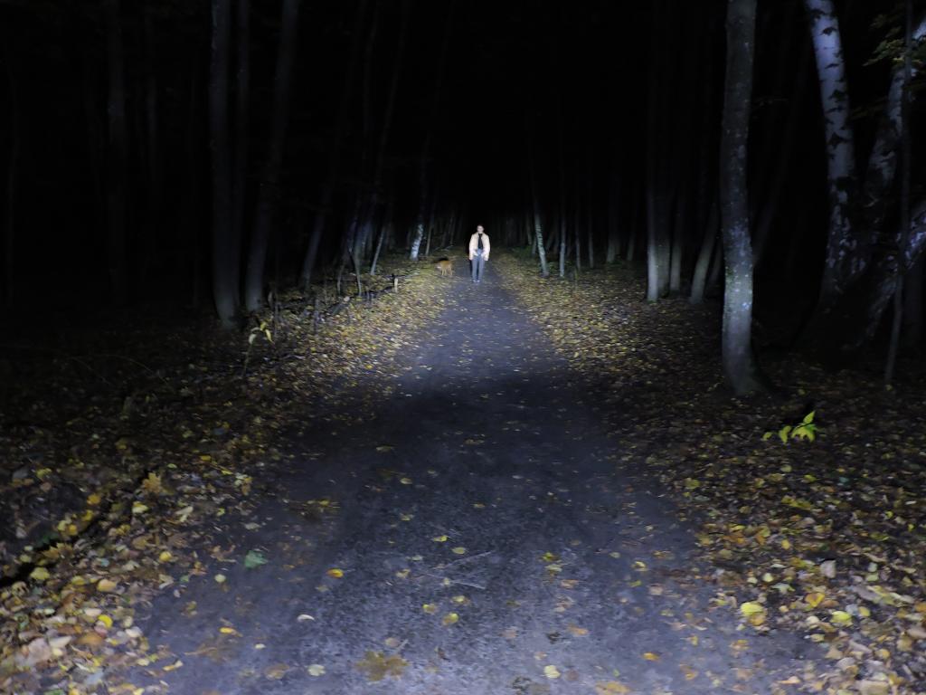

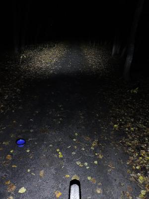

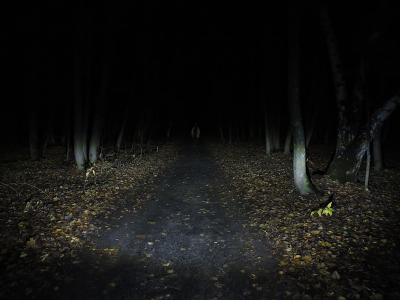

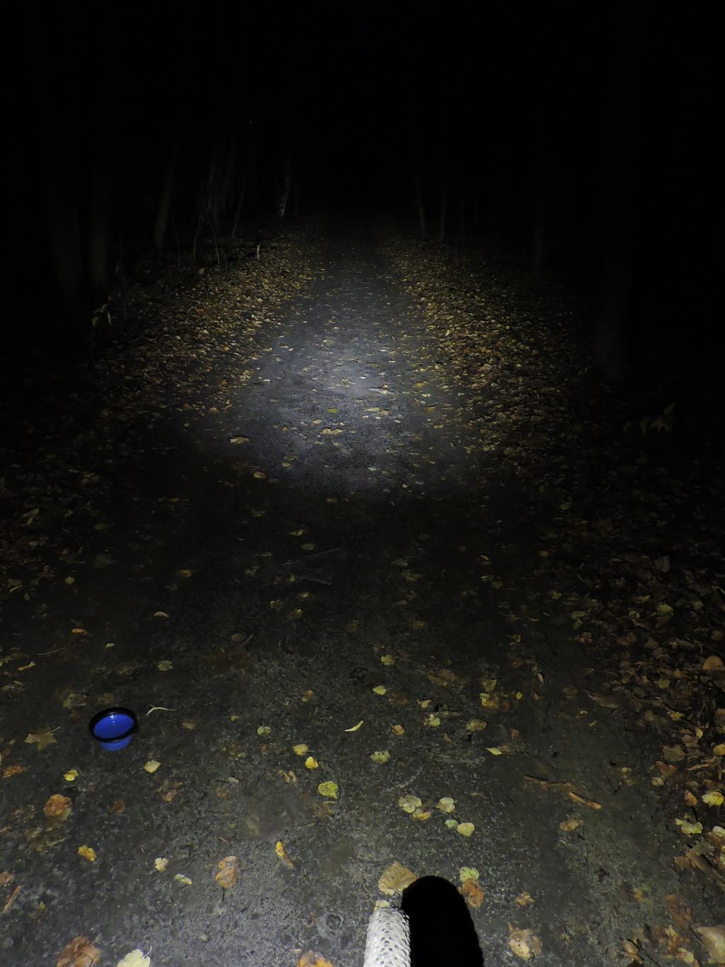

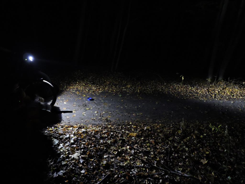

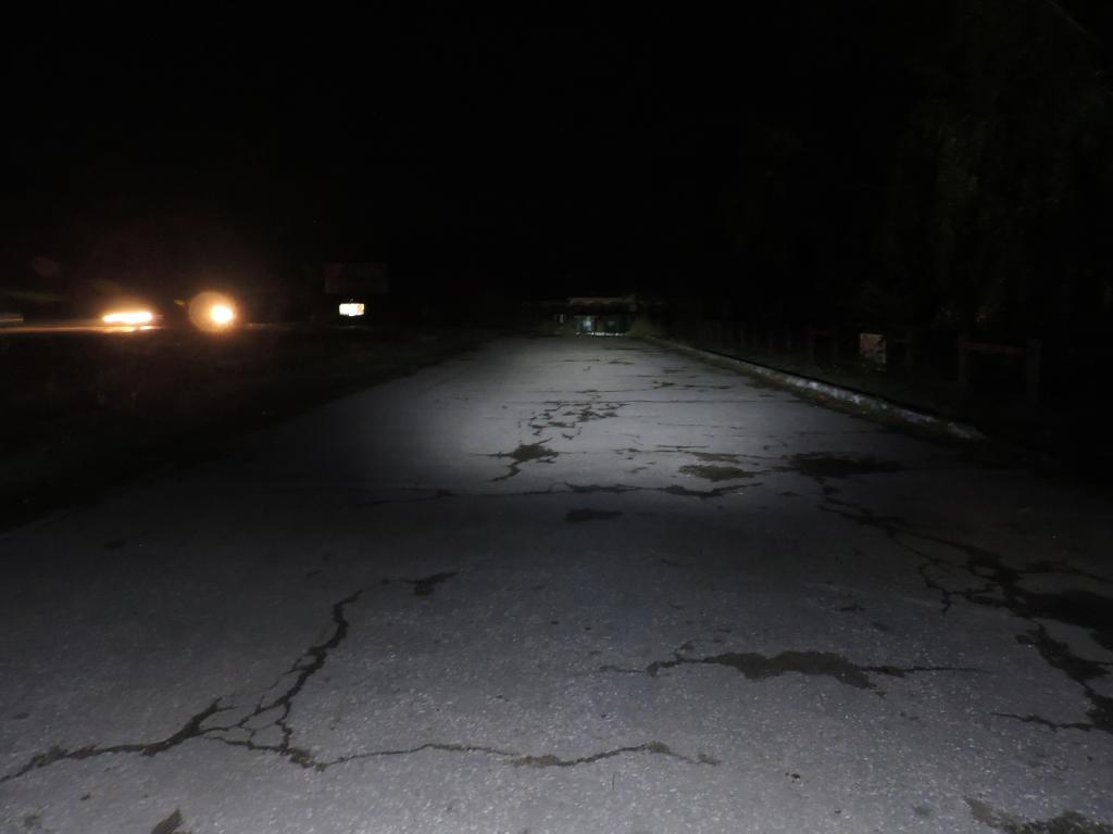

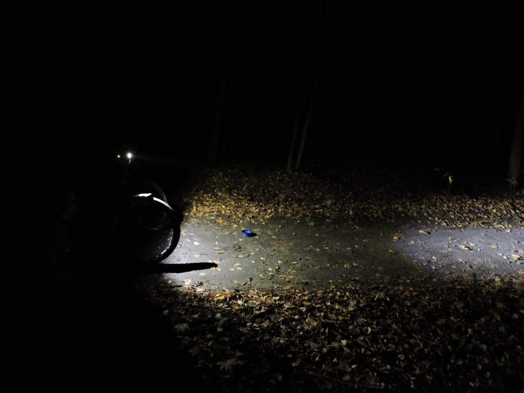

Итак, представляю сравнение 4-х фар в одинаковых условиях. По очереди LUMINTOP B01, USRUNINER, АРКТИК, SUFEMOTEC.
"Общий план" от колеса и вдаль.

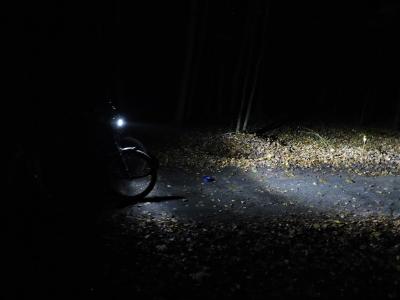

Освещение перед колесом, вид сбоку.

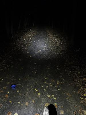

Высвечивание человека на расстоянии 20 метров. LUMINTOP B01, USRUNINER ближний / дальний, АРКТИК, SUFEMOTEC ближний / дальний.
Напоследок еще светанул фонариком CONVOY L21A.

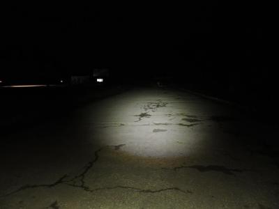

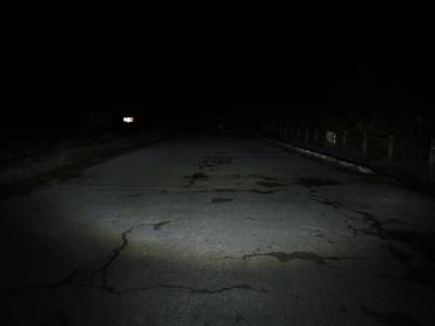

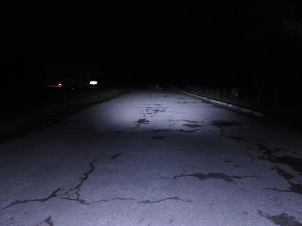

Пятно на аслфальтовой дороге. LUMINTOP B01, USRUNINER ближний / дальний, АРКТИК, SUFEMOTEC/
Арктик установлен на велосипеде дочки. Она же помогала провести эти испытания. После сказала, что ей больше всего нравится ее фара и чтобы я не думал ее менять на другую.  :pardon:  В автоматическом режиме фотоаппарат сильно пересвечивал, я поправил экспозицию вручную и немного перестарался.  :ah:  В реале все пятна выглядят немного поярче, чем на фото.
_Os
Почему-то везде граница между ближним и дальним светом. Или это на фотке только так отчетливо? Посмотрел на днях обзор зверской фары Magicshine MONTEER 6500S
На ней вот не заметно этой границы, но цена в 300 баксов это конешь перебор на мой взгляд.
Mike 372
Между ближним и дальним все хорошо. Это затемнение на расстоянии 1,5-3 м от колеса. Какие-то косяки фокусировки. У Арктика нет такого деффекта. По соотношению цена / качество света пожалуй лучший результат. Правда требует приложения рук.
Еще было бы интересно как слепит, с точки глаз пешехода. Оценить можно и по фото белого листа на уровне глаз, но снять как-нибудь "по умному" со стороны пешехода было бы совсем правильно. :ah:
Mike 372
Так видно же, что ближний свет высвечивает человека до пояса. Голова в темноте. Верхняя СТГ у всех фар хорошая. На фото еще велосипеды разгружены. Под нагрузкой вилка проседает и свет еще немного опускается.
По белому листу можно оценивать яркость засветки и сравнивать, по лицу не выйдет.

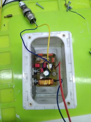

Купил и я наконец себе фары типа "Арктик". Купил в Украине, т.к. Китай сейчас для нас закрыт. Продаются они как дополнительные фары для авто-мото-техники. На данный момент установил 2 х 25 Вт (заявлено 30 Вт на фару, но измерения показали, что цифра слегка завышена), итого 50 Вт света. Всё хорошо, фары понравились. Но не хватает дополнительного узконаправленного "дальнего" света. Хотя скорости у меня небольшие (30 - 40 км/ч), немного не хватает дальности видимости вперёд. Арктик сильно не поднимешь вверх, т.к. "чёткая световая граница" на практике выглядит не такой уж и чёткой, боюсь ослепления встречных. Дополнительный свет с круглым пятном поверх основного "арктиковского" явно не помешал бы, т.к. на такой скорости привык смотреть далеко вперёд.
Mike 372
25 Вт? Это сколько линз? У меня двойные 12 Вт. Можно одну фару поднять повыше и использовать исключительно как дальний.
Андрей_72
3 линзы в каждой. Сегодня приехали ещё фары, заказал дополнительно немного разные, но трёхлинзовые модели. На одной упаковке написано - 45 Вт, на другой - 3 х 15 Вт. Реальная подводимая к фаре мощность оказалась около 25 Вт (напряжение питания 38 В, ток - 0,63 А). Ну то не столь важно) Одна из приехавших фар оказалась с двумя режимами света - мощный ближний и слабый дальний. На сайте магазина описание было невнятным (или я не разглядел?), так что для меня это было приятным сюрпризом. Кроме того, на коробке было написано, что предельное напряжение - 60 В. Решил поверить, подключил к АКБ 10S - нормуль! А то перед этим взял фары, о которых продавец сказал, что они до 30 В, так я для перестраховки сделал преобразователь на XL4016 для понижения напряжения батареи до 13,6 В.
