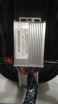

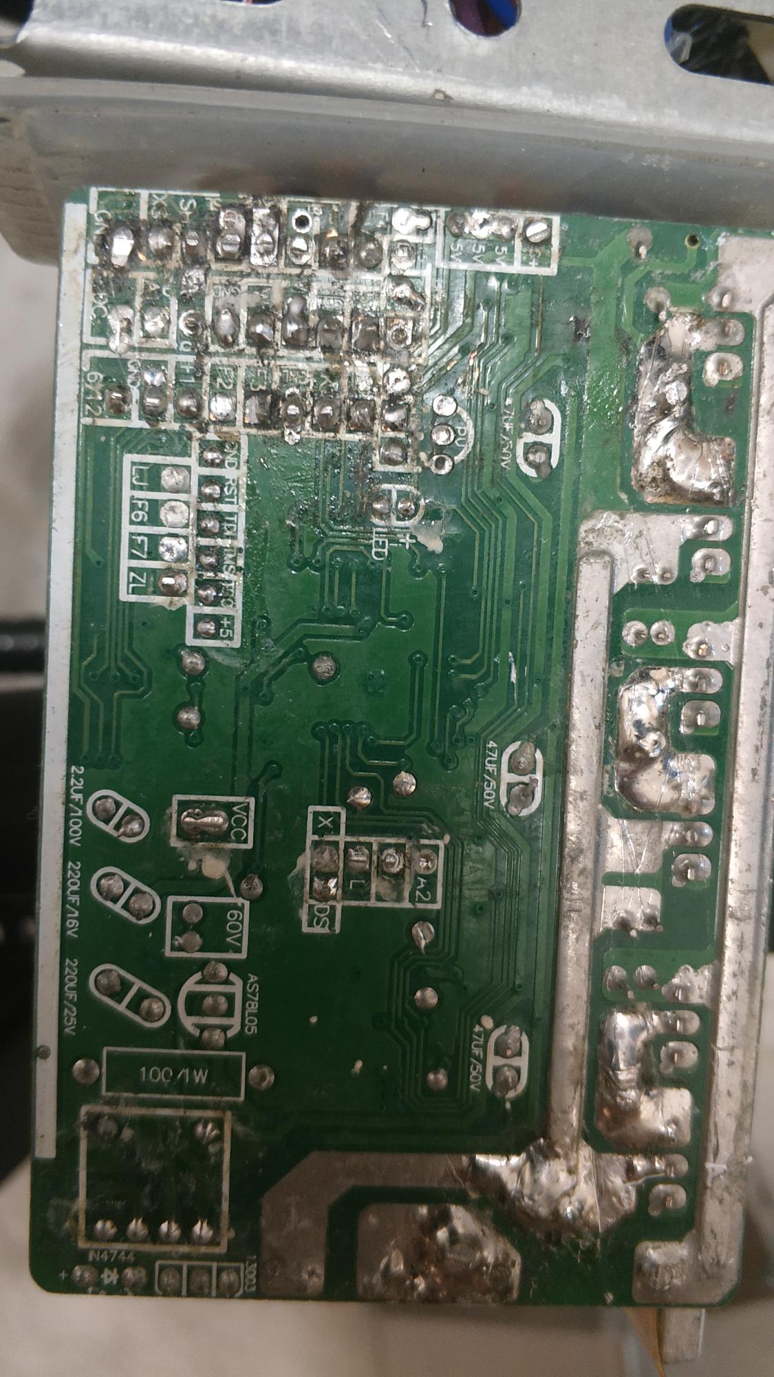

Здравствуйте ,у меня проблема похожая стоит два колеса от гироскутера и два контроллера при резком нажатие на газ одно колесо отключалось только под нагрузкой ,я решил поменять местами контроллеры теперь стало другое колесо останавливаться,т.е. дело в котроллере на что обратить внимание в котроллере или как проверить его?
paulost
Magic pie 3
вырубается под нагрузкой, если колесо поднять то норм крутится.
Батарейки 3 штуки все разные, получается контроллер? что в нем поменять феты? кто подскажет?

Батарейки просаживаютя под нагрузкой скорее всего. Контроллер проверить на порог отключения по пониженному питанию. А потом уже лезть вовнутрь.
