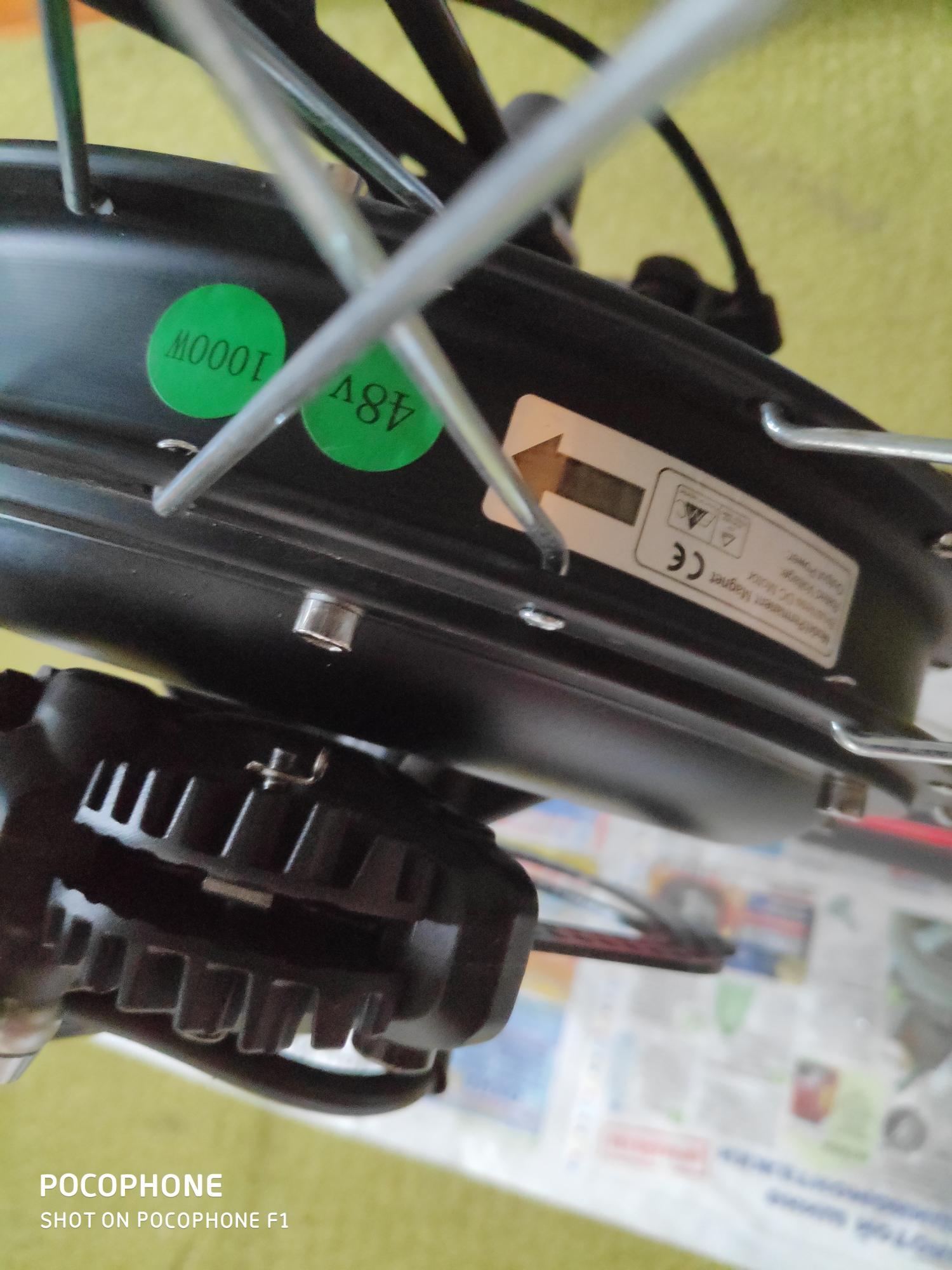

Помогите разобраться! Встал на колесо первый раз и заметил неисправность. Проблема в следующем. Мотор-колесо 1кВт. Контроллер 1кВт (под вопросом). Аккумулятор Li-ion 17,5А. Велосипед стартует хорошо, мощность колеса полная. Но!!! Едет по прямой какое-то время, затем контроллер сбрасывает скорость и уходит в какую-то непонятную защиту. Если его сбросить (вкл/откл) на ручке газа, то можно ехать на колесе но еще меньшее расстояние. Если делать так постоянно, то с каждым разом расстояние уменьшается и потом уже контроллер не реагирует вообще на ручку газа (набор скорости) пока видимо не отстынет. Хотя радиатор контроллера вообще холодный. Посмотрел на алиэкспресе контроллеры, так вот на 500Вт шесть mosfet-ов, на моем семь. Может у меня просто контроллер "обманка" и не на 1кВт, а на меньшую мощность? Из всех проводов подключенных к контроллеру, подключены: фазы колеса, датчики колеса, питание, ручка газа и выключатель контроллера на ней (все цвет в цвет).

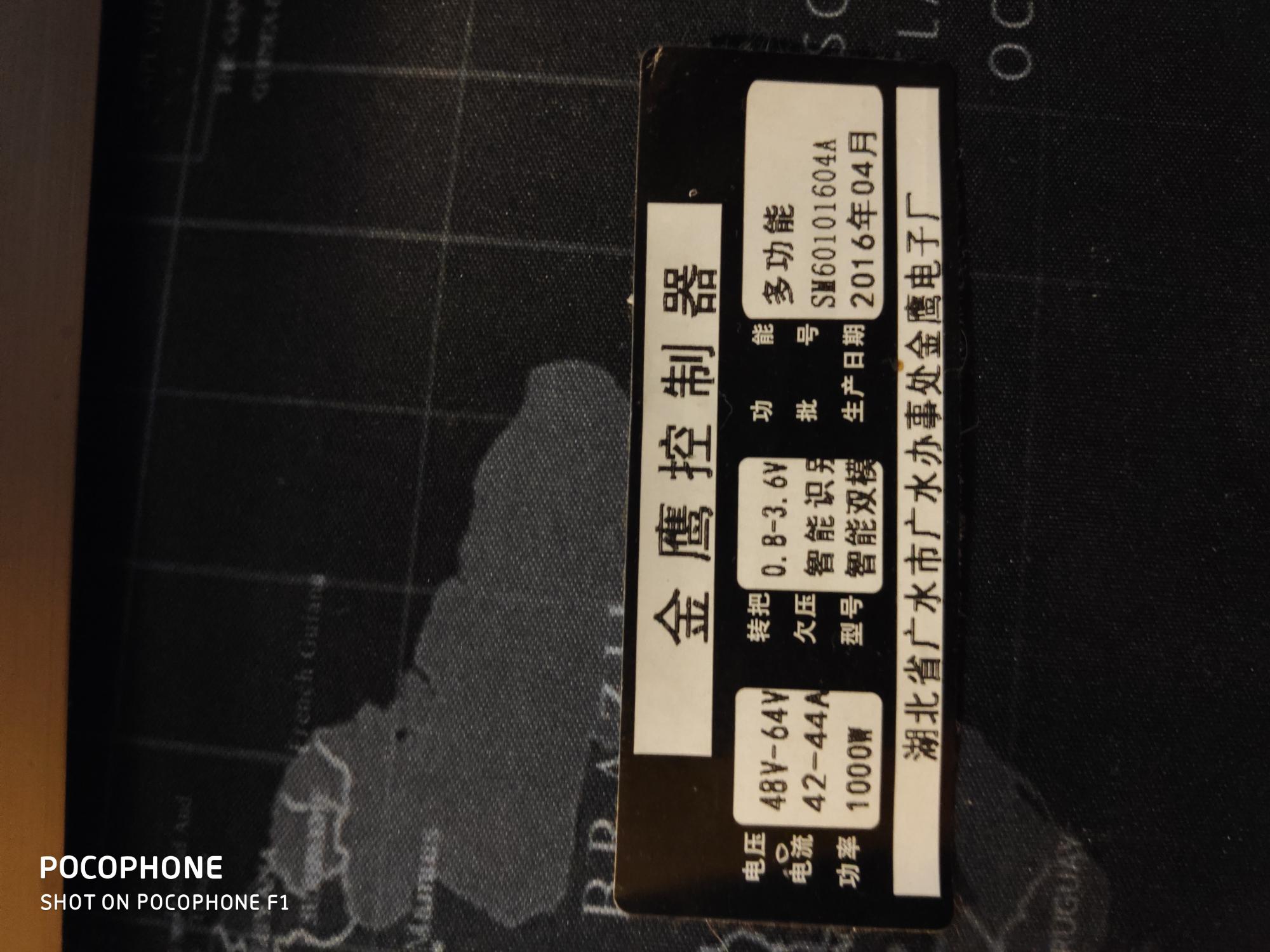

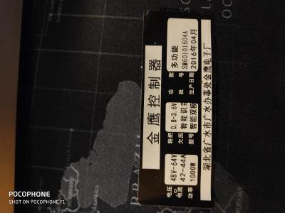

По поводу ограничений контроллера ничего сказать не могу, есть только этикетка от него
Nygma
Мне нужно только подтвердить диагноз - если это контроллер, то я закажу другой. Если конечно дело в нем. Может быть нужно дополнительно подключить какие-нибудь провода. Я видел на некоторых контроллерах есть режимы power low и power hight. У меня они не подключены.

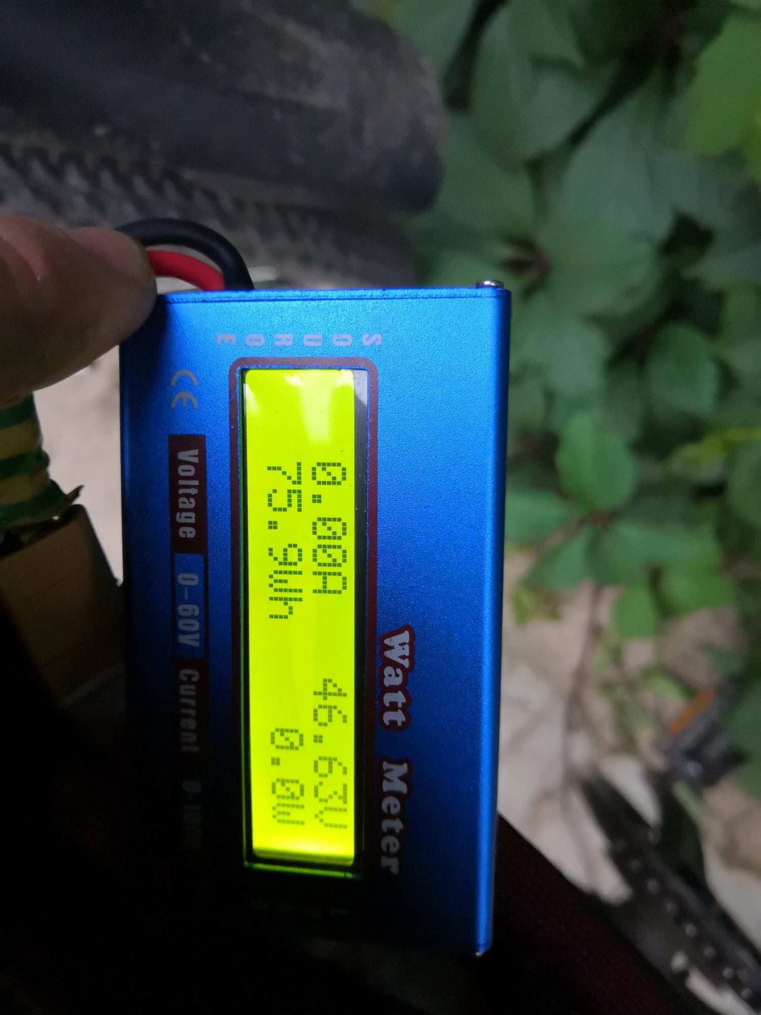

Вот я сейчас проехал домой. Было на старте 48,7. Проехал 10-12км. Только на ручке газа. Во все горки и на полной скорости. Мой вес 95, вел 20. Не отключился ни разу. Приехал 46,5. Вот с чего начать проверку? Сейчас по всем показателям должен был отключиться.

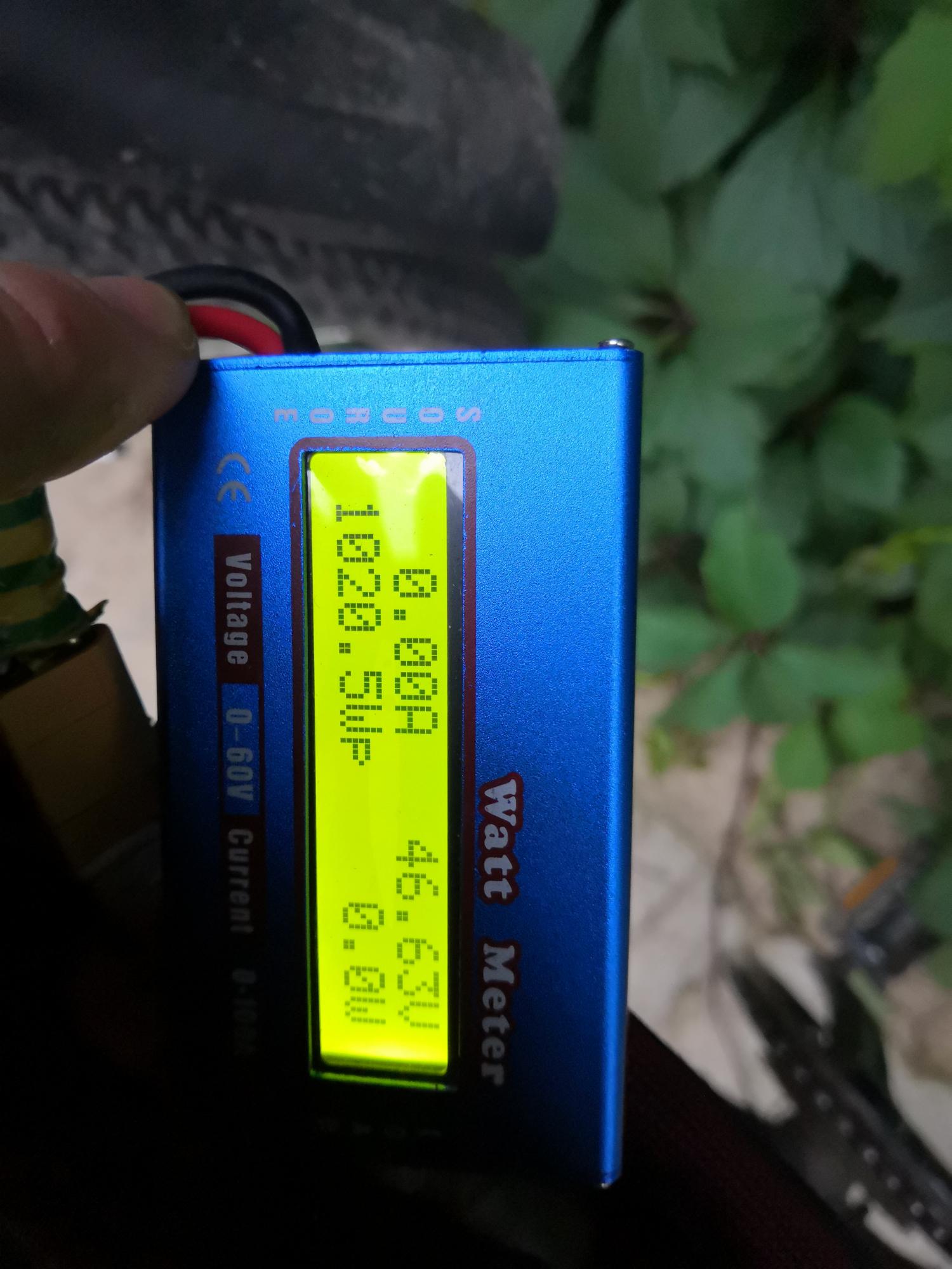

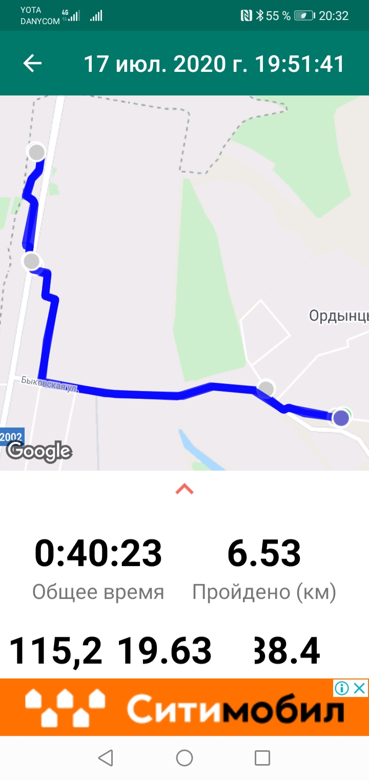

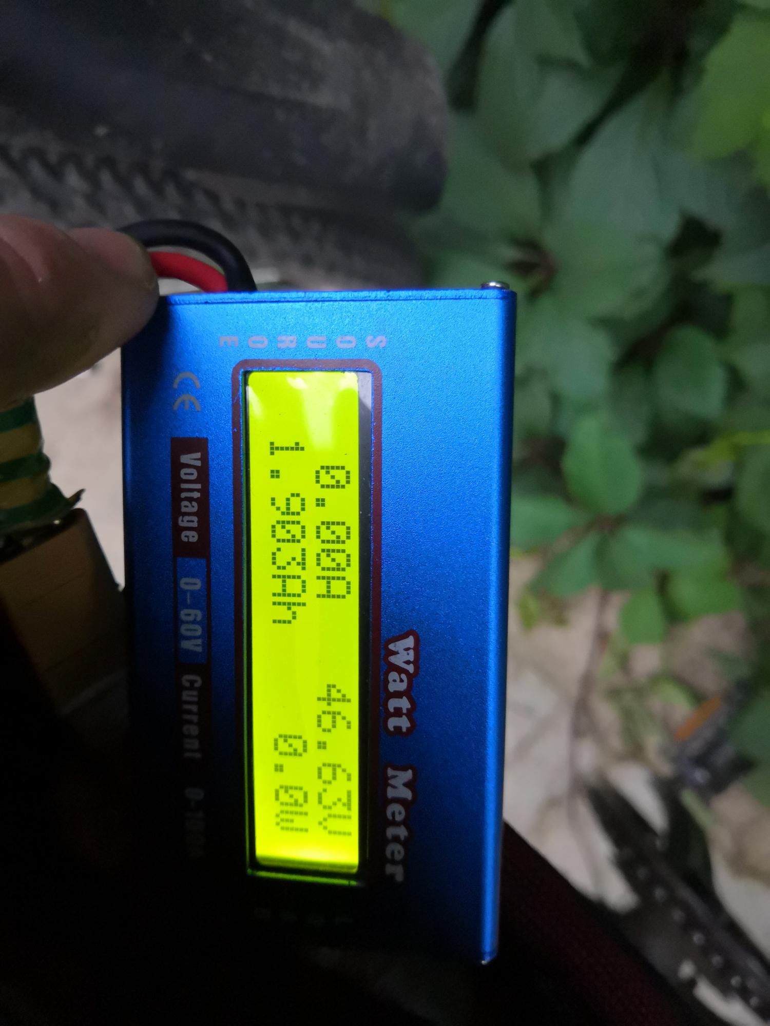

Да были два. Вот сейчас ездил в магазин.Это пробег и скорость
Это показания ваттметра
Не отключился ни разу. И снял еще видео с вольтметром просадку при трогании на полном газу. Все хорошо. У меня складывается такое ощущение, что он на заряженном только и отключается. Сегодня на полном заряде ехал на работу, отключился раза 4. Вот как то так.

Вот старт с просадкой на почти разряженной батарее. Вернее двух

Цитата: knokrf от 17 Июль 2020 в 21:01Вот старт с просадкой на почти разряженной батарее. Вернее двух

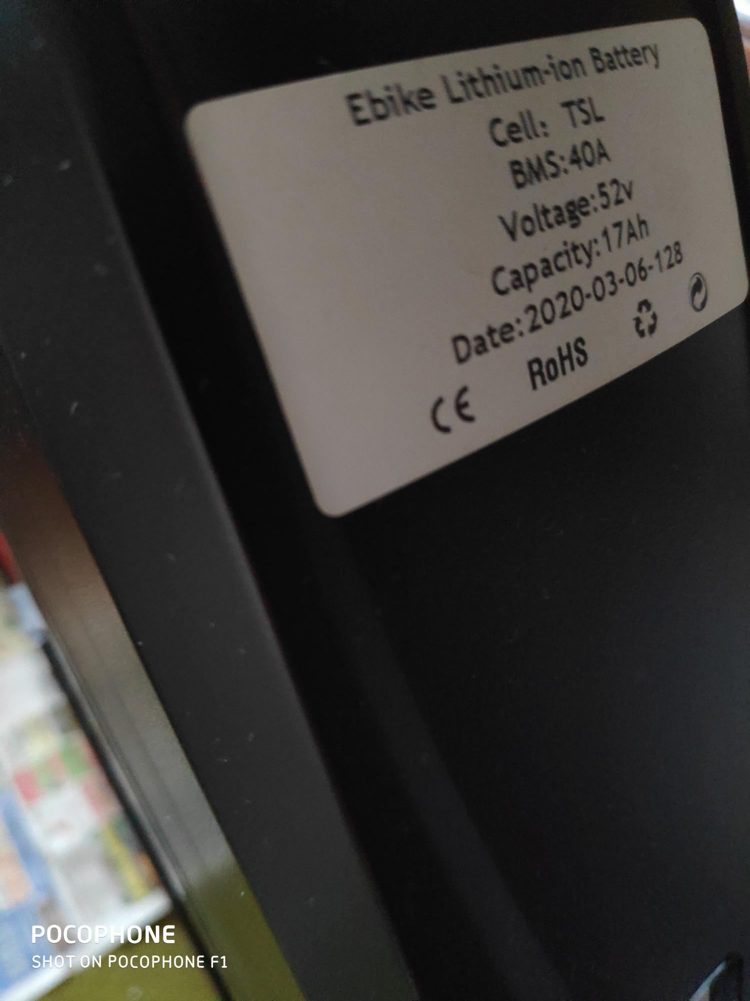

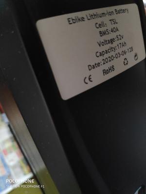

Ну тут точно и не  сказать что проблема в аккумуляторе, просадка вроде терпима для него , и отключается велик в заряженном состоянии , две бмс должны по 10А выдержать. А может и в аккумуляторе дело  :-D это нужно его разобрать чтоб точно узнать.
По хорошему нужны фото аккумулятора  , контроллера , внутри контроллера ,фото проводки , мотора. полная схема как все соединено .
