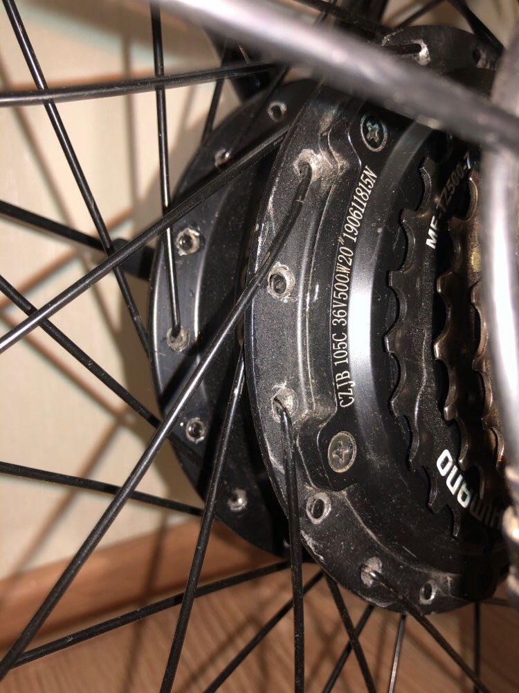

в моем случае кт контроллер отключал мотор по датчику температуры. попробовал поставить это колесо на другой вел с примитивный контроллером - кряхтя с места разгоняется не выключается но провода горячущие.
Eltreco FS900

Цитата: edw123 от 09 Фев. 2022 в 00:55
Возможно провода перепутаны.
нене. симптомы как у всех. и только на контроллере KT - плавное нажатие на газ под нагрузкой не выключает. без нагрузки вообще нет проблем. мотор для маленьких колес 20". в 26" тяжело ему )
Eltreco FS900
Тяжелее, но чтобы провода были "горячущие" - это уже не правильно. Выключать под нагрузкой контроллер не должен - он только понижает мощность (если исправен). Отключает батарея, бмс.
toxaspb

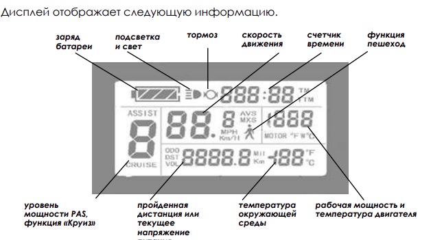

как должно в нашем понимании и как задумали китайцы это как говориться две большие разницы ) тут точно не батарея и не её бмс а именно контроллер - дислей не гаснет и повторное нажатие газа снова включает мотор. в общем этот контроллер KT смотрю у всех так себя ведёт. он кстати меряет температуру и на себе и на моторе - на экране это всё светится.
Вообще всё логично. Как только перестаю заниматься ерундной и ставлю в обод другой мотор, который предназначен для 26" - все проблемы уходят. Точно также когда ставлю этот "горячий" мотор в обод 20" он тоже перестаёт греться и работает нормально.
С моторами всё правильно, но провода на исправном моторе не должны греться, если его конечно дико не перегружать током. А если перепутаны, тогда греются.
Разумеется, речь про исправные контроллеры, в них при превышении нагрузки и тока просто понижается напряжение - снижается мощность. "Скоростные" моторы вроде наоборот должны меньше греться, если ток конечно не превышен сильно - у них сопротивление обмотки меньше и они изначально на больший ток расчитаны.
Что за марки моторов? Какой ток у контроллера?
toxaspb
Больше оборотов больше ток? не наоборот? Думал что как раз поднятием тока можно на низкотоковых поднять обороты. Но если изначально они высокотоковые то слабый контроллер их не раскрутит толком.
А марки моторов такие:
это мой неведомый скоростной мотор под размер колёс 20".  Он стабильно и без проблем выдаёт до 740 оборотов на ступенчатом контроллере (JN) 20А.
А это мощный, маркировка CSC 500W 36V  26" - он выдаёт гдето 400 оборотов на синусном контроллере (KT) на токе 22А. Покупал его тут https://aliexpress.ru/item/33006016366.html?spm=a2g0o.store_pc_groupList.8148356.12.77f31c0fu1cvC4
В обоих случаях используются батареи 48V (по факту 54В)
ps пробовал подключать ещё один ступенчатый контроллер 25А на мощный мотор - он выдал гдето 540 оборотов. характерный старт с места под нагрузкой у "ступенек" - кряхтят ) а синусный даёт бесшумный резвый старт.

Eltreco FS900
Цитата: toxaspb от 09 Фев. 2022 в 13:54
спидометр дохрена и показывает ) мотор явно не расчитан на колесо более 20".
Либо подключен неправильно. Может перемотан или межвитковое... Даже для 20" это фантастически много для небольшого редукторника. :exactly:
"Скоростные" - это для малого напряжения и большого тока. Например 20А и 24В. "Тяговый" будет 10А и 48В.

Добрый день, находил на форуме огромное количество подобных ситуаций, но что-то не нашел решания проблемы. Сразу опишу конфиг:
1. Велосипед Cube на 29 колесах, остальное про вел, думаю, не важно.
2. Батарея собрана на фирменных, оригинальных 21700 LG m50lt 13s4p, bms на 35А BeMuchSafer покупал тут.
3. Мотор колесо Bafang BFCST 48v500w 20(12)
4. Контроллер c синусоидой 48В 22А (KT36/48SVPRM-ffF10L) покупал тут.
5. Компьютер KT-LCD5
6. Датчик PAS - BZ-10C WP
Настройки:
P1 - 80
P2 - 1
P3 - 0
P4 - 0
P5 - 14
C1 - 2
C2 - 0
C3 - 8
C4 - 0
С5 - 8 (был 0 для плавного старта)
С6 - 3
С7 - 1
С8 - 0
С9 - 0
С10 - 0
С11 - 0
С12 - 0
С13 - 0
С14 - 3
C15 - 4
Еще немного вводных данных, езжу обычно со скоротью 25-30км/ч на 2-3 ассистенте, курком газа пользуюсь крайне редко. Я вешу 93кг, вел 22кг. Контроллер в пластиковом корпусе на раме. За 450 км уже было 5-6 ситуаций, когда на подъеме в 10-15% и протяженностью 2-3км двигатель просто отключался. Т.е. я кручу педали на том же 2 ассистенте 20-25км/ч, вижу на компьютере индикацию PAS и двигатель просто отключается. Перестаю крутить педали, чтобы погасла индикация PAS, начинаю крутить снова и все работает, но через 20-50 метров снова та же ситуация, на курок газа в эти моменты тоже не реагирует. Пробовал снижать максимальный ток до 18А, максимальная скорость падала, т.е. настройка работает, но при этом ситуация та же. По симптомам очень похоже на перегрев чего-то, скорее контроллера, но при этом все компоненты достаточно холодные, двигатель так точно слегка теплый, так как катаюсь в основном в 8-9 вечера. Корпус контроллера горячее мотора, но не сильно. Откидываю проблемы с батареей, так как просадок по напряжению практически нет, хватает ее в моем режиме катания на 150-200км и если бы отключалась батарея, то гасло бы все, но компьютер работает, сигналы с датчиков приходят. На формуме видел инфу про какой-то ограничивающий резистор и параметер С2. Сталкивался кто с подобными ситуациями? Стоит заменить контроллер? Если да, то на какой?
