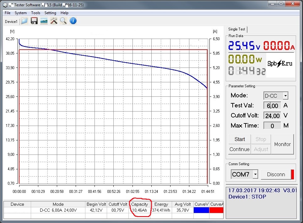

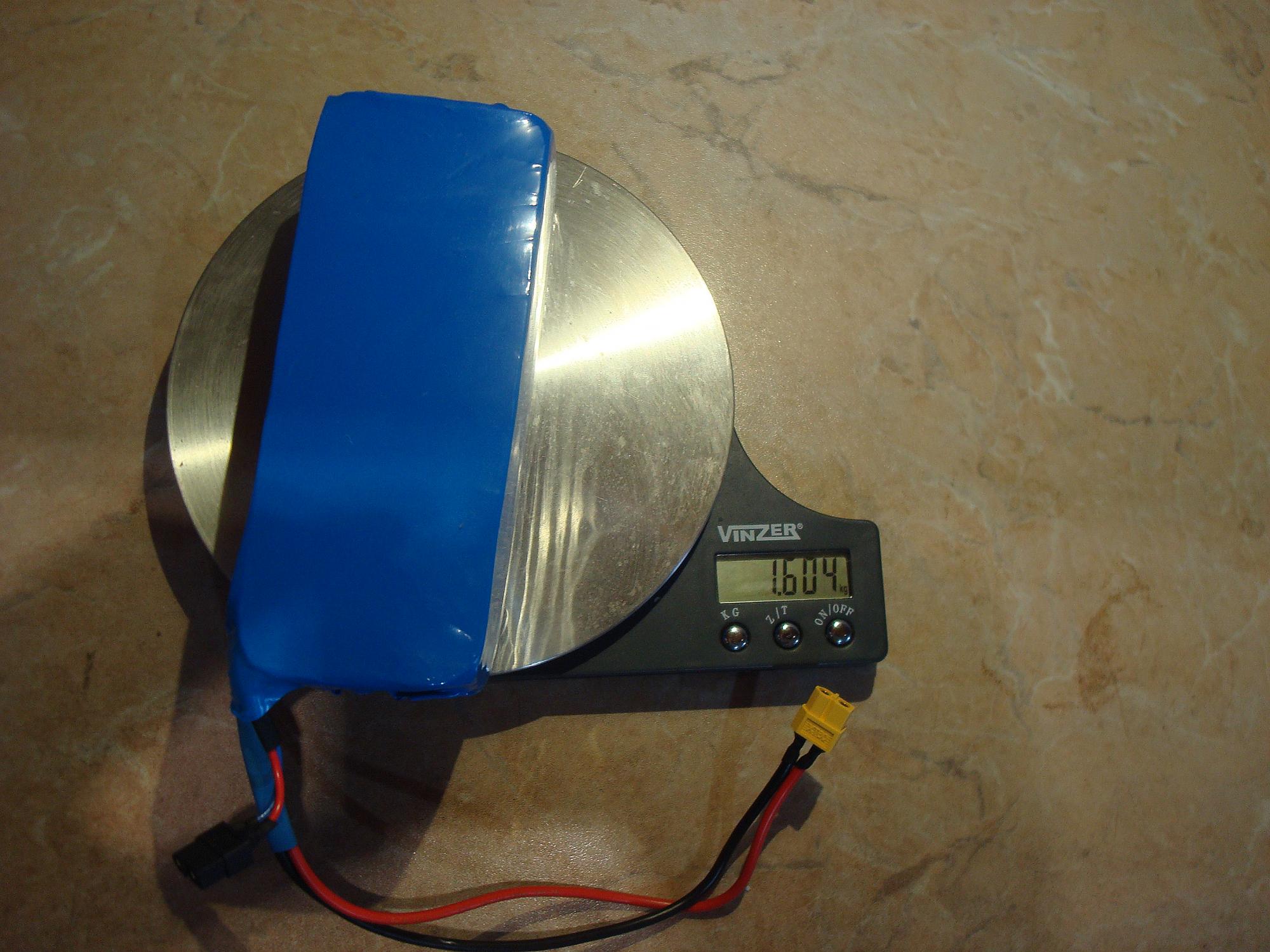

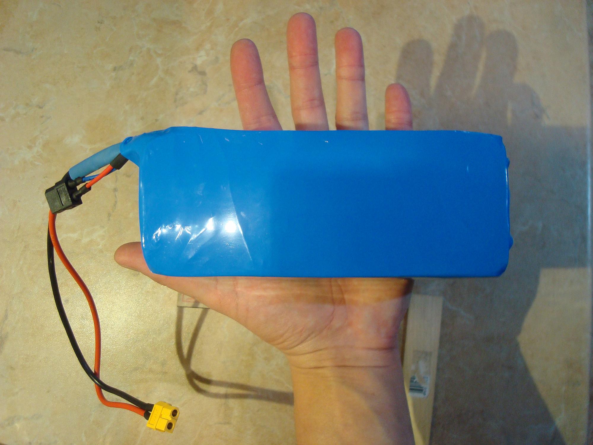

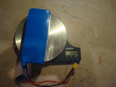

Из ионок АКБ на 48 В на 9,6 А*ч  будет иметь вид 13S3P. собран будет из LG или Panasonic
Весить будет 13х3=39 элементов по 50г каждый. Вместе с БМС около2 кг
Для эл велика с двигателем 250-350 вполне подойдет по токоотдаче.
Срок экспл не менее 2 лет. Только на 3 год начнете полноценно чувствовать что АКБ "подсел"
2 кг это фактически карманная батарея.
Дешевый лифер не рекомендую к покупке. Это выкинутые деньги. крякнет он быстро.

Вот примерно сборки из SanyGA 10S3P 30 элементов (36В, 10.5 А*ч номинальных)
Никакой лифер не будет обладать схожими массовыми хар-ми.
