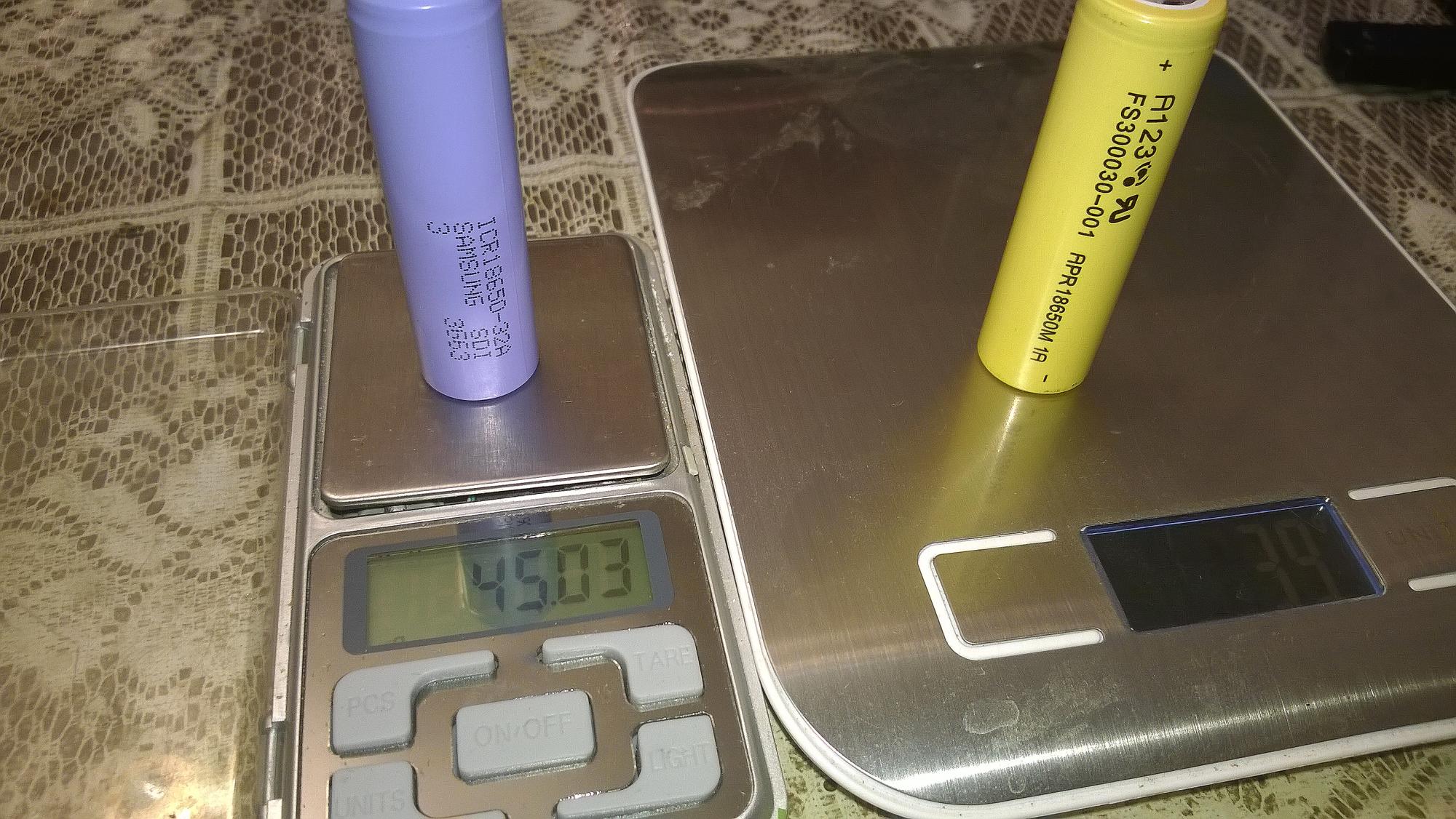

Сфоткать так сфоткать:
Слева ионка. 45 грамм, 3.75В номинал, 3.2Ач. Даташит.
3.2*3.75/0.045=266 Вт*ч/кг
Справа фосфат. 39 грамм, 3.3В номинал, 1.1Ач. Даташит.
1.1*3.3/0.039=93 Вт*ч/кг
В собранном аккумуляторе тоже без разницы. Масса соединительных элементов, корпуса и пр. добавляется к массе элементов вне зависимости от их химии. Если он их собирает, что у них корпус весит в три раза больше элементов, то может и реально добиться такой разницы в 20%, но тут даже комментировать нечего..

Цифры в этих статьях и прочих википедиях все копируют друг у друга даже не проверяя уже много лет. Верить надо документации от производителя.

Вот действительно Вы человек деловой tmiaer. Все сразу стало понятно Благодарю! Можно ваши фотки с весами использовать на сторонних ресурсах?  А то не верят
