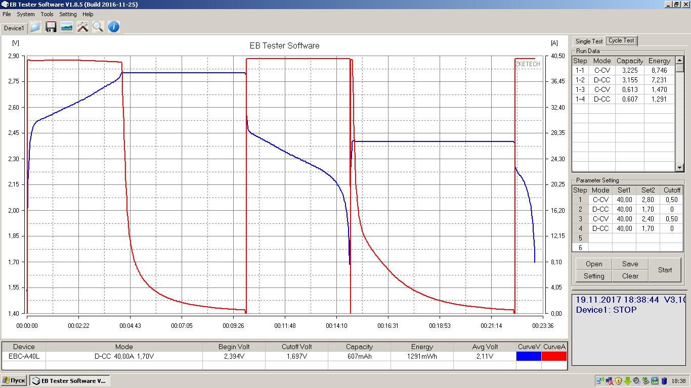

Tymmmi
#490
Вы предлагаете произвести замер поставив ограничение в 2.4в ?  Просто не совсем понял о чем речь. Если именно об этом то могу сразу сказать - процесс зарядки очень сильно затянется и потеряем преимущества титаната - быстрый заряд в мороз за короткие поездки. Ну ради эксперимента сейчас попробую:)

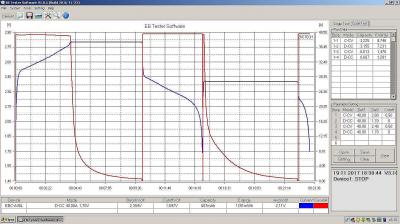

Tymmmi
В общем  как то так.. Проведен цикл полноценной зарядки - получилось 3.2Ач, после чего цикл до 2.4в, получилось 0.6Ач.
Итого - при заряде тошибовского scib 2.9ач до 2.4В на элемент (14.4В на батарею 6S) составит  примерно 20%..
У пакетов думаю картина будет похожей

Tymmmi
#493
Измерения проводятся на одном элементе, просто умножьте напряжение на 6 и получите напряжение для сборки 6s, или на 5 для сборки 5s. Емкость при этом не изменится. При 14.4в на сборке 6s будет всего 20%, а на сборке 5s при таком же напряжении - 100% заряда

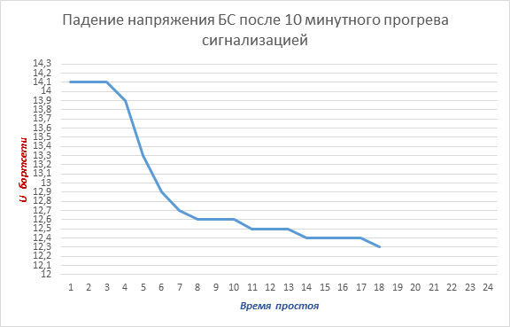

У меня получился такой график разряда после 10 мин. прогрева запуск с сигнализации:
Исх. параметры: Начальное напряжение сборки (АГМ+10а/ч титанат 6S) -12,3в (машинка стоит уже 4 суток.)
Температура заборт. прыгает от -23С до -12С.
Напряжение заряда 14,41-14.46в.
Prius 41 30ач фугасы LTO

xeus
[user]Oleg46[/user],  Ну и жор. Как вообще родной АГМ ходит при таких разрядах...
mirage42
[user]Oleg46[/user],  В твоем случае титанат сразу разряжается на свинец, а далее утечки тока в авто. Может попробовать убрать свинец и понаблюдать? Или сборку надо 5s.
