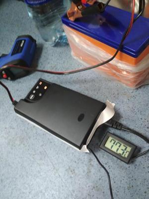

На днях заряжал аккумулятор Фурукаву 60Ач , заметил что БЛ греется безбожно, приходиться на бок ставить, думаю тока не хватает в 4А. Может лучше купить BL1215? Хотя BL1215 тоже наверно больше 1,26 не поднимет плотность...

Цитата: laninva от 29 Окт. 2019 в 10:45заметил что БЛ греется безбожно
[user]laninva[/user], безбожно это сколько в цифрах ?
Есс-но нагрев не увеличивает срок службы устройства, однако любое ЗУ греется, т.к. КПД < 100 %.
ИМХО, BL1204 разрабатывали не гаражные специалисты в подворотне => у них достаточно серого вещества дабы просчитать и на практике проверить нагрев ЗУ при работе в тяжелых условиях.
Если бы производитель допустил ошибки - в данной теме было множество сообщений с запрещенными форумом словами в адрес ЗУ.

atim5
[user]laninva[/user], не хотите сверлить дыры в корпусе, хотя бы поставьте БЛку на перевернутую дном вверх стальную кружку- будет работать как радиатор.
Разрабатывалась для дозаряда акб в первую очередь, а не для заряда глубоко разряженных акб.
Я в своей вентилятор с термостатом поставил и отверстий лишних насверлил. Больше не греется.
