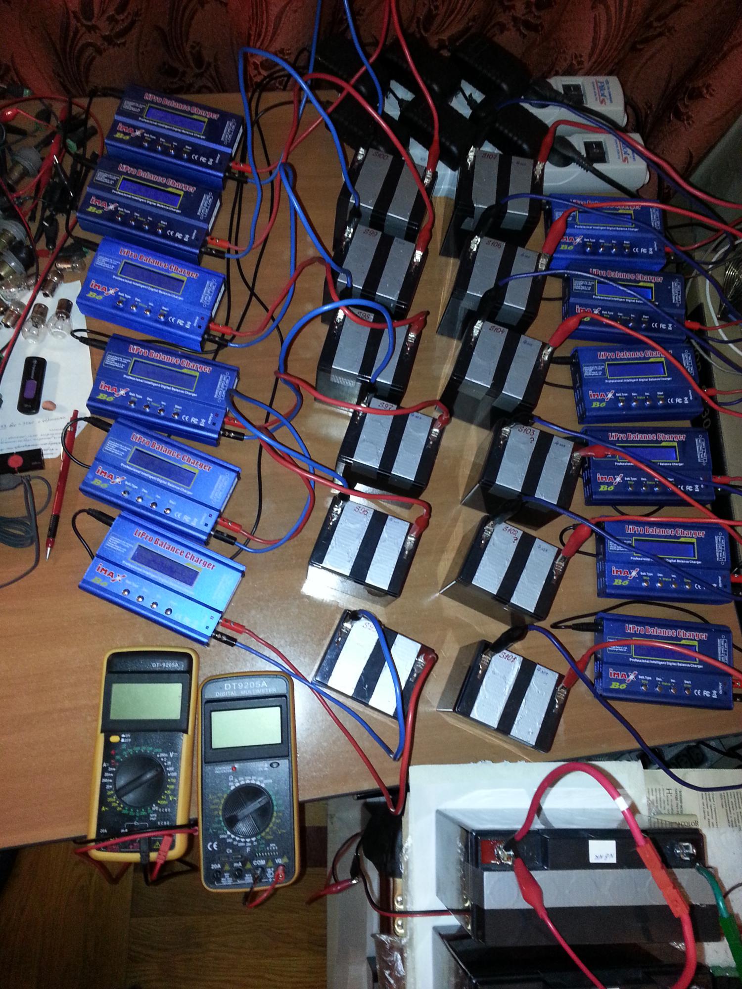

Выкладываю очередные сравнительные экспериментальные данные по воздействию на АКБ разных ЗУ (пытал сразу всю партию из 12шт.):
БЛ-ка против способа заряда малыми токами (использовались: DC-DC-понижайки с CC-CV, ЛБП и IMAX-ы).
АКБ-AGM 5,3 Ah фирмы CSB (29/03/2010г.в.) тип HR1221W F2 (12v 21W/cell/1,67v/15min) служили в ИБП и после замены более полугода были заброшены без дозаряда.

Сейчас стоят на заряде в IMAX-ах малым током=+0,1А.
Можем повторить разряд по аналогичной схеме.

Не замерял более точными приборами, но при использовании на заряде БЛ-кой ваттметра
(который показывает и учитывает ток до его снижения ниже 0,19А)
видел, что после того, как ваттметр перестает учитывать-показывать токи (т.е. когда ток снизился ниже 0,19А!) БЛ-ка еще какое-то время трудится.
Место для размещения АКБ у меня ограниченно, поэтому стараюсь лишними приборами не загромождать (да и контакт хороший ведь надо обеспечить, а не на соплях лепить...).
К тому же, не уверен, что импульсные токи БЛ-ки можно точно замерить...

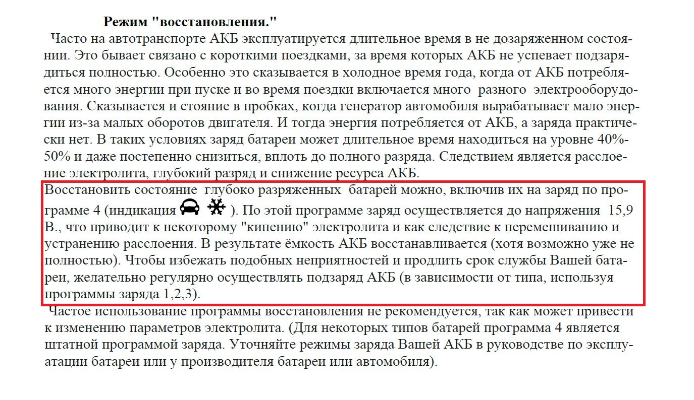

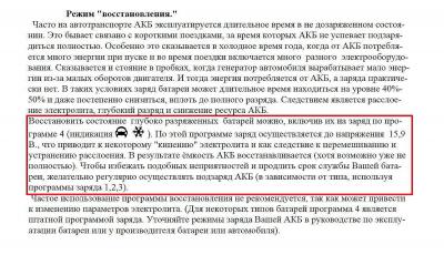

Цитата: Branimir от 26 Окт. 2019 в 18:15Но это ЗУ не в состоянии устранить разбаланс банок (и возможно, не в состоянии побороть всю имеющуюся сульфатацию в АКБ даже за несколько КТЦ) ---> из-за чего, собственно, и не может вернуть аккумулятору всю доступную емкость (остаточную).
По данному поводу в инструкции есть чётки рекомендации, как и в зарубежной литературе по классическому способу заряда, где даны способы по устранению озвученных проблем акб. Возникает вопрос почему вы их не выполнили?
Но выполняете в своих последующих опытах и пишите подобные выводы  :bw: :bn:

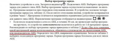

Цитата: Branimir от 27 Окт. 2019 в 15:43Ну так приведите эти рекомендации из инструкции (руководства по эксплуатации) к БЛ-ке, с учетом малой емкости заряжаемого АКБ = 5,3Ah.
Что же, это ваш выбор смены имеджа, я то думал вы самостоятельный и за ручку вас вести не придёться  :pardon:
К рекомендациям из литературы даже не буду обращаться хватит инструкции БЛ и максимум одной публикации по заряду акб.
Начнём с того, что БЛ имеет авто регулировку тока и сама выбирает ток, на форуме есть осциллограммы при тестах, можете ознакомится, отсюда и широкий диапазон акб с которыми это з.у. может работать, от вас требуется не много выбрать необходимую программу в зависимости от состояния акб.
Пункт первый.
Пункт второй.

Или более понятно сдесь, в простых цифрах без графиков http://support.rollsbattery.com/support/solutions/articles/4345-agm-charging
Видим там рекомендации от производителя при 20градусах 14,84в при 25градусах 14,7в. ( в ваших опытах почемуто ни слова о температуре).
А вот тут статья с доводами по классическим способам восстанвления акб и продления колличества циклов VLRA батарей  то есть способ устранения проблем приобретённых акб в процессе эксплуатации.
Всё остально без коминтариев, так как пока вы не начнёте включать голову держа в руках инструмент и читать инструкции, всё остальное комментировать не имеет смысла.
Надеюсь поможет делать более качественные и адекватные тесты и сравления, а следовательно и выводы.

Цитата: Branimir от 26 Окт. 2019 в 18:15НАЧАЛО:
НРЦ=11,68v
ЗАРЯД в BL1204 на прогр. №1 (до 14,4v) примерно 12 часов, включая буфер ---> ТЕСТЕР: U=12,98v R=30,81 mOm CCA=85A H=72%
вкрыл пробки и долил воды по 4мл до влажных матов ------------------------------> ТЕСТЕР: U=12,86v R=27,97 mOm CCA=95A H=90%
1. РАЗРЯД №1: ток=-0,3А (~6%=0,06C) до 11,2v = -3,171 Ah (687') через 10 мин НРЦ=11,77v
+  ЗАРЯД в IMAX на прогр. PB-6 (до 14,7v) током=+0,3А =+3,034 Ah (696') ---> НРЦ=12,98v ТЕСТЕР: U=12,89v R=24,24 mOm CCA=110A H=100%
2. РАЗРЯД №2: ток=-0,5А (~9,4%=0,09C) до 11,2v = -3,128 Ah (384') через 10 мин НРЦ=11,78v
+  ЗАРЯД в BL1204 на прогр. №1 (до 14,4v) примерно 12 часов, включая буфер ---> НРЦ=12,99v ТЕСТЕР: U=12,92v R=23,31 mOm CCA=115A H=100%
3. РАЗРЯД №3: ток=-0,3А (~6%=0,06C) до 11,2v = -2,940 Ah (636') через 10 мин НРЦ=11,74v
+  ЗАРЯД в BL1204 на прогр. №1 (до 14,4v) примерно 12 часов, включая буфер ---> НРЦ=13,00v ТЕСТЕР: U=12,92v R=23,01 mOm CCA=115A H=100%
4. РАЗРЯД №4: ток=-0,5А (~9,4%=0,09C) до 11,2v = -2,955 Ah (368') через 10 мин НРЦ=11,87v
+  ЗАРЯД в BL1204 на прогр. №1 (до 14,4v) примерно 12 часов, включая буфер ---> НРЦ=13,04v ТЕСТЕР: U=12,95v R=23,01 mOm CCA=115A H=100%
ОЧЕНЬ ДОЛГИЙ ОТСТОЙ (несколько месяцев)
ПРОДОЛЖЕНИЕ:
(заряд через БП 19,5v и плату-понижайку DC-DC с CC-CV, т.е. доступный всем эконом-вариант ЗУ):
НРЦ=12,26v (после заряда от БЛ-ки АКБ прожил почти безболезненно, но саморазрядился) --->
ТЕСТЕР: U=12,14v R=46,62 mOm CCA=55A CH=23% H=30% ---> маты сухие !!!
(видимо, не обошлось без суперсульфатации)
ДОЛИЛ по 2мл/банку для улучшения десульфатации --->
ТЕСТЕР: U=12,09v R=45,45 mOm CCA=60A CH=15% H=36% ---> маты ВЛАЖНЫЕ!!!
+ЗАРЯД DC-DC CV=14,7v CC=0,1A (~2%=0,02С) в течение 64 часов пока ток не снизился до 0,017А (0,35%) - дольше решил не ждать...
+ДОЗАРЯД DC-DC CV=16,2v CC=0,1A (~2%=0,02С) в течение 58,5 часов пока ток не снизился до 0,055А (1,04%) ---> не "АЙС", конечно, но для 9-ти летнего АКБ пойдет...
+ОТСТОЙ=13,5 часов
НРЦ=13,09v  ТЕСТЕР: U=12,98v R=23,31 mOm CCA=115A CH=98% H=100% ---> маты ВЛАЖНЫЕ !!!
1. РАЗРЯД №1: ток=-0,5А (~9,4%=0,094C) до 11,2v = -5,010 Ah (624') через 1 мин НРЦ=11,40v
(промежуточный замер при отданной емкости разрядом = -3,416Ah (425') Umin=11,88v ---> для справки)
ЕЩЕ СРАЗУ (~через 3') ДОРАЗРЯД ток=-0,5А (~9,4%=0,094C) до 10,5v = -0,363 Ah (45') через 465 мин отстоя (так вышло) НРЦ=11,36v
ВЫВОДЫ:
1. АКБ малой емкости ЗУ BL1204 на программе №1 (впрочем были опыты и с использованием программы №2!!! т.е. заряд до 14,9v)
возвращает к жизни с достаточно хорошими параметрами по тестеру (Rвн и пусковой ток ССА), что подтверждает ее заряжающие способности.
Подтверждением является вялый рост НРЦ, так и не поднявшееся серьезно за 4 КТЦ
(впрочем, при использовании программы №2 на некоторых образцах из партии рост НРЦ до 13,07-13,08v присутствовал, но без роста емкости,
что опять же подтверждает неспособность устранить разбаланс банок, видимо, из-за высоких токов ЗУ по отношению к малой емкости данных АКБ !!!).
Наоборот, после последующих зарядов БЛ-кой емкость падала (значит РАЗБАЛАНС НАРАСТАЛ ??? или СНИЖАЛСЯ ???)...
А вот после заряда IMAX-ом (на токе 0,057C) емкость выросла...
2. АКБ-AGM (даже приличного возраста!!!)достаточно хорошо восстанавливаются по параметрам и по емкости малыми токами за счет десульфатации (длительным зарядом) и за счет выравнивания банок ---> в данном случае имеем восстановление до номинальной емкости!!!
3. остальные 8шт. АКБ из партии=12шт. с аналогичными проблемами (повышенные засульфаченность и разбаланс банок в разной степени) также восстановили полную номинальную емкость (как впрочем и вся партия!!! показала на разряде емкость от 4,9 до 5,4Ah)
Я привел данные по АКБ, где наиболее контрастная картина (где проблема разбаланса и засульфаченности была самой острой).
При этом, в заряженном состоянии все АКБ показали Rвн почти по даташиту (факт =23-24 mOm против 22 mOm по даташиту)
Можно, также обратить внимание на выросший НРЦ (после отстоя), что намекает на подросшую плотность (и возврат сульфатов в электролит!), не глядя на долив дистиллята до богатого блеска.
4. Очень продолжительный отстой с большим саморазрядом и сильной сульфатацией данной партии АКБ исключает взаимовлияние результатов заряда от BL1204 на положительную динамику восстановления АКБ методом малых токов.
На последующих зарядах-дозарядах можно определить степень утечек тока (и проблемы с банками), чтобы сделать окончательные выводы о превосходстве метода заряда.
На разрядах и зарядах разными токами (включая стресс-тест нагрузочной вилкой 100А) можно определить насколько устойчив, полученный результат по емкости и Rвн.
***ДОБАВЛЮ, что все заряды-разряды проводились при одинаковой температуре 24-25,5 градусов.

Далее с каких пор данные с использованием измерительной аппаратуры типа осциллограф перестали иметь вес как доказательства наличия регулировки тока в авто режиме?
С каких пор читать инструкции стало позорным?
Высылайте мне не интересующую вас БЛ ку я проведу сравнительный тест не игнорируя рекомендаций от производителя как акб так и ЗУ, получу свой опыт, возврат гарантирую.
Выше я сохранил ваши данне в которых отчётлиго видно игнорирование даже рекомендаций от производителя акб и использование их и не только при заряде иным устройством.
Любой зрячий видит это.
