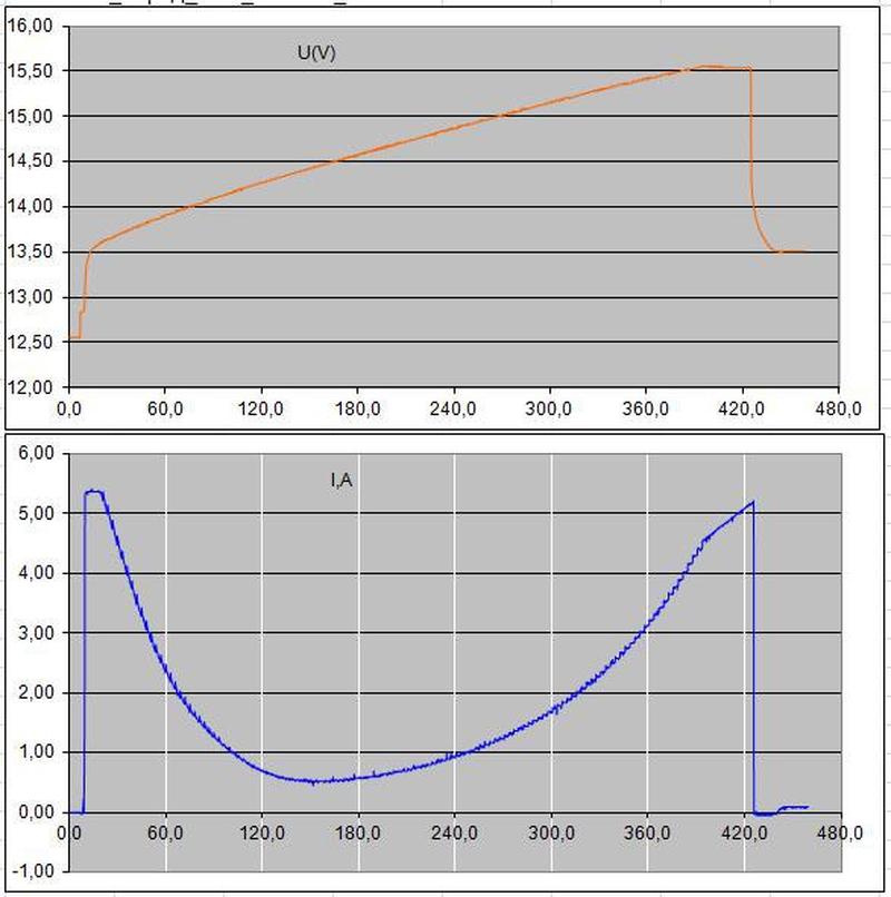

Цитата: UriBas от 17 Окт. 2019 в 15:31СтэпАн чтобы окончательно сделать (правильные) выводы по этому случаю, необходимы данные тока напряжения на всем протяжении заряда БЛкой, иначе сказать - лог"  заряда с достаточной дискретностью, сделать график и проанализировать...
UriBas, интересны Ваши суждения, хотя бы предварительные, по поводу такой записи 4-го режима БЛки...
процесс заряда был прерван БЛкой и переведен в буфер из-за попытки акума уйти в терморазгон...
спб...

Цитата: СтэпАн от 17 Окт. 2019 в 16:06UriBas, интересны Ваши суждения, хотя бы предварительные, по поводу такой записи 4-го режима БЛки...
Ну что тут сказать..  график красноречиво показывает, что алгоритм БЛки пригоден сугубо до 14,4В.. там он эффективен, ну а дальше, из за бурного электролиза, он (алгоритм) не в состоянии адекватно определять оптимальный ток и поэтому способен вогнать АКБ в терморазгон..  просто слов нема..
Либо умышленно подымает ток, чтобы побыстрей достичь верхнего порога, (что вероятнее всего) и тоже самое, в результате начинается терморазгон..  как говорится "хрен редьки не слаще".  (в пользу этого говорит график напряжения, где скорость нарастания поддерживается постоянно вплоть до 16В)
Правда еще надо добавить, что для температуры около нуля (или ниже) градусов, такое может и оправдано.. ну или для того, чтобы хорошо прокипятить АКБ.   Видимо такую цель и преследовал Автор БЛки,  но это не имеет ничего общего с выравнивающим лечебным зарядом по методу Бранимира.

Цитата: СтэпАн от 17 Окт. 2019 в 16:06записи 4-го режима БЛки...
Откуда у BL-ки ток выше 5А?

UriBas
Цитата: Viktor8 от 17 Окт. 2019 в 21:38Откуда у BL-ки ток выше 5А?
Если исходить из логики, чтобы хорошо прокипятить надо повышать ток, так что все очень реалистично, достоверно и логично..  Скорость повышения напряжения, после порога 14,4,  поддерживается точно такая же, как и до того, - используется как эталон  и по ней подбирается ток. Причем, ток в конце, в зависимости от температурных условий, и от состояния и типа АКБ, может меняться.. ну а выше 5А это видимо кратковременный максимум, что вполне тоже может быть.
Vova_n
Не пойму чего накинулись на БЛ?  :bn: на графике чётко видно, что контроль за терморазгоном есть и как только напряжение после некоторого максимума начало падать, при растущем токе отключили заряд.
Что для пользователя не читавшего книжек и инструкций оставившего без присмотра акб и зарядное в этом режиме - очень хорошо.
СтэпАн
Цитата: Vova_n от 18 Окт. 2019 в 07:29...на графике чётко видно, что контроль за терморазгоном есть и как только напряжение после некоторого максимума начало падать, при растущем токе отключили заряд...
автор как раз в подтверждение наличия в его изделии контроля за терморазгоном и выложил в открытый доступ этот график...
