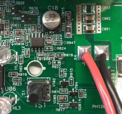

Цитата: dvlad666 от 30 Март 2019 в 21:33Модернизация BL1204 за 10 минут - подъём выходного напряжения на 1 или более Вольт.
Ради интереса поднял напряжение в своём экземпляре БЛ на 0,3 В.
R018 увеличил до номинала 11,5 кОм.
Дозарядил СаСа АКБ, снял лог.  (Лог не линейный)
Дальше нужно подумать...
Nikola100+, KS18XL, inmo v8.
AlexAi
Цитата: xeus от 08 Апр. 2019 в 15:28Как оценивается эффективность дозаряда?
[user]xeus[/user], на данный момент никак. Наблюдал за работой режима. В дальнейшем буду мониторить плотность.

Цитата: AlexAi от 08 Апр. 2019 в 15:26...Дозарядил СаСа АКБ, снял лог.  заряд.txt...
AlexAi, что то БЛка быстро у Вас с 16 В соскочила
AlexAi
Цитата: СтэпАн от 08 Апр. 2019 в 15:37AlexAi, что то БЛка быстро у Вас с 16 В соскочила
За час. Не так и быстро.
СтэпАн
[user]AlexAi[/user], это заряженная батарея на 4-ой программе  простояла у Вас ещё 1 час на 4-ой программе+0,3В?
AlexAi
Нет. Заряженная от ЛБП 16,3В около 3 часов.
Цитата: СтэпАн от 08 Апр. 2019 в 15:54простояла у Вас ещё 1 час на 4-ой программе+0,3В?
Верно. Точнее, БЛ её продержала час на 4-ой программе+0,3В.
СтэпАн
Цитата: AlexAi от 08 Апр. 2019 в 16:22...Заряженная от ЛБП 16,3В...БЛ её продержала час...
хотелось что бы БЛ подзаряжал после ЛБП...а не просто булькал...
AlexAi
"просто булькать" это необходимая и неотъемлемая часть заряда.
СтэпАн
AlexAi, хотите сказать, что после добавки БЛке дополнительных 0,3В она стала булькать по другому или совсем не так, как булькает ЛБП на тех же вольтах?
AlexAi
[user]СтэпАн[/user], не сравнивал с ЛБП по качеству пузырей. Одно я знаю точно, интенсивность перемешивания на 16,2В стала выше, чем была ранее на 15,9В, что и нужно для последней стадии заряда СаСа АКБ.
СтэпАн
Цитата: AlexAi от 09 Апр. 2019 в 10:39
[user]СтэпАн[/user], не сравнивал с ЛБП по качеству пузырей...
печально...по всему, ранее здесь озвученному, БЛка должна бы бульбушить менее интенсивно, чем ЛБП...
Цитата: AlexAi от 09 Апр. 2019 в 10:39... я знаю точно, интенсивность перемешивания на 16,2В стала выше, чем была ранее на 15,9В...
здесь и карты Вам в руки...если не ошибаюсь, то именно Вы выкладывали видео об интенсивности бульбушания БЛки на всех 4-х режимах...теперь можно и 5-ый зафиксировать
Цитата: AlexAi от 09 Апр. 2019 в 10:39... что и нужно для последней стадии заряда СаСа АКБ.
конечно хотелось бы как то привязать бульбушание к техническому параметр батарей...например, к плотности электролита...или НРЦ...или к внутреннему сопротивлению ...
