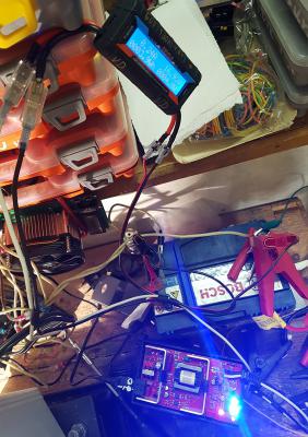

Посмотрел видео от Виктора.....  :dash: При всём уважении.... ЧАС видео!!! Без стабилизации!  :eek: На экране то блокнот, то батарея. И всё только для того, чтобы сказать, что плотность кальция не доросла до изначальной из-за низкой напруги и срубить бабла на ютубе?!
В общем разозлился, вскрыл BL и за полчаса всё сделал сам. Итак, встречайте
[b-b]Модернизация BL1204 за 10 минут - подъём выходного напряжения на 1 или более Вольт.
[/b-b]
В целом делается всего в 2 шага:
Надо просто 1.Взять и 2. Сделать.
А не скулить часами на юутубе
Вместо эпиграфа - против обратной связи, как и против лома,-хотелось бы, да нет приёма!

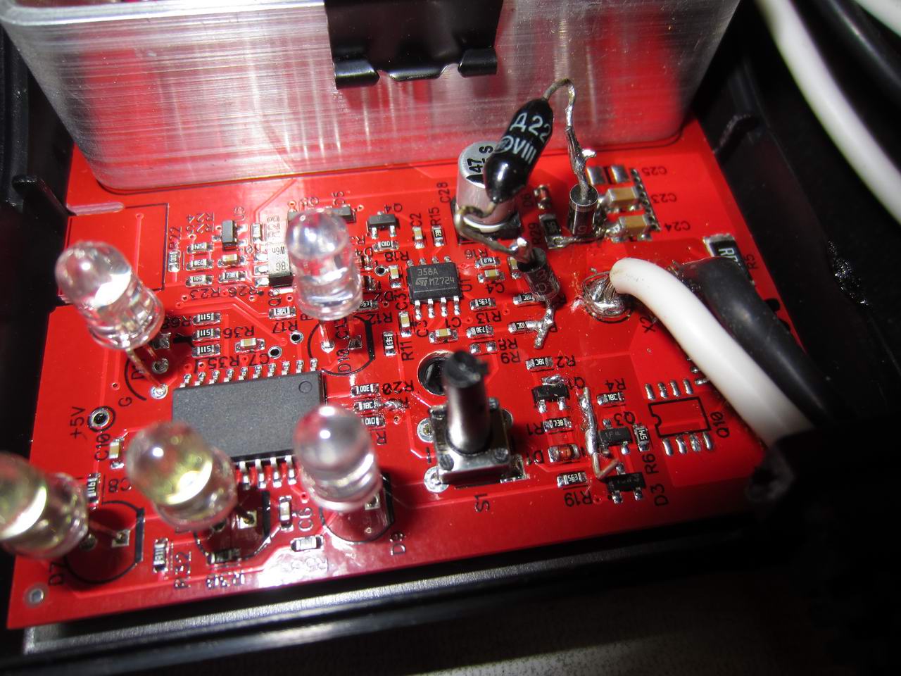

Взял короче самые высоко-Vf-ные диоды из первых попавшихся под руку, один из них - Д220
он один даёт чуть ли не 0.6В дельты :wow: Слава Советскому Союзу!
Взял цепи, которые идут от плюса куда-то там - их три.
Каждую цель разорвал и нашёл ту, которую надо - всем желающим повторить достаточно пройти мой путь мысленно, сэкономить 20 минут и перейти к делу.
Шаг 1 - Разорвать дорожку от плюса к R7
Шаг 2 - Напихать туда диодов с большим падением по вкусу. У меня тестовый вариант выглядит сейчас так:
Шаг 3 (бонус по феншую) - Врезать тумблер для закорачивания диодов и перехода в дефолтное состояние.

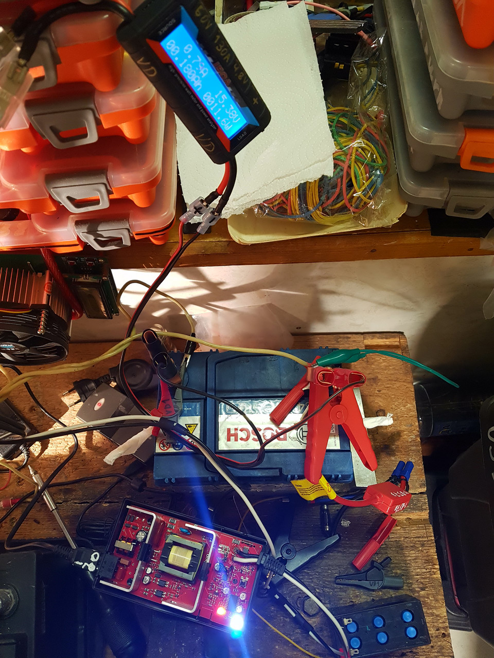

Итого Д220 + пара абы каких не_шоттки дали дельту 0.945В. Тестовый запуск показал невероятную эффективность метода - инфа 146%, я гарантирую это!
Режим 1 - 15.38В
Режим 4 - 16.96В
Вкупе с предыдущим опытом https://electrotransport.ru/index.php?msg=1571775- вполне себе достойное развитие.
P.S. Опыт, к сожалению, продолжается, т.к. оба подопытных АКБ оказались с КЗ - сначала пришлось подолбить их, чтобы КЗ ушло, щас поднял напругу - продолжаю экспертименты.
Стенд был усовершенствован, и его видно на фото - лампа (она среди кучи крокодилов на плюсе) таки оказалась 10Вт плюс параллельно лампе - добавлены диод(несколько в параллель) с низким падением от батареи в сторону BL.

А как поменялась температура BL?
В частности на 4 режиме
dvlad666
#1358
Цитата: Viktor8 от 30 Март 2019 в 23:02А как поменялась температура BL?
Вопрос хороший, но... не знаю, т.к. я заряжаю сейчас через лампу, и токи выше 0.2А у меня не бывают...
Восхождение на вершину идёт ровно так же как и обычно (естественно надо держать в уме, что пороги зон Кра-Жел-Зел сдвинулись), без повышенного тока. Следовательно можно грубо прикинуть, что просто "добавился 16й вольт к первым 15и, про который BL может не знать". Предположу, что КПД BL примерно 86%. Т.е. постоянное тепловыделение увеличилось на 1/16*14%=1%.
Но если термокомпенсация таки есть и она по температуре, то температура выше максимальной всё равно не поднимется (будет снижаться ток), просто достигнет максимальной на ~1/10..1/16 времени заряда раньше.
