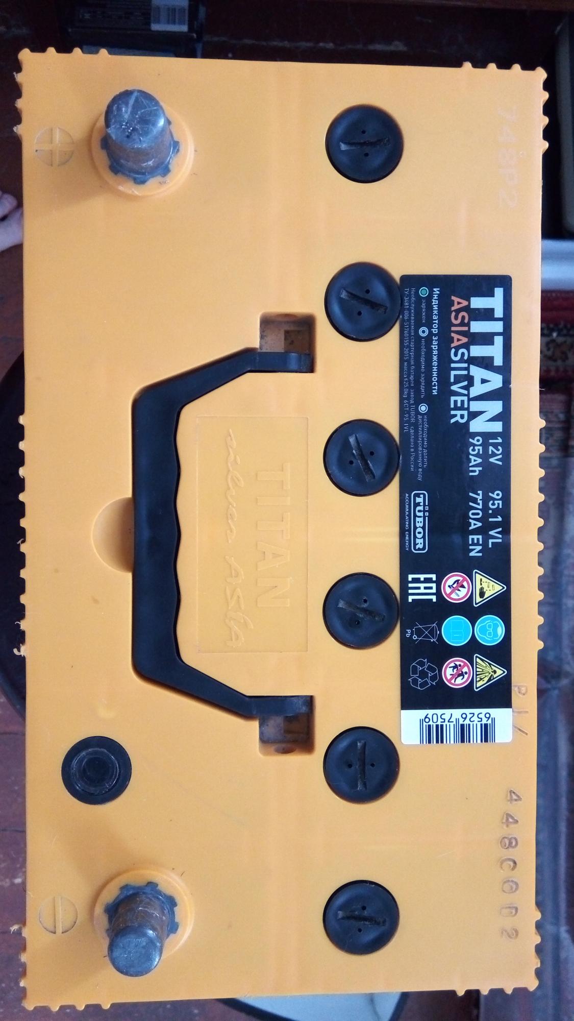

Здравствуйте, в результате проблем с генератором, несколько раз произошел глубокий разряд необслуживаемой АКБ Tubor 6ст 95.1vl,
решил все таки попытаться вернуть её к жизни, был приобретен Вымпел-15 и Нв-01, а также ареометр, мультиметр м-838.
Генератор конечно сделали, но в одно прекрасное зимнее утро не смог прокрутить стартер, замерил напряжение в машине 6~7 вольт, после того как акб отогрелся дома выдал 11,6 вольт, далее поставил на сутки на зарядку, после чего еще через день замерил плотность и вольтаж, соответственно 1,21 и 12,9 даже 13 вольт, напряжение под нагрузкой падало на 5 секунде до 10,5 вольт, электролит чистый, батарея почти новая, хотя мельчайшие частицы уже вроде присутствуют на дне, сульфатированности пластин через глазок не видно!
Поставил еще через день на сутки, плотность поднялась 1,23 выдает 12,94 вольт, ну и шарик всплыл зеленый, вообщем как будто заряжен но плотности все равно не хватает!
На ваш форум попал случайно так как начал пытаться разобраться как вернуть плотность на акб, машину приобрел не так давно, поэтому с проблемами и особенностями эксплуатации АКБ столкнулся тоже недавно, буквально этой зимой)
Просьба сильно не пинать, а помочь новичку!

Да все верно,  нагрузочная вилка показывала на 5 секунде 10.5 вольт и АКБ кальциевый с серебром.
Если увеличить фото там сам производитель указывает что это необслуживаемая стартерная батарея, хотя доступ к банкам есть.
Забыл сказать что разряженный АКБ показывал во всех банках плотность 1.15 а заряженный так же во всех 1.23!
