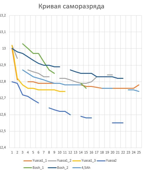

да качать - тоько мучаться! Вот  определи по графику, какая из батарей в багажнике ездила, а какая просто стояла?
