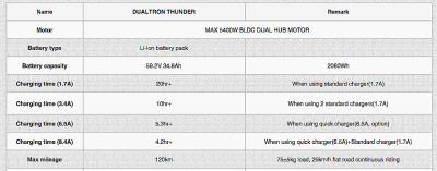

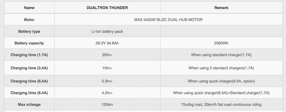

D503
Цитата: Wector от 10 Авг. 2018 в 22:13Емкость батки ультры напомните.
На самом деле, мне не ультру, а тандер заряжать, но там одинаковые батарейки
Battery type   Li-Ion battery pack
Battery capacity   59.2V 34.8Ah   2060Wh
Wector
угу, полный заряд током 11 Ампер будет 3-3.5 часа

Kepus
Цитата: Wector от 10 Авг. 2018 в 22:32угу, полный заряд током 11 Ампер будет 3-3.5 часа
Так вроде же нельзя Tunder заряжать таким током, ну или по крайне мере производитель не советует этого делать.  Предел – (8.4A), то есть ваша зарядка на 6.5A + стоковая на 1,7A.
Ninebot ES4 → Dualtron Raptor → Dualtron Thunder
Wector
можно, химия позволяет. Но мощным зарядом пользоваться лучше в срочных случаях, а 6 Ампер в остальных сценариях.
