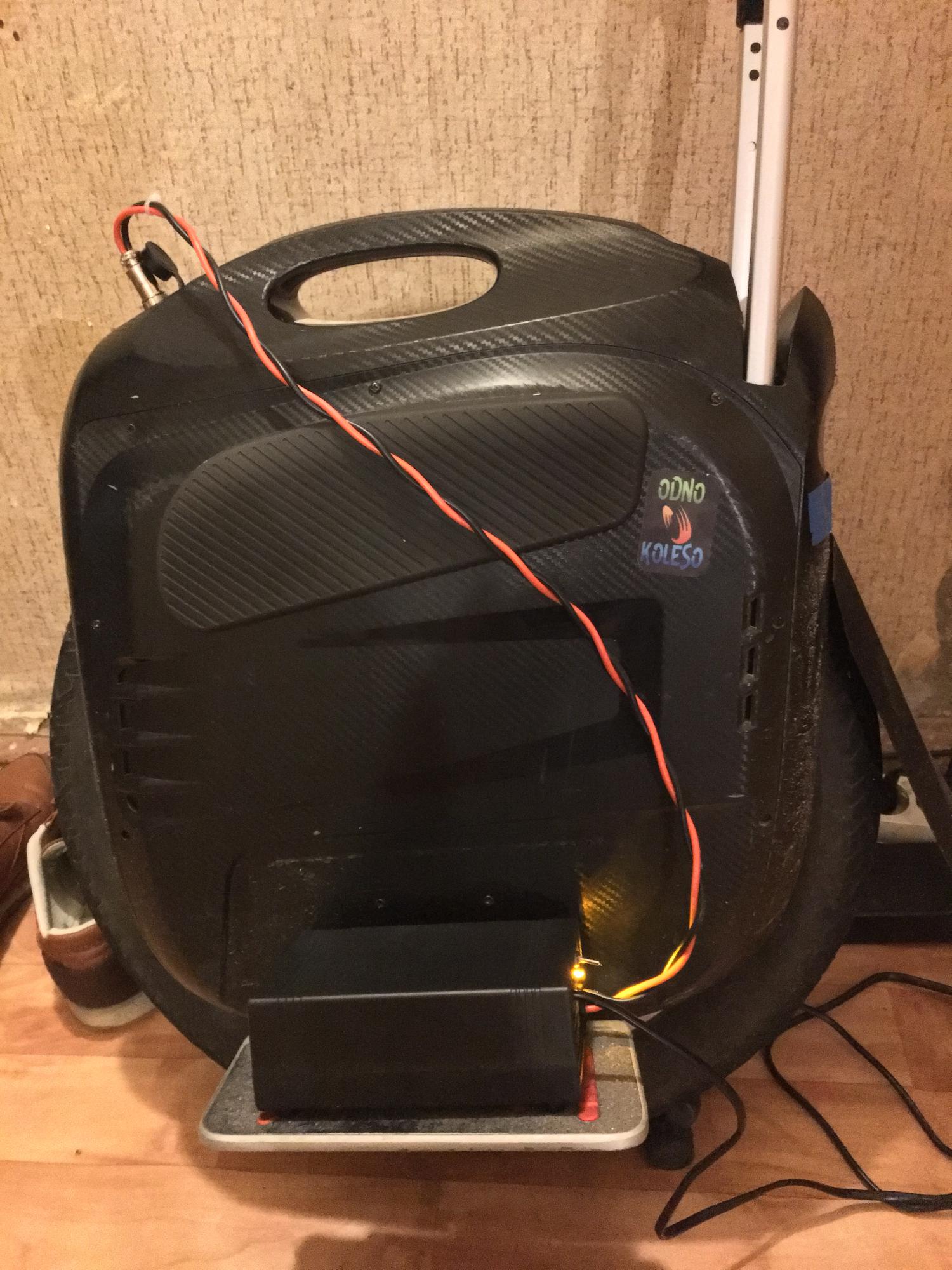

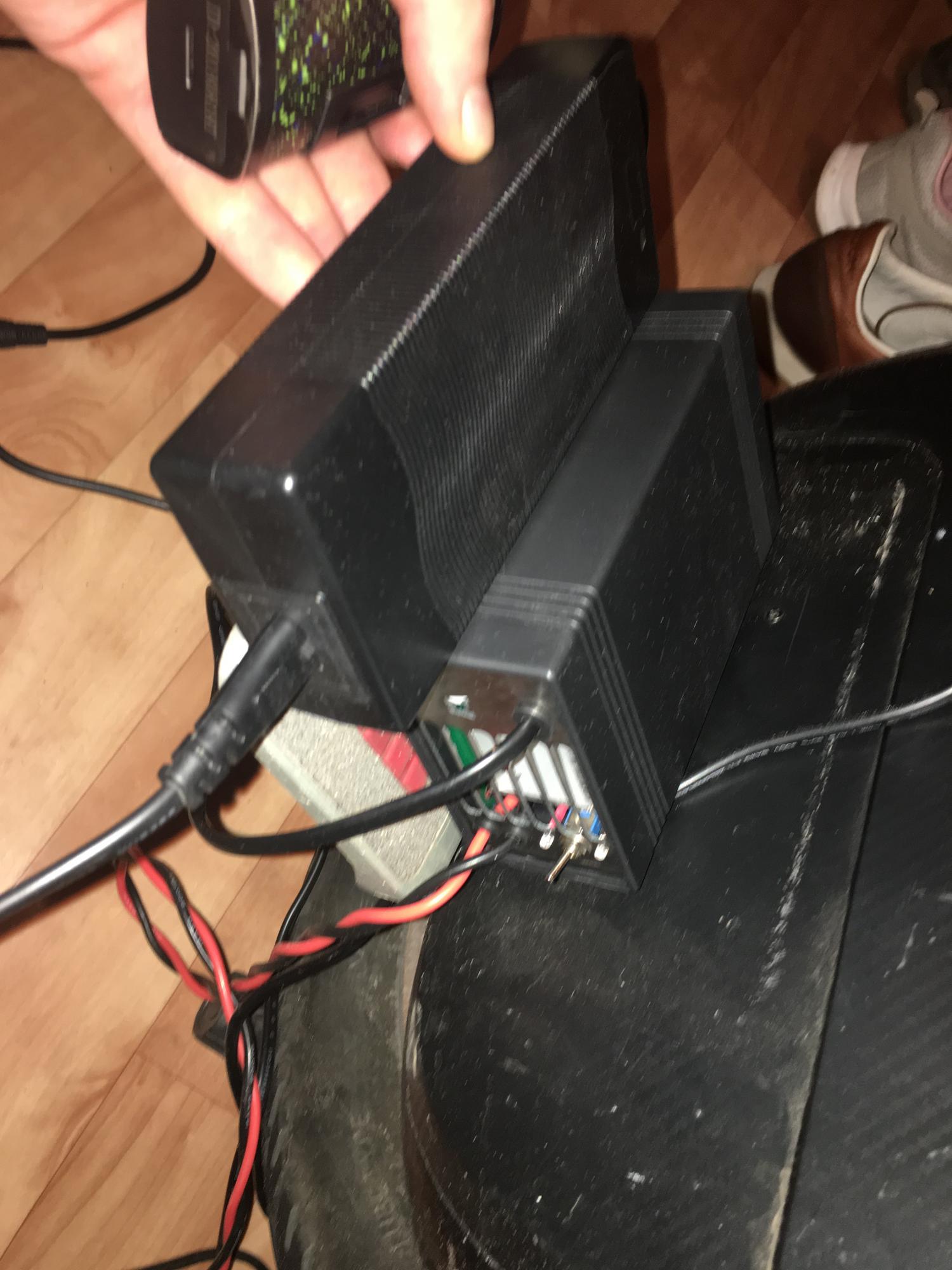

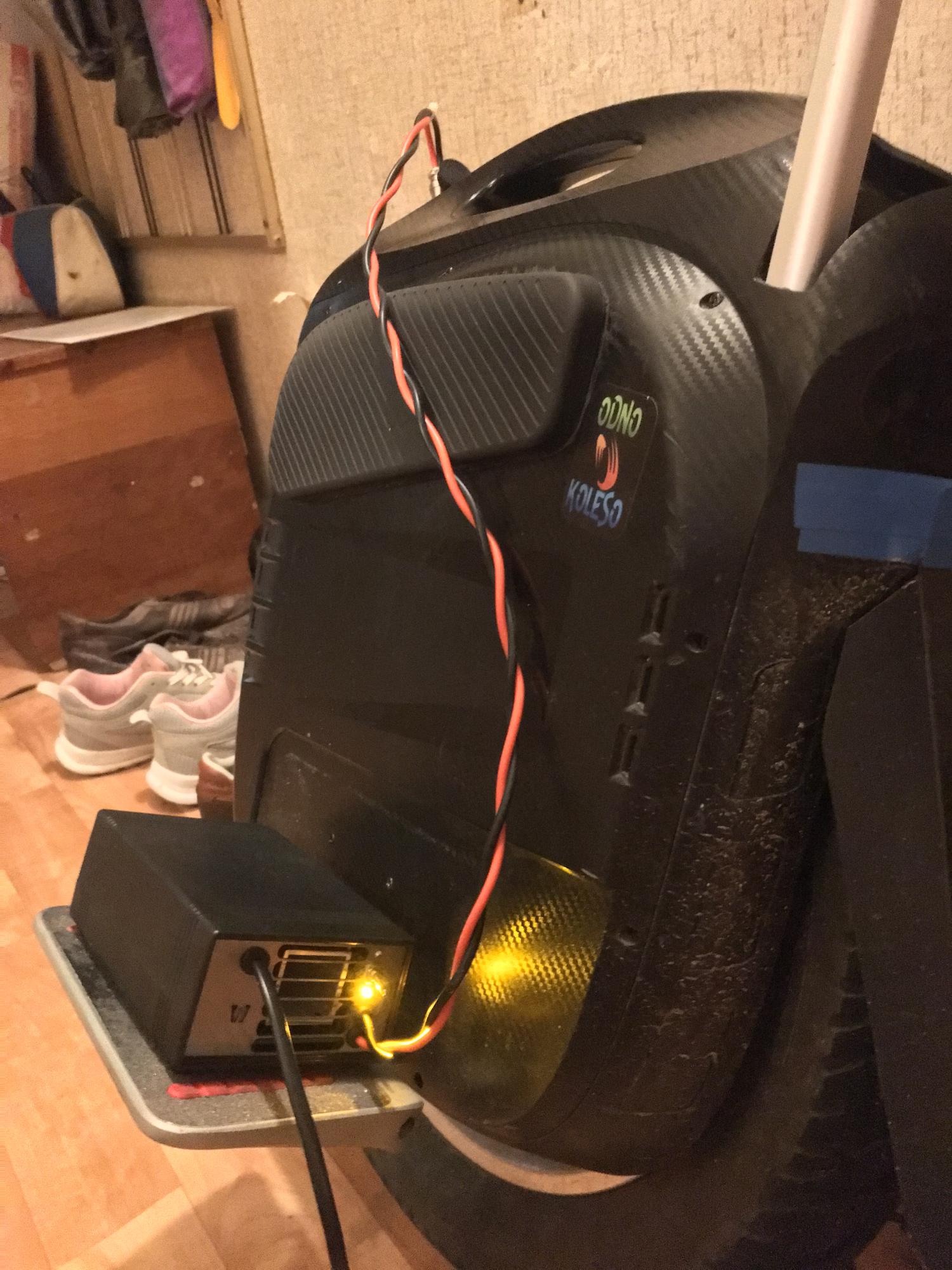

Пришла зарядка на 5А-9А(84v), просил на 4А-8А, может это даже и к лучшему.( изначально хотелки были на 3А-6А-8А. К сожалению такое не возможно, поэтому и попросил 4-8)По времени пока не оценил, заряжал когда батарея показывала 75v. В итоге она подзарядила до 81.09v и все, пришлось дозарядить штатной зарядкой., которая тоже заряжает до 82.9 Это уже неприятно. И последнее припаяли как и просил переходник для мсуперx за это плюс! Что теперь делать, как настроить з.у. Чтобы оно заряжало хотя бы до 83.5??? Инструментов своих нет придётся отдавать на доработку и платить опять деньги, а хотел получить конечный вариант, чтобы его не переделывать. В итоге пришлось заплатить за все около 10500, из за того что переводил на долларовую карту с рублевой. Что-то я немного растроился.
П.с. Провода коротковаты. Вот прикладываю фото. До пола не дотягиваются.

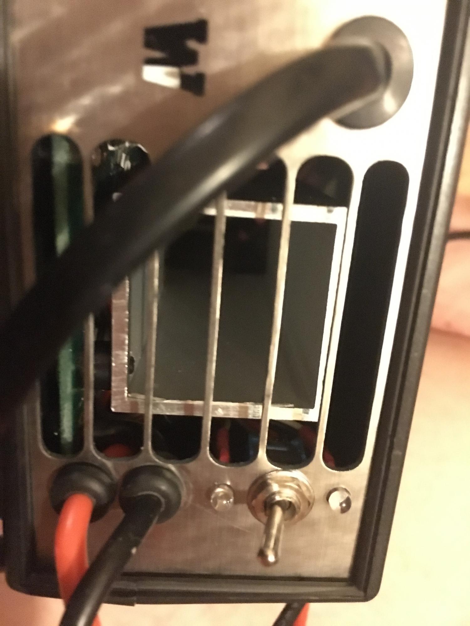

П.п.с. Двойной провод можно было и спрятать под изоляцию. Вентилятор работает тихо,это хорошо, но внутри видна алюминиевая короткая трубка(квадратная) обрезана так, что на на ней есть следы зазубрин. По хорошему ее надо было бы обработать наждачной бумагой. Я конечно внутрь лезть не собираюсь, но когда на з.у. будут выставлять правильный ток, попрошу чтобы обработали... а то глаз режет, хотя на функционал не влияет конечно... зарядка легкая это хорошо, но не компактная по размерам шире почти в 2 раза чем обычная, но чуть короче.

Насчет заусениц на круглых/квадратных трубках, ничего не понял. Да и не считаю нужным понимать, такие пустяки.  :kidding:

нет у меня вольтметра, а хороший стоит денег. По проводам не критично, потому что по фото как вы видите, я поставил з.у. на педаль.  В идеале этот двойной провод лучше всего спрятать под оплётку и ещё чтобы он отключался( вытаскивался) бы так же как и в обычных зарядных.
И то что это з.у. Заряжает всего до 90% не очень радует, а чтобы ресурс сохранить я попросил чтобы его настроили до 83.5.
Это чисто мое мнение, я не говорю что продукт плохой, он хороший но нужны доработки. Я подал пару идей, удлинение проводов на 10см не повредит, а если можно ещё будет отсоединять их то вообще будет в плюс!!! Тогда зарядка влезет даже в небольшую сумочку.(я летом катаю с маленькой сумкой и редко с рюкзаком, для рюкзака длина проводов не имеет значения, для сумки если провода будут вытаскиваться хоть с одной стороны, это будет имхо круто!)
Это критика которая будет полезна. Не хочу обидеть человека который все это делает. Ну а про металическую трубку, с заусенцами, это просто придирка с моей стороны( я про трубку охлаждения).
Ещё раз прошу не обижаться на конструктивную критику.  За заусенцы это конечно просто придирка к продукту за такие деньги)

Да, пропустил где-то финишную обработку радиатора.  :-( Обычно срезают ножом облои после скоростной пилы.
Усилим контроль.
