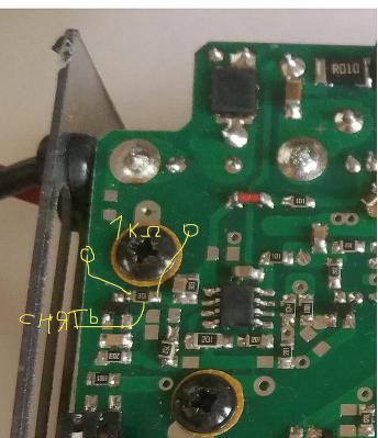

 ИЛС, потенциометр это врядли, а вот изменить пороги токов в режимах- можно попробовать.
Сбростье в почту мне фото нижней стороны платы, не помню какая у вас версия.

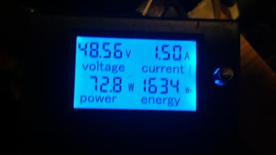

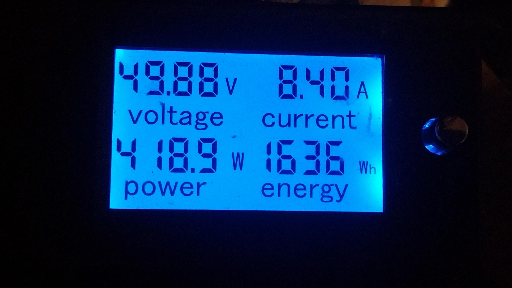

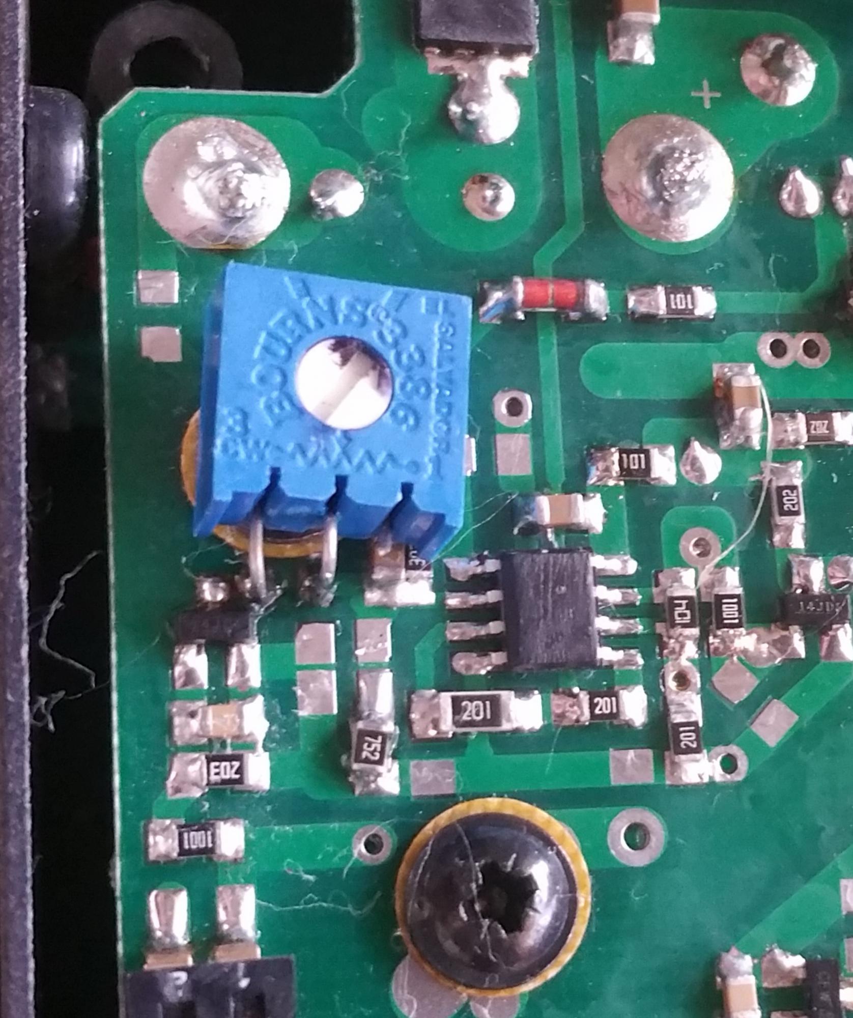

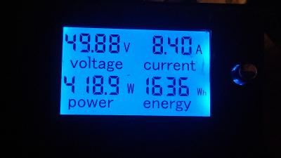

За 5 мин впаял рекомендованный [user]Wector[/user], потенциометр и получил вожделенную регулировку тока.
Диапазон, практически от нуля до 8А на первом диапазоне и нерегулируемые 14А, на 2-м.
Напомню, у меня батарея 48В. Но они разные, на разных великах. Оттого регулировка оч. востребована.
Кроме того, регулировка позволит вести двух ступенчатый (а фактически 3х ступенчатый) режим заряда лития, по алгоритму от Тесла. Кто не понял  - проехали, это нужно для увеличения долгожительства батареи.  :exactly:
Собственно фотки и рис ниже:
Потенциометр держится на термоклее.
Пруф по токам:
Потенциометр 1к, ставится на место крошечного резистора с нечитаемым номиналом 301
Профит!  B-)
Что значит с нечитаемым? Прочитан же.
Но скорее всего там не 301, а 10В = 1.24кОм. Потому что 301 = 300Ом, че-то мало по сравнению с килоомным потенциометром, хотя точнее скажет только автор)
Wector
Конкретно там - 300 Охм  :-)
Но это не суть важно, в разных версиях ЗУ - разный номнал.
