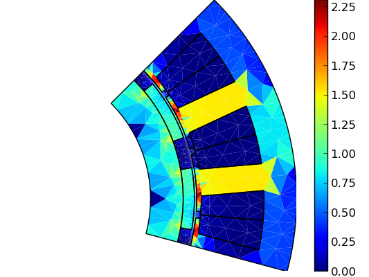

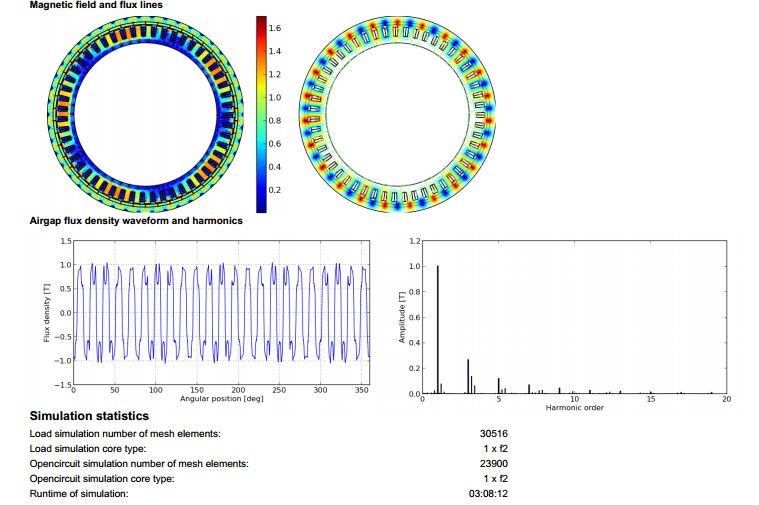

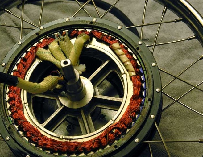

Перед перемоткой сгоревшего безымянного двигателя, задался вопросом, а нельзя ли лучше намотать движок, чем китайцы.
Замоделировал свой двигатель на сайте  https://www.emetor.com. Моделирование длилось 3 часа, думал, что даже сайт завис.
Выкинуть отчет рука не поднимается.
Картинка из отчета:
Полные данные на двигатель
Настроечные данные на двигатель: https://yadi.sk/i/NkEvbGC03Dqsyu  это можно загрузить для корректирования на сайт.
В данных есть ряд ошибок попараметрам ротора статора, при загрузке на расчет на сайт, не ожидал, что так долго будет считать.
Если кто надумает пересчитать, то следует ввести поправки на сайте в настроечные параметры.
Полный отчет по моделированию при токе в 40 ампер https://yadi.sk/i/MYYNpJtW3DqpG9
Интересно услышать мнение коллег по поводу перемотки двигателя в сторону увеличения КПД.

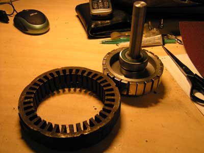

Как пример для создания самодельного двигателя с мощностью в 3 киловатта и весом в 3кг прикладываю еще один расчет аутраннера.
В данном двигателе использован якорь от стартера МТЗ http://ukragrozapchast.ua/ru/elektrooborudovanie/yakor-startera-mtz-st142-m-pr-vo-bate.html
Магниты размером 60х10х4  https://www.aliexpress.com/item/60-x-10-x-4mm-5pcs-NdFeB-Magnets-Super-Strong-Block-Cuboid-Magnets-Rare-Earth-Neodymium/32622044271.html
Отчет:
Настройки:
