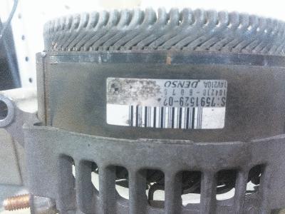

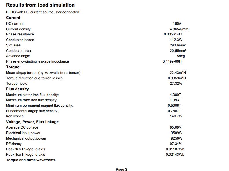

iseman
Сильно разочарован данными по возможной переделке генератора от BMW
http://www.svstarter.com.ua/generatory-bosch/43462/
Маркирован он 140А, а проводочки в статор идут общей площадью в 5квадратов. По логике туда больше 50 ампер вливать нельзя. Итого - с него нельзя более 3000ватт долговременно снять.
Железо в нем толстое - пластины статора по 1мм, набор 34мм толщиной.
Прикладываю настройки и результаты на максимальном долговременном режиме:

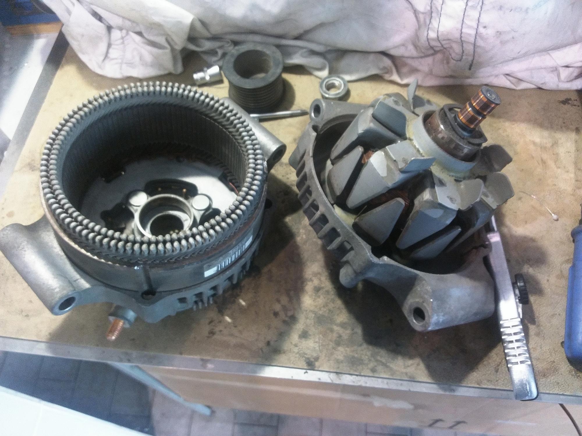

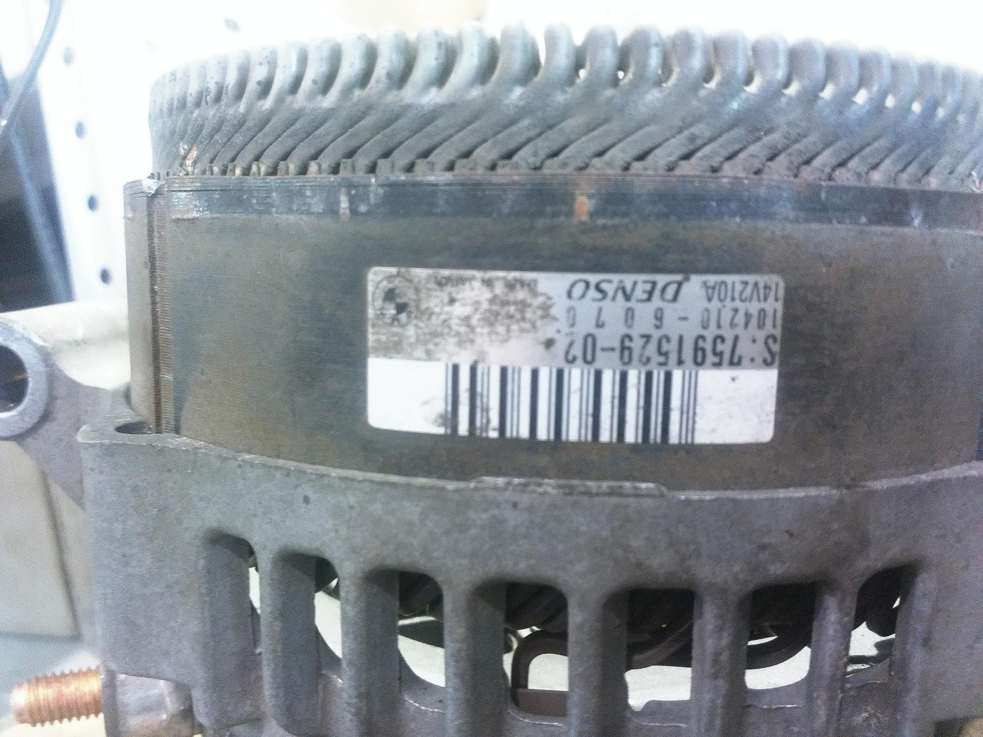

Как вам такой генератор от Bmw
Диаметр ротора 110мм, 16 полюсных наконечников, статор высота 35мм, 96 зубов, железо 0,25мм
iseman
Данный генератор возможно выдаст 5квт на 4000 оборотах.  Видится очень затрудненная обмотка в такое число пазов.
Ну и для расчета нужна точная геомертия паза.
Теоретически пара таких сердечников дадут набор в 70мм, а это уже 10кватт мощности - что более чем серьезно.
Можно рассмотреть двигатель из двух таких генераторов, потребуется точить длинный вал под магниты, с корпусом есть надежда обойтись штатными крышками,  надо будет
только шпильки длинные подобрать.
