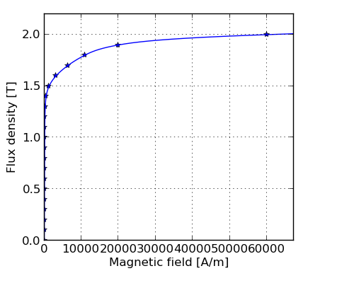

Цитата: Alex75 от 15 Март 2017 в 17:06
Высота ярма - 4мм,
высота зуба - 12,5мм,
ширина ножки зуба - 4мм,
ширина шляпки зуба - 7,5мм,
зазор между шляпками зубьев - 2,5мм,
диаметр провода с эмалью - 1,4мм.
Паз имеет у основания (у ярма) полукруглую форму.
На сайте есть ограничения по данным, но примерно постарался попасть по конфигурации в исходные данные.
- отчет
- настройки.
Теперь хотелось бы услышать рекомендации от уважаемого Abos. В частности по данному расчету, а то потом при постройке окажется, что железо перегревается, момента нет, мощность в половину от расчетной. Расчет сделан на долговременную  работу в режиме S1 для передвижения на мотоцикле среднего класса со скоростью 120км\ч.

#37
По отчету, на мой взгляд: индукция в ярме 4тл, это жестокое насыщение. Генератор исходно был расчитан на 12 полюсов с заполнением примерно 70% (и индукцией в зазоре 0,8-1тл предположительно) , исходя из этого у генератора такая  толщина ярма.
Для 8ми магнитов с заполнением 90% ярмо должно быть гораздо толще (ориентировочно четверть ширины магнита).
  Нужно стремиться, чтобы стала  индукция в ярме примерно 1,3тл, в ножке зуба примерно 1,6тл. Для этого можно:
  Вариант1-увеличивать воздушный зазор, чтобы упала индукция в нем. Тогда упадет момент, придется крутить на больших оброротах.
  Вариант2 увеличить число магнитов до 12 (может до 14, надо посмотреть в калькуляторе какое число еще подойдет), заполнение магнитами сделать 66-70%.
Еще, на мой взгляд, марку стали в расчете лучше заменить на более близкую к реально используемой, 0,5мм толщиной: Surahammars Bruk   -
Sura M400-50A

Вот для сравнения, как влияет толщина и марка стали на магнитные потери: предыдущий расчет, только указана сталь Sura M400   0,5мм и 1мм толщиной. На 400гц, потери стали 443 и 687вт соответственно. Со сталью Hiperco  0.35мм они были 209вт.
iseman
Попробовал менять разные параметры  для перемотки генератора Джон Дир. Вывод неутешительный - реально более 3квт с данного железа не снять по причине глубокого насыщения статорного железа. Был слишком оптимистичен насчет 10 киловатт мощности. Мало железа, слишком толстые пластины, маленькое ярмо.
