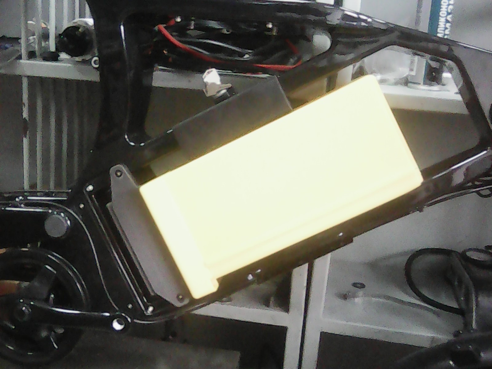

Вариант фиксации АКБ на раме "Эскорт" без накладок.
Audentes fortuna juvat
Fritz
Вот и контроллер начинает прорисовываться в форм-факторе рамы "Эскорт". На фото стоит под МГМ АКБ.

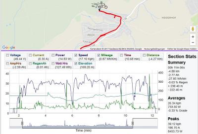

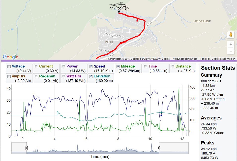

vicar21
После осмотров мотора, устранил некоторые затирания витков о корпус. Лобовые части, о которых Дуюнов сообщал при изготовлении мотора в паралельном разделе, пришлось разогревать и приплюснуть. Это помогло переместить статор на 2мм к центру, относительно ротора. Осталось небольшое несоотношение примерно 1-2 мм. Но то что было раньше, 4 мм это более 10% от общей ширины пакета. Пакет общая толщина 35 мм. Сразу заметно повлияло на понижение расхода. Осталось ещё настройки немного подогнать. Эта ручная сборка и намотка сказывается очень сильно на самом моторе и его потреблении.
Если раньше у меня выбег колеса составлял максимум 1 минуту после разгона до оборотов 600, то сейчас 5 минут вращается колесо свободно.
Теперь сегодняшний первый заезд на Спарте по посёлку.
Самая нижняя точа над уровнем моря 88,9 метра
Самая высокая 169.2m

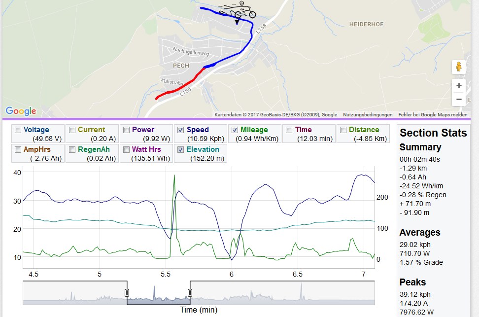

Проехал не много при тестировании, до границы посёлка и обратно в горку. Расход средний 27,85 Вч на км.
На почти ровном участке (между высотами 139 м и 88,9 м) расход почти 24 Вт на км. На полностью ровной дороге он будет ниже 20.
это с одной остановкой на перекрёстке. Максимальную мощность не использовал, только 8,5 кВт при разгоне в горку.
Поднастрою ещё параметры, сделаю повторный тест. Параметры после перемещения статора и после самообучения немного изменились.
NORDKING
Что за контроллер "вырисовывается" Ваш или Curtis? Расположение под АКБ не будет ли это печкой для аккумуляторов, да и охлаждение для такого расположения контроллера не айс...?  ;-)
Власть над собой - высшая власть.
Fritz
Контроллер наш. С охлаждением всё будет айс и с батареей то же.

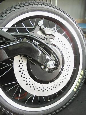

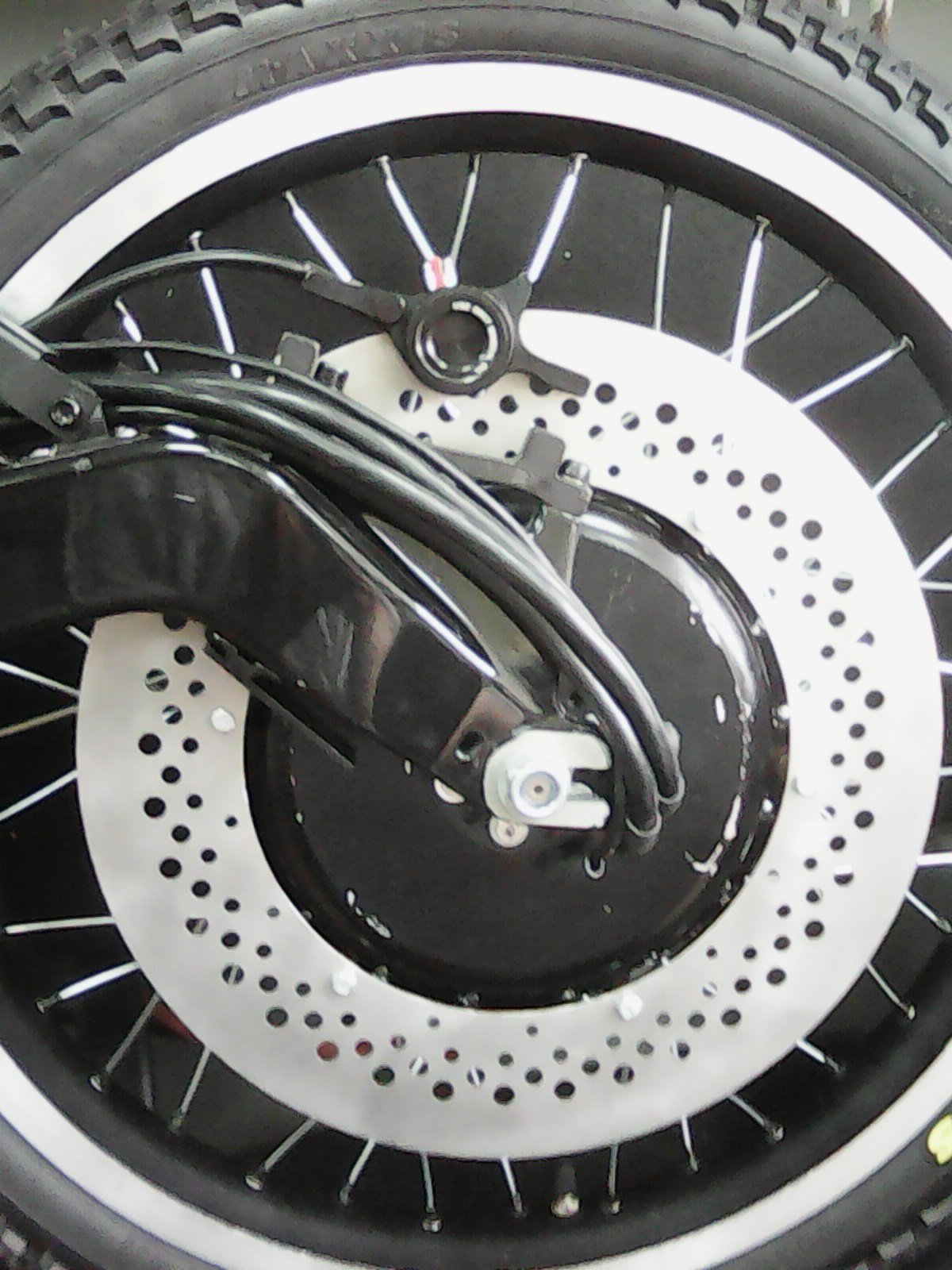

Эскорт получил 186-й Колобок, а Колобок получил тормозной диск диаметром 266 мм. Дело за малым - изготовить переходник под тормозной суппорт.

Igor154
Силовые спрятать бы, для прототипа понятно, а вот в серию.. защитить от падения и тд. В маятник может жгут пустить - эта крышка неподвижная так что будет гармонично.
turbo
чет тормозной диск маловат, надо было делать диаметром с колесо и с двух сторон :-D
Fritz
Ну да, всё верно - тормоза придумали трусы.  :ку:
И оттормаживать со скорости 100 км/ч тормозным диском диаметром  160 мм самое то.
mechanikgalkin
Да нормальный диск 266,я бы и с другой стороны колеса такой же поставил. И на переднее парочку.....тормозов мало не бывает.
Электролигерад-"Бешеная кровать" -110 + км.ч.,   батарея- NMC-88.2 В.,  80Ач., контроллер- ЯК -24 фет,  273-й монстр., вес-100 кг.  300 А - батарейного,  500 А - фазного.
turbo
Сказали бы лучше правду, что калипер не влезает при стандартной ширине маятника.  А также провода, усилитель и вся механическая "конструкция" мешают установке  стандартного типоразмера диска.
dengor2
А в чём прикол не делать дырки в том месте, где будут колодки работать?
