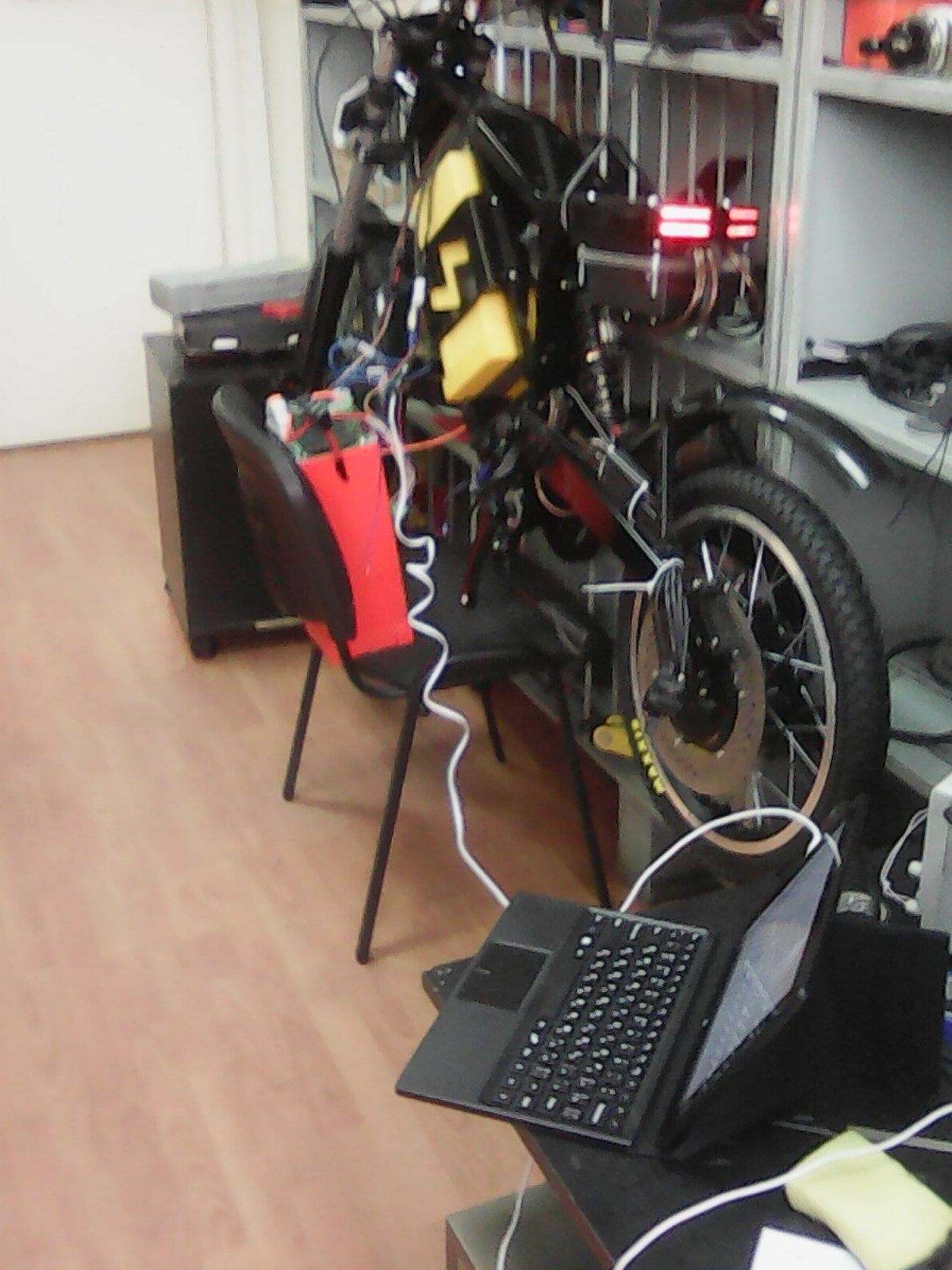

ferum
С тормозом перестарались. При нагреве, который бывает при каждом торможении, эту сковороду будет изгибать, и шоркать-свистеть по колодкам, пока не остынет. Зря время и деньги потратили.

[user]ferum[/user], так мото диски и большего диаметра бывают или тут толщины не хватит чтоб не гнуло?
Denzel Motors
Я в обще не понимаю что все за тормозной диск уцепились. 1. Байк прототип. На нем прорабатываются дизайнерские решения - на сегодняшний день это работа двигателя, контроллера, ну и байка в целом. Тормозные диски это уже второй вопрос. 2. Кто сказал что большой диаметр тормозного диска это плохо. Кривить его не будет, иначе половина мотоциклов уже бы не ездило, большой диаметр меньше будет нагружаться, меньше износ колодок, меньше нагрев. Вот с проводами согласен надо думать как сделать красиво в будущем, А тормозной диск отличный, притягивает внимание.

[user]East GEM[/user], На мотах диски толще. Чтобы не винтило, делают плавающие.
Denzel Motors
Я знаю что толще. Но ни кто пока и не говорит про толщину диска сейчас. Во первых я не знаю тоже какая толщина, во вторых это же эскиз набросок, на данном этапе ни кто пока в серию ничего не запускает.  Классически тормозной диск крепится крепежом ближе к центру, здесь ближе к переферии. Как говорится поездием - посмотрим.

FX_888
Толщина дисков на которые еще можно одеть велосипедные тормоза максимум 3мм.
и такой диск-блин с таким  таким сочетанием толщина диаметр и расположением отверстий как уже сказали Говно.  потому и уцепились,  от нагрева поведет,  замучаются настраивать. и весит полкило минимум, Деньги на ветер.

Скорее всего причина использования такого диска бонально проста.
Мотор  очень широкий и поставить меньше диск не получилось,вместе с простым калипером.
Точно такие проблемы с другими моторами,они не любят установки мелких роторов.
Теперь выставляют ляп как фишку.

Сегодня на времянках подключили АКБ. Выполнили предварительные настройки контроллера и обучение. Всё прошло в штатном режиме. Поставили печатать крышки АКБ. Надеюсь в конце недели выедем на первые покатушки.
