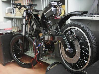

Цитата: алабам от 25 Авг. 2017 в 09:58
Цитата: Fritz от 24 Авг. 2017 в 22:08
Ну да, всё верно - тормоза придумали трусы.  :ку:
И оттормаживать со скорости 100 км/ч тормозным диском диаметром  160 мм самое то.
а рекуперативного торможения  разве нет?
Кроха с правильным контроллером практически не нуждается в мех. тормозе, ну разве что как дублирующий.

acyd
Нужна хорошая модуляция, а размер диска позволит иметь запас по усилию. Глупо ставить "говнотормоз" на мелких дисках, чтобы физически не иметь возможности уйти в юз.

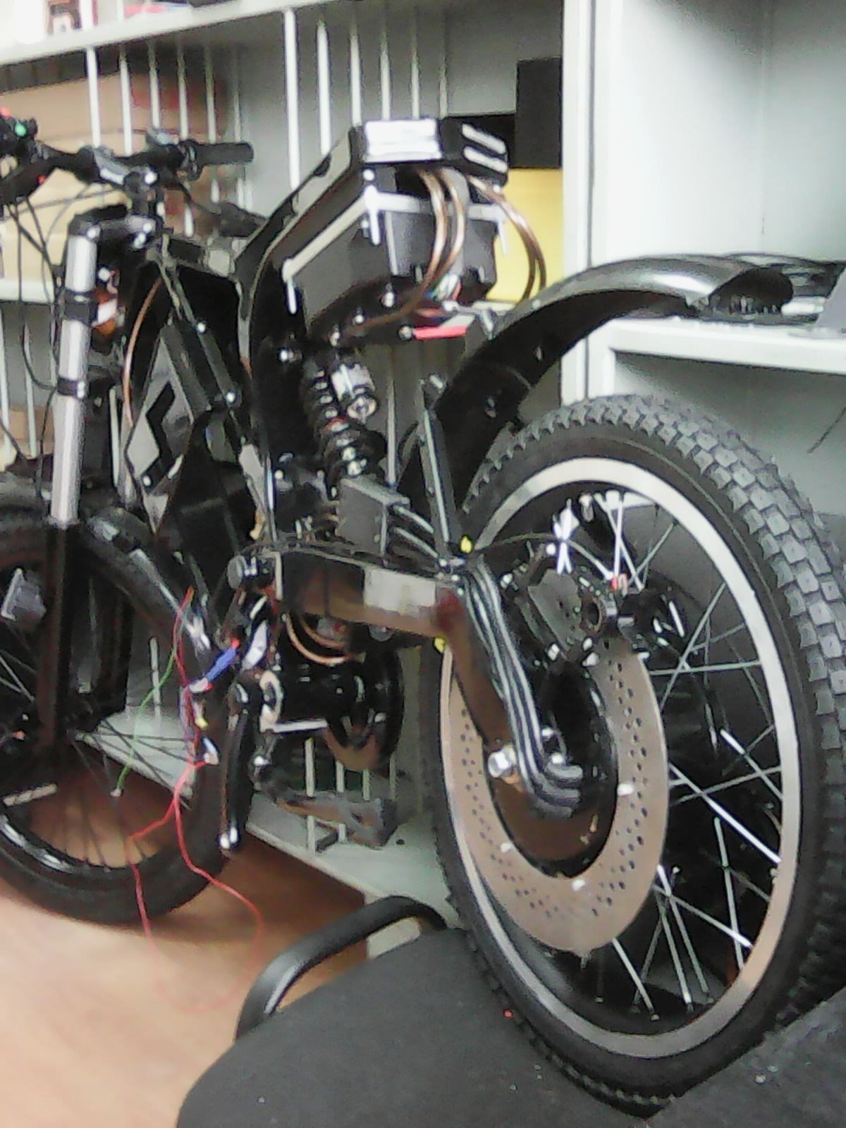

Fritz

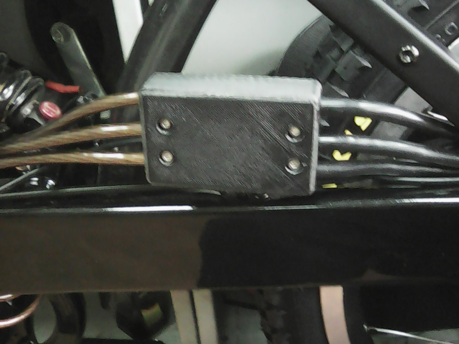

Потихоньку дела движутся. Чем больше труда, тем меньше висящих проводов.
Audentes fortuna juvat
Rjkz
К чему этот странный и дикий колхоз с тормозным сковородом диском?
Мото тормоза чем не устроили? Питбайк к примеру.
mr.Dream
[user]Fritz[/user], фазные провода не прячте! они там эргономично смотрятся. Это такая эстетическая деталь, как в коптилок выхлопная :)
и да, рекуперация на асинхроннике возможна. Возможно не такая агрессивная, как скажем в кваньшуня 3-виловаттного, но сорвать сцепление с асфальтом способна :)
Fritz
При установке тока рекуперации 100%  на скоростях свыше 30 км/ч при полном нажатии на "курок" срывает.
