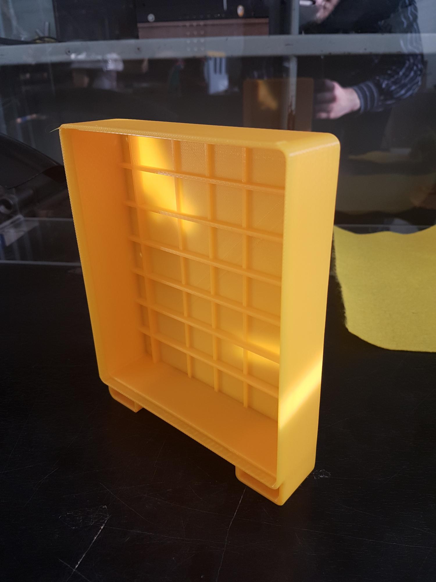

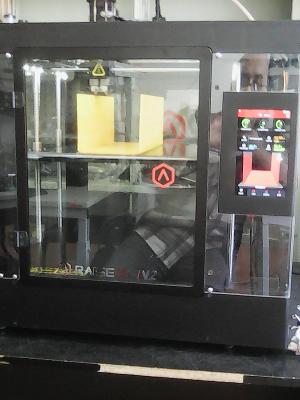

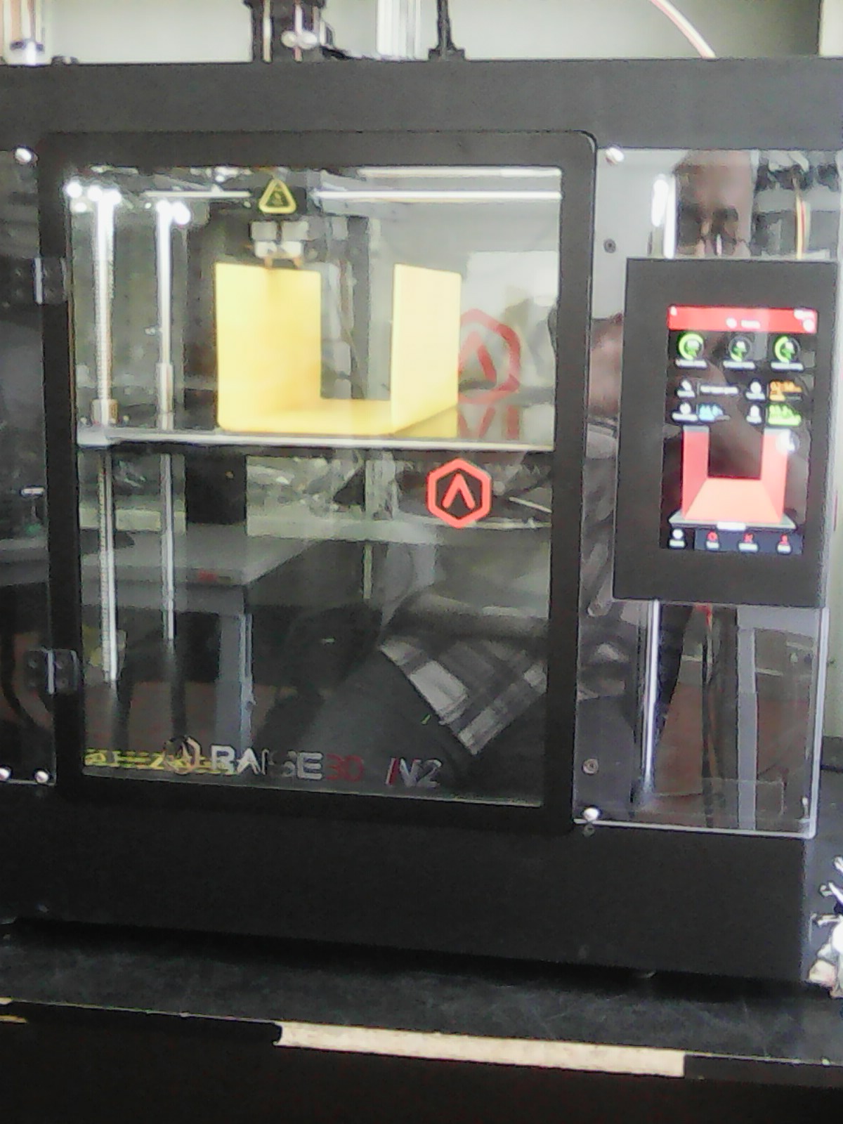

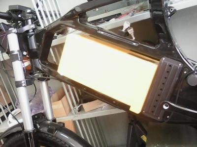

Первая деталь для корпуса АКБ "основание" готова. Сейчас принтер печатает "донышко". В 20-00 начнём печатать "крышку".
Audentes fortuna juvat
Fritz
Вот и вторая деталь уже готова. Процесс набирает обороты. Следующая деталь запущена и будет готова к 16-00 23 июня 2017 года.  :pardon:

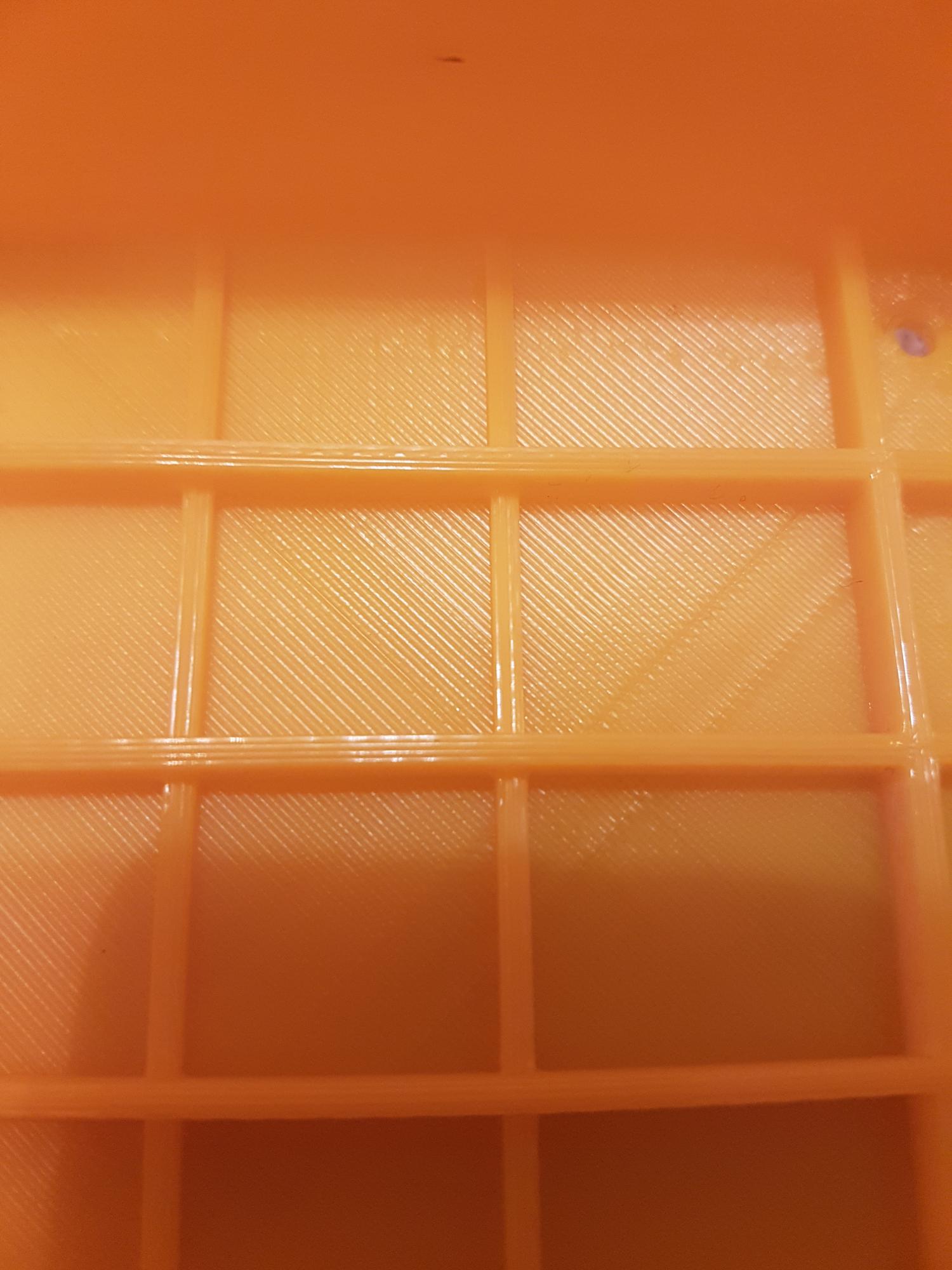

Вы главное помните что по свойствам печать немного похожа на фанеру, или дерево - вдоль волокон она слабая, а поперек прочная. Зачастую для нагруженных элементов надо разбивать модель на несколько кусков в разнонаправленными волокнами, и склеивать для получения *композита* из всенаправленных волокон
Fritz
#399
Мы с этими технологиями работаем уже более 10 лет. На фото хорошо просматривается поперечная послойная "структура" печати.

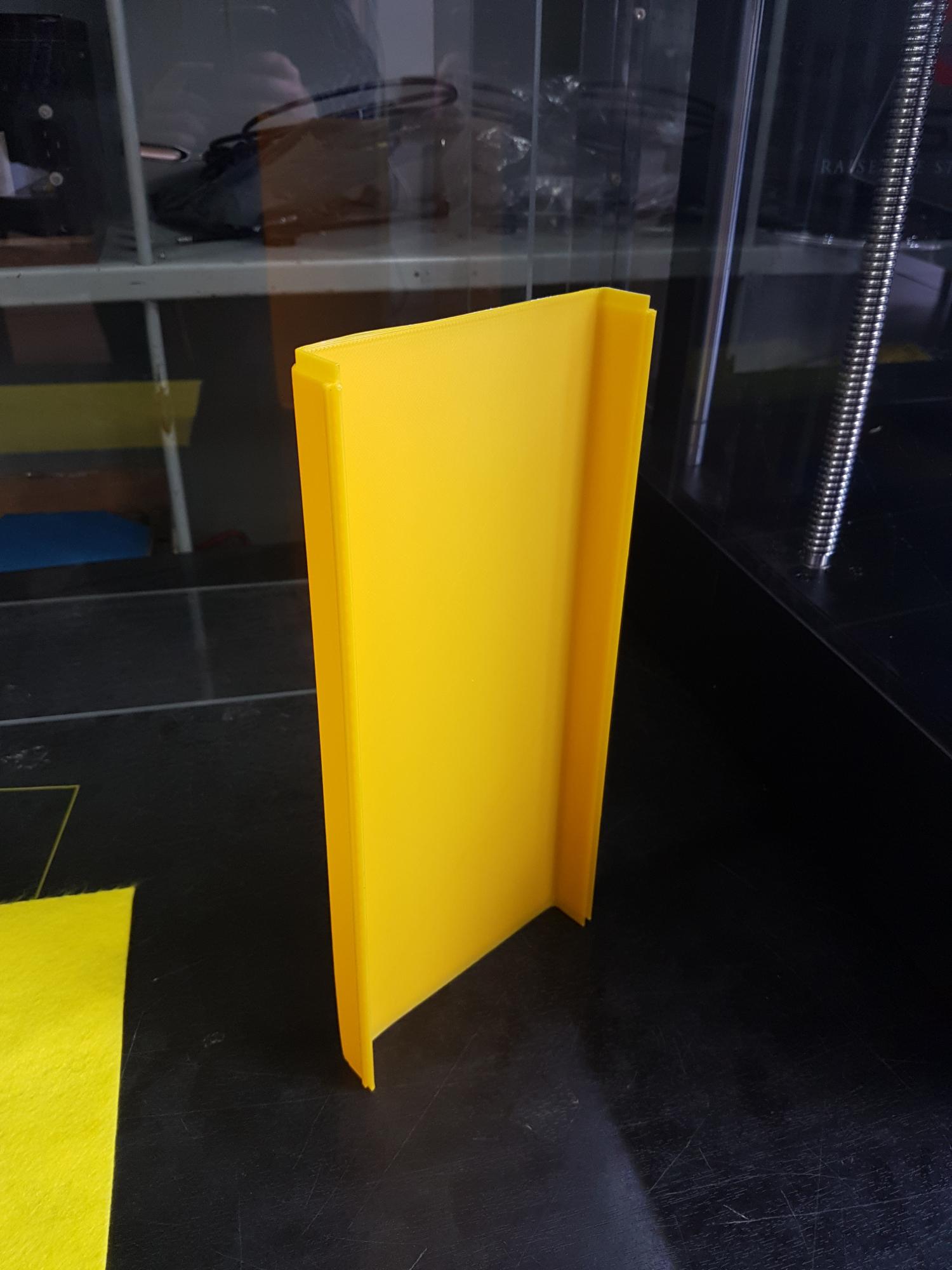

"Чемодан" для АКБ уже обретает свои контуры.
NORDKING
#403
А ручка хде у "чемодана", или в охапку таскать... :bw: Дисплей уровня заряда на "чемодане" предусмотрен?
Власть над собой - высшая власть.
Fritz
Ручки будут. И ножки будут. БМС встроенная, от Романтика. Информация о заряде и состоянии ячеек выводится на компьютер через USB и на ПВ по беспроводному каналу. Батарея лёгкосъёмная. Заряжать можно как отдельно, так и "на раме".

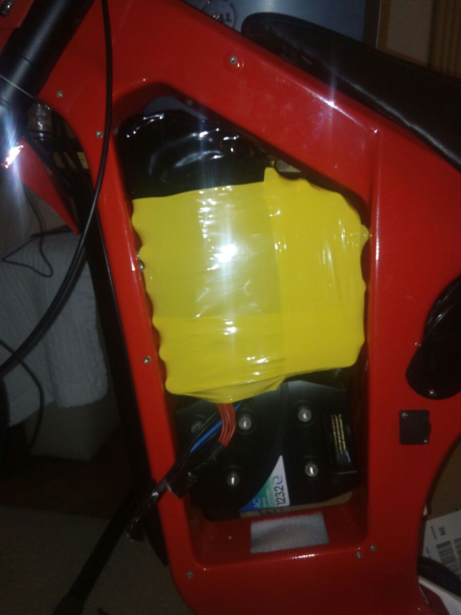

Ах, наверное вы вспомнили мою комбинированную батарейку. Так она и работает в Спарте. По этому у меня маленькая батарейка
но в ней 29,5 Ач, да ещё и куртис поместился с контактором и всеми проводами и это в раму Спарты.
Но это было не обещание, а обычная наша работа. Об этом было как раз в этой ветке и освещено. Но как действие, а не обещание вам.
Для информации, батарея работает не плохо  и токи держит и ёмкость.  Смесь Sony VTC5 и VTC6.
Для информации и это видно на фото, контроллер занимает 30% от объёма батарейного отсека.
Наш контроллер планируется разместить как и Келли, под седушку. То батарейку можно увеличить практически до 40 Ач
