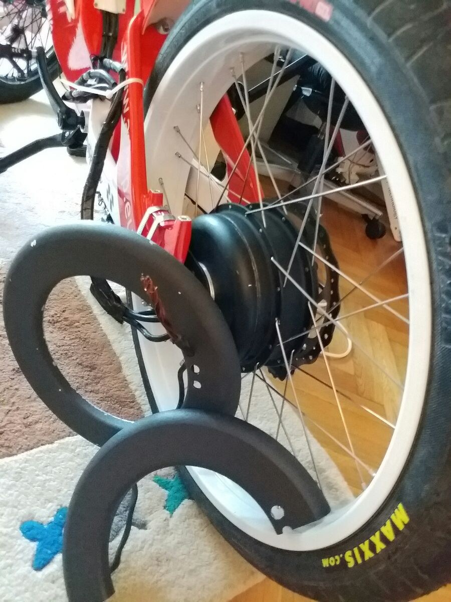

NORDKING
#364
[user]vicar21[/user], напрягает однобокая съёмка.... ;-D тк все понимают что с другого бока МК выглядит с "кишками" проводов наружу не эстетично, какую выставку. Ни одного МК в заливке "Монолит" так и не сделано...

vicar21
[user]NORDKING[/user], :-) а вы всё и не увидите. Точно также как и с Зетой. Увидели, когда выставили. А сколько ещё вы не видите???
«делу время, а потехе час»!
Fritz
Таки нет ни одной отштампованной пластины! Ни одна корпусная деталь не отлита! Обмотка намотана вручную!
Сплошной бардак и показуха!
Поди и гайки не динамометрическим ключом затянуты? А покрытие? Покрытие не тропическое?
А разъёмы? Ну кто такие разъёмы ставит?!
И провода, провода почему не в корпус уложены?
Сплошной бардак! Вас, что? Всему учить нужно? Пока не пнёшь ничего не хотите делать! :neg:
Я правильно излагаю дальнейший ход Вашей мысли? ;-D

NORDKING
#367
Это не мой ход мысли  :laugh: Вы ж крышку закрыть в скутере поставили только после надоевших просьб "устали смотреть на кишки" Она ж технически сейчас греет обмотки а не охлаждает без "Монолита", а здесь почему на выставки не закрыть от камушек ни кто не застрахован ? ;-)

vicar21
Монолит для прототипов, хорошая и дешевая идея конечно.
Какую крышку лучше поставить, целую или половинчатую?
:-) Историю половинчатой знаешь наверное?
Как ни странно, не держатся они обе из-за качественного изготовления деталей.  (не на этот конечно же колобок)
Такая уж у нас судьба, не убежишь от этой дороги, которую мы проходим.
А не было бы кривизны и ошибок, вылезли бы они в серии, а не в прототипе.
Камешки то не так страшны, как недобросовестность при изготовлении.
NORDKING
#369
[user]vicar21[/user], Вы ж перематывали МК тк обмотками ударились и часть не работала на 1 МК или я что то путаю?  ;-)

vicar21
частично путаете. Обмотка была перетёрта в той половине которая была закрыта и при трении обмотки и корпуса, часть витков были перетёрты.
Если бы были открыты и с другой стороны, не пришлось бы перематывать
я тогда где то выкладывал и фотку потёртости крышки.
