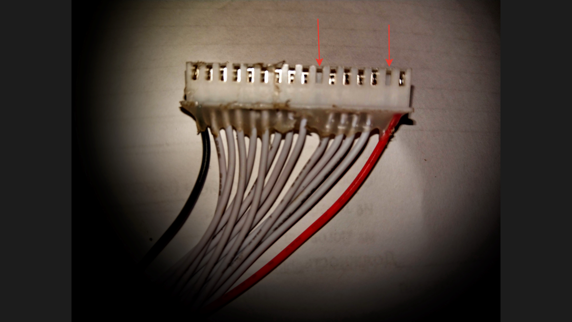

А где нибудь есть описание, как правильно переконфигурировать сабж?
Заказал такой на 13, хочу подключить на 6S/
Присмотрелся повнимательноей, похоже продавцы как-то сами хитро конфигурируют сабж. Колодка рассчитана на 15S, а для 13S продавец сконфигурировал мою БМСку вот так:
Добавлено 24 Июль 2019 в 18:19
Может мануал есть какой?   Пошерстил тему, первый пост ниачем, ссылок в теме нет :(
Thunder_blade
[user]илс_тест[/user], https://endless-sphere.com/forums/viewtopic.php?f=14&t=88676&start=900 есть фото модификаций и как подключается батарейка, но 6С нет минимум 10С
илс_тест
[user]Thunder_blade[/user], спасибо, добрый человек. Ценная инфа. Занес в первый пост!
Добавлено 24 Июл 2019 в 18:57
Пока подключил для теста 2S... нефига блютуз, не работает :)
Мне кажется от 6S реально запустить, только надо знать какие пины - перемыкать :(
Thunder_blade
[user]илс_тест[/user], не минимум 7S вроде , надо шит смотреть на BQку
илс_тест
#317
Цитата: Thunder_blade от 24 Июль 2019 в 21:02илс_тест, не минимум 7S вроде , надо шит смотреть на BQку
Я на али видел варианты на 4s, на 5s и ...на 7S
Задал впрос проду по перекоммутации, жду ответа.
Уж оч. хочется задействовать эту чудо-БМС, на новом конфиге :)
