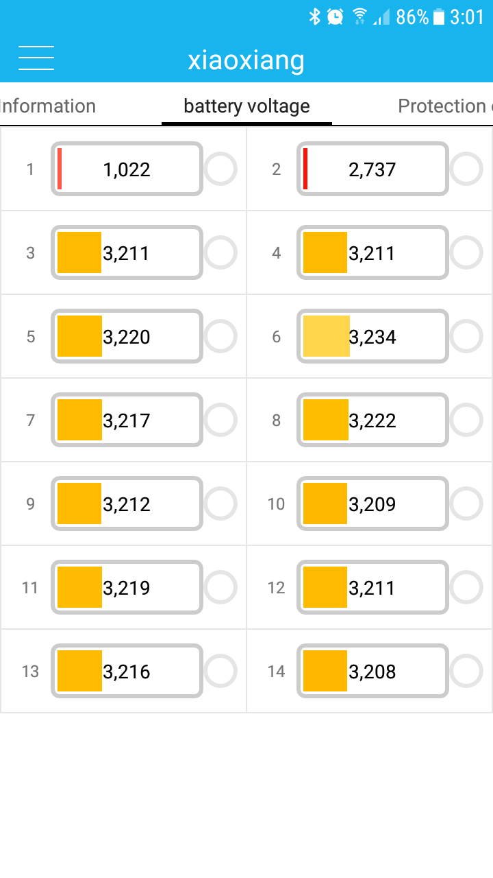

maxim_v8
оставил с вечера пятницы севший акум. 3 суток.
это я так понимаю смарт бмс высосала всю емкость с первых 2ух ячеек?
forummailandlogin
[user]maxim_v8[/user],
ЦитироватьE.why there is one series cell without voltage and it's neighboring cells has high voltage?
this problems mainly resulted from loose connection with wires , please fix wire connection tightly at these postions ,or the balance has been damaged with this series cell , it needs to be returned to us for repairing service .
ЦитироватьF.why does the first series cell has very low voltage and second series cell have high voltage ?
Please make sure to connect B- port with your own bold wire to the Battery negative port .the B- wire should be bold and short will be better , the thin and long wire connection to the B- port of the BMS will damage our BMS . please know it kindly in advance
Igor63
Цитата: maxim_v8 от 11 Июнь 2019 в 03:08это я так понимаю смарт бмс высосала всю емкость с первых 2ух ячеек
Вряд ли. Потребление у неё небольшое. У себя такого не наблюдал (БМСка бывала включена в режиме пассивной балансировки дней на 7 и более) Больше похоже на плохой контакт в шлейфе, ну или пошёл разбаланс ячеек.

maxim_v8
плохой контакт наврятли. я проверил вольтметром напряжение ячейки. оно совпадает. разбаланс... бмс отстреливала по низкому напряжению не 1 и 2 ячейки..
сейчас зарядил 1ая ячейка 3.85В остальные 4.16В.
на выходные опять оставлю разряженной посмотрю что будет, или банки умирают заменить их что ли.
kit74
maxim_v8 попробуйте зарядить первую ячейку к 4,16 как остальные ( если есть возможность подключиться)

maxim_v8
подключился к 1-ой ячейке, зарядил до полного. уже ездил емкость и ток держит... вот с саморазрядом надо разбираться, опять в пт высажу акум и на выходные оставлю.
