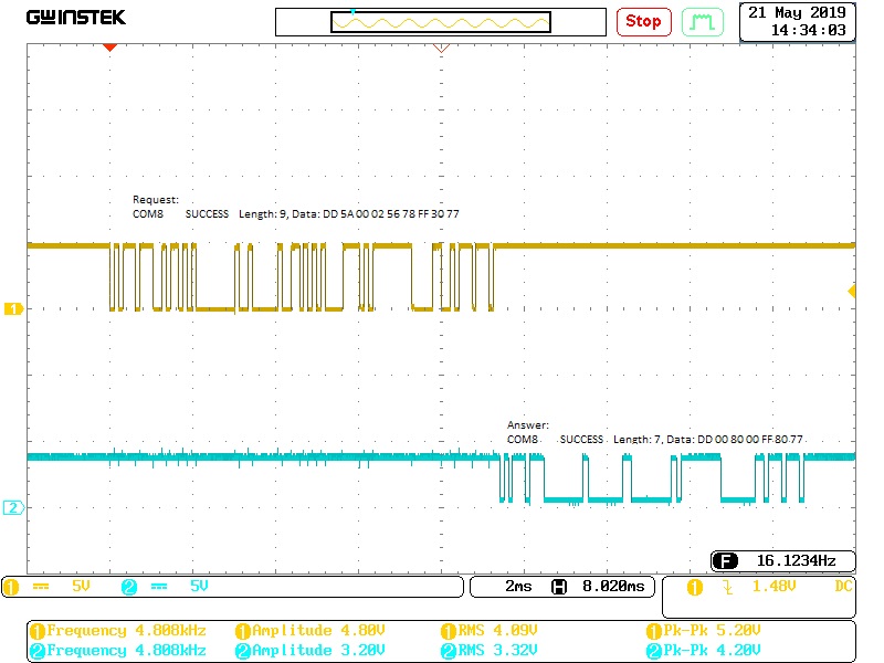

[user]maxim_v8[/user], А читать, читает? У меня вообще не читает EEPROM. Ни приложением, ни программой. Производитель ни чего конкретного не ответил, говорит, что:"Sorry friend , if there is no connection problems , it is abnormal with the BMS , how much temperature in your field ?"

да, синезубом читает и пишет. прогой ПК тоже первую вкладку читает. а вот сеттинг никак пока не хочет.
forummailandlogin

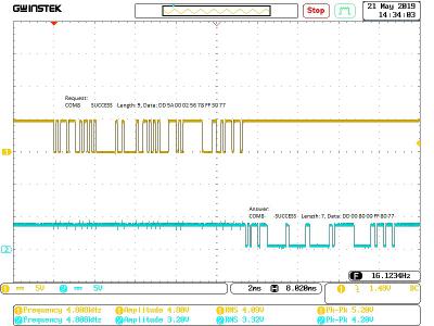

[user]maxim_v8[/user], к осциллографу доступа нету, уровни посмотреть?
Моя например при нажатии кнопки чтения EEPROM:
Я её отправлял производителю, показывая что отвечает БМС на нажатие кнопки.

[user]maxim_v8[/user], на Tx и Rx. Уровни посмотрите - соответствуют ли логическим? Да к тоже знает кто глючит. Производитель молчит.

Тх нет сигнала, в общем пропаял контакты на TTL 1, 2, 3 ноги PL2303. и все заработало)))

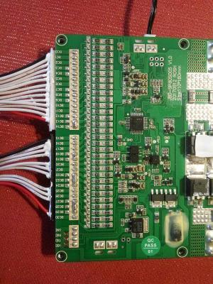

Привет всем! в связи с переходом с lifepo4 на lipo , вынужден изменилась и конфигурация батареи. с 24s на 20s . хочу подключить уже имеюшуюся БМС на 24s. подскажите как мне подключать , какие контакты замыкать, и какие настройки поменять в программе?
я думаю 3-4 , 7-8-9 , 12-13-14. пропаять, как уже пропаяны другие на плате , и вынуть лишние провода.
в настройках поставить 4,2v на ячейку, а где выставить количество ячеек в сборке, не могу найти. или просто выставить обшее напряжение батареи?
боюсь ошибиться, если кто уже делал подобные изменения ,подскажите.

[user]kit74[/user], в нижнем-среднем блоке программы (Pack num).

[user]Роман45[/user], если есть доступ к осциллографу - подключи и найдёшь проблему. Скорей всего не соответствие уровней или их смещение. Скорость поддерживается только одна 9600.
