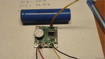

В своё время сделал замочек моторный с ключами 1-Wire (iButton). Замочек работает на одном LiIon аккумуляторе уже пару лет. Есть ещё одна платка этого замка, переделал для реализации той самой кнопки для БМС, но пока не подключал (думаю о размещении - БМС замучился в аккумулятор засовывать (E-twow s2 buster)).
Вот так выглядит платка.
Вот так выглядит замок.
ТТХ:
Версия с "Power Save" - просыпается раз в 250 мсек для проверки присутствия ключа.
Проверка присутствия занимает 600 мксек потребление в это время 4 мА.
Сон - менее 1 мА, сколько не помню.
Потребление проверялось осциллографом с шунта 2,5 Ом.
Есть ещё версия с "Power Down". Там вообще десятилетия работать может.

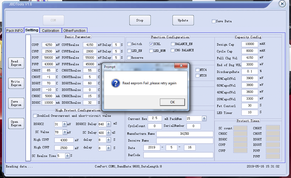

хотел сменить температурную защиту, выдает такую ошибку... :bn:
а вчера ксяоксанг при запуске вылетала. скачал новую версию .1022 арк, все заработало.
бо bluetooth все работает 100%
как с ней бороться с этой ошибкой?
forummailandlogin
[user]maxim_v8[/user], понизьте скорость порта.
maxim_v8
не прокатило. ставил 4800 и в св-вах ПК и в самой программе.
чтение напряжение по банкам читает.
Eyeb
Нужно проверить значения параметров в мобильном приложении на адекватность.
Была такая-же ошибка когда емкость космическую указал в приложении.
Xiaomi m365, полный привод, 12s6p.
maxim_v8
с емкостью все норм.
в общем разобрался.
перед тем как переключиться с Синегозуба, на TTL надо зайти в Parameter setting, изменить один параметр (например защита по току на КЗ) и сохранить.

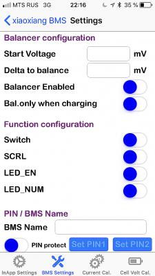

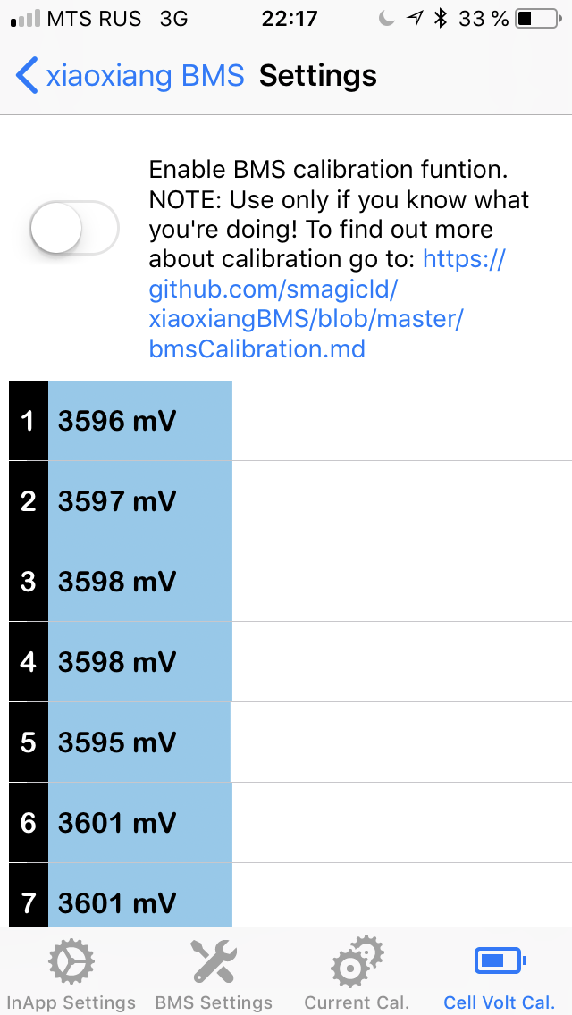

Коллеги, словил странный глюк показометра. Банки были 3.8 с копейками, шкала напряжения на главной странице(где замочек) отображалась в красной зоне.  Переключился со  статик баланса на чердж баланс, блоьше ничего не трогал - заряд вырос до 50% ...
А меню максимальных хардварных токов как настраивать? По умолчанию стояло 470А....Разрешает изменить ампер по 50 за раз, дальше не дает.  Уменьшил за несклько итераций до 250А. так можно делать?
Реальные токи потребления пока 16А мах показывает.

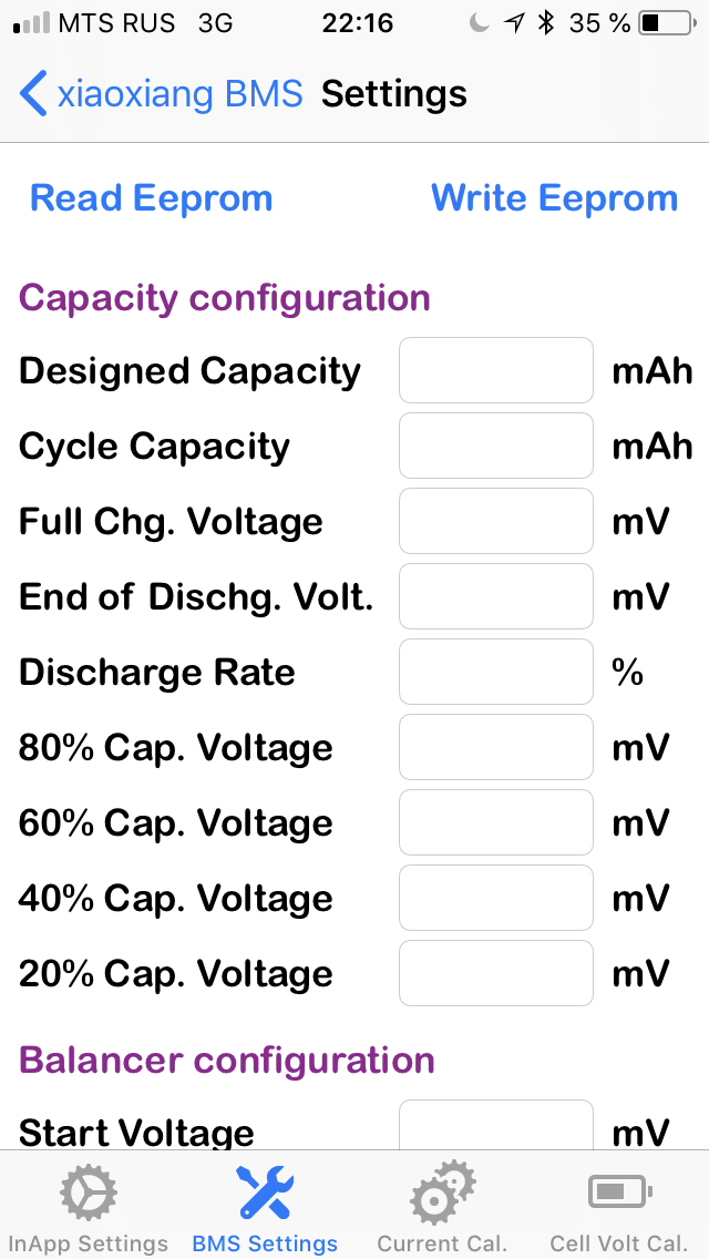

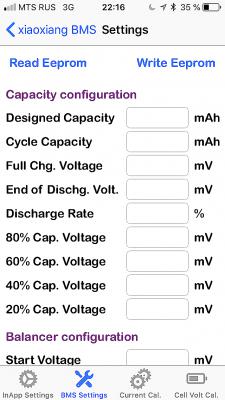

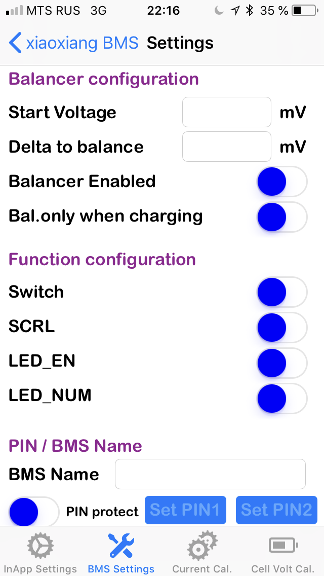

Ребята, купил данную БМС на батарею 16s 10p, сопрягаю с айфон. В электрике чайник, купил БМС ради того, чтоб китайская батарея самоката была под контролем) открыл приложение и ахнул- там столько настроек...какие базовые настройки этой БМС? Ячейки 2600 ман, 3,7 вольт. 18650
Батка заявлена 60В 30Ан
Люблю гаджеты.)
DmitryKuzmin
А зачем Вы процитировали мое сообщение?
Похоже, что у нас разные БМС..Включите настройки по умолчанию и подкорректируйте под себя.
