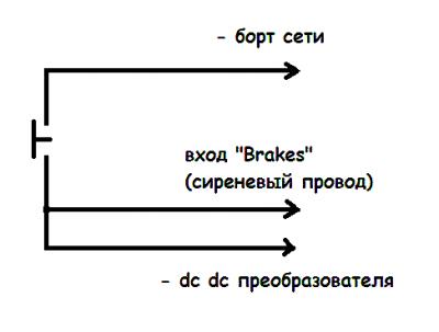

Зачем он вам ? Вы же как-то контроллеру будете сообщать что тормозите! (Замыкая провода на контактах "brake") Один из них - минусовый, вот и запитайте ваш стопсигнал, а минус подавайте одновременно с подачей на контроллер ! Все просто ! ;)
Как я понял - ответ нет.
В стоковом контроллере выход на стопы есть, собираюсь на этот заменить, вот и спросил
Я правильно понял, что, в данном контроллере управление отключением тяги при торможение идет по минусу? Проблема в том, что стопы на 12 вольт от мопеда, подключены, через DCDC понижающий...соответсвенно будет ли оно работать без развязки?
Возможно модераторы перенесут сообщения в более подходящую тему
virtpil
Здесь есть ответственный человек - продавец или его представитель, я лишь рассказываю очевидное, я бы так поступил.
НО - лучше конечно же получить от него подтверждение !!! (я сам собираюсь по такой схеме сделать)
Возможно, в цепи дисишки придется повесить диод, но это зависит от самой дисишки.
На некоторых дисишках есть вход "en" - вход с логическим уровнем, разрешающий работу дисишки при уже поданном питании.
В этом случае, если управляющий "0", можно его подключить -  диод врядли потребуется.
Поправьте , если я неправ !
