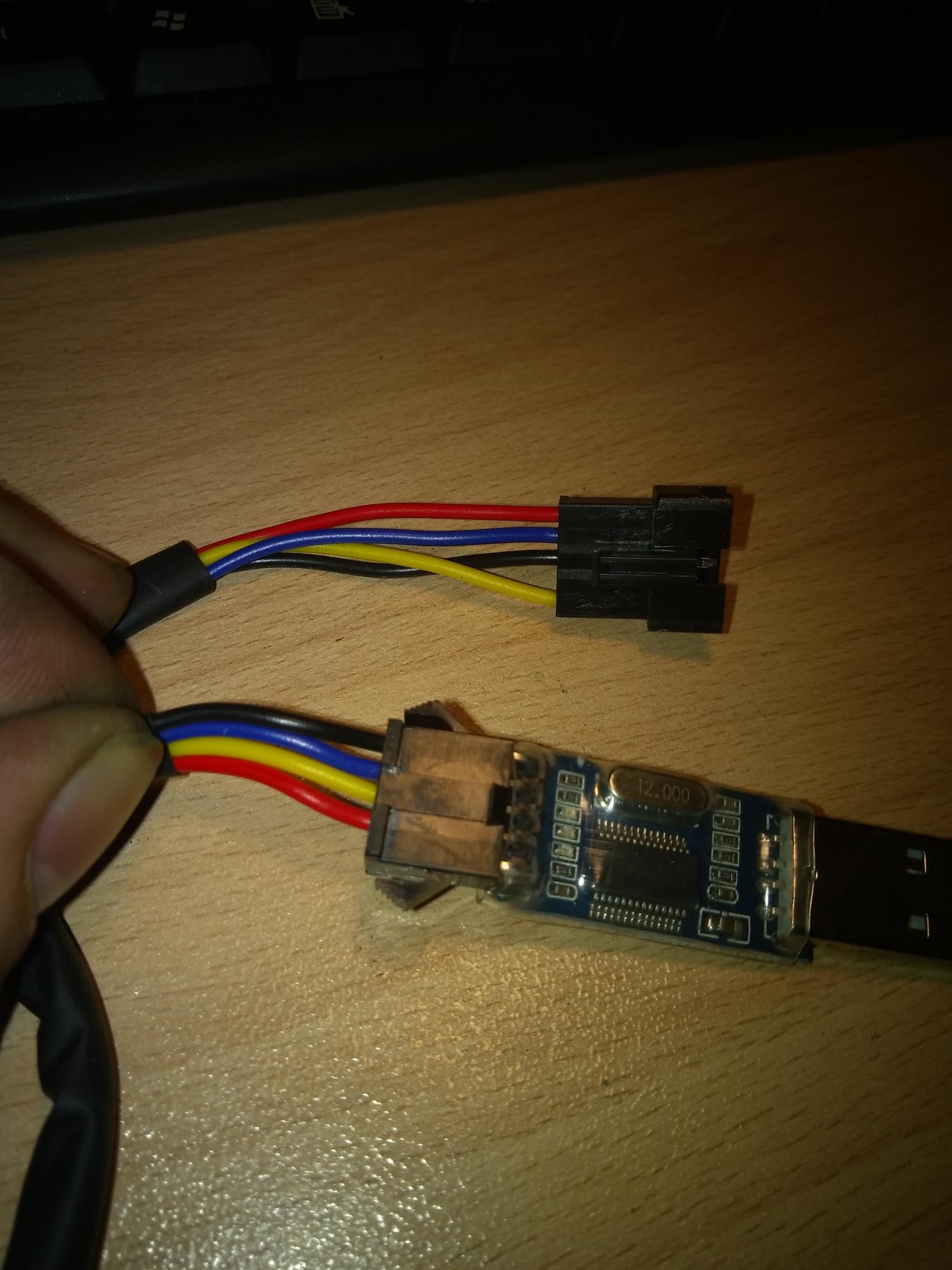

Подскажите, кабель для программирования 3 версии инфинеона подойдет ли к 4 версии?

virtpil
там вроде есть разница по проводкам, если нужно, могу свой для 4-й сфоткать детально !
Андрей25
[user]virtpil[/user], да, пожалуйста.
E-KROSS, ДД 1.5кВт, LiFePO4 75В 20Ач 1.4кВт.
virtpil
Вот, хоть и телефоном, но вполне читаемо:
Кстати - кнопки у него нет!
Я шил так - воткнул шнур в комп,  дождался пока он детектится, зашел в прогу, настройки ввел, дал команду шить и только потом воткнул шнурок в контроллер.

virtpil
Сори, не хочу никого вводить в заблуждение, но моя пара ведёт себя именно так! Если шнурок воткнуть сразу - висит надпись "нажмите кнопку" !
И ничего не происходит, лишь помаргивает светик на платке шнурка.
Потому и пишу...

virtpil
Вот этой схемой я и руководствовался, когда подключал шнурок по команде программы "нажмите кнопку" . Ведь по сути - кнопка подаёт питание на контроллер! Видимо прошивка так устроена, что после старта несколько секунд ждёт параметры, и если не получает их, начинает заниматься "своими делами" , забывая про этот порт...

АндрейS
Gothic92
У меня была такая фигня, Все работало нормально,  НО когда я случайно выдернув из программатора кабель (потянул за кабель, а его фишка соскочила с с контактов программатора) и одел пластиковую фишку (разъем) на место, случайно перевернул его вверх ногами, тогда программа стала выдавать  сообщение нажмите кнопку.  Я тогда снова снял с программатора разъем и  одел его перевернув еще раз, то все стало работать как надо.
Вероятно китайцы перепутали провода. специально, что бы старый кабель не подходил. Просто информация передается по другим проводам. Вероятно что только сигнальные провода поменяли местами в разъеме финика. Может это вам поможет.
