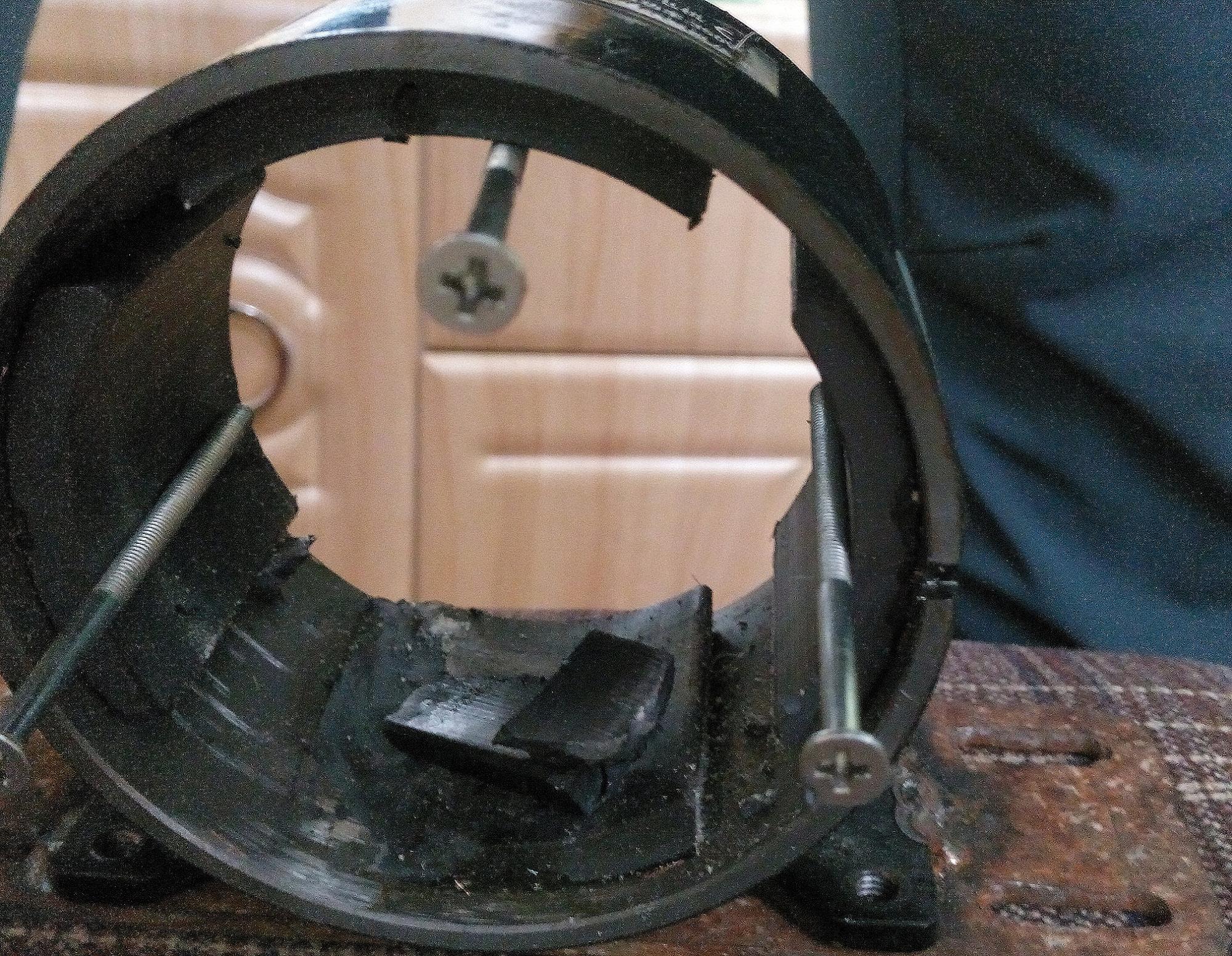

моторы тоже кстати в идеала сразу после покупки разобрать и магниты дополнительно проклеить эпоксидкой,потому как имею личный опыт откола магнита и зажёванную обмотку, 2 из 3 моторов имели треснутые магниты,которые при случае откололись,и проверить щётки что бы
не заедали в канале,так испортил один коллектор(щётка зависла и горела выжигая ламели)

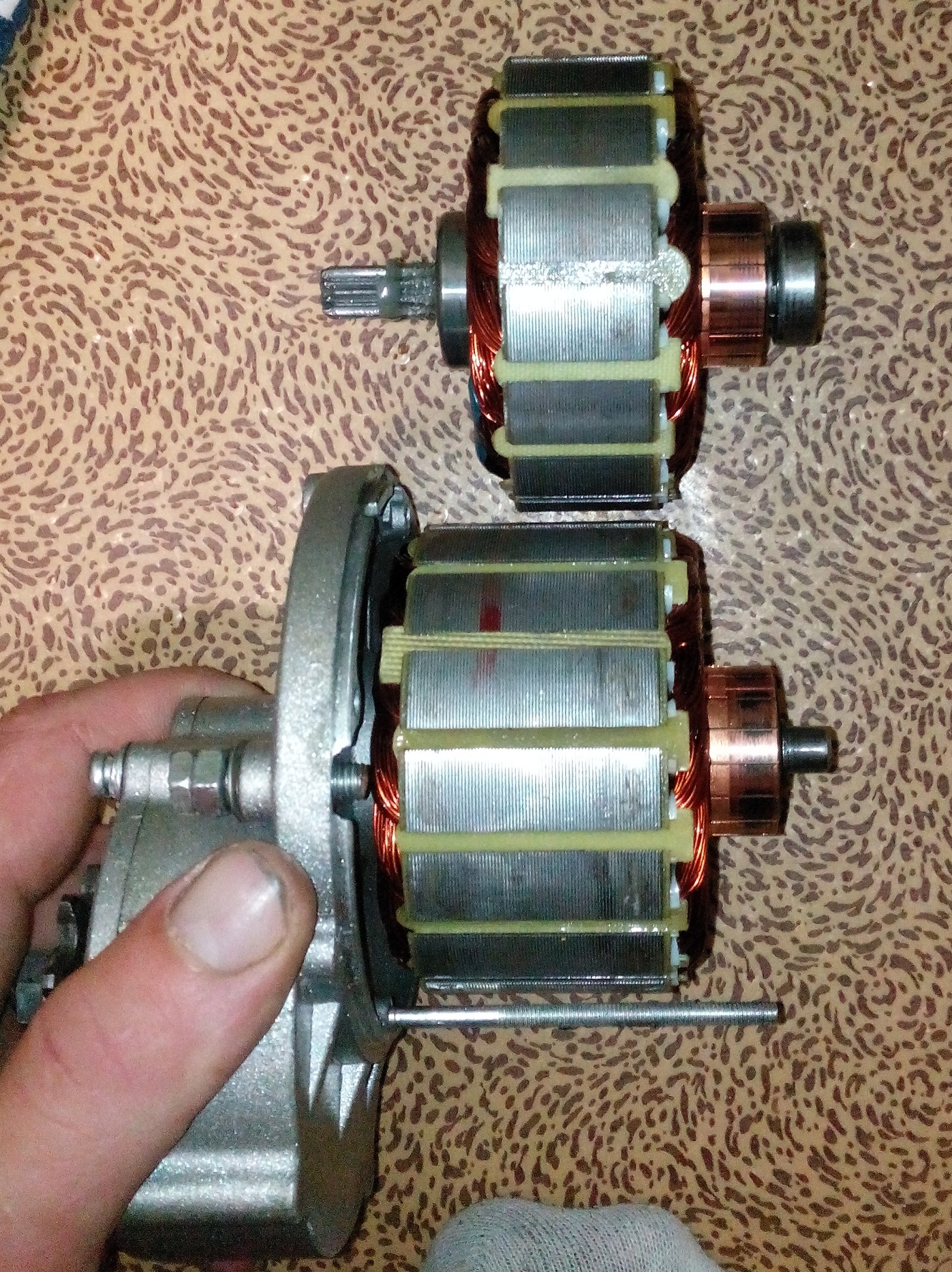

как обещал снял на видео как работает мотор ,у моей dc-dc  ниже 1.5 вольт напряжение не уменьшилось,поэтому обороты не с нуля(хотя я сам удивился,если честно от такого напряжение он уже крутился).
максимальное напряжение напряжение было 26 вольт(мультиметр не стал переставлять),
и реверс тоже проверил.
кстати на видео мотор из этой же серии но он 36в 350Ватт,он при 24 вольтах будет крутиться медленнее,а на ток будет реагировать точно также как и 24в 250ват
На фото якоря 24в250Ватт и 36в350Ватт вместе для наглядности
новые будут работать потише,у этого пробег наверное тыщ 5.
