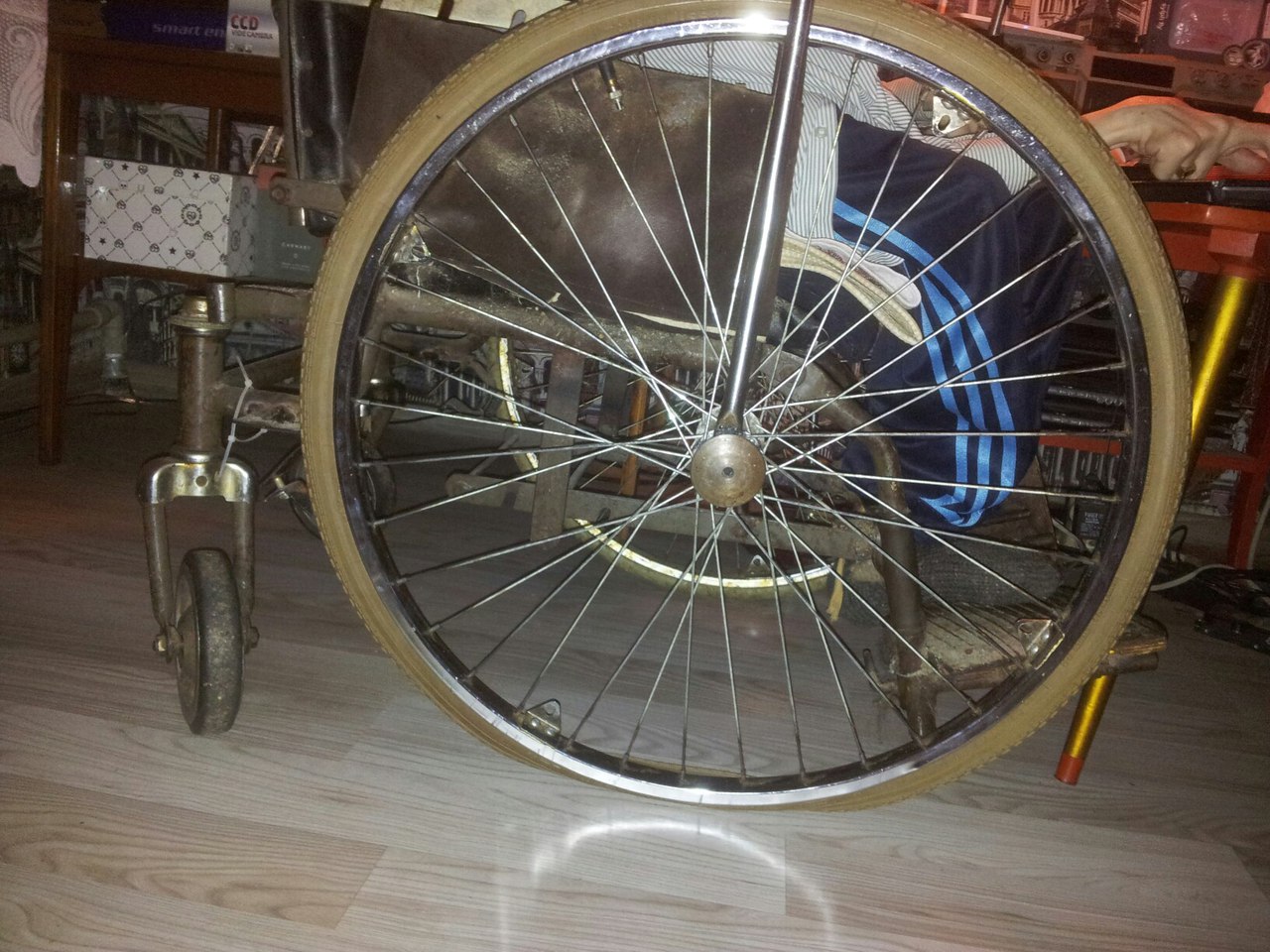

Я инвалид с детства, но давно дружу с электроникой, кое что собирал и ремонтировал, так что хочу ,по возможности что можно своими силами с паять ,да и бюджет особо не позволяет развернуться. По этому обращаюсь за помощью ,кто поможет, собрать ,то что хотелось и правильно выбрать комплектующие и пойти правильным путем. Какие можно использовать двигатели? Как сделать привод к колесу, через прижим к резине или каким то другим способом? Коляска стандартная с велосипедными колесами! типа подросток, но  колеса поворотные стоят сзади! Были советы использовать Шуруповерты, а так же ,видел у Китайцев , для велосипеда Мотор-редуктор ,но цена 4500руб. и мощность великовата ,не хотелось бы зря переплачивать ,да и думаю лучше использовать оптимальную мощность. По совету одного человека ,пробовал применить Шаговые двигатели! напрямую, только не на ось, а на резину колеса с прижимом, на оси мотора вал диаметром 3 см. Задумка не плохая , но не хватило мощности. Было даже собрано управление джойстиком ,на Ардуино и все работает ,но не тянут  http://www.ebay.com/itm/2Axis-CNC-Nema-17-Stepper-Motor-70oz-in-2-5A-1-7A-12-36VDC-128-driver-Sewing-/140958054534?hash=item20d1c13886:g:BqkAAOxyOM5Rb5xq  .В итоге было потрачено около 6000р. не хотелось бы опять зря потратить деньги. По электроники ,то же если есть готовые решения ,поделитесь! желательно использовать мою Ардуино! Наткнулся вот на такую вещь https://ru.aliexpress.com/item/One-P...0502a52a&tpp=1 может это подойдет? прямо к резине колеса ,можно колеса прижать, только как ими управление сделать? Еще вот https://ru.aliexpress.com/item/Scooter-modification-kits-remote-wireless-N5065-motor-KV270-skateboard-motor/32698336814.html?spm=2114.10010208.1000014.2.hMupSl&scm=1007.13338.70306.000000000000000&pvid=f430911b-9a77-4008-a6d8-3fa8b3fb0646&tpp=1 или все таки ставить коллекторники  какие лучше? Еще вопрос, если от стеклочистителей автомобиля, думаю потянут? но там червяк, есть какие та решения ,по отключению? И пока остается вариант этого мотор-редуктора http://www.ebay.com/itm/24V250W-Brush-Motor-Reduction-Motor-DIY-Motor-Electric-Scooter-E-Bike-MY1016Z2-/251533537313?hash=item3a90913021:g:6q0AAMXQtUxTdxfo&vxp=mtr&autorefresh=true  и сразу вопрос, как делать привод, ремень, цепь или еще как то? если цепи, какую и где брать звездочку и как крепить к колесу? так же ,можно ли мою Ардуино к колекторникам,подключить, схемы нет? Я в Ардуино не силен! просил человека, он мне программу писал. Нужно ведь как то реверс делать, думаю полевики применить, возможно еще и рэле поставить?

На два конечно, только интересует оснастка этой коляски, привычка к этому креслу! Я не понял, мне показалось ,что эти моторы без редуктора?

Вариант передачи момента через покрышку простой, но мне кажется не очень "серьезный" что ли, видится цепная передача или напрямую от оси мотора с редуктором к оси колеса, но тут сложности с построением и прикидкой нужного крутящего момента, не знаю как свободный ход и тормоз на эл. колясках реализуется, я больше по вело-авто теме, сложно подсказать, не сталкивался с колясками, по электронике вы наверное не хуже меня разбираетесь, что-то и могу, но с нуля делать сложно. Важно не торопиться, поискать решения самодельщиков, чей-то опыт.

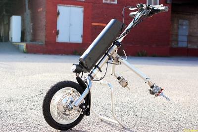

судя по некоторым фотографиям , лучьше полное управление джойстиком.
вместо подруливающих колес(те которые сзади болтаются) зафиксированные мк маленького диаметра например от самоката!
