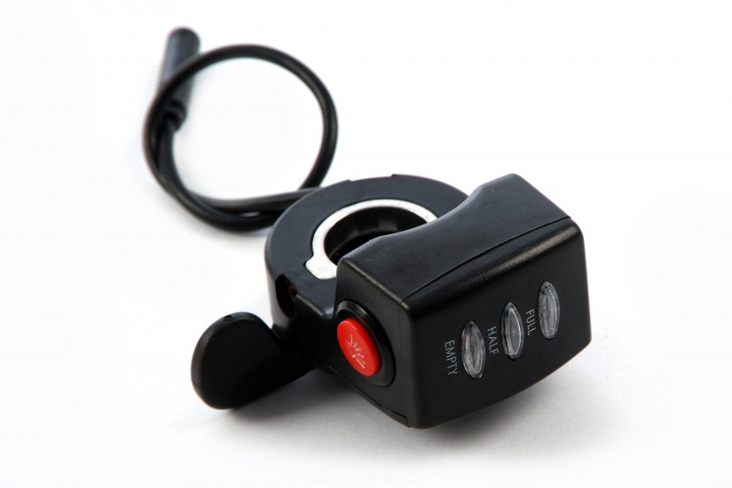

На счёт полноценно джойстика ничего не подскажу,всё что приходит в голову это установив два курка газа рядом, и управлять ними через коромысло(будет что-то очень далеко похожее на джойстик)
Курки газа примерно такого плана

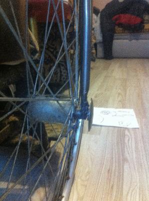

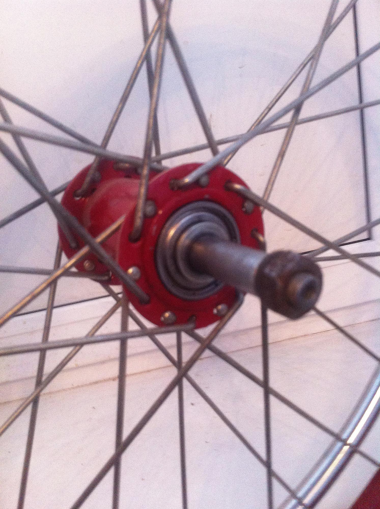

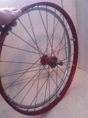

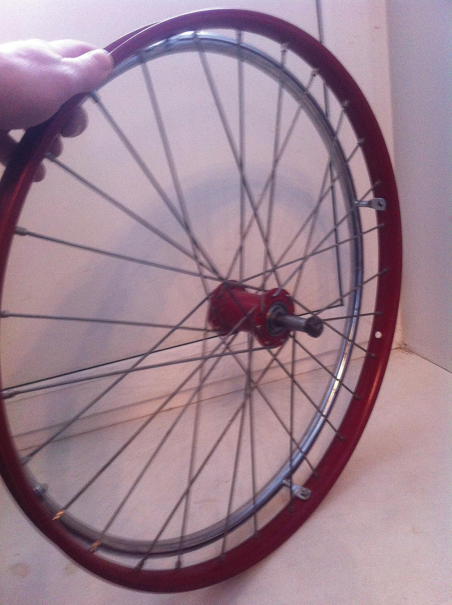

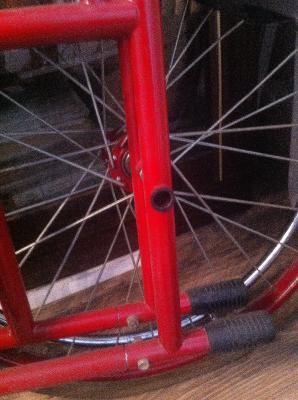

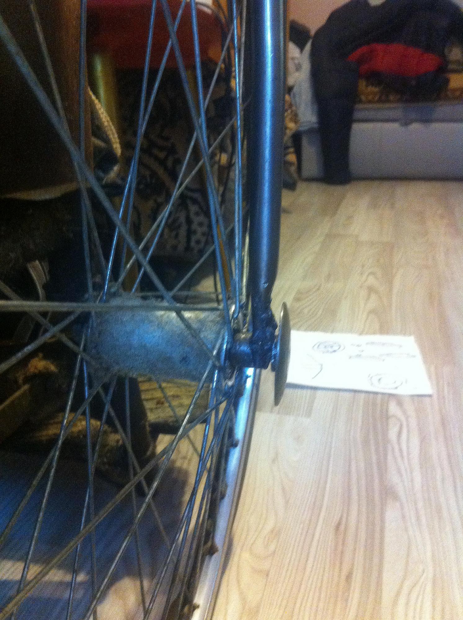

Вот еще фото, планирую эти колеса, переставить себе. Нужно приварить крепление под эти колеса, только не пойму хватит ли места под звездочку и как ее крепить? не до петрю! Здесь может кто то согласится мне еще и физически помочь? Хочу спросить, кто может помочь, осуществить мой проект за символическую сумму или по бартеру, хоть здесь и предлагали бесплатную помощь, готов обговорить цену, т.к. не люблю попрошайничать и пользоваться своей инвалидностью.
DEN
[user]skrudzh2[/user], в этой втулке сложно к чему-то прикрепиться, видал у лигерадов трехколесных были втулки под диск, вместо диска переходник на фривил можно придумать.

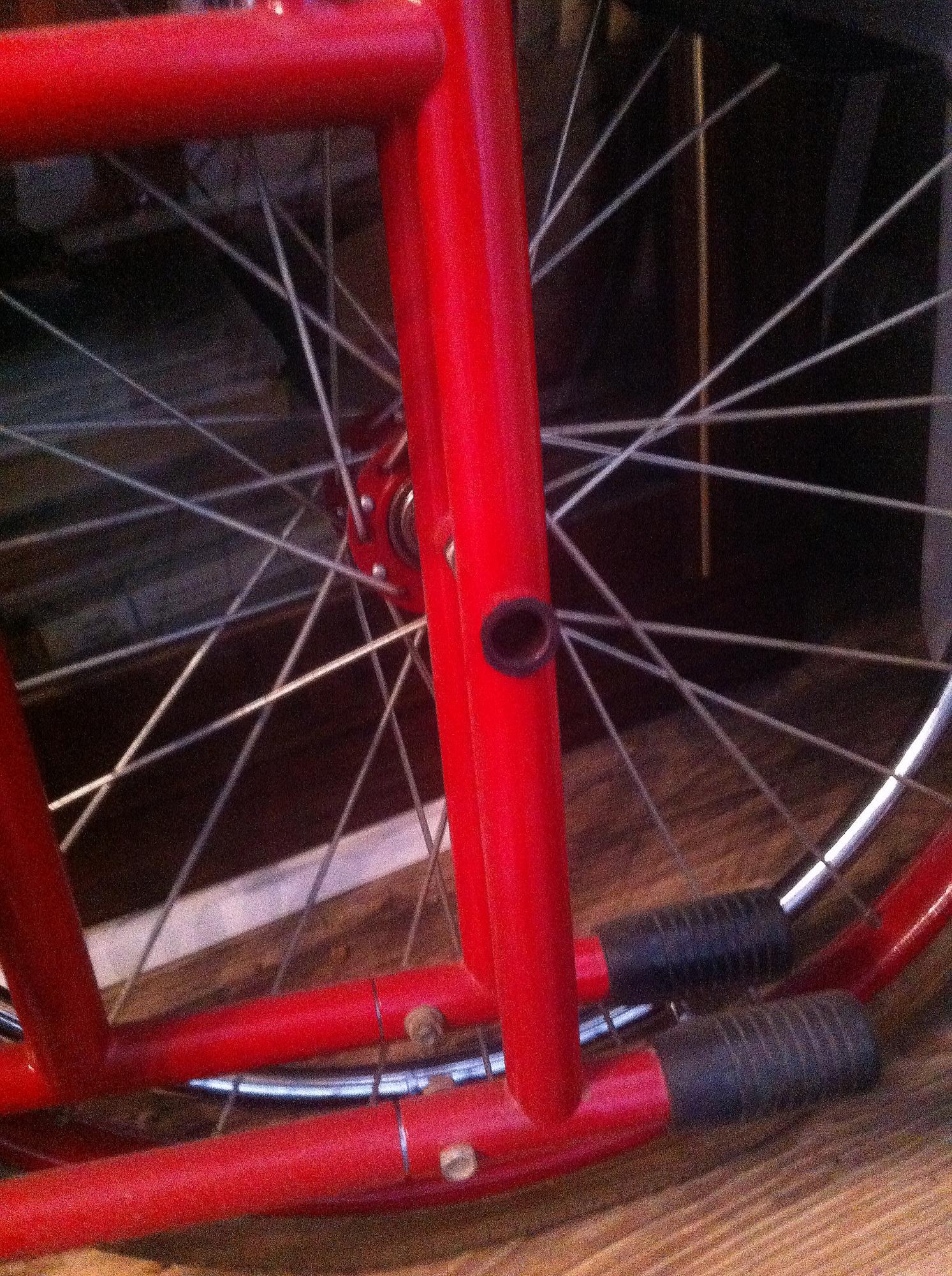

На вашей коляске, консольное крепление колес? ось только с одной стороны колеса закреплена? просто посмотрел на красную, у нее мощная основа для такого типа крепления и сама рама жестче на вид.
Может придумать некий подрамник, сами подшипники колес будут не во втулке, а в раме, передача момента через ось, как вариант
Я могу помочь с инструментом, сваркой, как выше писал, что скажите приварим, но в таком проекте не в силах участвовать в разработке. Мне кажется тут нужны токарные работы, расчеты привода, прикидки реализации в данной конструкции, причем привод наверное симметричный должен быть, к нему нужно городить еще управление, что по мне довольно не просто, а где-то просчитаться без опыта легко. В общем здесь я особо не подсказчик, свой эл.вел собираю(долго :-)), хоть все почти готовое в продаже есть, но есть и куча нюансов при сборке. С колясками по моему сложнее в раз.

звезду на колесе закрепить самое главное ровно,если будут осевые смешения,цепь будет то натянута,то слаба.

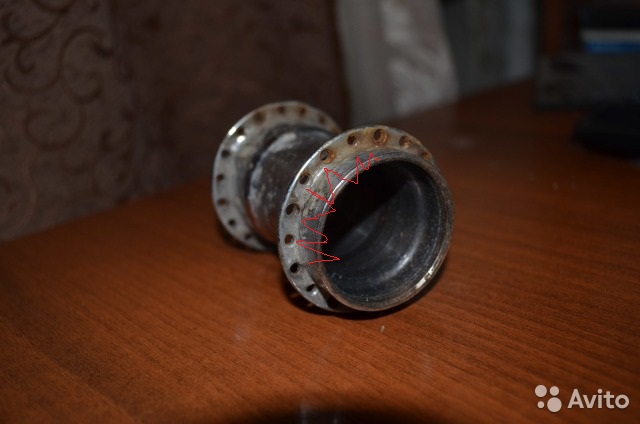

по фоткам новых колёс не понятно там есть выступ как на фото (отмечен касными линиями)
Если есть то с центровкой проблем не будет!
выточить или новую свезду,или переходник,под любую готовую звезду(на 52 зуба как вариант скорость будет 6-7 км/ч при использовании предложенных вами моторов,с учётом такой редукции можно будет заезжать на пандусы) с диаметром центрального отверстия как раз под отмеченый выступ,ну а дальше просто закрепить звезду болтами к спицам!
Если на новых колёсах выступ отсутствует возможно придёться переспицевать колёса под подобные втулки (они стоят копейки)
подшипник туда помоему подходит 203

[user]krym2016[/user], как на картинке да, привел для примера. Представлял схожую конструкцию, только с раздельными полуосями и на каждой свой мотор, вижу в этом большую надежность, но также и сложность

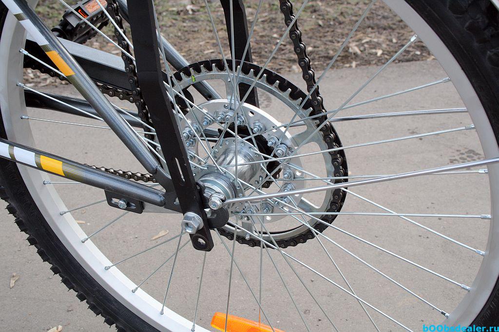

[user]skrudzh2[/user], по вашей ссылке судя по всему безколекторные моторы(3 толстых провода-это фазные провода,а 5тонких-это датчики холла),он может быть использован при купленном вами раннее ардуино,но вот люди которые судя по всему  очень хорошо в этом разбираються говорят о нём не сильно хорошо ---  https://electrotransport.ru/index.php?topic=23088.144#topmsg
и от себя добавлю, при проведённых вами раннее пробах ардуино и всего остального набора,скорее всего не хватало мощности контролеров, а не использованных моторов,лично на моём опыте---мотор или везёт или перегревается и сгорает от перегруза.
как закрепить звезду к колесу вот примерный вариант,
но это если крепить звезду прямо к колесу.,
если обратите внимание цепь прослаблена-не натянута,скорее всего причина этому отсутствие центровки звезды,это решить не сложно,если всё сделать правильно!
А  если рассмотреть вариант полуосей и консольного крепления колеса,то всё немного проше в плане центровки и передачи тяги на колесо!

Зачем вы мучаете человека предположениями? У него обычное крепление велосипедного колеса на ось с двух сторон, то есть как в передней вилке, нужна просто втулка с дисковым тормозом на переднее колесо, к ней будет прикручиваться звезда любого диаметра под скорость, у него уже есть система управления ардуиной, просто заменить блок управления моторами на щеточные и взять моторчики с редукторами как он ссылку приводил, но можно и дешевле найти, вилки колес у него стальные а в комплекте моторов идут пластины крепления, которые можно просто приварить или если по редукции подойдут просто просверлить вилки и прикрутить, еще хомутов вагон разных есть, а главное это дешево, низкое напряжение, хотя лучше 24В, и все, наката не будет практически совсем, но скорость не большая и джойстик позволяет замедляться и ускоряться  как угодно, при этом остается и задний ход и поворот как на тракторе, 2 мотора по 250 ватт его наверно даже на пандус любой затянут, живите проще, это не автомобиль, а именно средство передвижения  :-)
