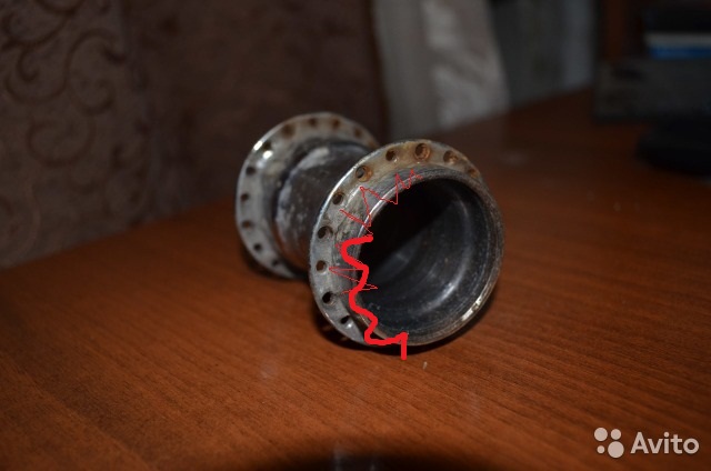

на счёт крепления звезды,с лифтом проблема не решаема  в плане ширины вообше ни как?
Он что прямо почти в притык под вашу коляску?
skrudzh2
Да, в лифт в притык пролазиет. Скажите ,если прямо за спицы крепить , не пойдет?
krym2016
[user]skrudzh2[/user],
Пойти,то оно пойдёт,ширина советской втулки как раз  около 80мм!
У вашей первой коляски помомоему колёса собраны на совестких втулках,если они такие же как и но фото и там ничего не срезанно(та часть которая отмеченна красным),то можно обойтись без переспицовки колёс.
Эта часть по сути нужна только для ровной установки зведы,без неё будет очень тяжело словить центр.
вам надо выяснить как обстоят в вашем городе дела с токарными работами!
изи

А где брать ,ремень ,нужной длинны ,да и как его натяжку делать?
krym2016
там скорее всего не ремень,а цепь,для ременной передачи потребуется натяжитель что исключит вариант заднего хода,да и конструкцию усложнит,ну и найти шкивы с нужным соотношением вообше отдельный разговор.
скорее всего вам просто привели фото для примера, крипления звезды к спицам!
сделайте пару фоток ваших колёс в том месте где они крепятся к коляске.
