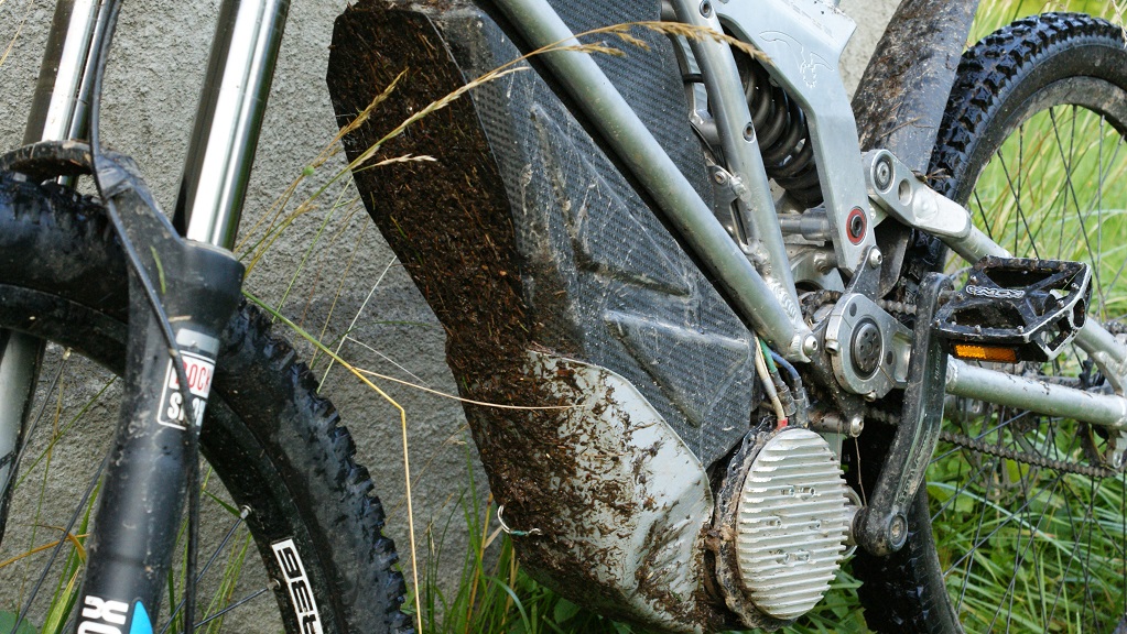

ferum

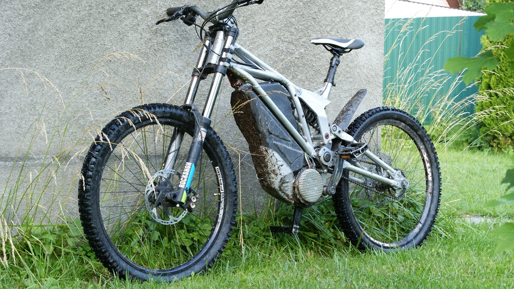

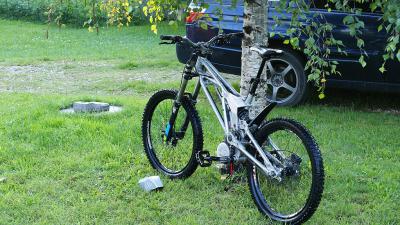

Чуть сегодня лить перестало, рванул в лес! Одел на себя вело грязевуху. На дороге не комфортно конечно, чуть за 40 разгоняешься, переднее колесо выбрасывает брызги вперед и вверх, и ты потом в это лицом въезжаешь. Но дорога не для меня, дотошнил потихоньку до леса, и рванул! Стремно обычно в такую погоду первые минут 10, пока обувь сухая, и спина чистая. А потом норм, ничто не отвлекает, даже крапива по ногам! Наклонилась сволочь над тропинками, а я в шортах. Дальше третьей переключался пару раз наверно всего. Скользко, есть шанс улететь на скорости.  Вторая-третья в основном. Еще плюс такой погоды, народу нет совсем в лесу, я люблю, когда нет никого. Накатал 30 км за два часа. В основном дурачился, учился ездить на заднем и входить в поворот с блокировкой заднего колеса, скользко, можно все потренировать на маленькой скорости. Батку скатал до 47%, средний расход 37вт.ч.км!!!!! Постоянные ускорения с околонулевой с пробуксовками! Седло даже не поднимал, педали не крутил. Чем меньше средняя скорость, тем больше расход  :-P
По правде, переживал, как поведет себя трансмиссия по грязи да песочку. Вообще без проблем! Хотелось еще покататься, но уже начинаешь прощелкивать корни, которые вдоль растут, пару раз переднее колесо нормально швырнуло с траектории, решил домой ехать. Уделался терпимо, на моте в такую погоду обычно более грязный. Ну и защита на велике в целом справилась, грязь там, где должна быть. Особенно порадовало, что отмыл все за 5 минут из обычного шланга! С мотоциклом такое не проканает.

Наконец то я сегодня на своем выехал. Хар-ки такие же почти.
Прокатился по лесу. Бодрая штука однако.
Кстати посмотрел начало темы, я тоже зимой свой начинал делать.
Эх как нибудь вместе по эндуре катануть бы. Да еще электро эндуристов подтянуть.

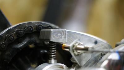

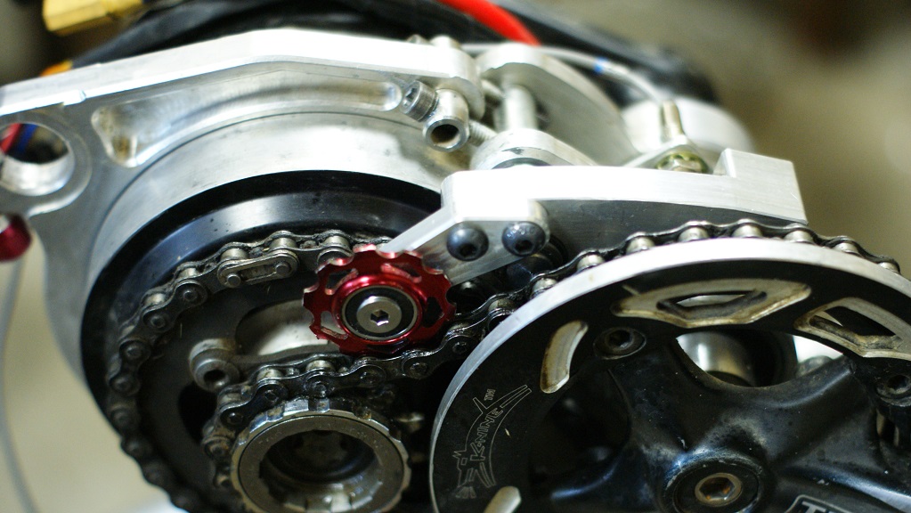

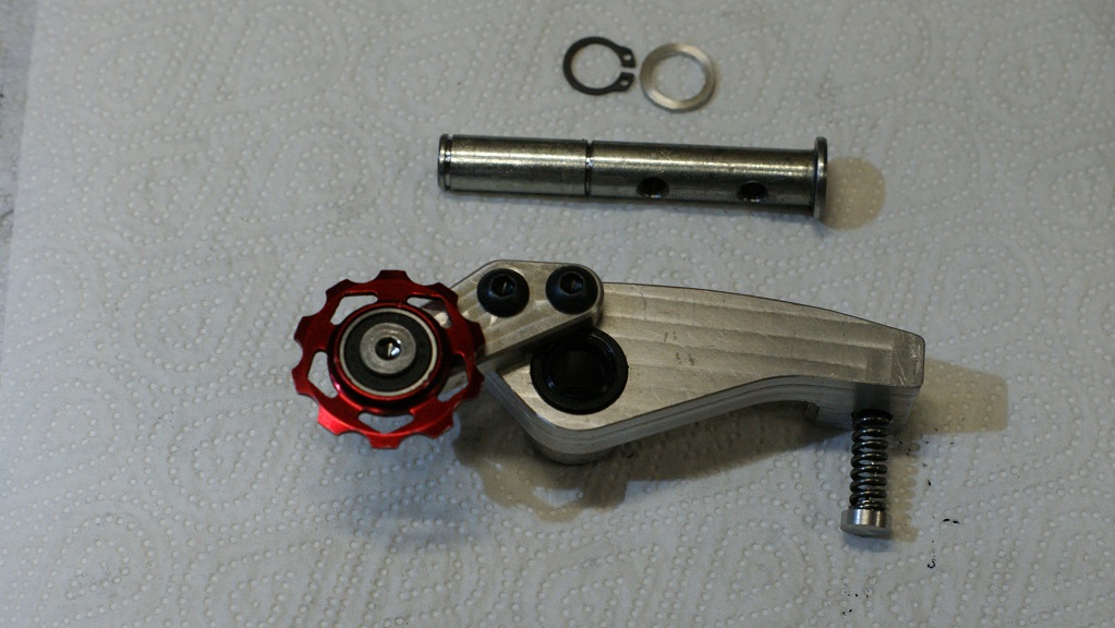

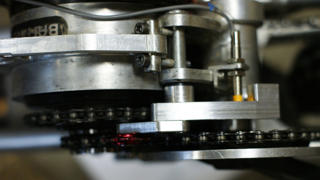

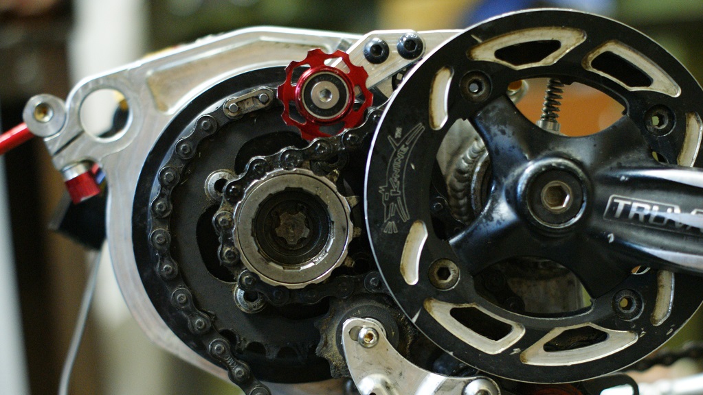

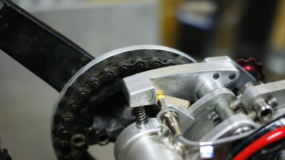

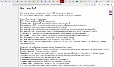

Ну и поделюсь радостью, наконец получил на руки свой ядреный, и занялся заделкой ПАСа. Изначально хотелось полноценный торк, управление моментом, но тензодатчики я не потянул, там диапазон в милливольтах. Да и сложно будет нагрузить придуманную кинематику нужным моментом. Можно было бы купить готовое решение в каретку от Sempu, на али полно предложений, но там вал квадрат, по сути прогулочный вариант. Ну и в целом не внушает.
Задачи следующие, мне нужно чтобы при езде на педалях не было пустого хода, когда педали-мотор убегают от текущего каденса. Ну и два варианта, чисто лес, это просто как будто едешь на лайтовом кантрийнике, и сам свежий, не уставший. Просто компенсировать общую массу и длиноходность подвески То есть по сути ватт 300, что с учетом передач за глаза. Но нужен быстрый и плавный отклик, и быстрое прекращение подачи момента, когда перестал вращать. На скоростях до 30 км/ч. Второй вариант дорожный, по сути просто круиз на скорости под 50км/ч.
Пока сделал кинематику. Начну с простого варианта вкл-выкл., можно было бы и холл аналоговый с магнитом, но начну с простого.  Поиграюсь с демпфером. Сейчас будет срабатывать при нагрузке 20кг. на шатун. Можно и больше, пружин полно всяких, и полиуретан есть, но боюсь износ будет сильный по механике. Там у меня просто сальники, не подшипники. Можно и на подшах сделать. Посмотрим.
Ну и доступные настройки ядреного по пасу. Тут надо пробовать

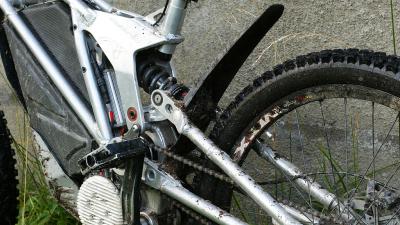

Погонял вчера в деревне на Ядреном. Снова пришлось отмывать велик. Планетарка и цепи терпят, хотя до 4 кВт и песочек. К концу покатушки конечно цепки шумят, но это и на обычном веле так в схожих условиях. 6 фет, лично мне, хватает для всего, с учетом кпп. Больше мощности нужно только для долговременной скорости на дороге. Этот режим мне не интересен.
По контролеру, прям дежавю какое то. Полная ассоциация после келли, как будто с 4т бензинки пересел на 2т. Другой, более высокий звук мотора, внизу оборотов подтупливает-замыливает, зато потом выстреливает и прет. Мотор прогреть не получилось. И мне кажется, Васин контролер в целом, меньше греет мотор чем келли. При этом мощность та же. ( на келли пиковый батарейный был 90А, на ядреном 114А, это то, что записал повер ватчер в батарее, сам компьютер ядреного выдал 3860 Ватт максимальную мощность, хотя по ощущениям на разгонах было поболее, и 119А фазного макс. тут непонятно) Позже сделаю телеметрию, сравню более тщательно.
Мой ПАС работает надежно, сразу отрубается, можно крутить на пасе в сложных условиях, но в целом довольно примитивно. Есть идеи, буду пробовать.
Пробег по карте вышел до 50 км. сожрал 1.3 квт.ч. Это в смешанном режиме. По дороге в основном ехал на пасе 40 км/ч, мощность ограничена 700 Вт. По грунтовке валил на все деньги.  Сам комп показал в два раза больше пробег, хотя текущая скорость адекватно отражается. Буду разбираться. Осталось 26% акб.

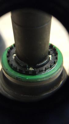

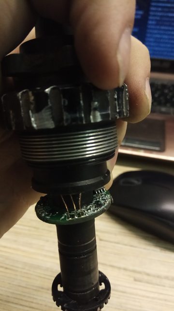

[user]ferum[/user], в твой аппарат торк сенсор напрашивается, як хорошо с ним работает.
ferum
[user]Stanislavchik[/user], у меня в корзине на али уже штуки три разных лежат. Но че то я не решаюсь. Я уверен, что по тяге- отзывчивости, будет работать хорошо. И если бы был нормальный диаметр вала и ISIS, взял бы давно уже. Но вал под квадрат, боюсь ушатаю я. Дело даже не в шатунах, а в диаметре самого вала. Не рассчитано это на езду стоя долго и с нагрузками. Вес у меня за 90кг уже. Тут еще такой момент, у меня есть передачи, в отличии от мк. И дельта скорости не большая, в пределах 10 км/ч для каждой передачи. Тут, если токовое управление и есть ограничение по току, можно и простым ПАСом обойтись, тем более, что это чисто режим для перегонов, есть переключение режимов, а на сложной тропе интересней на курке ехать. Пока буду дорабатывать свой ПАС. Хочу энкодер добавить, но чтобы отрабатывал через выключатель с моего рычага. А если охота чисто на педалях, то я на кантрийнике своем лучше покатаюсь. Вчера на 60км трип замутил. В лесу лужи, по дорогам местным покатался. А то жиреть начал. И ниче, норм. Только опа болит с непривычки.

Дело хозяйское, если что, торк с ISIS валом есть.
Я свой брал здесь: https://phoebeevparts.ru.aliexpress.com/store/2802219?spm=a2g0s.9042311.0.0.274233edsLabS8
По обзору канадцев - используют лучшую схему.
ferum
Цитата: Stanislavchik от 28 Июль 2019 в 11:22торк с ISIS валом есть.
А где? Мне не попадалось
Stanislavchik
[user]ferum[/user], В магазе по ссыле выше. Ссылка именно на мою модель уже умерла, но у меня квадрат, напиши им, мне отвечали, я их долго мучал по ширине каретки.
ferum

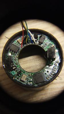

Сначала ответили просто нет, потом добавили, нужно количество заказа. Большая партия нужна. Там ведь диаметр вала и подши другие. Даже вон LMX на свои ставит квадрат. Хотя им на сфере задавали вопрос, почему так.
Насчет Square taper я полностью согласен, что это не идеально, но sempu подтвердил, что они не могут создать ISIS версия с такими же типом и точностью датчика. Может быть, если бы мы заказали 1000pcs они сказали бы по-другому!
Я разобрал эти датчики крутящего момента, это будет очень и очень трудно сделать на ISIS
Кстати, оказывается на LMX 64 https://endless-sphere.com/forums/viewtopic.php?f=28&t=96809&sid=322003496cec8ae15f4b47b3b208c04c , который они продвигают как лайтовый байк с торк сенсором каретка 100мм. Это длинна вала каретки 179 мм, чисто фат размер, причем предпоследний, шире только 199 мм, Q фактор - враскоряку, и крутить такое активно не всем полезно, можно проблемы с коленями заиметь. Мотор широкий. Та же история что и с циклонами. Это жирный минус, по сравнению с евро-педеликами на боше. А цена вроде как рядом уже. Но наверно есть своя целевая аудитория, раз покупают, больше мощности, больше батарея. Думаю торк им, это чтобы в рамки закона вписаться.
У меня вал 147мм получился, каретка 68. Есть у меня пара идей, как заставить мой пас работать получше. Пока буду его пытать.
