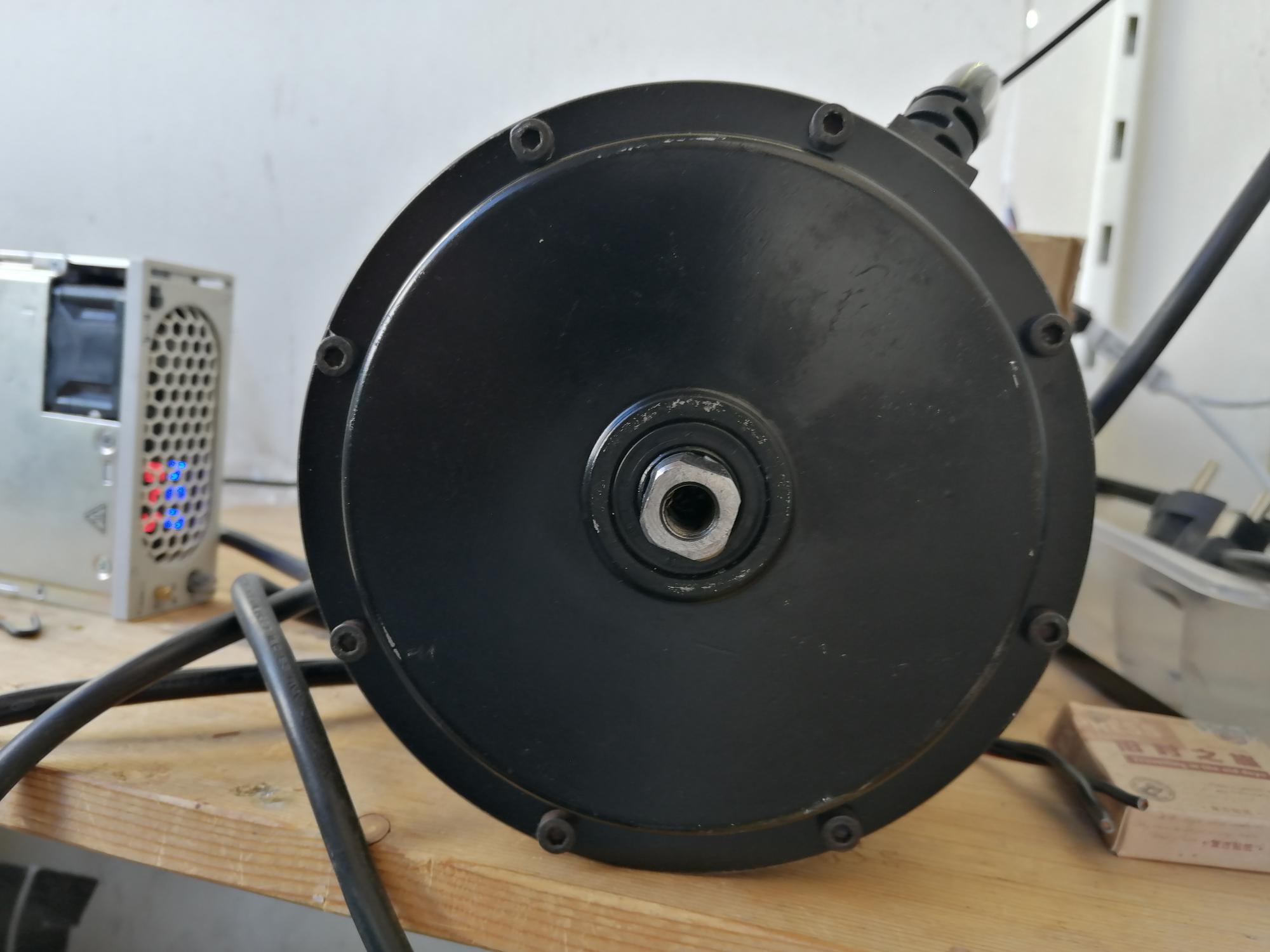

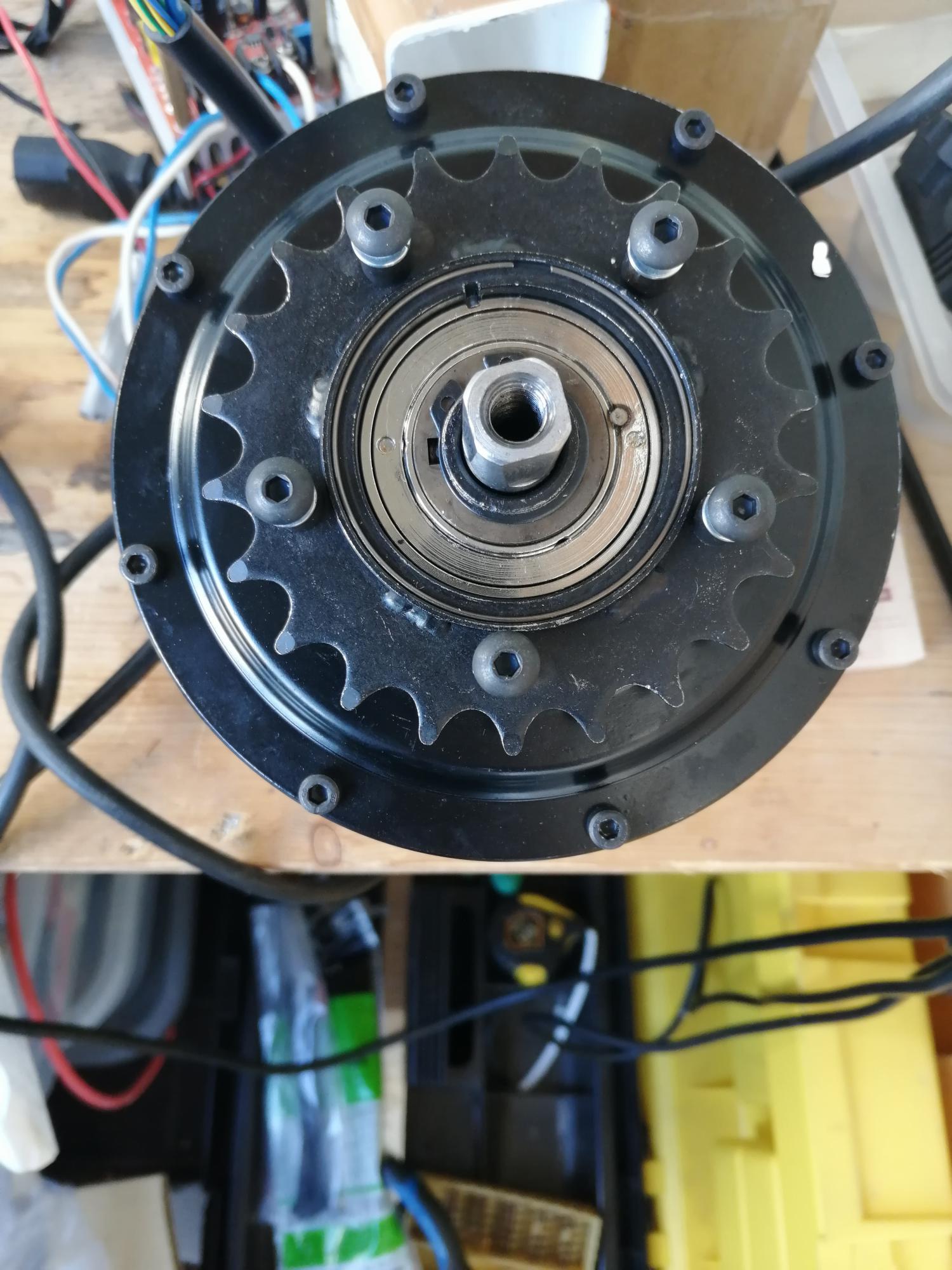

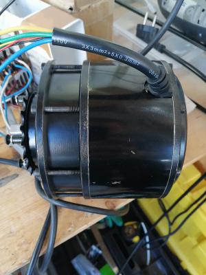

[user]VitaliyS[/user], Как бы будут, мне вот мотор приехал, интересно же всё попробовать. Лучше заранее знать, к чему готовиться.
ferum
[user]Stanislavchik[/user], не вскрывал еще? Что там с редуктором, фривилом, магнитами?
Stanislavchik
[user]ferum[/user], Некогда, но если есть интерес, могу дать на вскрытие.

скажи, пожалуйста, у тебя обмотки мотора подключены треугольником?
ferum
[user]damirsky[/user], я не знаю, не заморачивался. Мотор 750 ватт для фэтбайка. https://electrotransport.ru/index.php?topic=39254.0#topmsg единственное, что поменялось, это после переделки редукция внутри не 5:1 а 6:1.
Получается следующее:
Вот это моя реальная скорость на середине батареи на разных передачах.
В этот момент обороты на выходе мотора 289 ( у мотора в колесе было бы 337 при редукции 1:5 внутри колеса) Я прикинул, если бы этот мотор был в колесе, макс скорость составила бы 40км/ч.
По сути первой передачей не пользуюсь совсем, даже просто на педалях еду от второй. Если поставить сзади 28ю звезду, максималка вырастет до 64км/ч. Но мне пока столько не надо. Мне важнее подрыв с околонулевой скорости. Перегоны я еду с педальками, мне так больше нравится, чем тошнить в режиме скутера. На восьмой передаче с каденсом под сотню скорость под 50км/ч. Это то, что меня устраивает. Сделаю торк сенсор, буду ездить такие перегоны совсем без курка, будет классно.

[user]ferum[/user], Прикидывали какой момент на каждом этапе редукции при максимальном фазном ?
ferum
А как рассчитать момент на валу мотора? 80Nm, которые заявляет завод, это на стоковые 750 Вт? В моем случае на стоке 96Nm, редукция добавилась. А на 3 кВт сколько? Мне, по сути, не нужна эта информация, сейчас до четвертой включительно, ускорение отличное, очень быстро упираешься в отсечку по оборотам, нет пробуксовок только из за токового управления. И меня это устраивает. Выстреливает как на резинке. Дольше компоненты проживут. Да и нету на нашем плоскаче таких препятствий, чтобы этот вел не вывез на этих передачах, причем максимально динамично. Я не говорю о затяжном подъеме из карьера, да еще по песочку, где в конце еще карниз, куда надо выстрелить, когда уже инерции нет ни какой. На это нужен мот 20+ кВт. длинная база, другие колеса, ну и подготовка. Я накатался на мотоцикле. Не хочу потеть в фулфейсе, не хочу кучу защиты на себя одевать. Я даже на прямиках лесных не особо переключаюсь вверх когда уже 40 скорость, хотя есть еще место для разгона. Нунах.
А так, редукция у меня по сумме звезд, от вала мотора до оси колеса 1,004 т.е. прямая по сути. Диапазон альфины вот такой
Зная момент на валу, не сложно посчитать.

[user]ferum[/user], скорее всего там треугольник, т.к. редукторные моторы часто идут в треугольнике. просто треугольник дает возможность прокачивать бОльший ток, чем звезда, но имеет хуже эффективность. но у тебя мотор не греется.. возможно, что при переключении в звезду, у тебя момент подрастет снизу, уменьшится расход немного, но снизится максимальная мощность мотора. однако с учетом того, что у тебя несколько ступеней редукции, возможно, что это был бы выход. я холиварить не хотел, но начитавшись на сфере, для себя я сделал вывод, что обмотки должны быть в звезде.

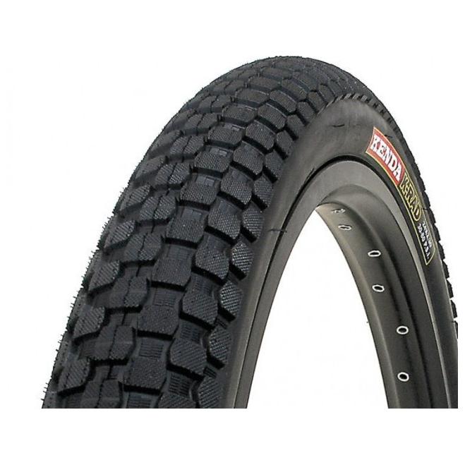

Заказал резину Kenda 26x2.50 K-905 K-RAD
Покатаюсь на работу. Пока придется перебортовываться туда обратно, потом соберу вторую пару колес. Думаю расход упадет процентов на 30 в таком режиме. Сделаю телеметрию, выложу.

Резина kshield? Если нет, у меня на такой корд полез с боковин через где то полтора месяца. Я бы взял линейку швальбы марафон плюс, очень долго играющая и антипрокольная. Есть для асфальта, оффроада и промежуточная. Негативных отзывов не видел, заказывал промежуточную, но почта накосячила и вернула обратно ве Германию. Одна досада макс. Ширина 2.35дюйма.
Добавлено 28 Июнь 2019 в 19:18
И да, я кенду ставил после хукворма. Она менее цепкая на асфальте, блокируется раньше.
ferum
Цитата: Stanislavchik от 28 Июнь 2019 в 19:17kshield
Это чё? Вот http://sportresort.ru/product_info.php?products_id=1110
У меня корд с боковин лез только когда совсем на спущенной катался. У тебя на моторе полез или впереди? Цена норм, сезон отходит по любому. У меня не мот.
Stanislavchik
Да, она, с антипрокольный слоем.
