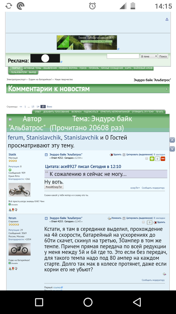

Кстати, я там в серединке выделил, прохождение на 4й скорости, батарейный на ускорениях до 60ти скачет, скинул на третью, 30ампер в том же темпе. Причем прямая передача по всей редукции у меня между 5й и 6й где то. Это если без передач, для такого темпа надо под 80 ампер на каждом старте. Долго так мак в колесе протянет, даже если корни его не убьют?
